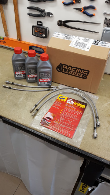

Effectivement le RBF 700 est le plus cher mais l'écart de prix au litre entre le 600 et le 700 est de 18,62 euros .   (source racing lubes)
J'estime que pour une purge à faire tous les 2 ans autant mettre ce qu'il y a de mieux même si cela n'est pas forcément nécessaire .

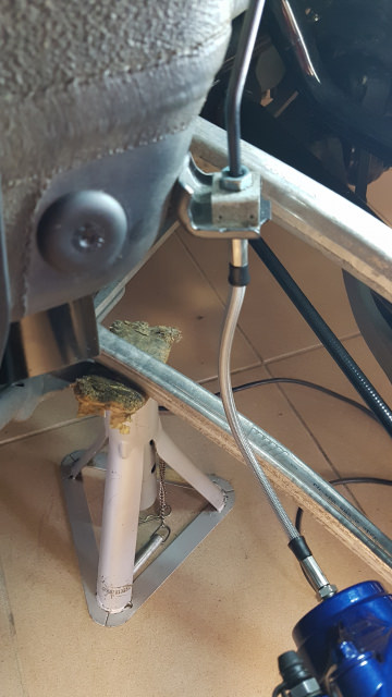

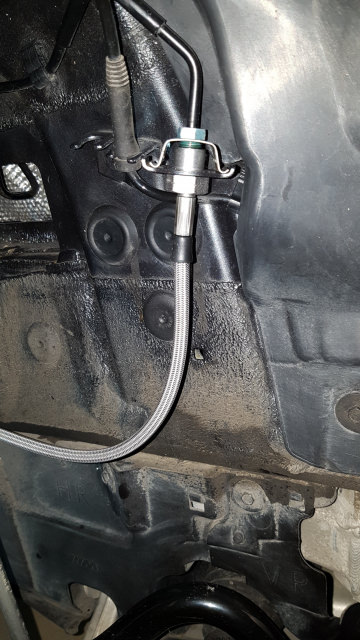

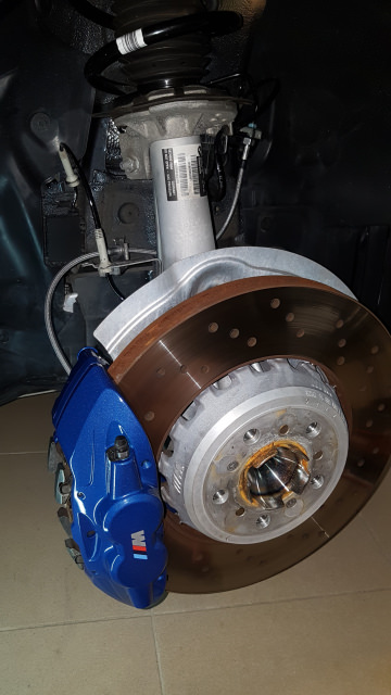

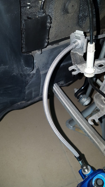

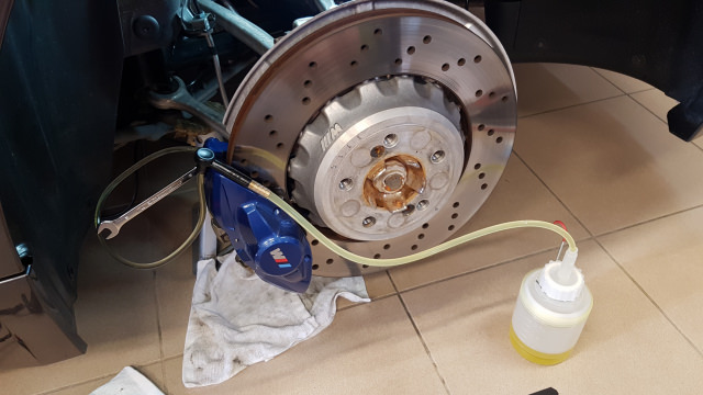

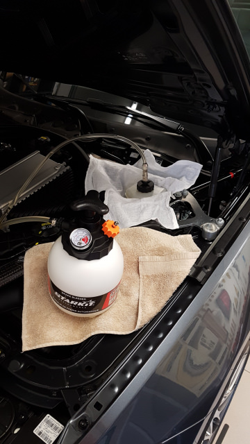

Merci pour le compliment 🙏 et à ta question , oui c'est moi qui est changé les durits il y a deux ans lors de l'ancienne maintenance .
C'est une modification facile à faire et pas chère et pour l'usage que je fais de mon auto cela me va très bien .
tu as un touché de pédale bien plus net et une course qui reste toujours identique . (usage routier) .
Quelques photos du montage
Petit rappel durit avia = au CT contre visite....  théoriquement 😂😂

Salut @Stefan2M4et @juco2, 😉

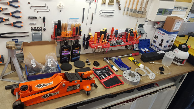

Aucun problème , j'ai un bon cric hydraulique plus chandelles pour la sécurité avec les outils qui vont bien dans un garage chauffé musique café et tout et tout.... à l'aise quoi .  :-)
(J'ai plus 20 ans donc la mécanique dehors dans le froid et même sous la pluie , plus pour moi merci)
quand je disais hier "demain sera un jour meilleur" aujourd'hui est un excellent jour , je reçois tout à l'heure le liquide de frein , incroyable commande passée hier à 10h00 , donc dans la foulée maintenance freins plus montage des cales et photos . 👍👍
Modifié par JM33
Modifier
comment_1065843
A oui , bon vous le savez sûrement .
Ordre de purge des étriers :
AR/D  ,  AR/G  ,  AV/D (purgeur extérieur puis interieur)  ,  AV/G (purgeur extérieur puis interieur) .

comment_1065846
Le principe est simple à retenir , toujours du plus loin au plus près du maître cylindre de freins . 👍
