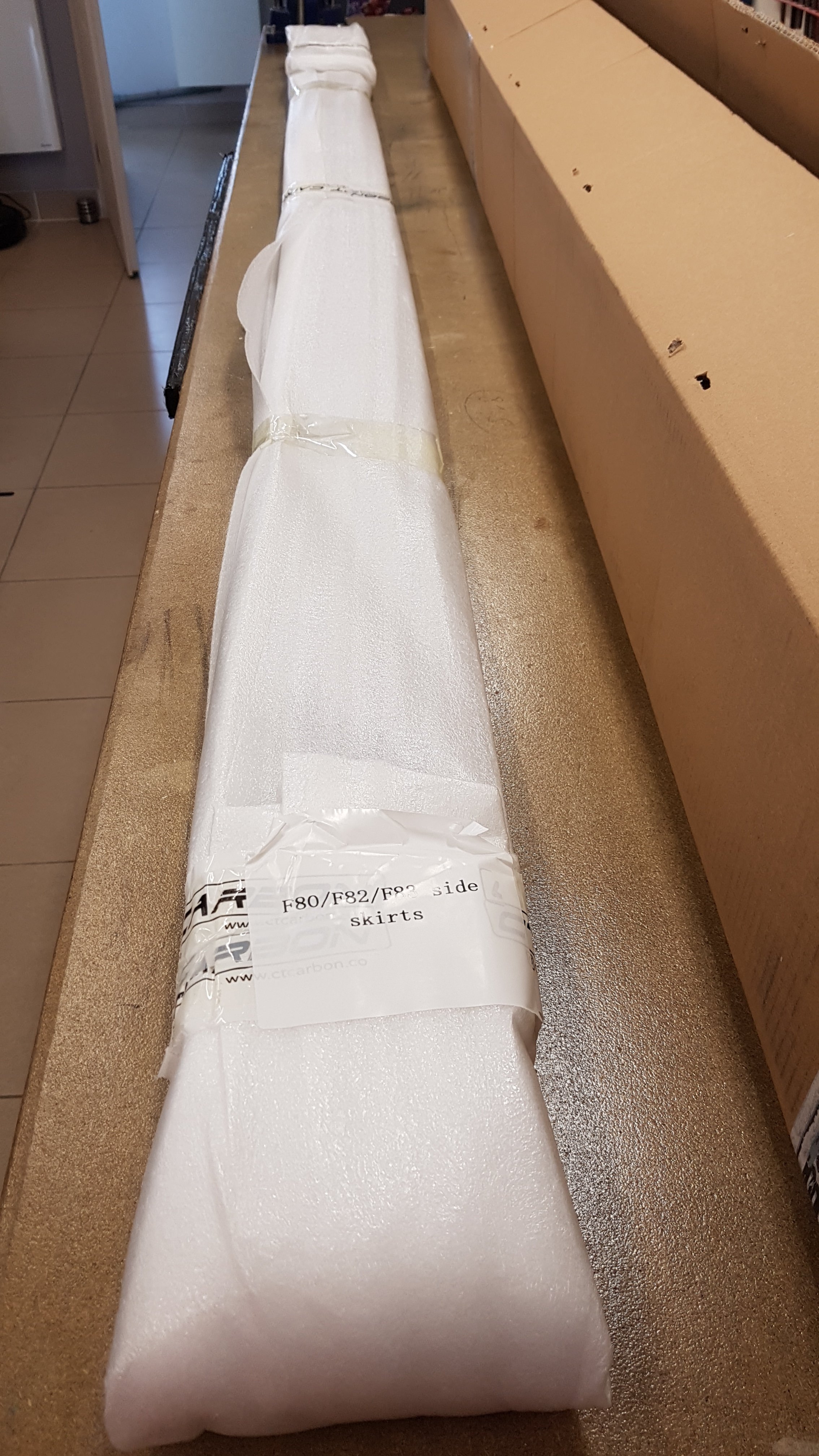

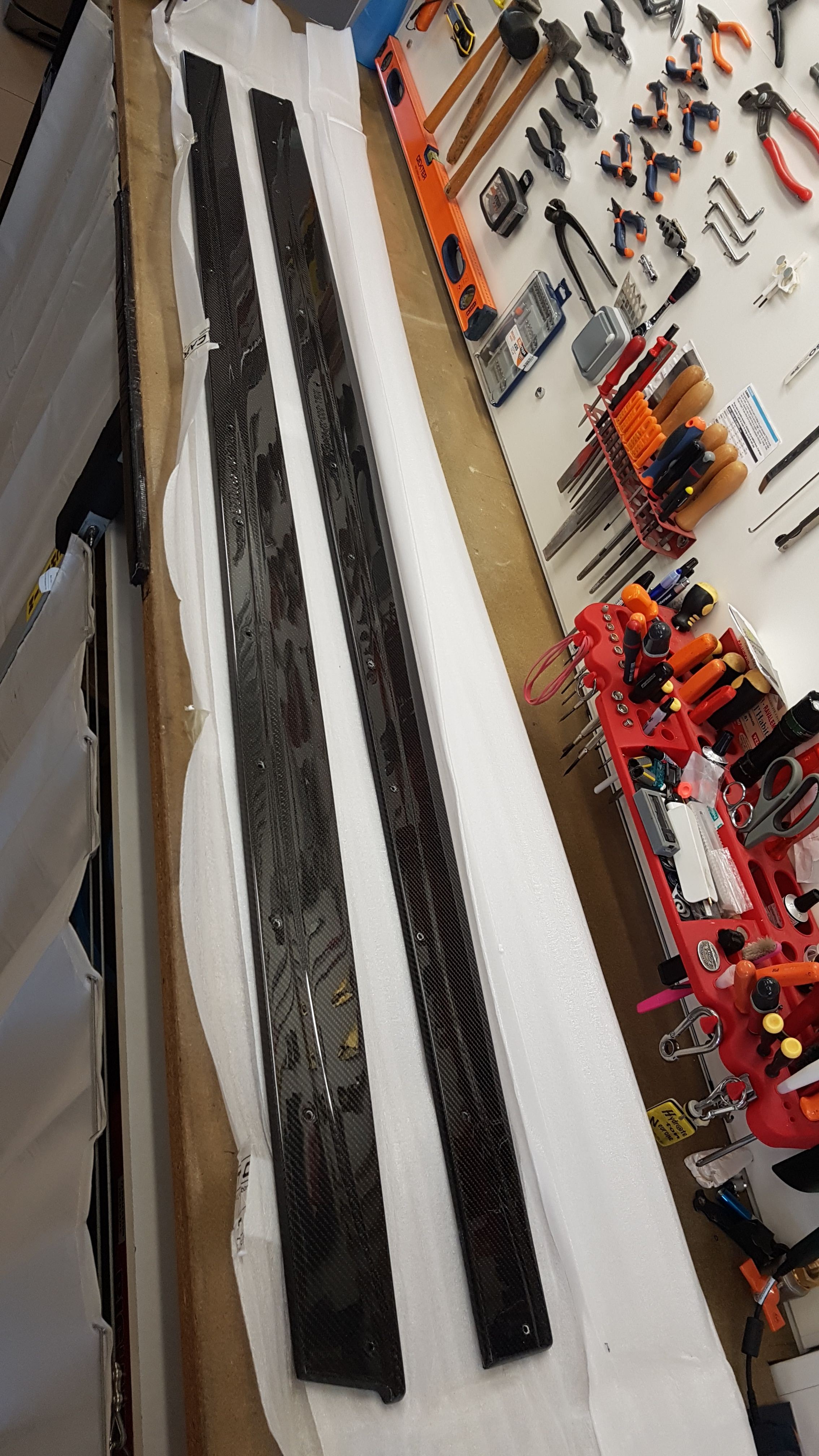

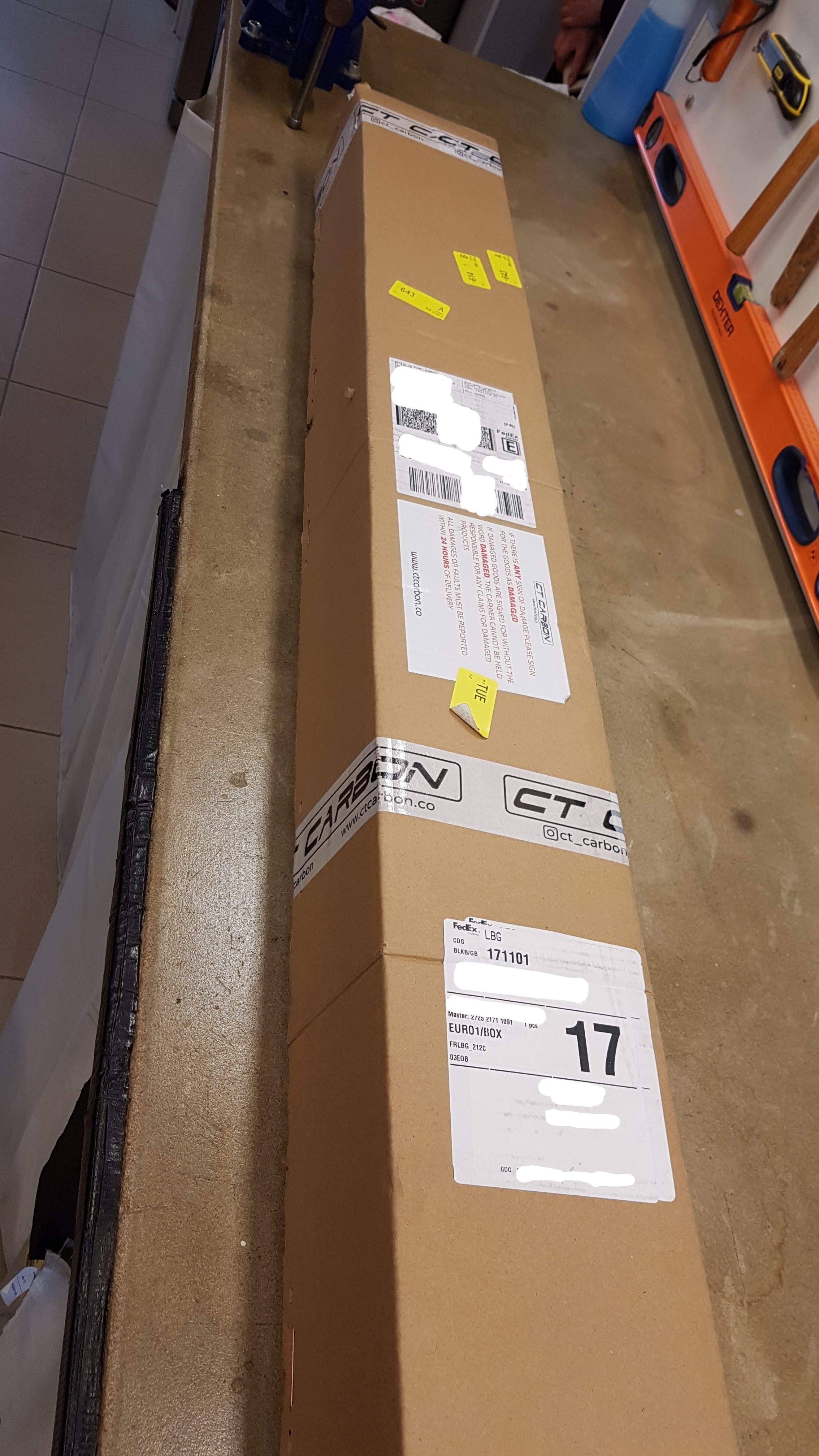

Hello , hello , 😉
Les news du jour .
Donc réception des lames bas de caisse .
Super légère et très belle finition . 😍
Par contre pas de rivets ni vis ou double face .
Pas grave juste le temps de trouver le bon matos et surtout le temps pour les poser .
Ps : @LeoPolotu as mis du double face VHB 3M , si tu as la ref ou la largeur je suis preneur . 👍

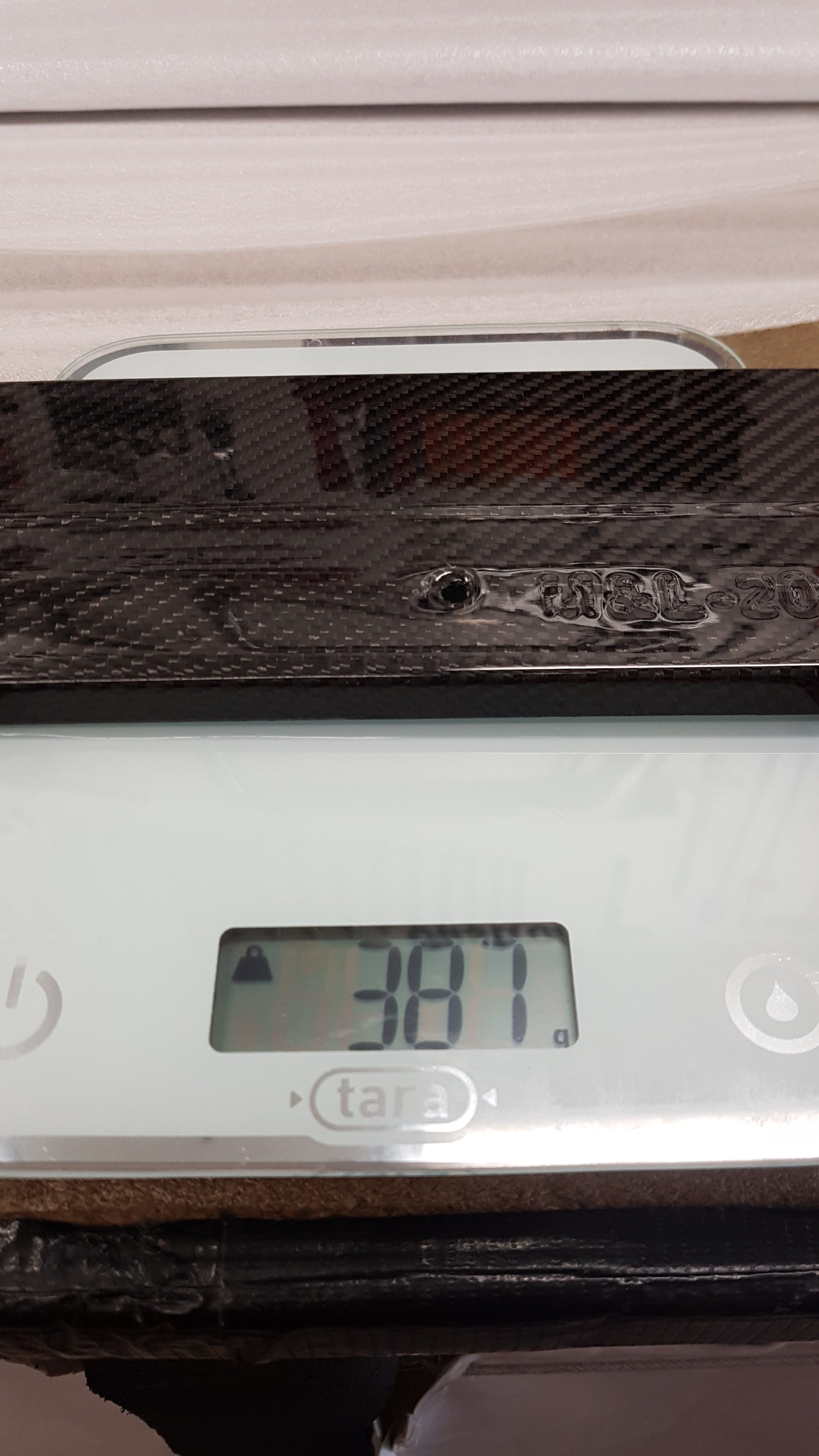

Pour la petite info , elles pèsent 387 grammes pièce .
Bon ça va , je rajoute moins d'un kilo sur la ///M  donc pas besoin de rajouter des cv .   :-P
comment_1098216
Top ! 👍
j’avais utilisé ce que j’avais en stock cad du 19mm de large :
https://www.amazon.fr/dp/B07GD6QJYM?ref=ppx_pop_mob_ap_share
-> une fois posé, c est collé et ça colle fort …. Bien dégraisser avant bien sûr , prépositionner (je me suis aidé d’une chandelle pour le prepostionner / je n’avais pas d’enfant sous la main 🙃) puis appliquer! Tu verras ça épouse bien la forme du bas de caisse…
edit : pour les rivets, j’ai pris aussi ce que j’avais dans le garage ie des rivets pour poser les plaques d’immatriculation 😜
comment_1098220
Merci @LeoPolo,😉
Pas pu attendre , Amazon est mon ami également .
Je viens de commander double face VHB 3M en 10 mm car c'est la largeur de la petite gorge sur les lames et une collection de rivets plastique de différents diamètres . 👍
Si un jour je dois les démonter pour x raison ce sera plus simple qu'avec des rivets alu .

387 grammes sans les rivets et le double face 😂
Trankssss ce n’est pas grand chose 😀
comment_1098231
il y a 2 minutes, Pat Yoda a dit :
Salut @Pat Yoda,😉
A m****  j'y avais pas pensé , si je passe le kilo va falloir que je gratte ailleurs .   :nickel3:
comment_1098235
T’inquiète pas il faut soustraire la matière des perçages pour les rivets 😅
