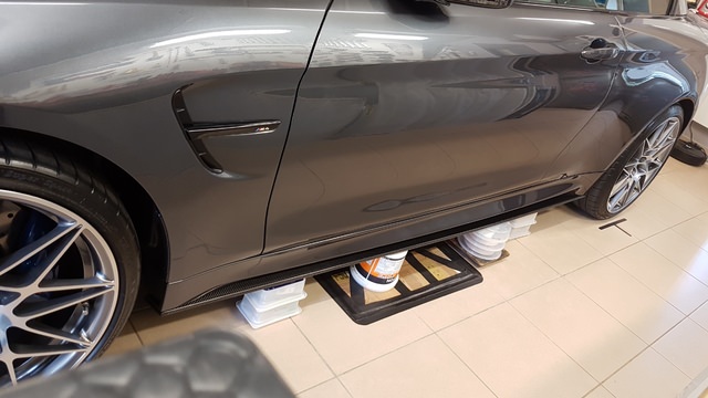

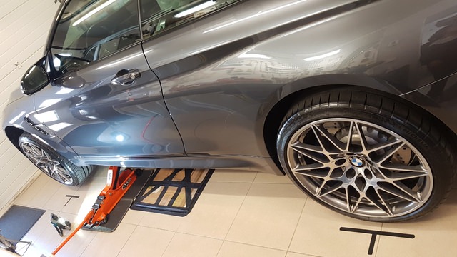

  • Et retour à la maison . En fait quand je dis "c'est pas mal" , c'est pas vrai c'est une tuerie c'est magnifique . Au volant pas de différence visuelle mais dès que tu sors c'est vraiment à t
  • Premieres photos .... Ben c'est pas mal 😍😍

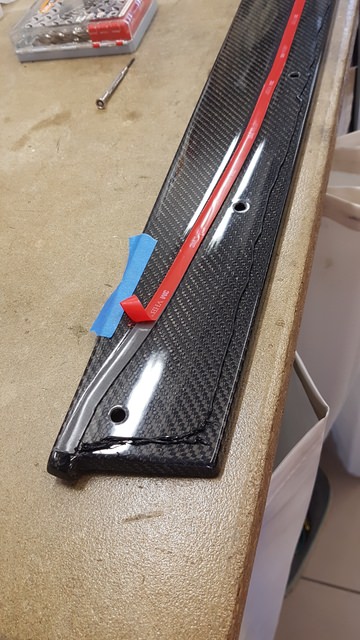

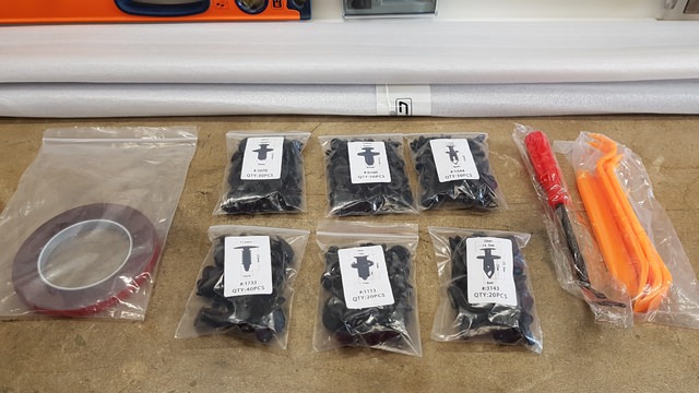

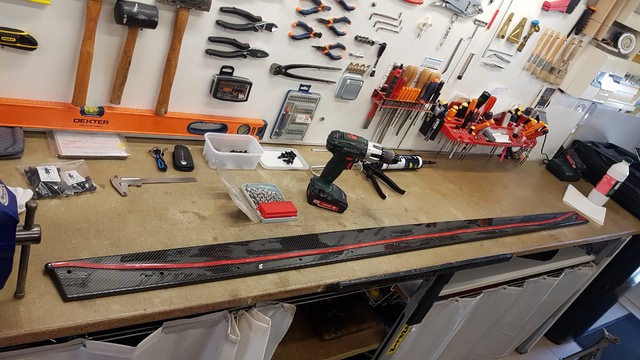

Aujourd'hui pas grand-chose si ce n'est réception du double face qui va bien et d'une belle collection de clips plastique de différents diamètres.
Je vais bien trouver la meilleure solution pour fixer dans les règles les lames bas de caisse . 🤔

Donc comme prévu , montage en cours  ...........
comment_1100713
ET ..........
Ben c'est la m**** 🤔  arrêt du montage .
Lame posée avec un soupçon de pate spéciale plus du double face pose des rivets plastiques à chaque extrémité .
Puis après  ben je ne m'attendais pas à avoir le châssis aussi près du bas de caisse donc mes rivets plastique sont trop longs .
Help !!  au tel à @Pat Yoda 😉 👍 , pour savoir si il avait eu le même problème (le soubassement des F83 est sûrement différent des autres)
Au final montage avec des rivets alu , ça passe juste entre le bas de caisse et le chasssis .
Bien sûr les rivets , ben je ne les ai pas , donc en commande et voiture bloquée .  😡😡
Les rivets en commande express devraient arriver demain fin de journée . 🤞🤞
Donc il me reste samedi pour rattraper le coup car dimanche 05h00 reprise du boulot .

Ce sont des rivets classiques du style montage de plaques d´immarticulation?
Tes rivets en plastiques, pourrais tu me les détailler?
Ils sont trop longs? Tu peux imager?
Merci

Des rivets alu comme pour les plaques mais avec une tête beaucoup plus large .
Remonte au 06 mai , les rivets en plastiques  sont en photos , j'ai voulu tenter et ben ça l'a pas fait .
