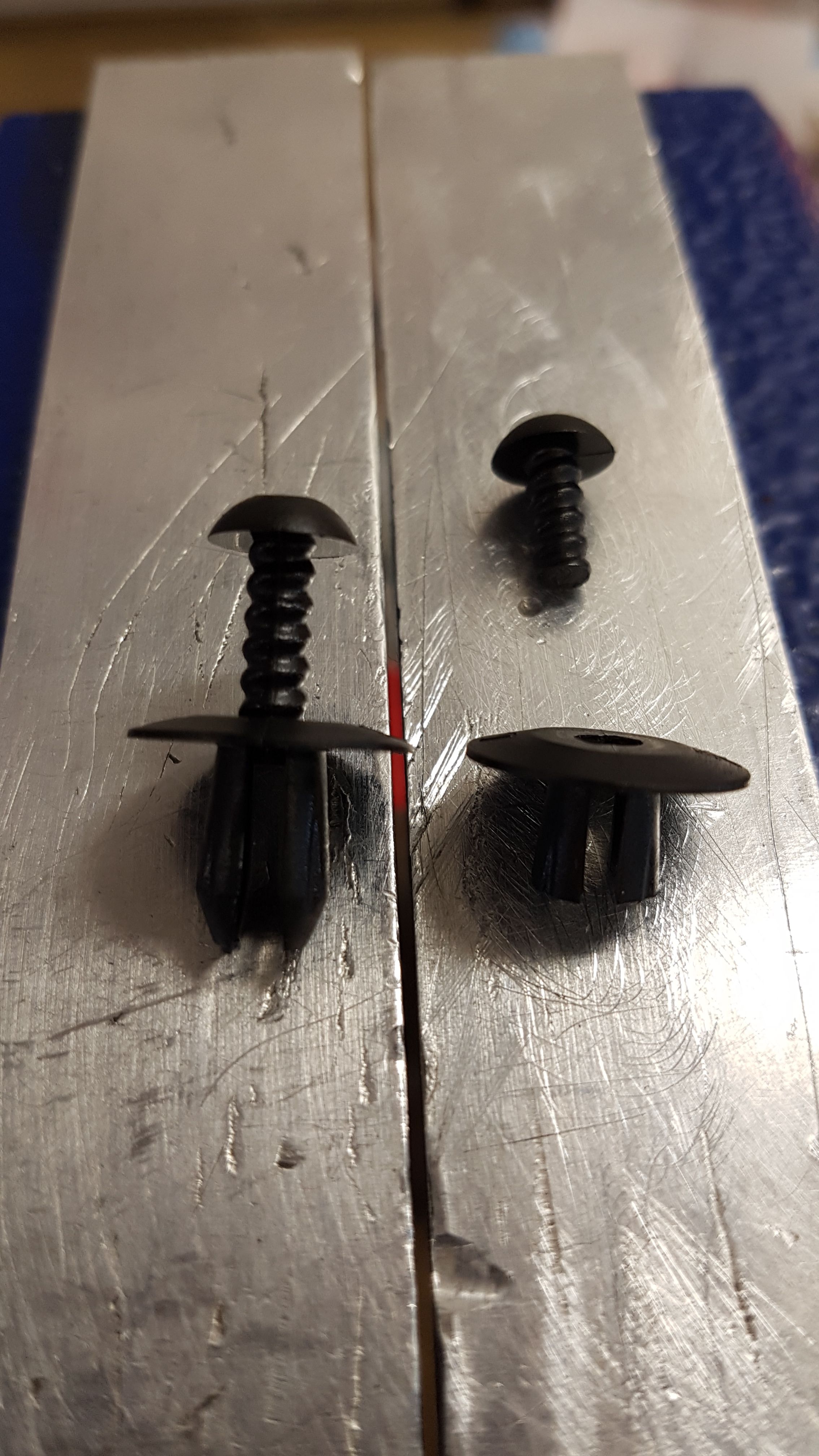

Salut @Karl 😉 ,
Merci beaucoup pour la photo . 👍👍

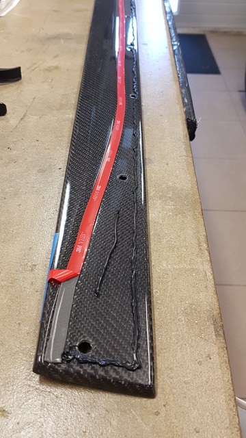

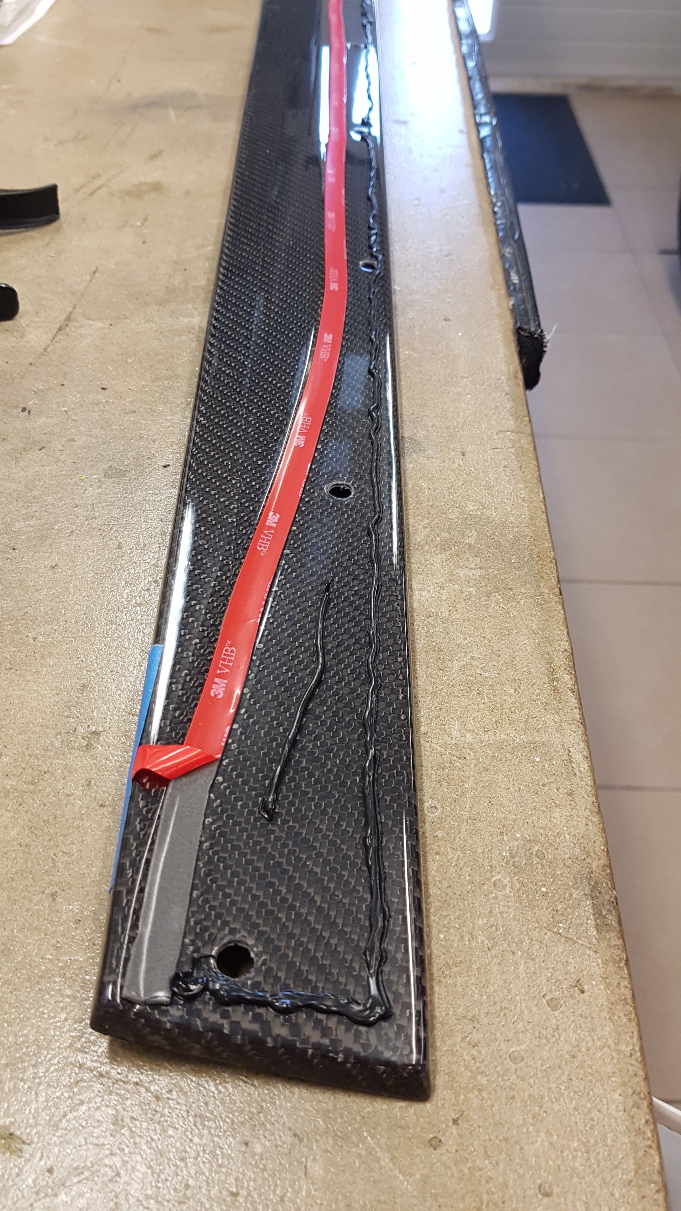

La tête en 15mm parfait et perçage en 8 parfait les trous de mes lames sont en 8mm .
Je suppose que les rivets sont suffisamment courts pour ne pas galérer à les fixers sans appuyer sur le châssis .
Les miens font 23mm de long ne se rétracte pas et donc ça ne va pas , ils se mettent en contrainte avec le châssis .

Bon , enfin eu le temps de récupérer mes clips aujourd'hui à ma concession .
Donc j'ai bon espoir pour demain , à suivre photos de la ///M avec ses bas de caisse . 🤞😋

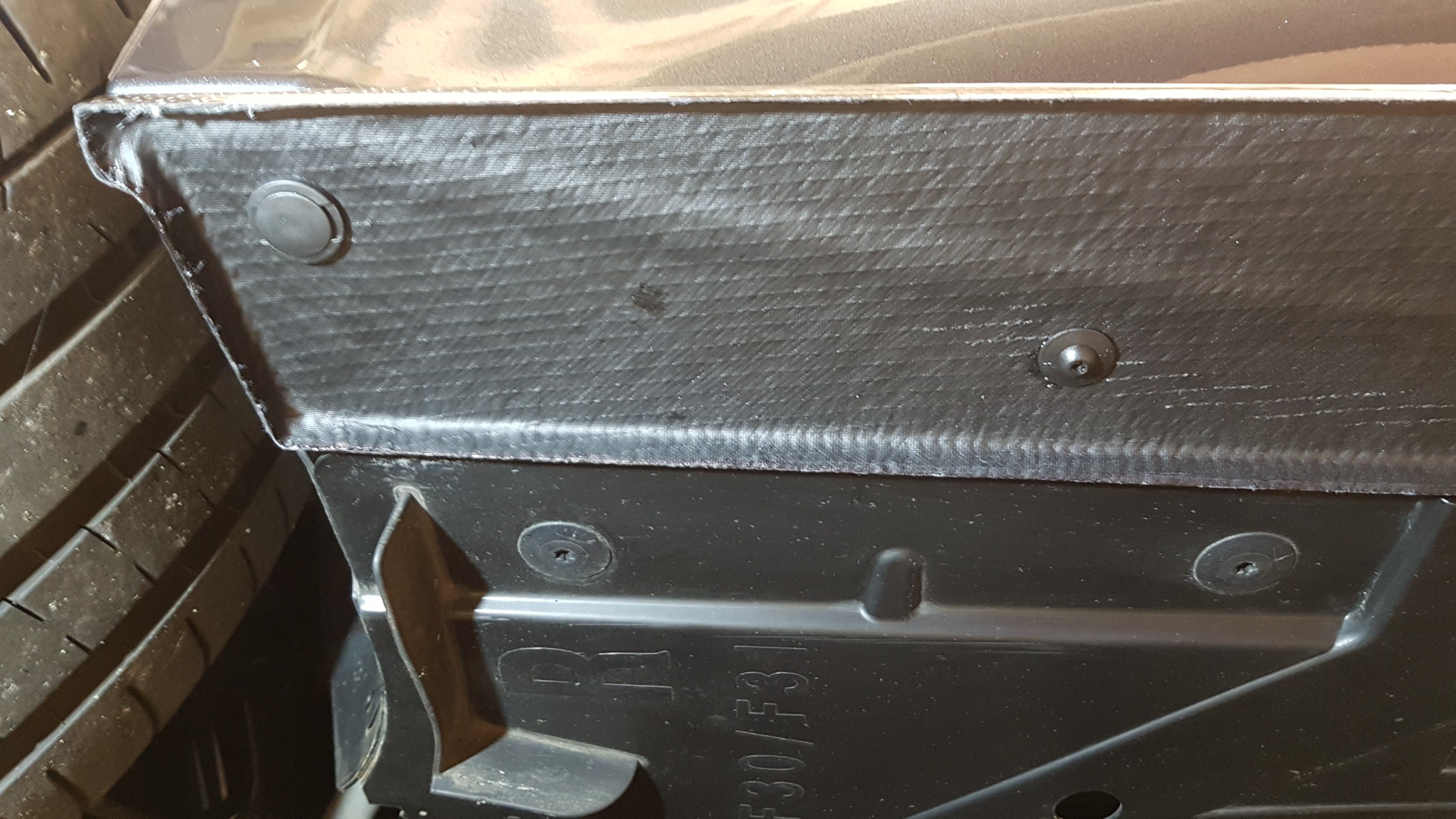

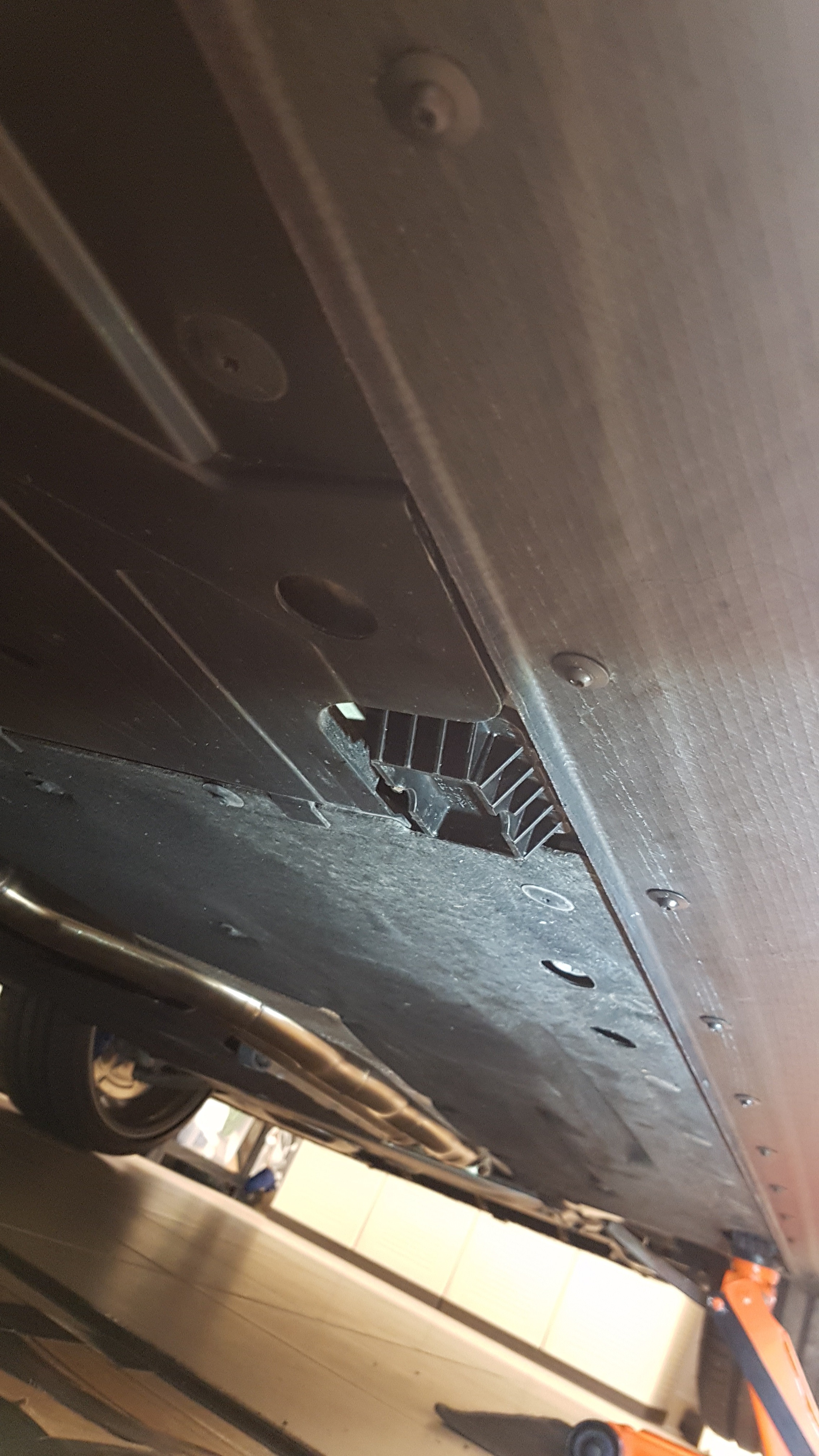

Comme prévu , premier créneau de libre  =  montage des lames .
Donc ce matin lever 6h00 et pose dès 7h00 . 😜
C'est bien plus simple avec les bons rivets mais malgré tout , au milieu des bas de caisse il y en a un ou deux que j'ai dû raccourcir légèrement .
Ils touchaient le châssis et ne plaquait pas bien la lame au bas de caisse .
Voila sinon pour fignoler , le premier et le dernier rivet sont des gros rivets car dans le vide des passages de roues , plus un peu de pâtes qui va bien .
Avec tout ça , peu de chance que je perde quoi que ce soit . 👍👍

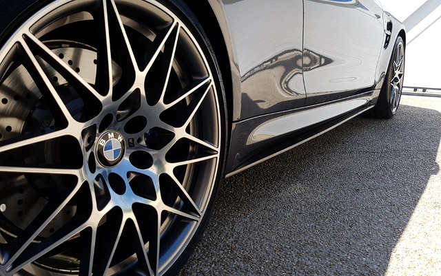

Au final , résultats superbe parfait avec la lame et le diffuseur en carbone .
Sur du mineralgrau cela reste peu visible mais c'est justement ce qui me plaît .  👍😍
