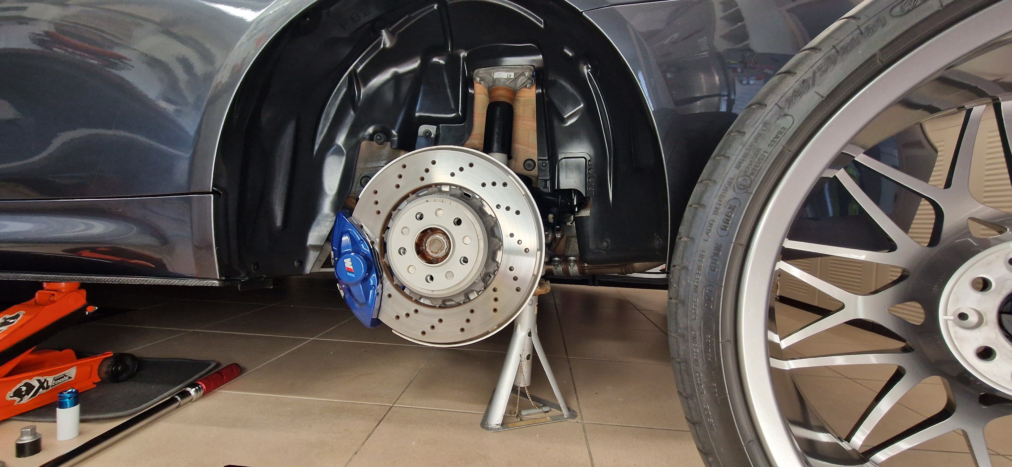

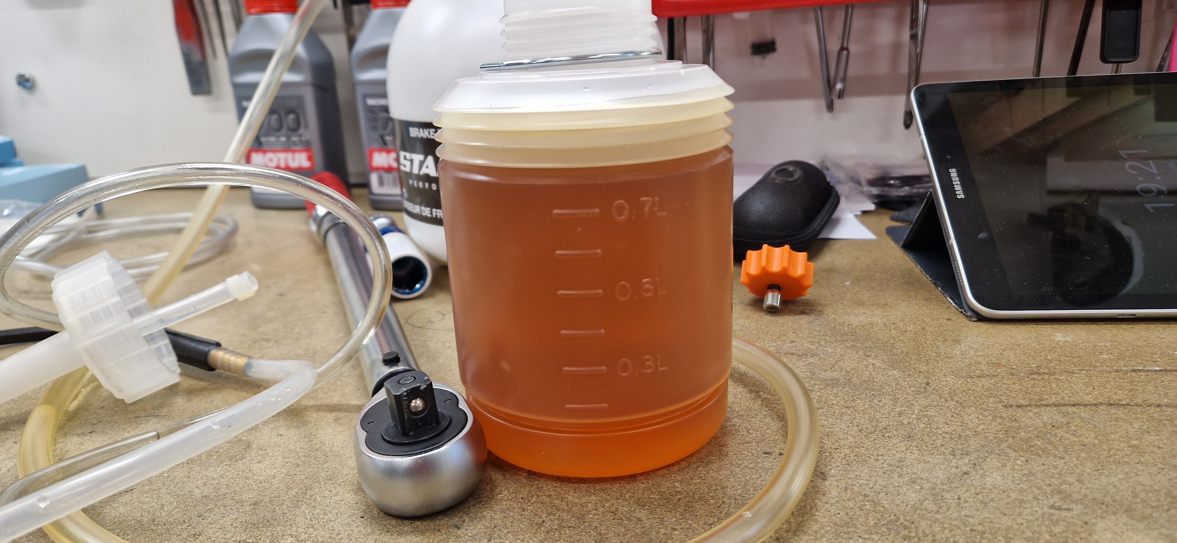

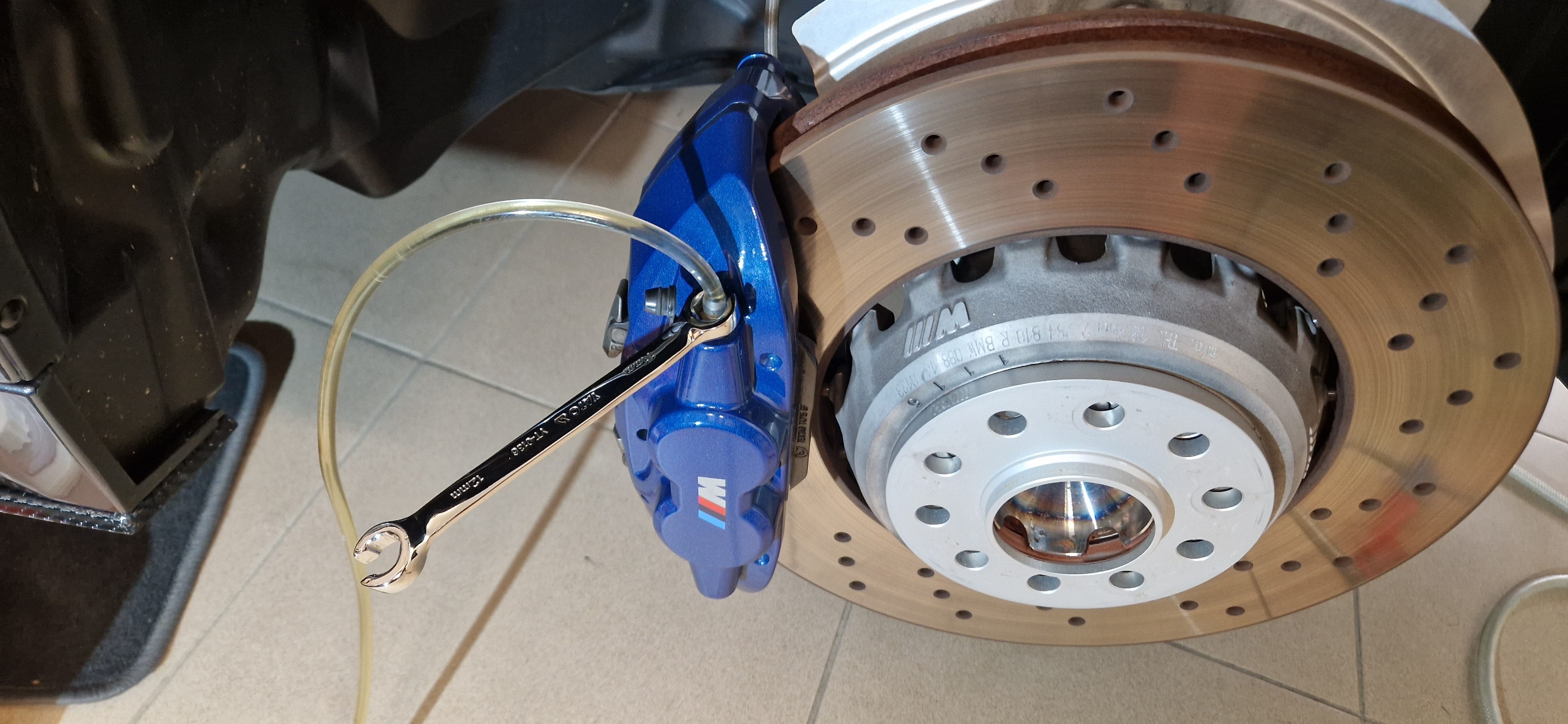

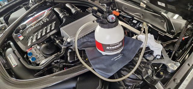

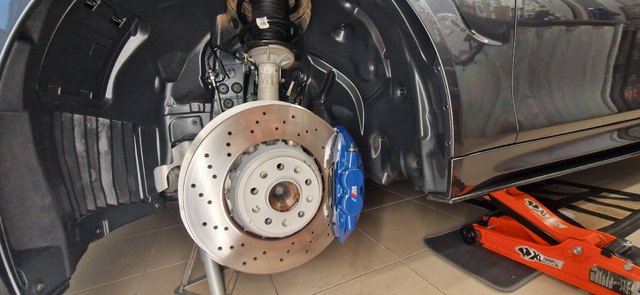

comment_1131961

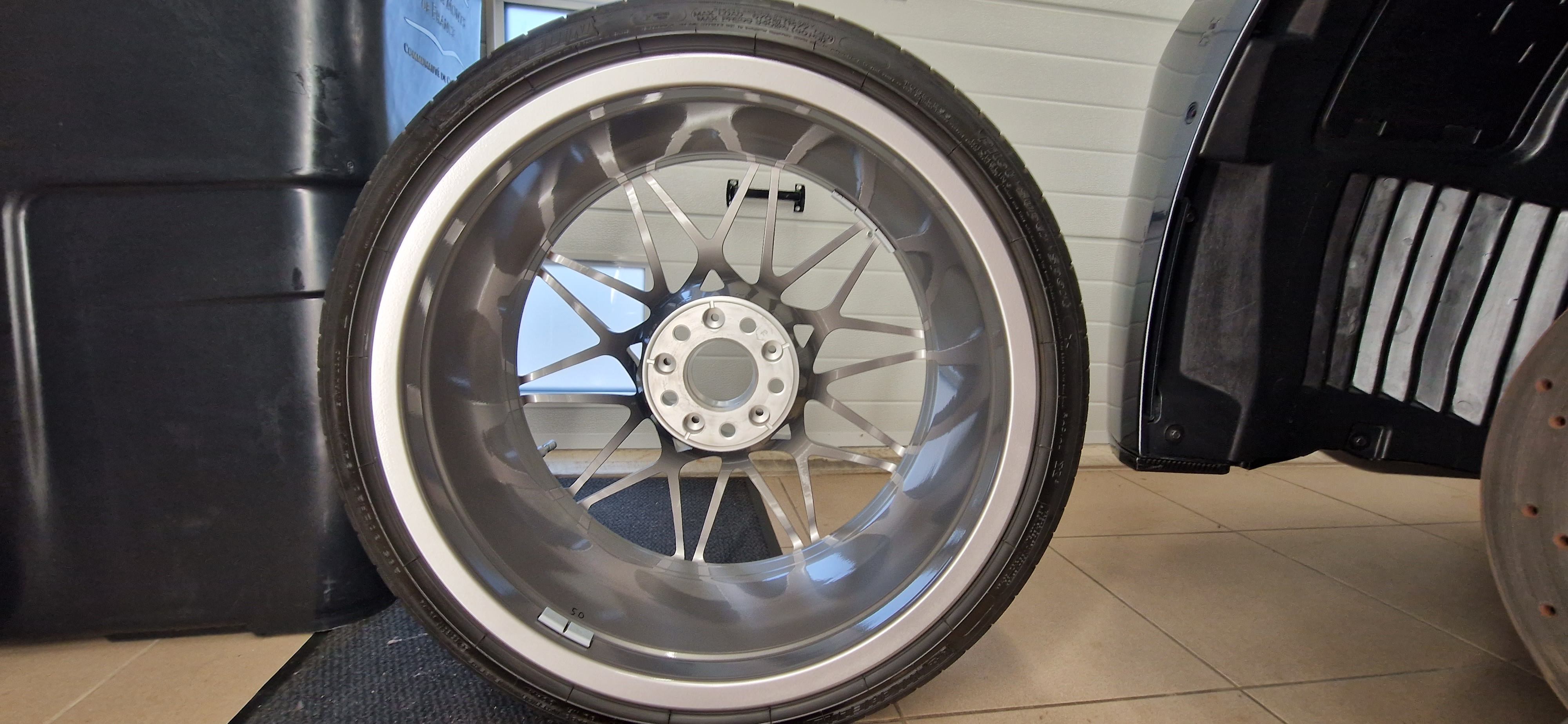

Bon ça y est , purge des freins faite . 😞
Une bonne heure par roue histoire de mettre un petit coup de chiffon partout vite fait . 🤩
C'est plus rapide en photo qu'en vrai , bon par contre le liquide de frein était bien jaune quand même . 🧐
Demain vérification des filtres à air , j'ai pas eu le courage de les faire dans la foulée .

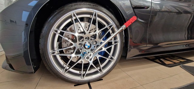

comment_1131963
PS Les photos des jantes c'est pour @juco2😉 ,  tu avais raison un coup de microfibre a suffit . 😂😂
comment_1132041
Salut @juco2😉
J'avoue ça ressemble plus à une clinique . 😂😂
Et pour les filtres , moins de temps de disponible que prévu .
Je jette un œil  dans la semaine . 👍
