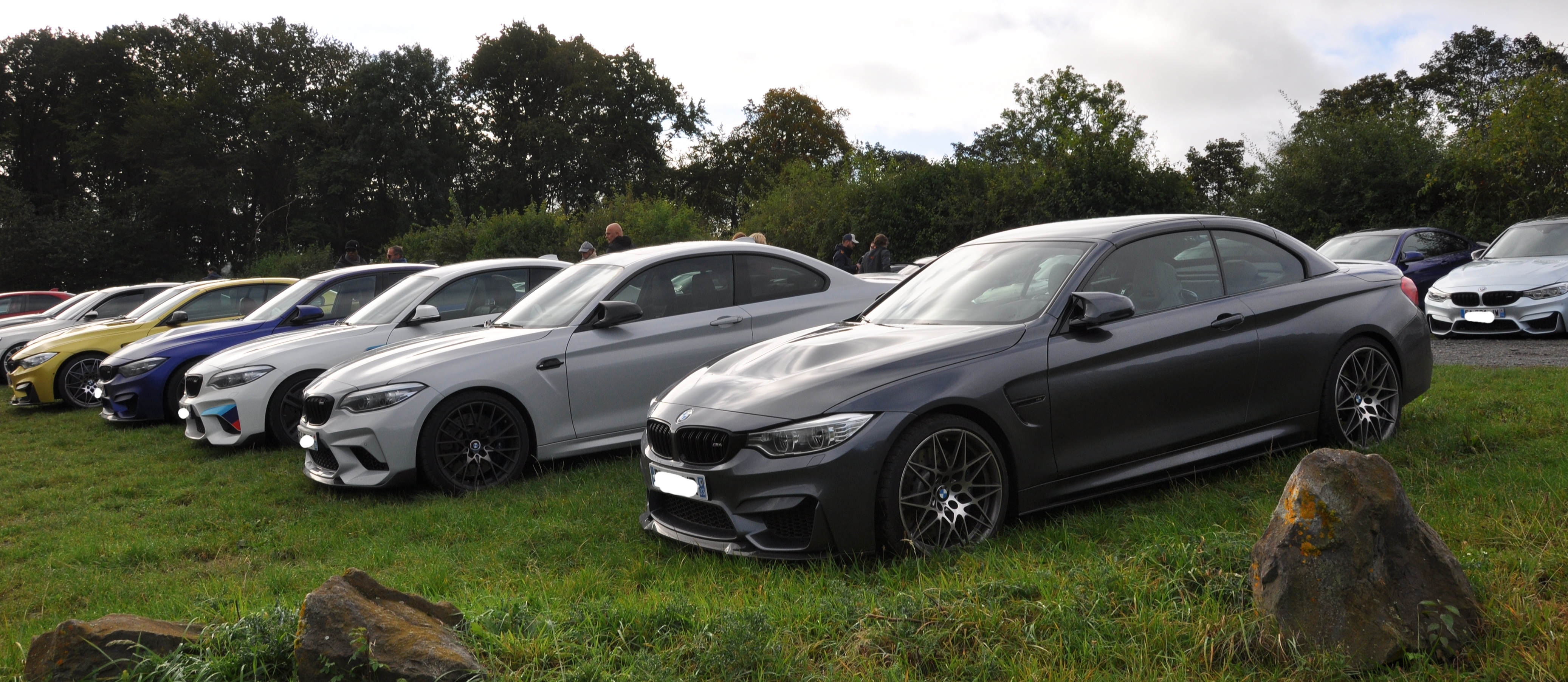

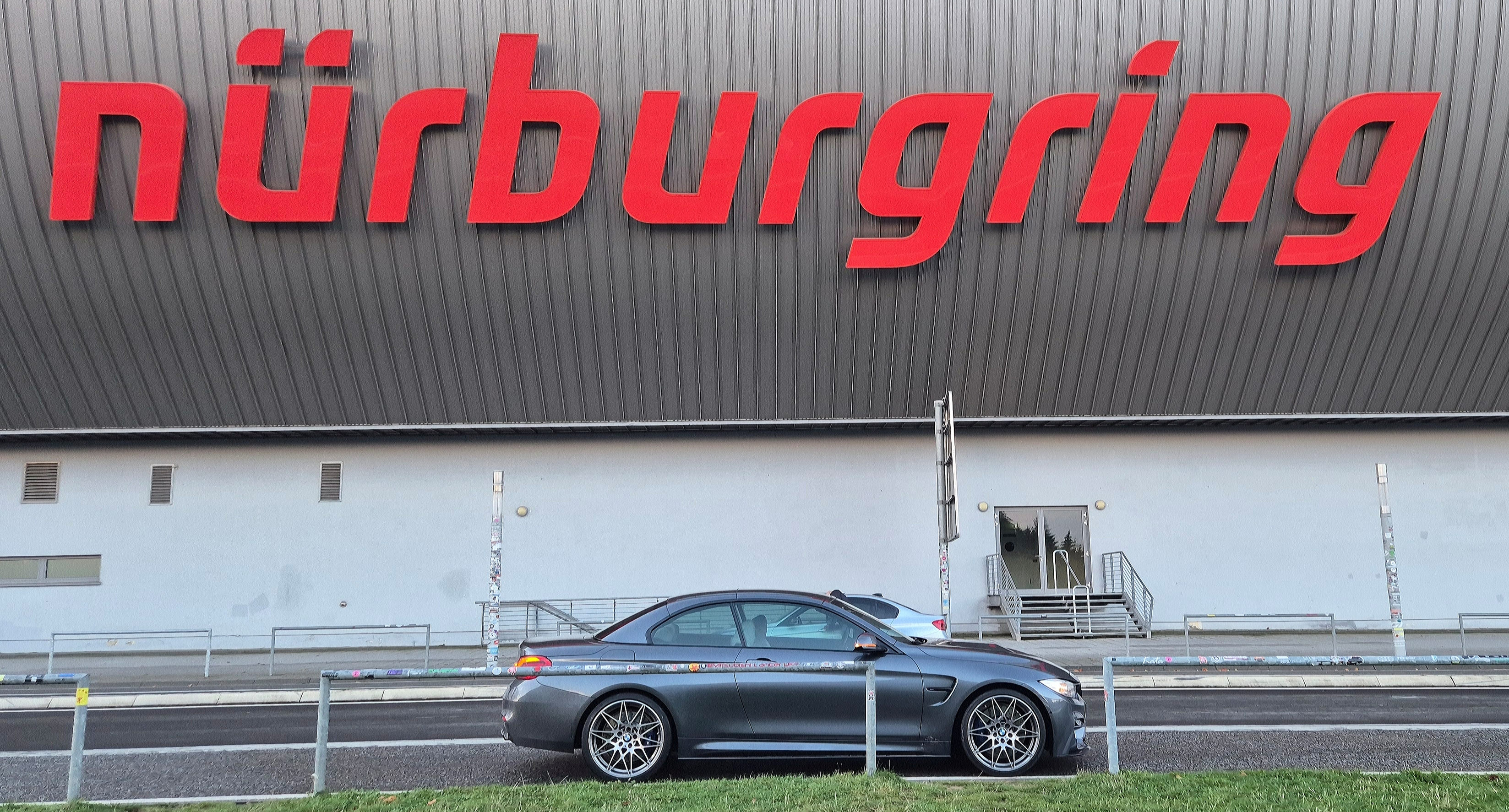

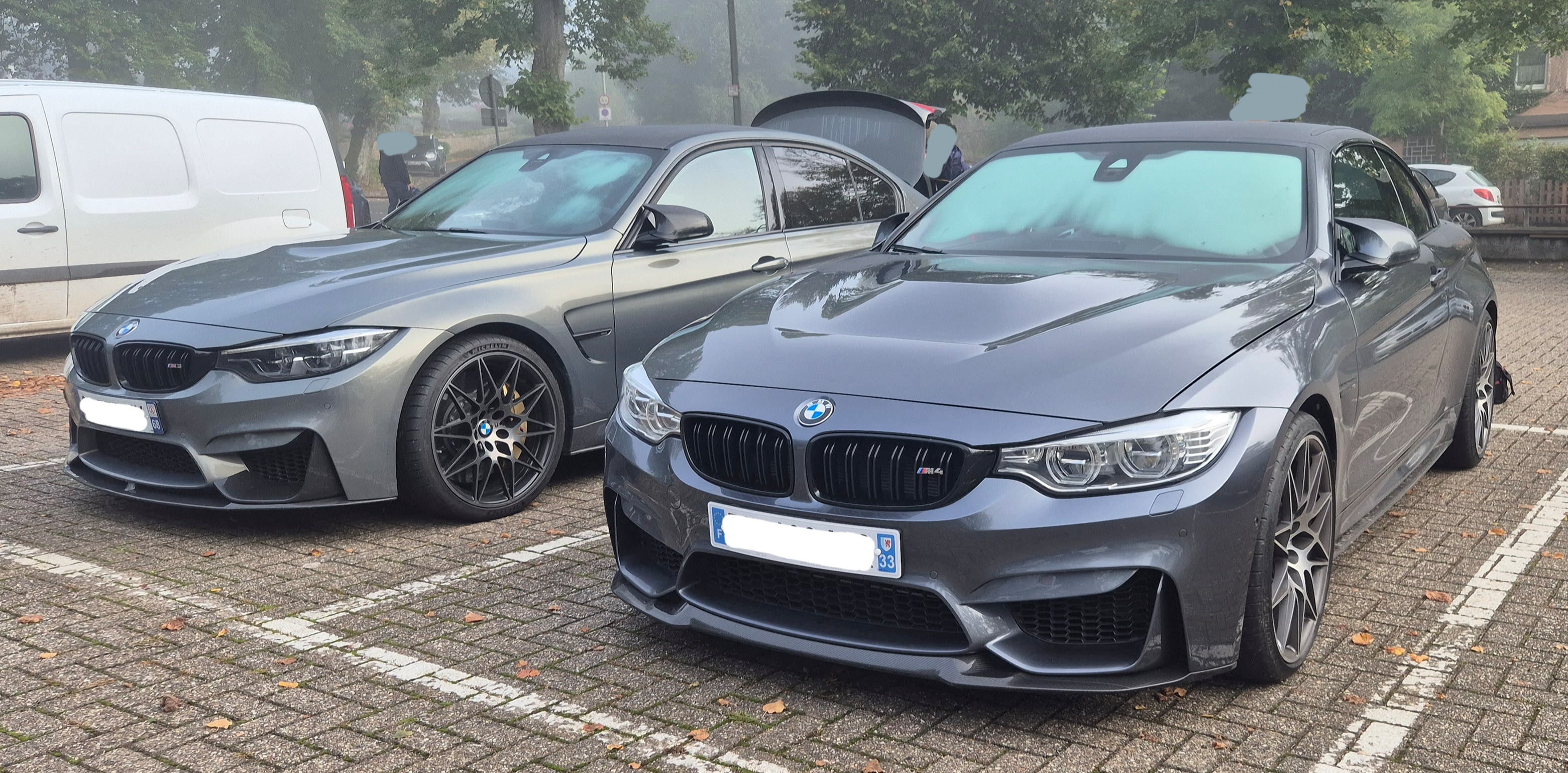

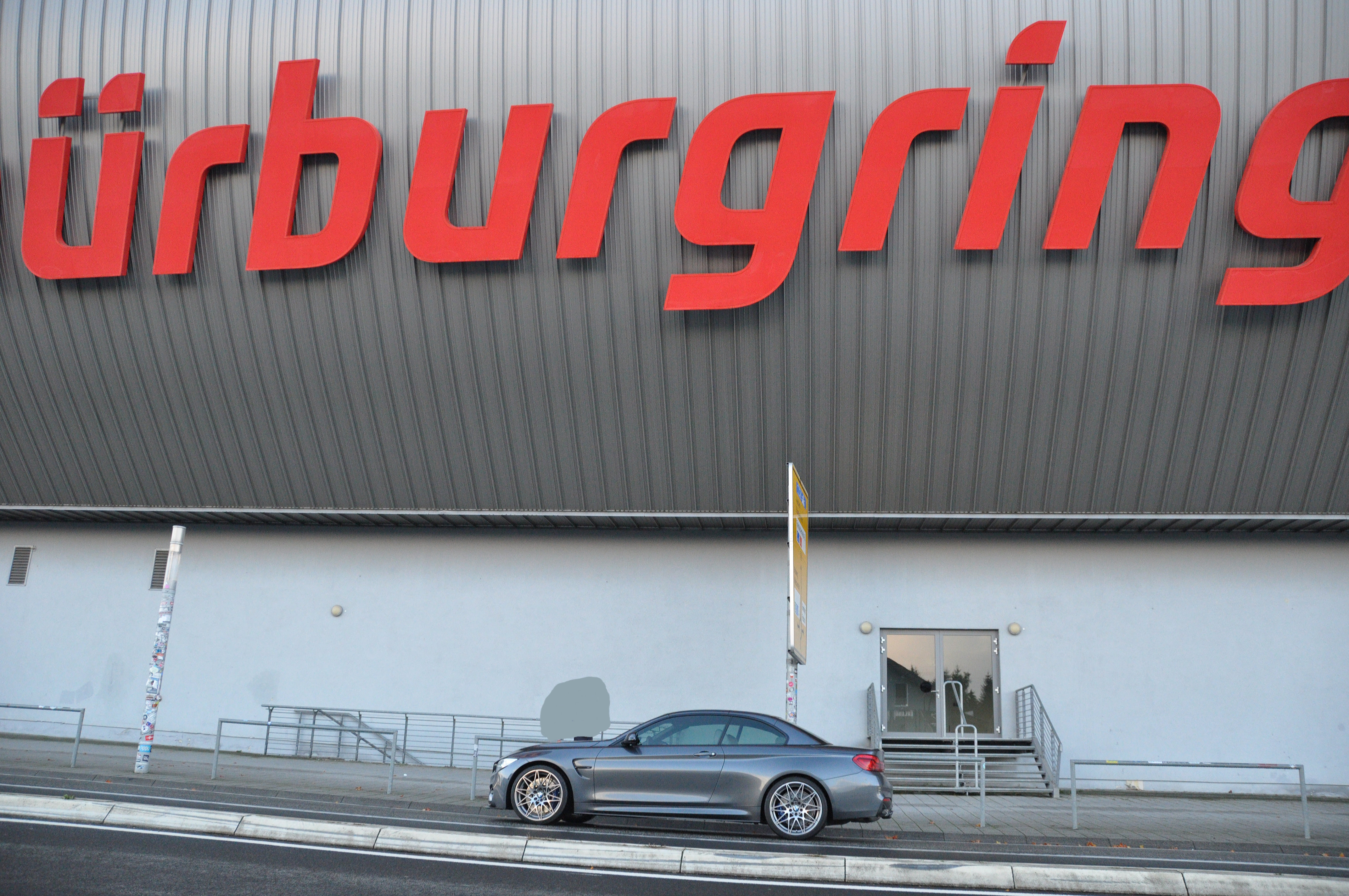

Hello les passionnés 😉
Petit week-end de 3 jours au Nürburgring avec pas mal de membres du forum . 🤩
Pratiquement 1200 km , 10,4 litre de moyenne , je suis bien au-dessus de mes conso standard .....🤣🤣
Allez quelques photos donc la très classique sous l'affichage Nürburgring .
Plus qu'à aller là laver parce que honnêtement là elle est très sale .

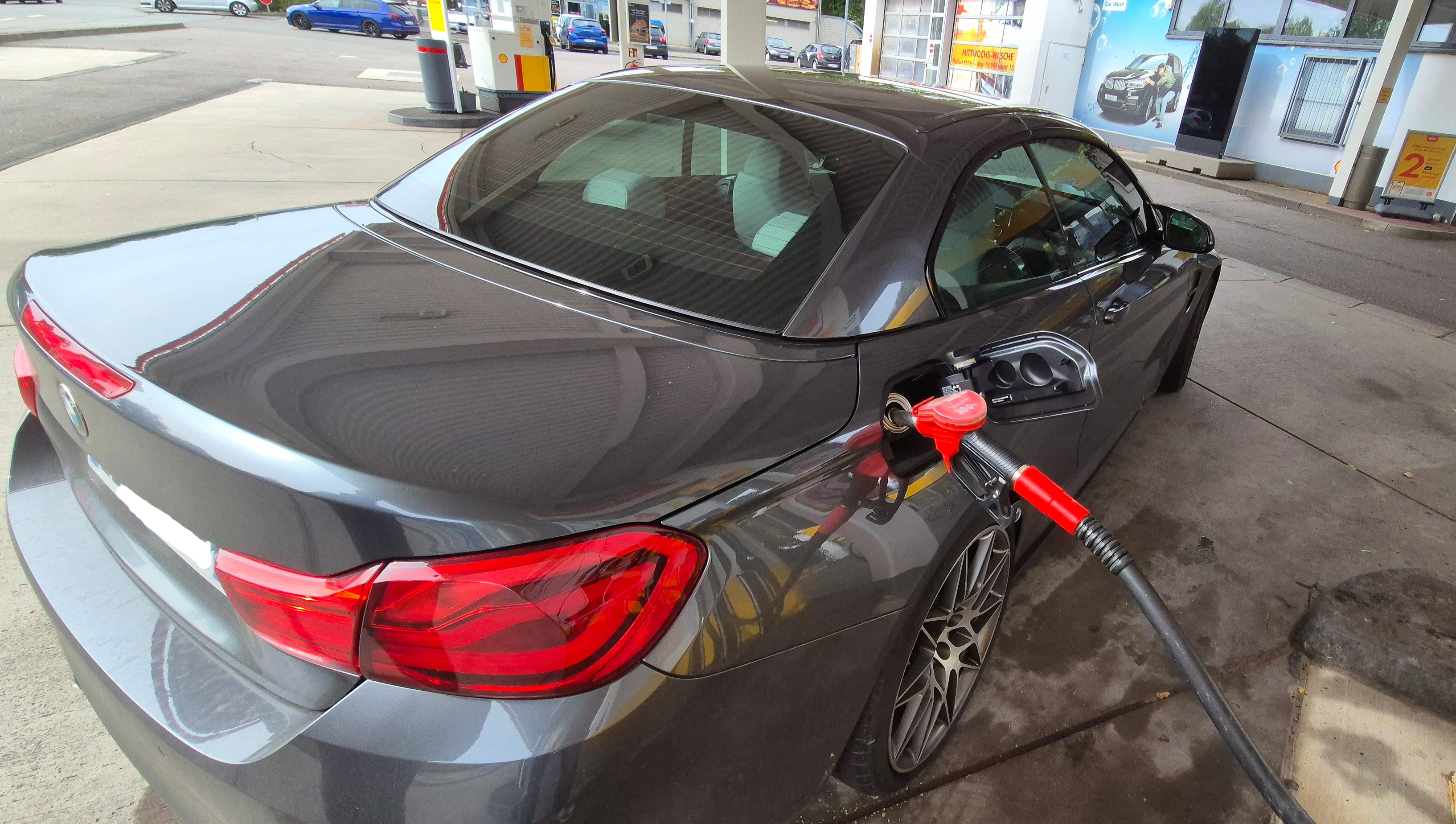

Et le dernier plein à la V-Power racing 102 sil vous plaît.....😂😂

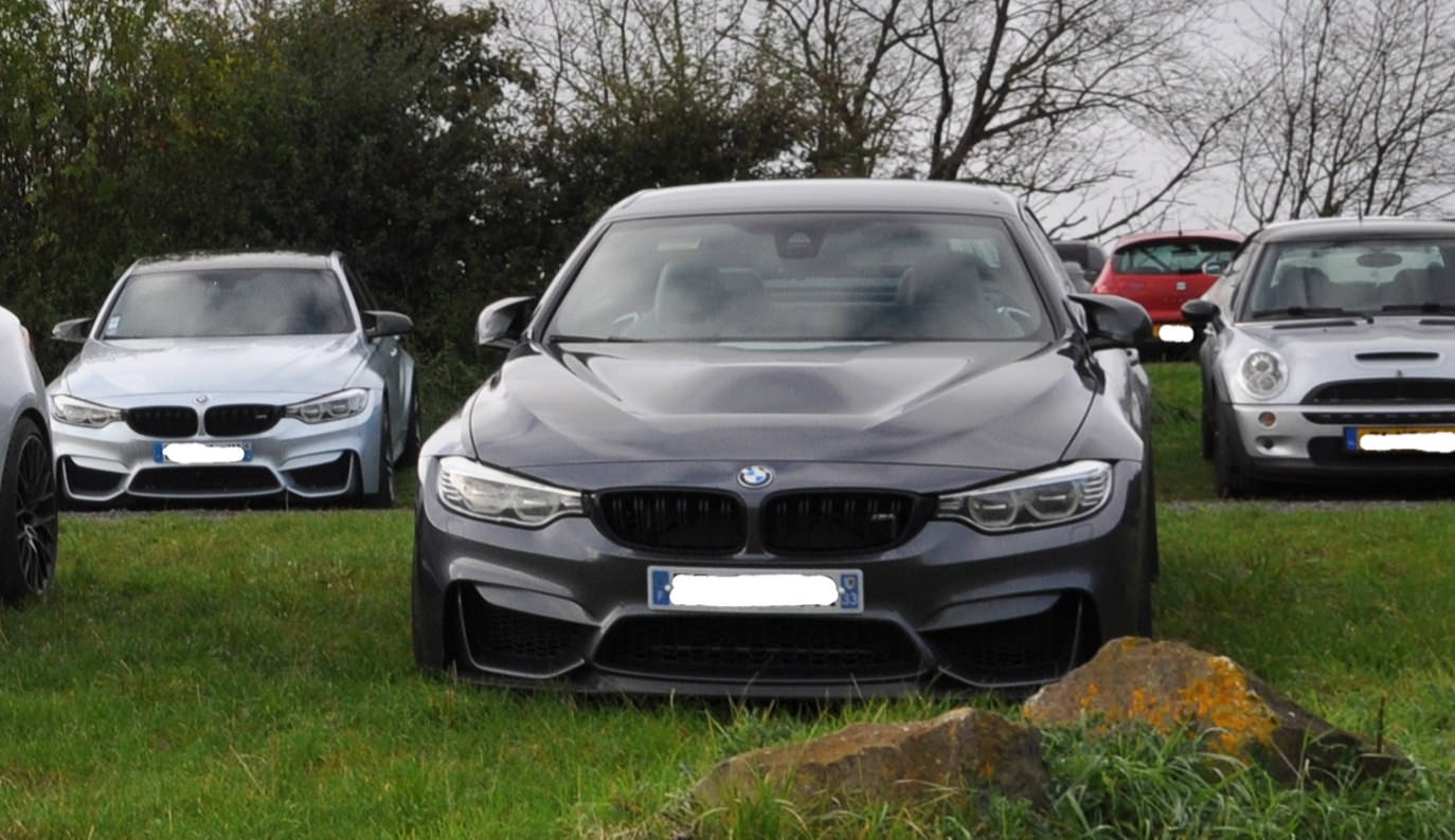

Pas trop dur de la garer dans l'herbe ? 😜
Non plus sérieusement c'est cool comme sortie ! Surtout entre passionnés !
Première fois sur le Nurb ?
comment_1185822
il y a 12 minutes, KOOMICHRIS a dit :
serieux? tu fais moins de 10,4l de moyenne d'habitude?
Vous me faite rever ,  comment vous
Il y avait une dizaine de F8x , on a tous fait à quelque chose près cette conso qui comprend tout le trajet aller-retour ainsi que l'autoban 😛😛 , mais pas la piste .
Perso en usage quotidien c'est vrai que je roule très calme je suis plutôt sur 9 litres de moyenne .
comment_1185823
il y a 19 minutes, Hs07 a dit :
Ben non pas trop dur , pas de nid de poule rien et puis une fois sale c'est pas grave .
Et oui première fois au Nurb pour pas mal d'entre nous .
On a été très peu à ne pas oser rouler , il y avait beaucoup de monde .
Prochaine fois certains je la mettrai au moins un tour sur la piste juste pour les photos que les professionnels font , elles sont magnifiques .

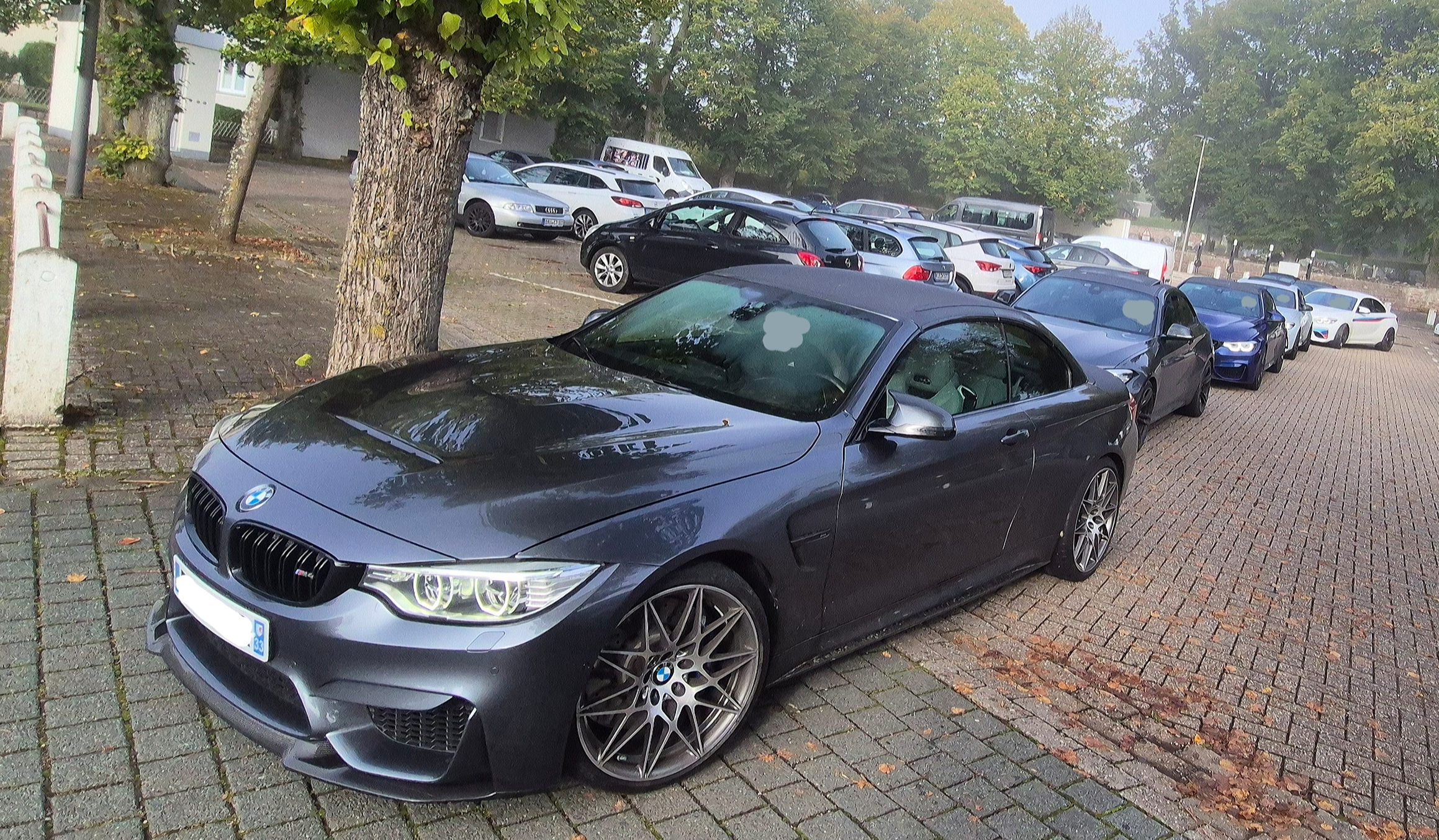

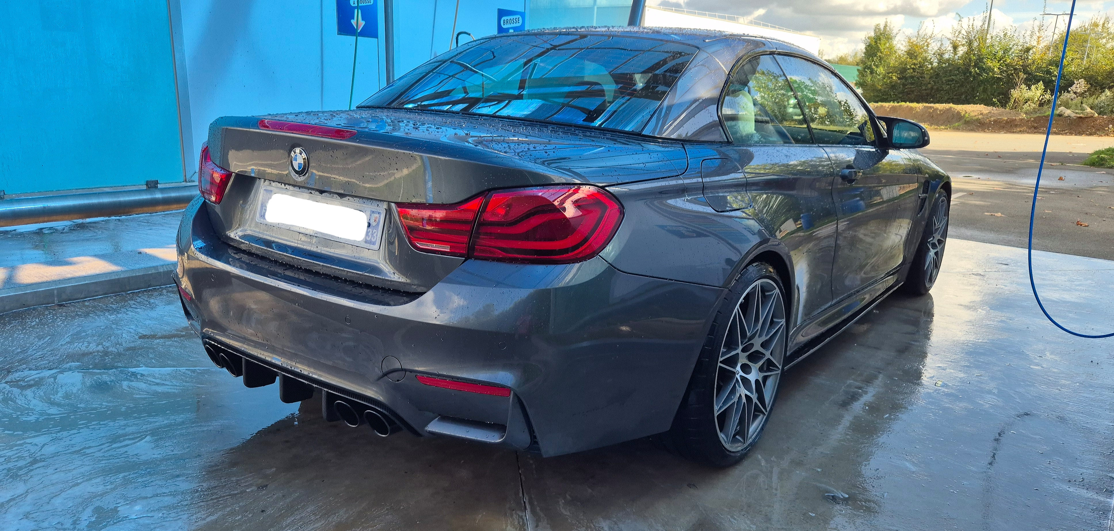

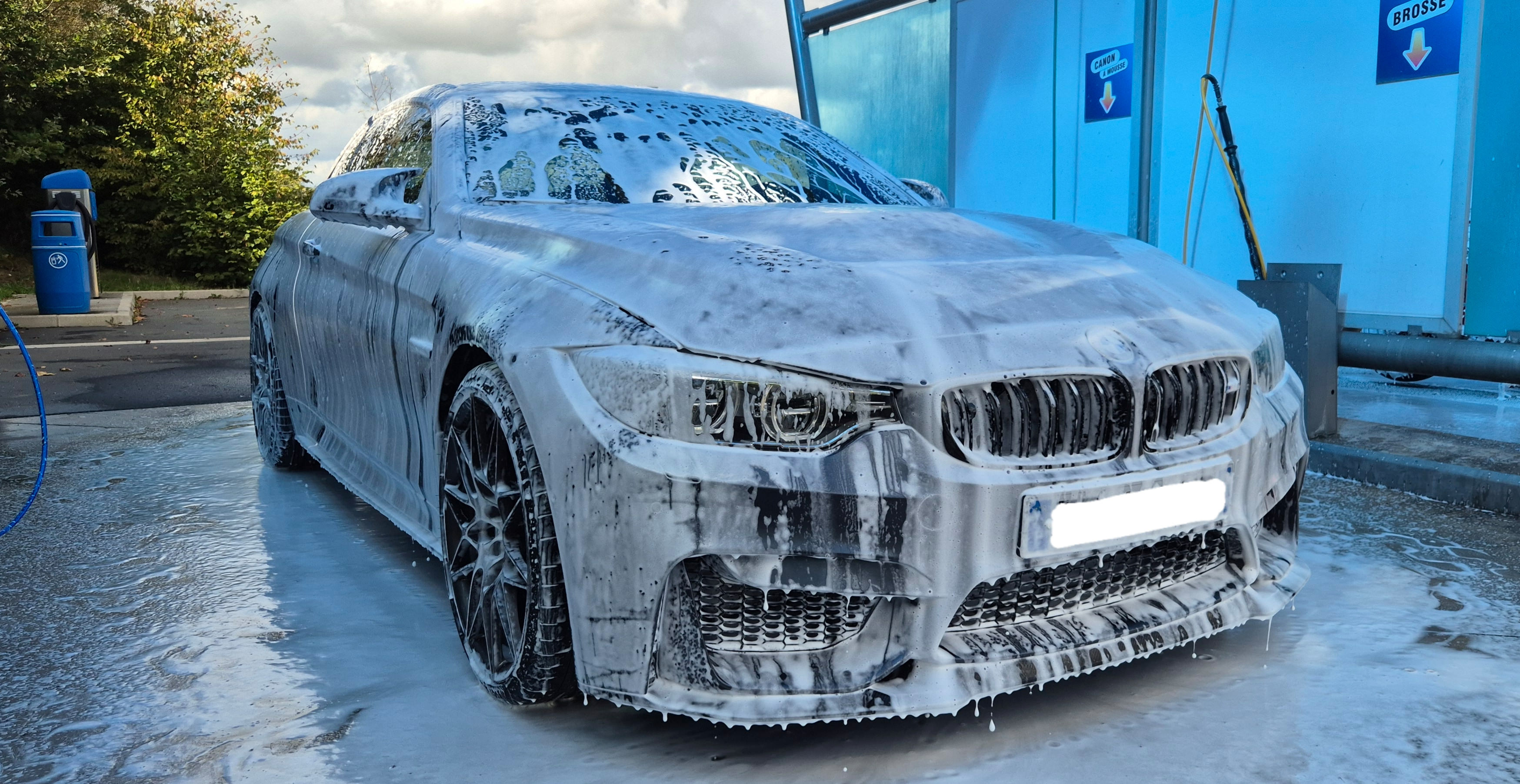

Après avoir mis les photos de l'auto sale dans le topic qui va bien . 🤣🤣🤣
Enfin le lavage . 😉👍
Modifié par JM33

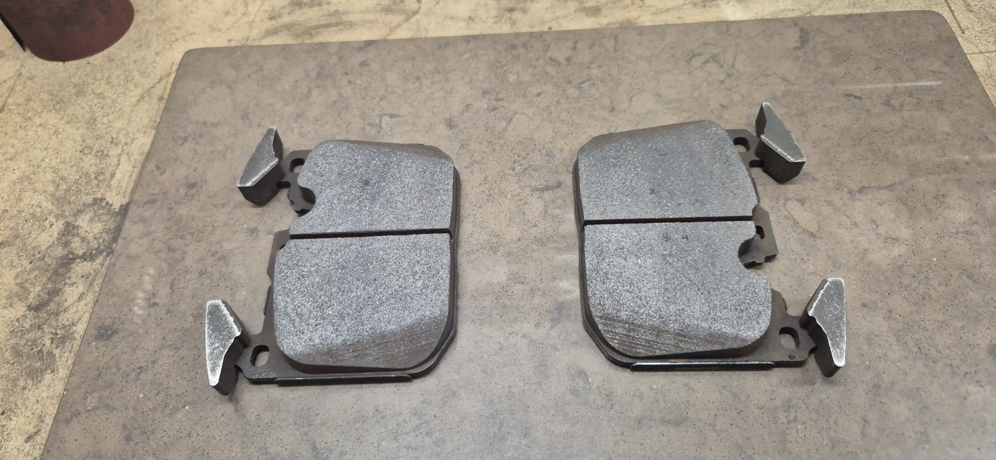

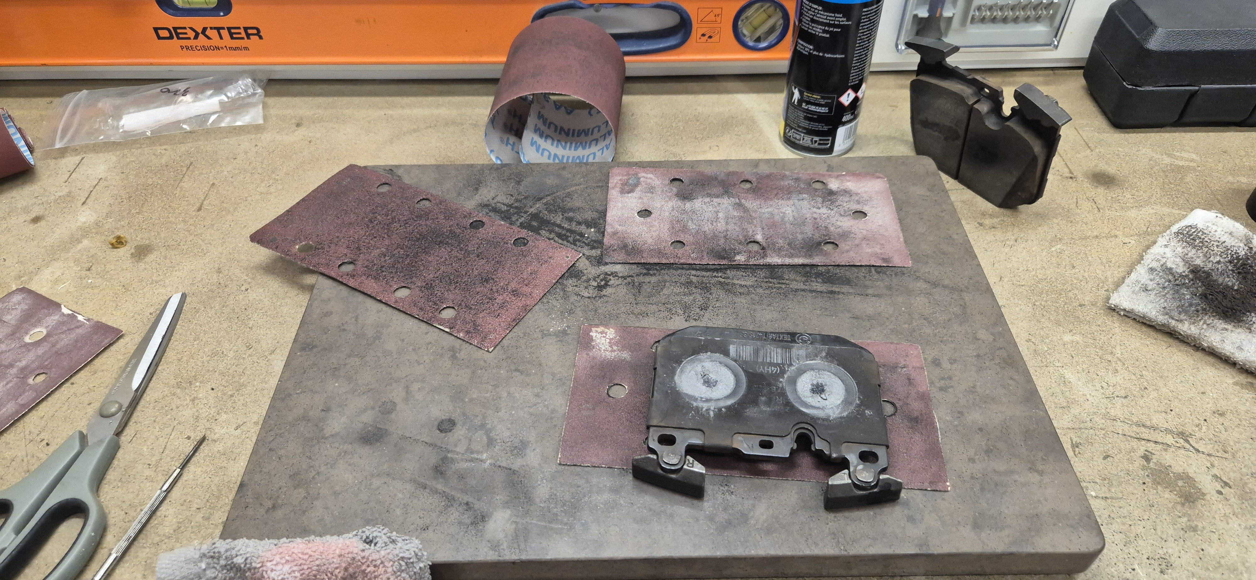

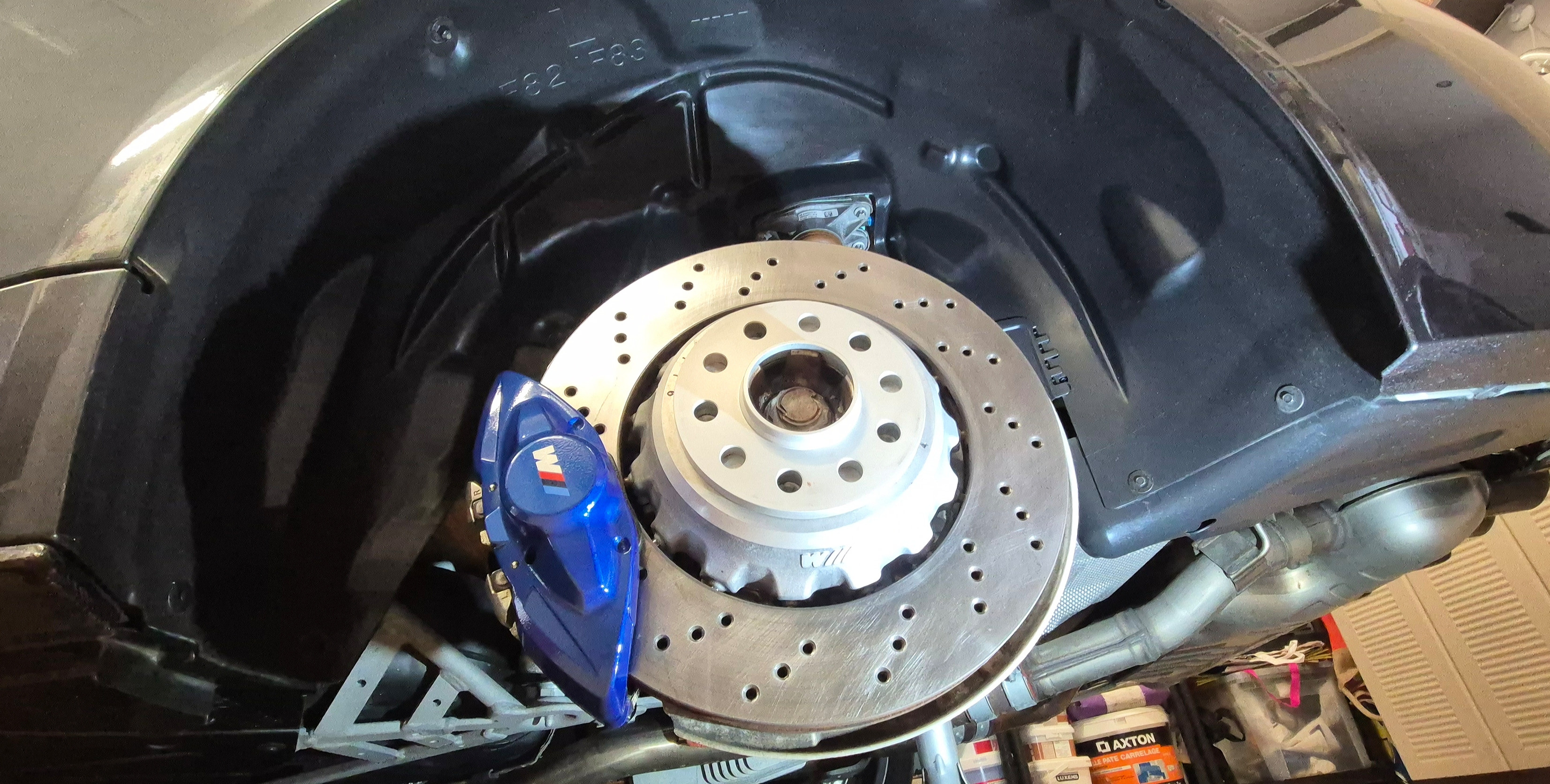

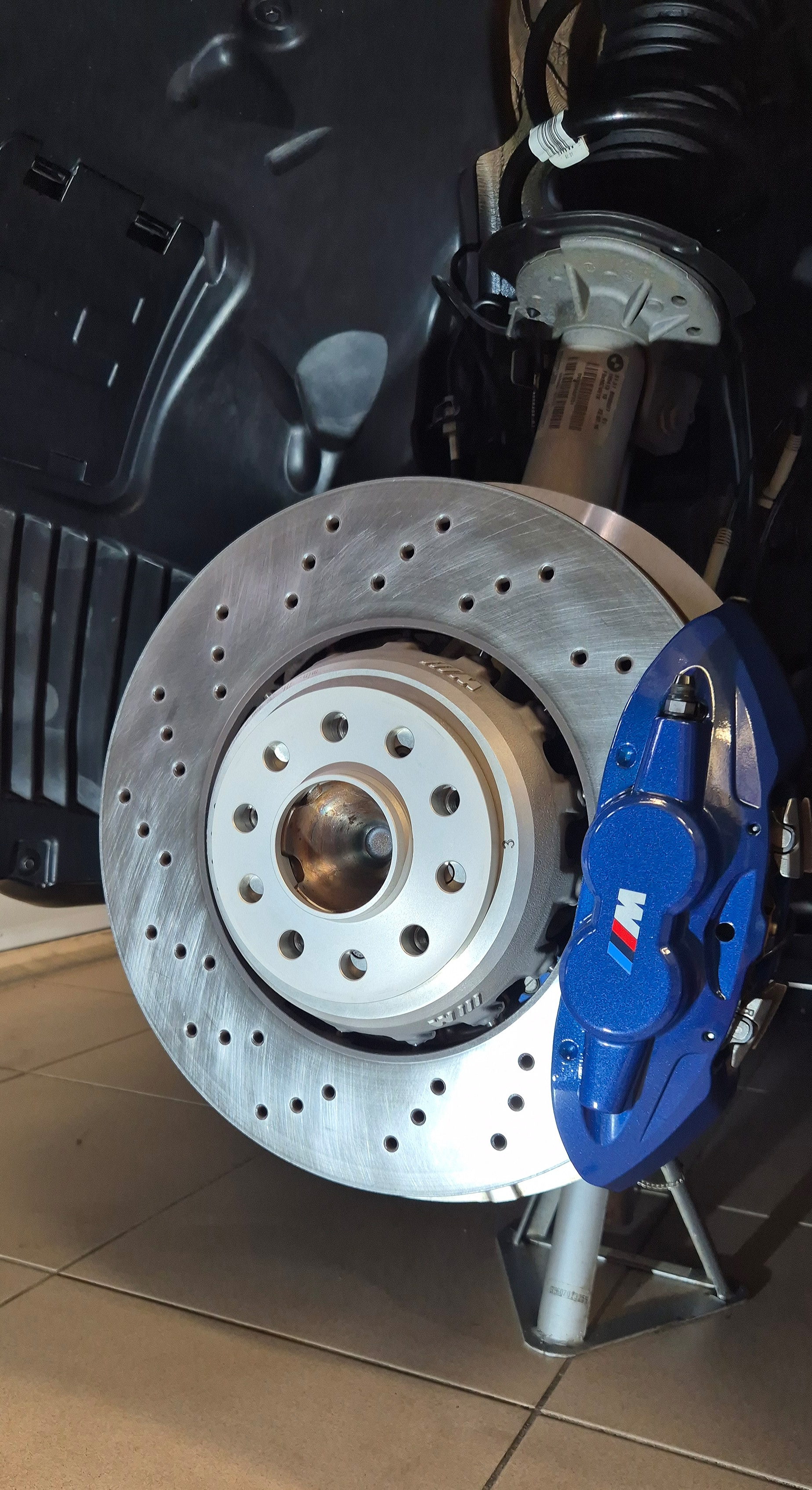

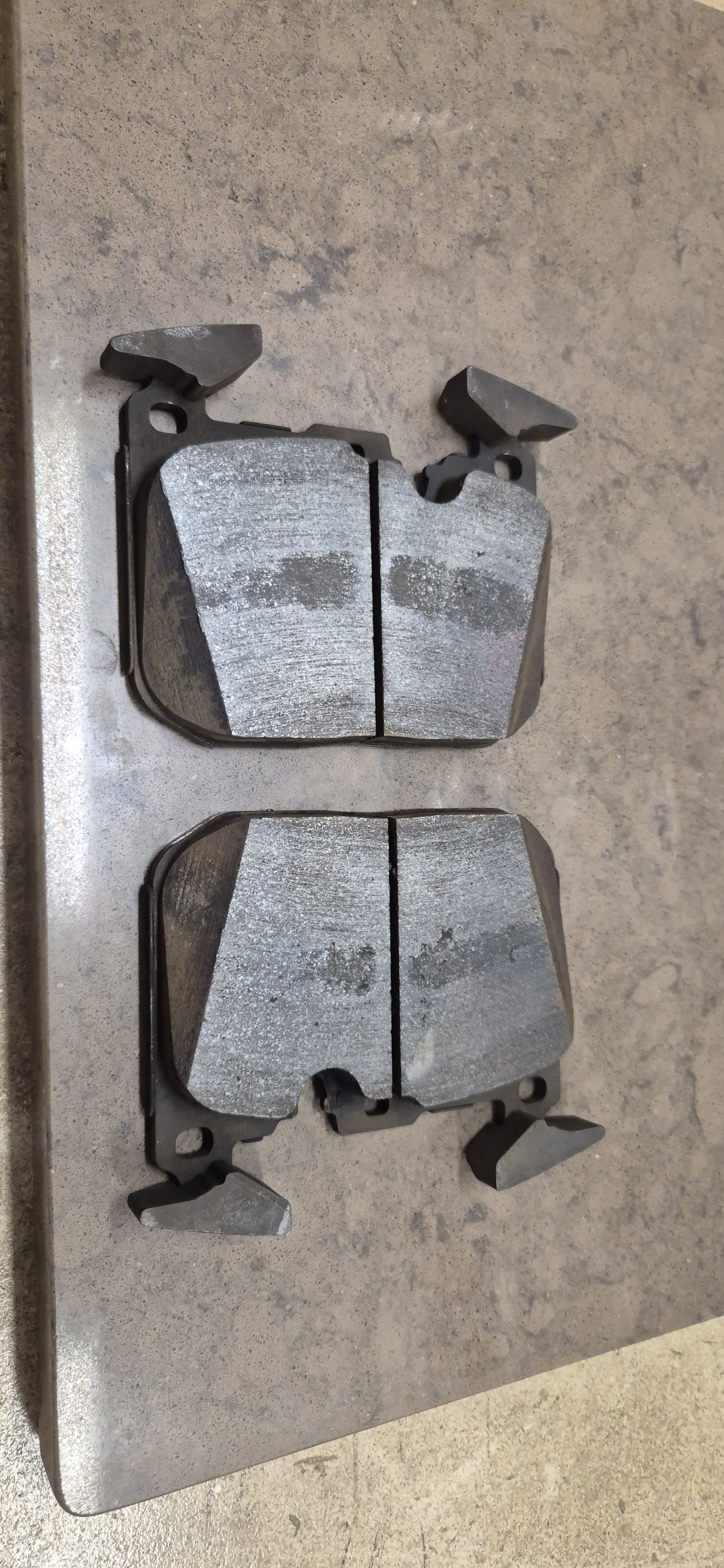

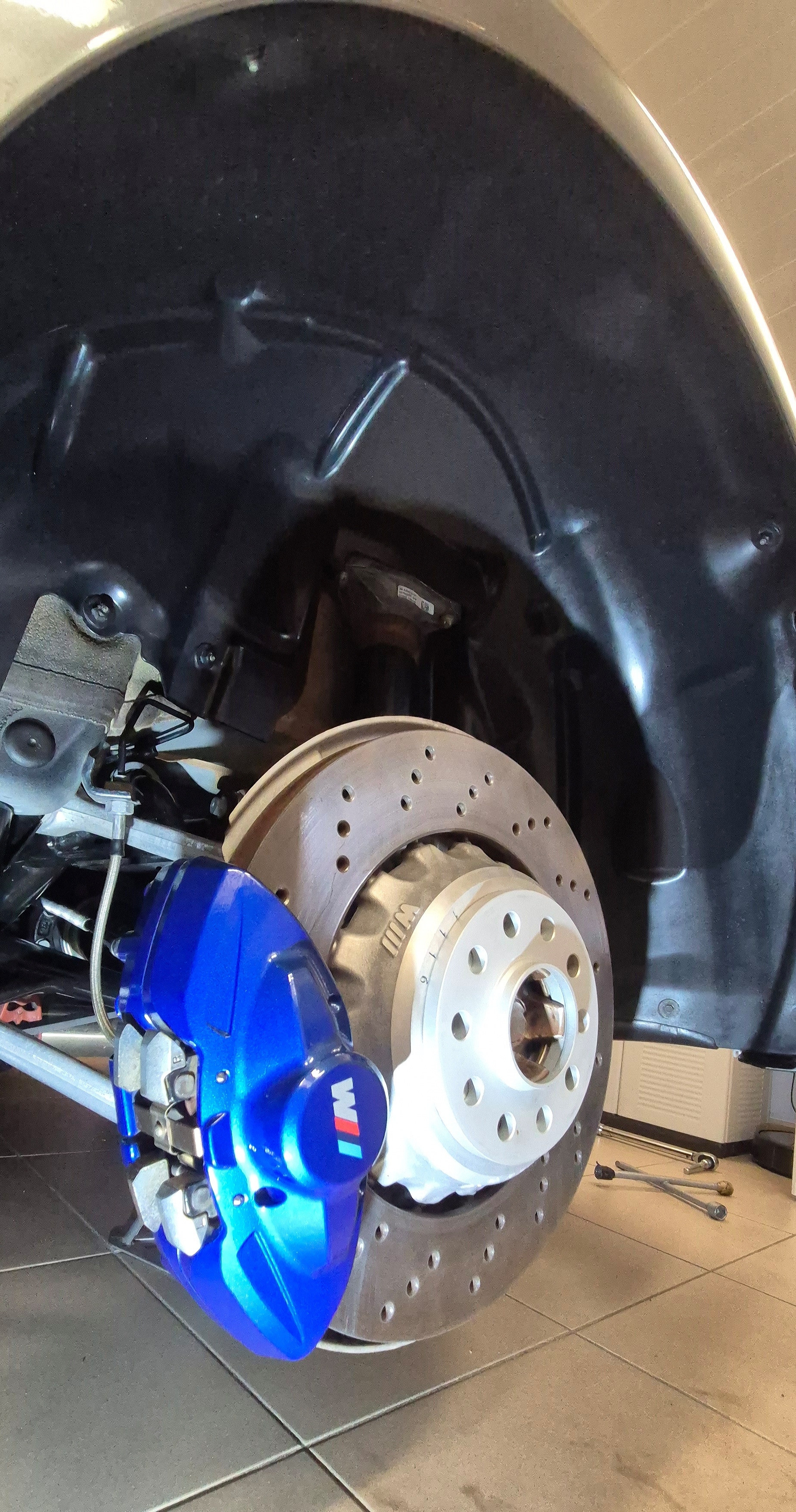

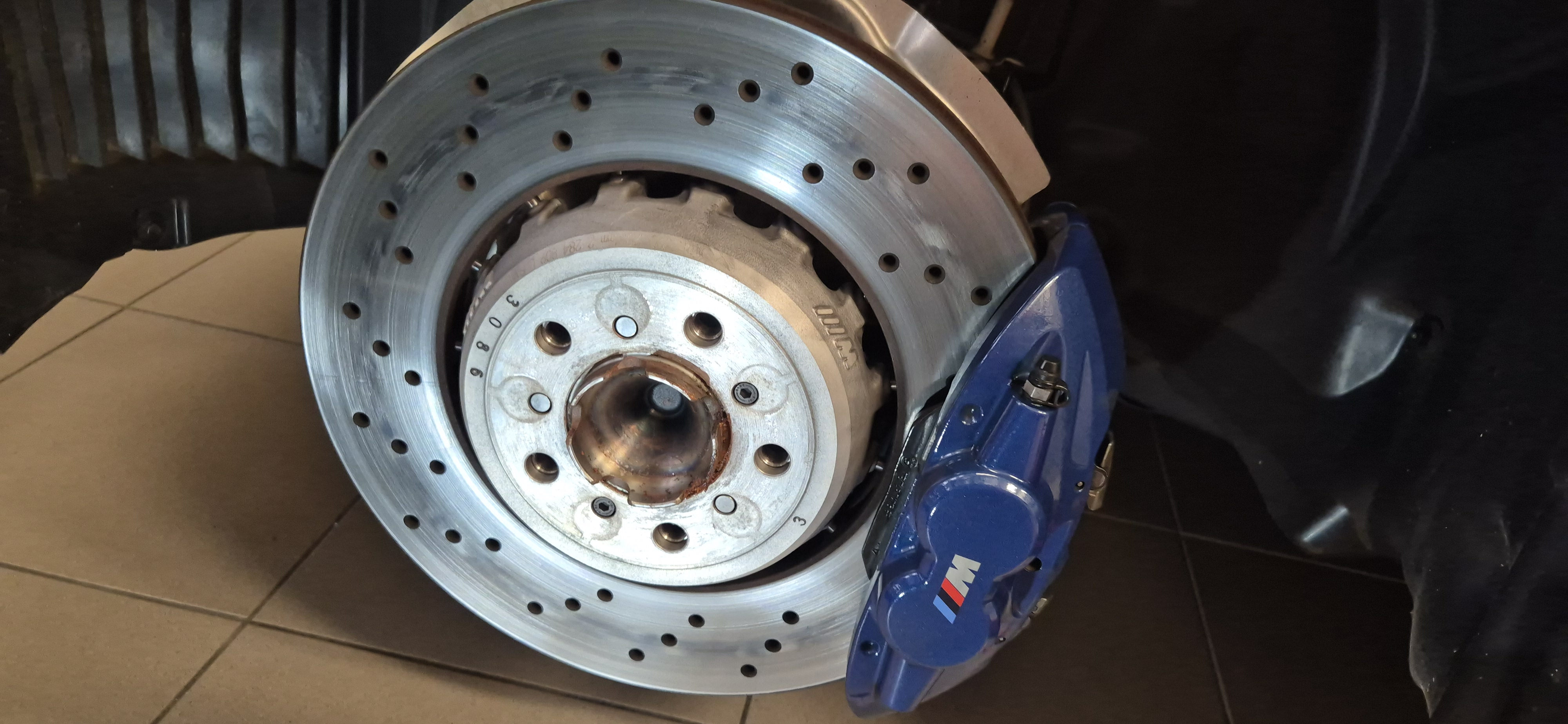

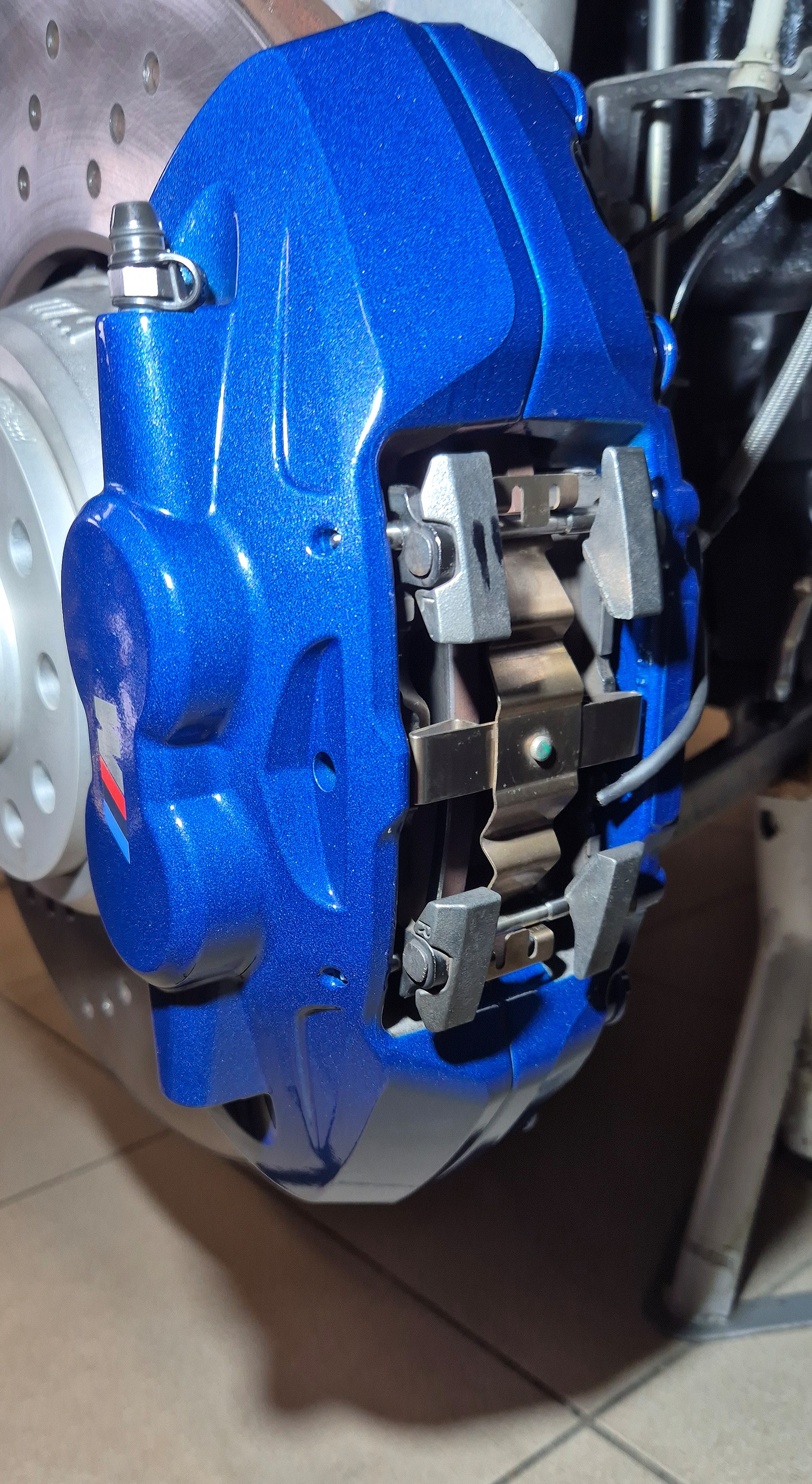

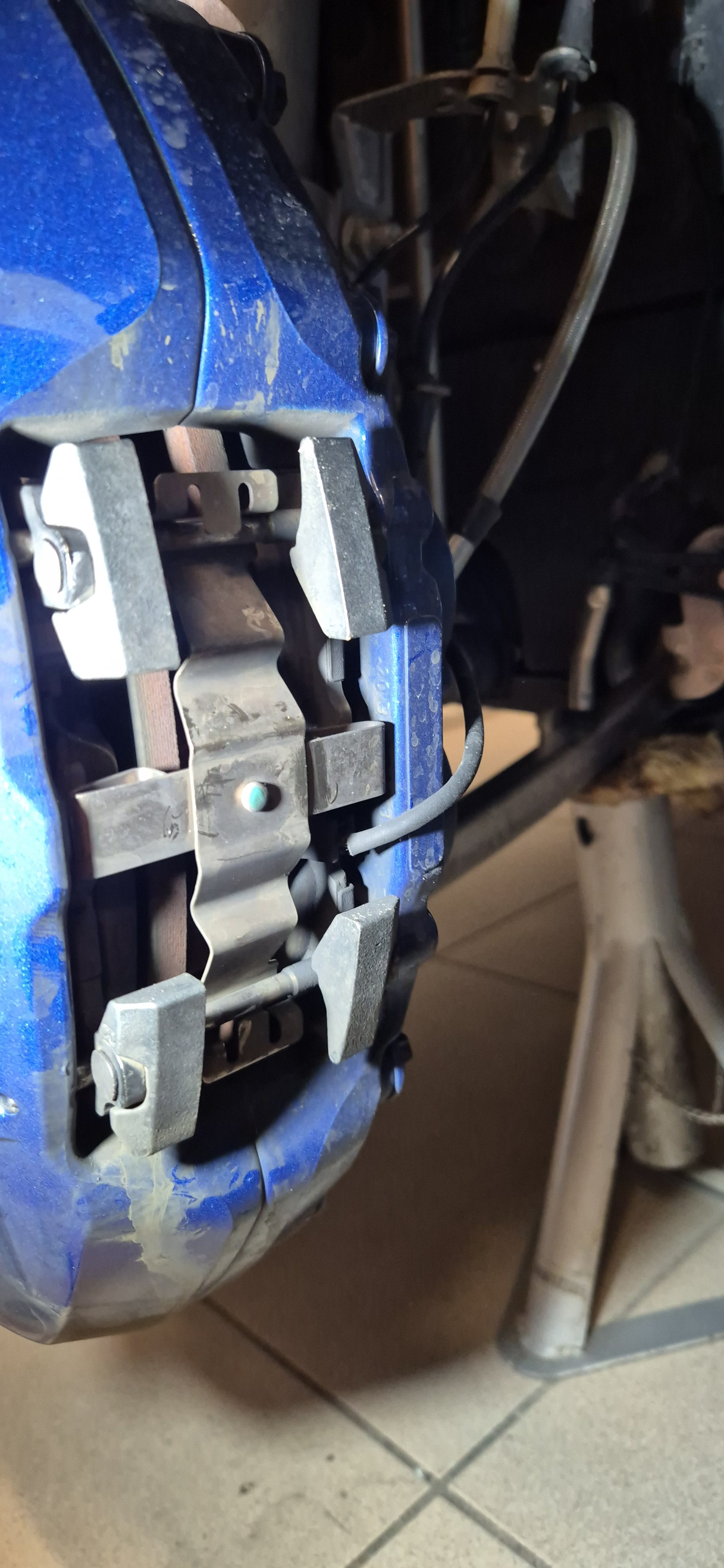

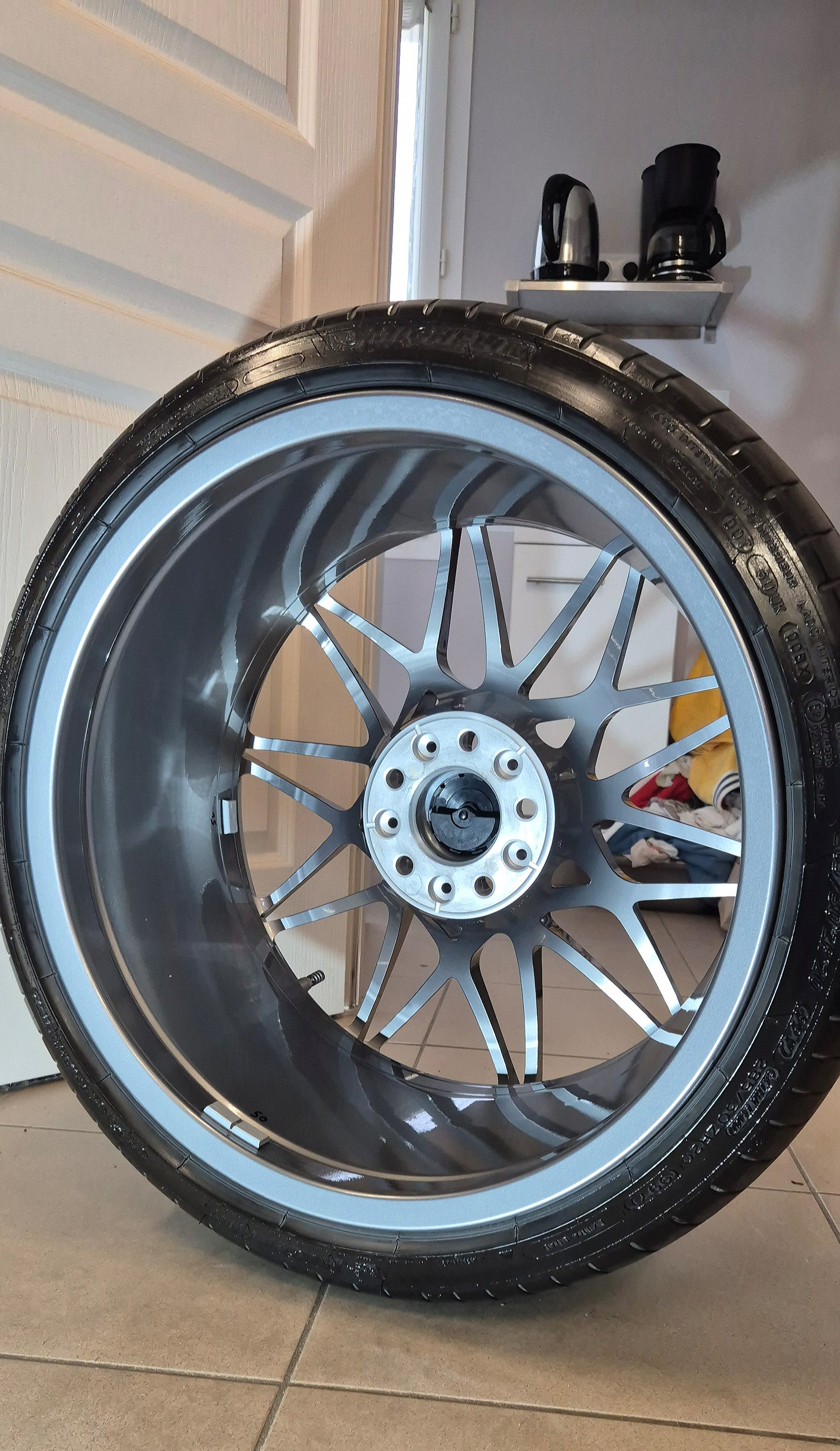

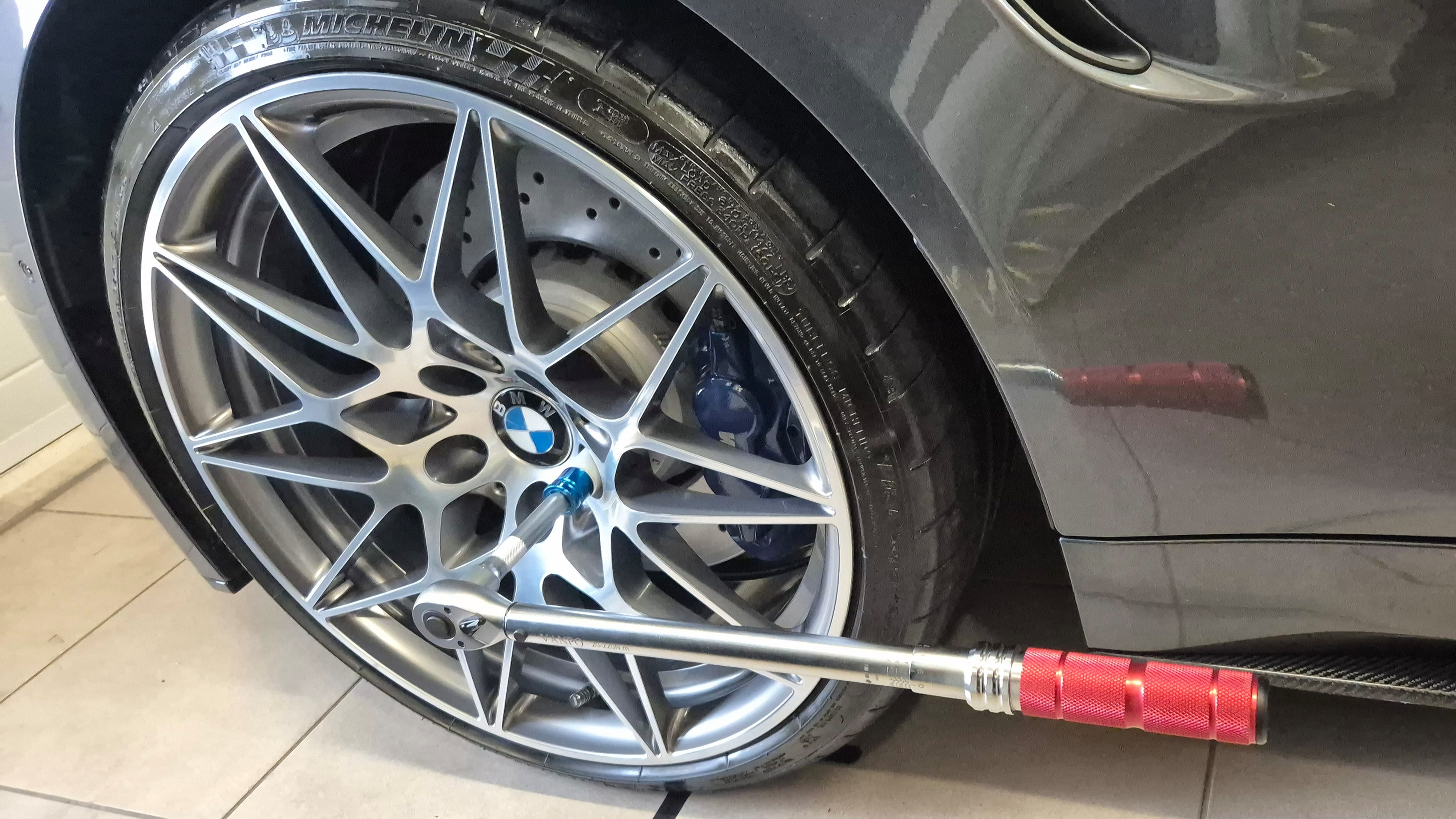

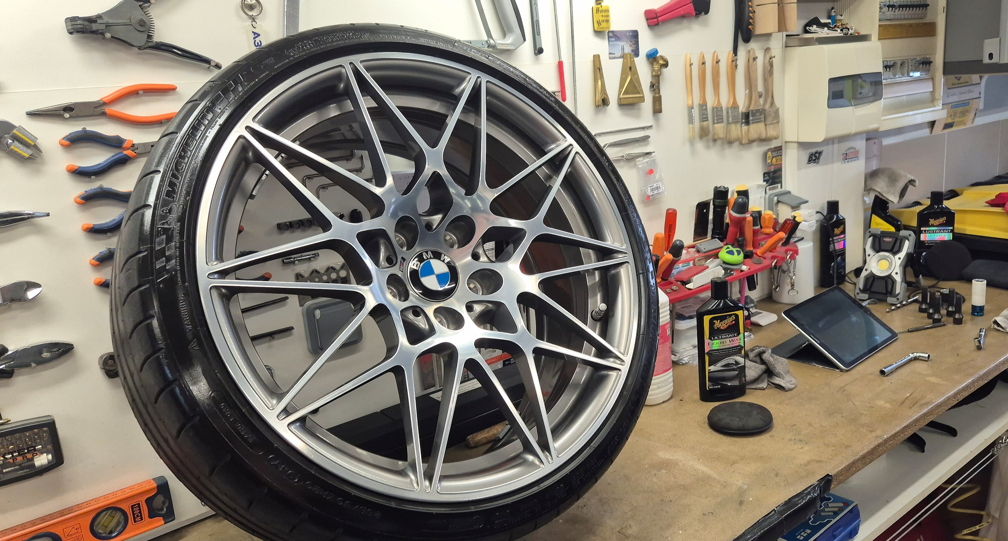

Bonjour la team 😉
bah aujourd'hui au programme un peu de petite mécanique .
Sur mon retour de week-end , je sentais vers 130 km/h au freinage un léger grognement .
En fait j'ai légèrement glacé mes plaquettes et disques .
C'est vrai que sur autoban j'ai dû faire plusieurs très gros freinages ce que je n'avais jamais fait en France .
Je n'ai eu à aucun moment une perte de puissance de frein .
Mais c'est vrai que là pour la première fois je vois les limites du système de freinage sur F8x .
J'ai vu les traces sur les disques 50 km avant d'arrivée sachant que le gauche était plus marqué que le droit . 🤔
En roulant tranquille et freinant gentiment, petit à petit les traces commençaient à s'estomper .
Mais bon je n'ai pas voulu attendre , allez hop démontage déglaçage des disques un bon coup de ponçage au marbre pour les plaquettes un grand coup de soufflette et dégraissage .
Je ferais un petit rodage à la prochaine sortie .
Après plus fort que moi , tout est démonté donc un petit (grand....🤣🤣)coup de chiffon = lustran +cire .
Faut que ça brille bordel . 😋
Et quand j'aurais terminé elle sera encore plus propre que avant que je parte au Nürburgring .
Ps : je devrais peut-être monter un topic : La F8x la plus propre .
Théoriquement je devrais figurer bonne place . 😂😂
Modifié par JM33

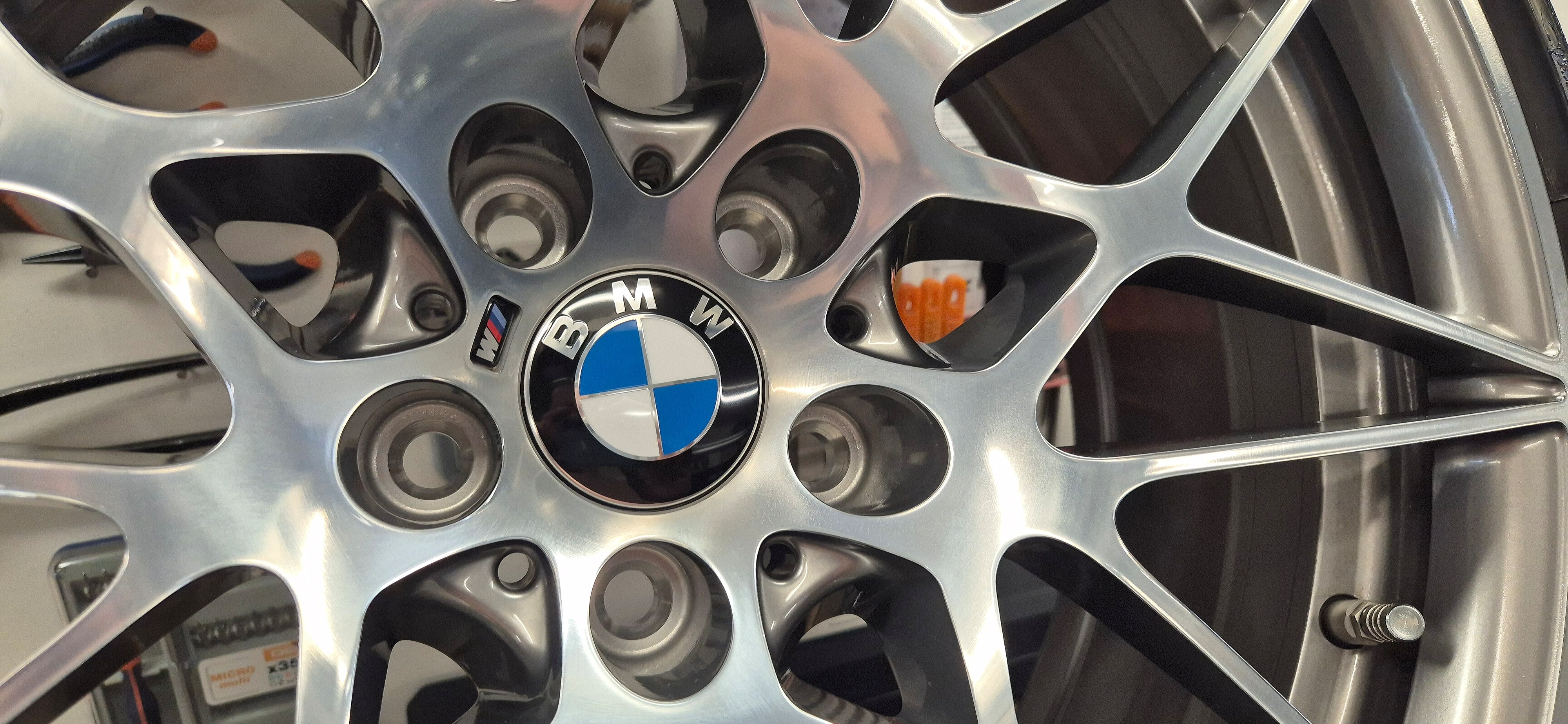

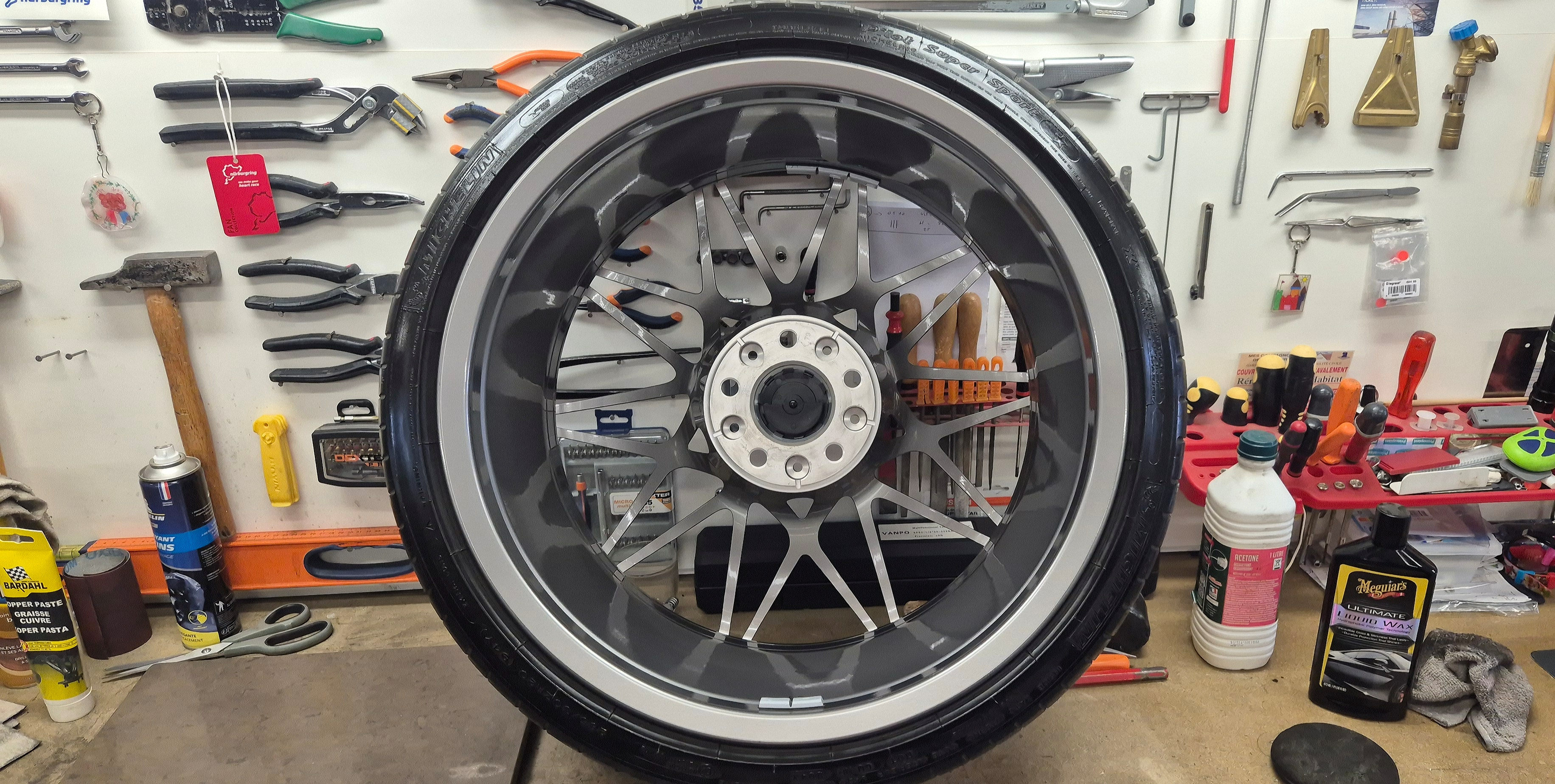

Et l'arrière .
Demain j'attaque le coté droit .
Et à suivre carrosserie lustran et une passe de cire .
comment_1186135
il y a 3 minutes, JM33 a dit :
Et l'arrière .
PT1 la classe ! Tu es le boss ! La, c'est un autre niveau...
Modifié par Rastanikon
comment_1186136
T’es un fou 😜
pour concourir dans la catégorie voiture la plus propre, il faudra tenir compte du nombre de kilomètres ;-)
