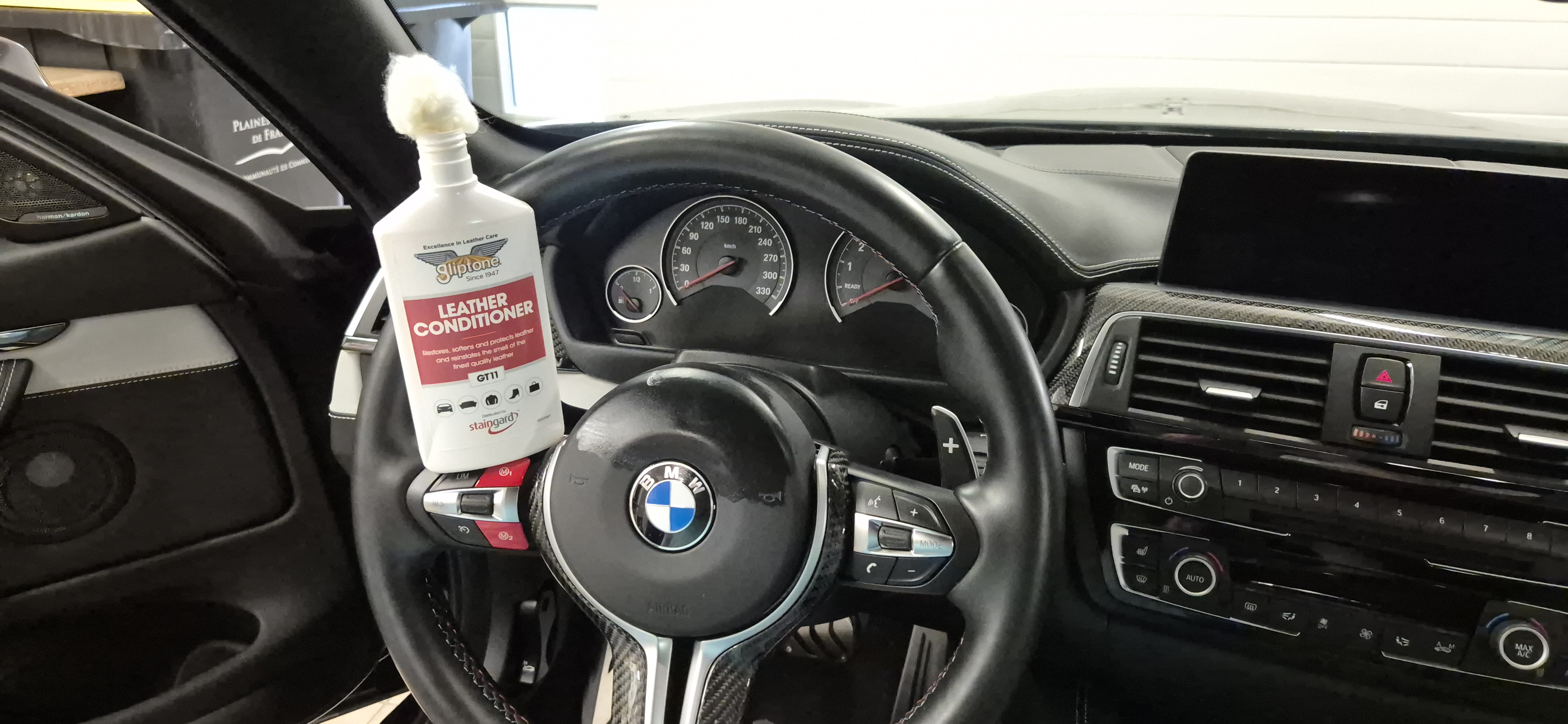

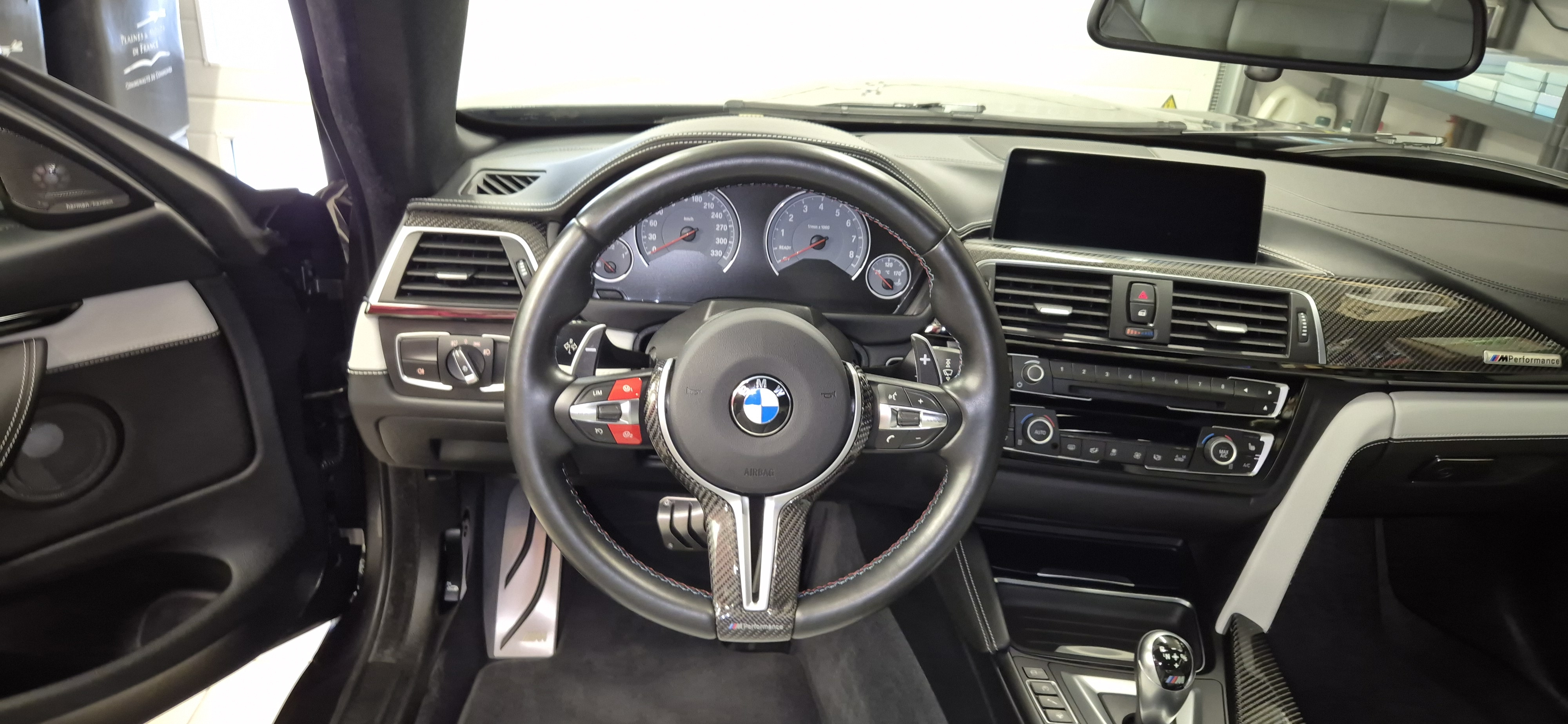

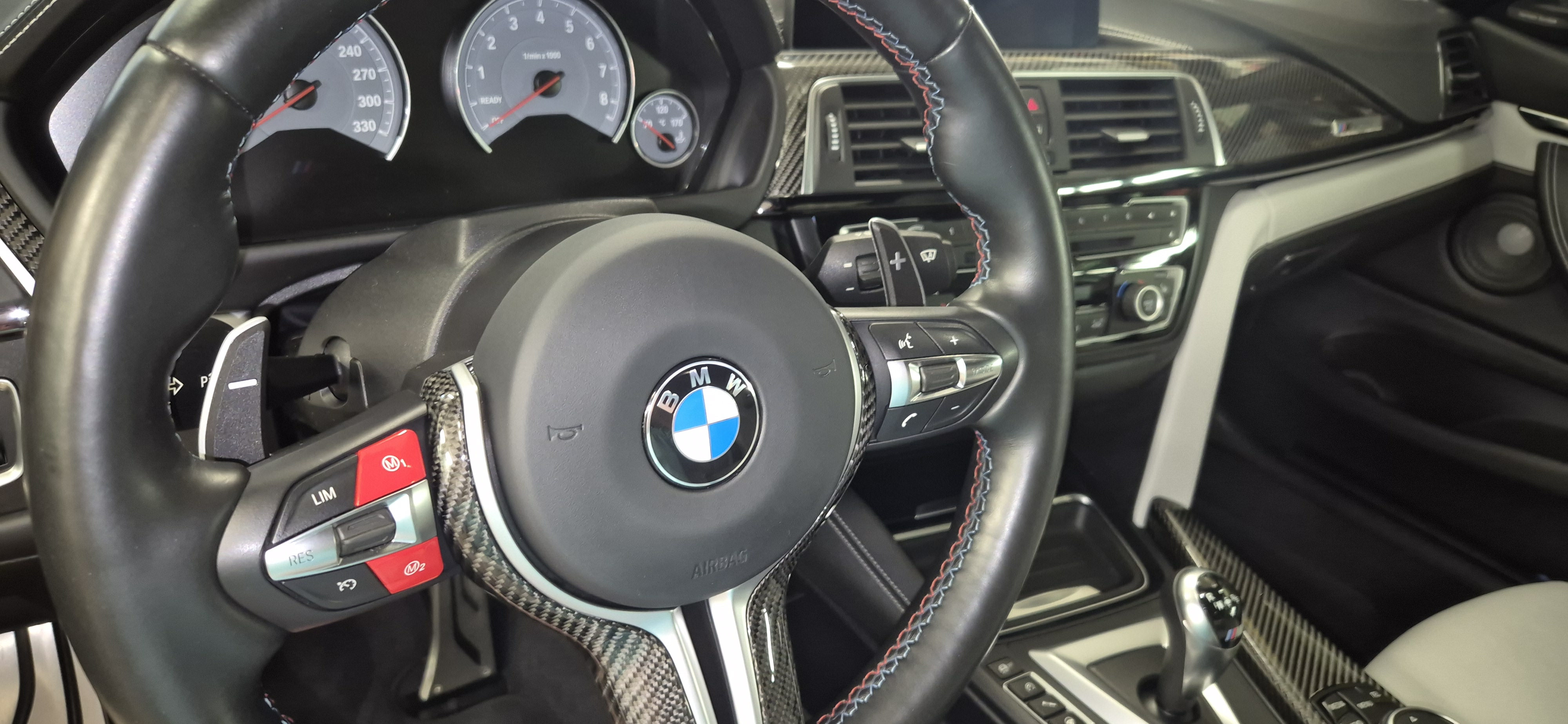

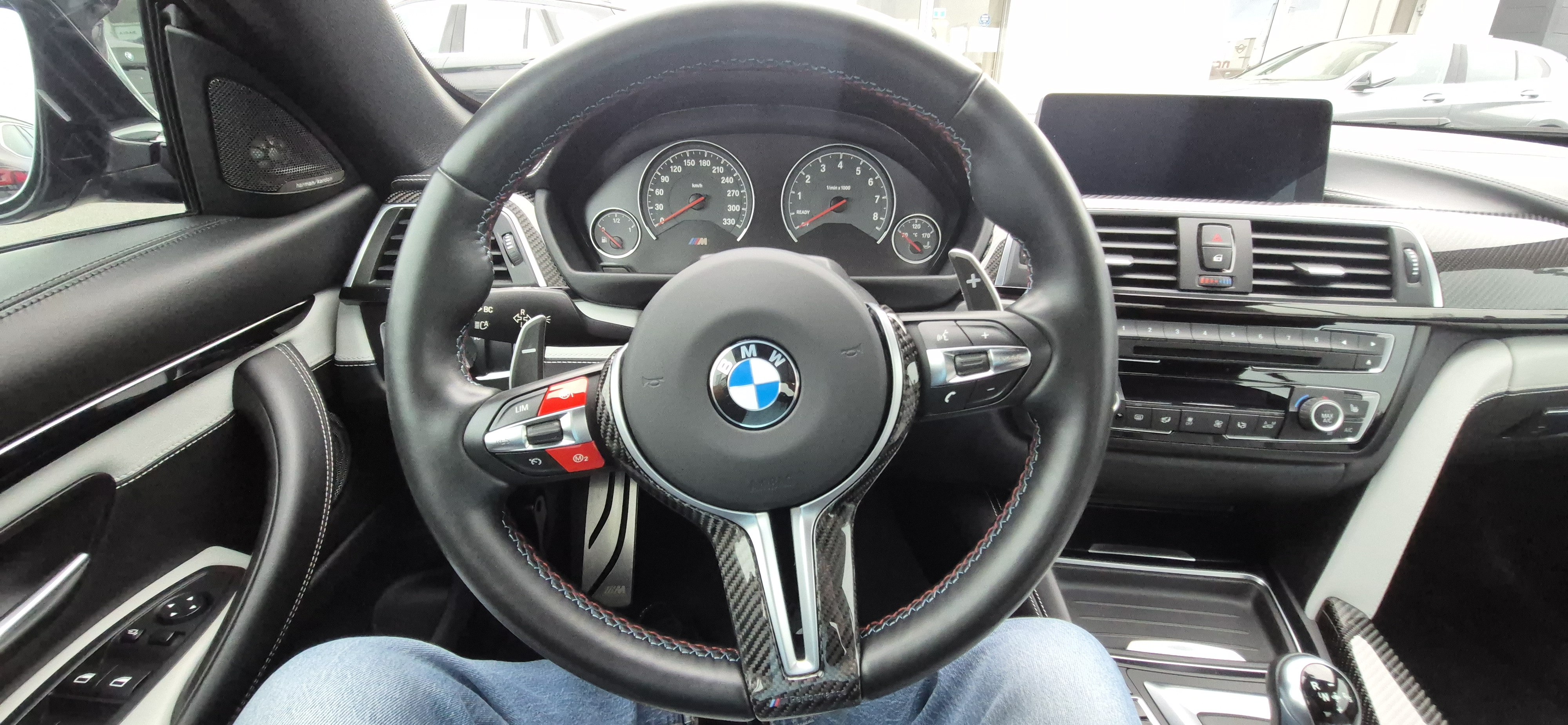

Hello les passionnés 😉
Aujourd'hui comme prévu de retour à la concession pour re-changement d'airbag .
Cette fois-ci c'est le bon , j'ai demandé au magasinier la référence de la pièce qui m'attendait avant même qu'il me le monte .
Elle est identique à celle de @Vincent92😉 et @Jérome😉 (32 308 092 792).
Donc en 30 minutes c'était réglé avec les excuses du responsable d'atelier . 🙏
@Vincent92 j'ai pensé à toi , je ne compte pas y retourner une troisième fois , donc sur le parking de la concession j'ai tout essayé les palettes , les boutons M1/M2 , radio et le klaxon bref tout pour être tranquille .😋
Franchement c'est le jour et la nuit avec l'autre et pour être sûr même si je n'avais pas de doute .
Un petit coup de lait spécial cuir  .
1 : départ concession
2 : passage de la crème (on voit bien le cuir qui absorbe)
3 : une fois sec
Modifié par JM33
