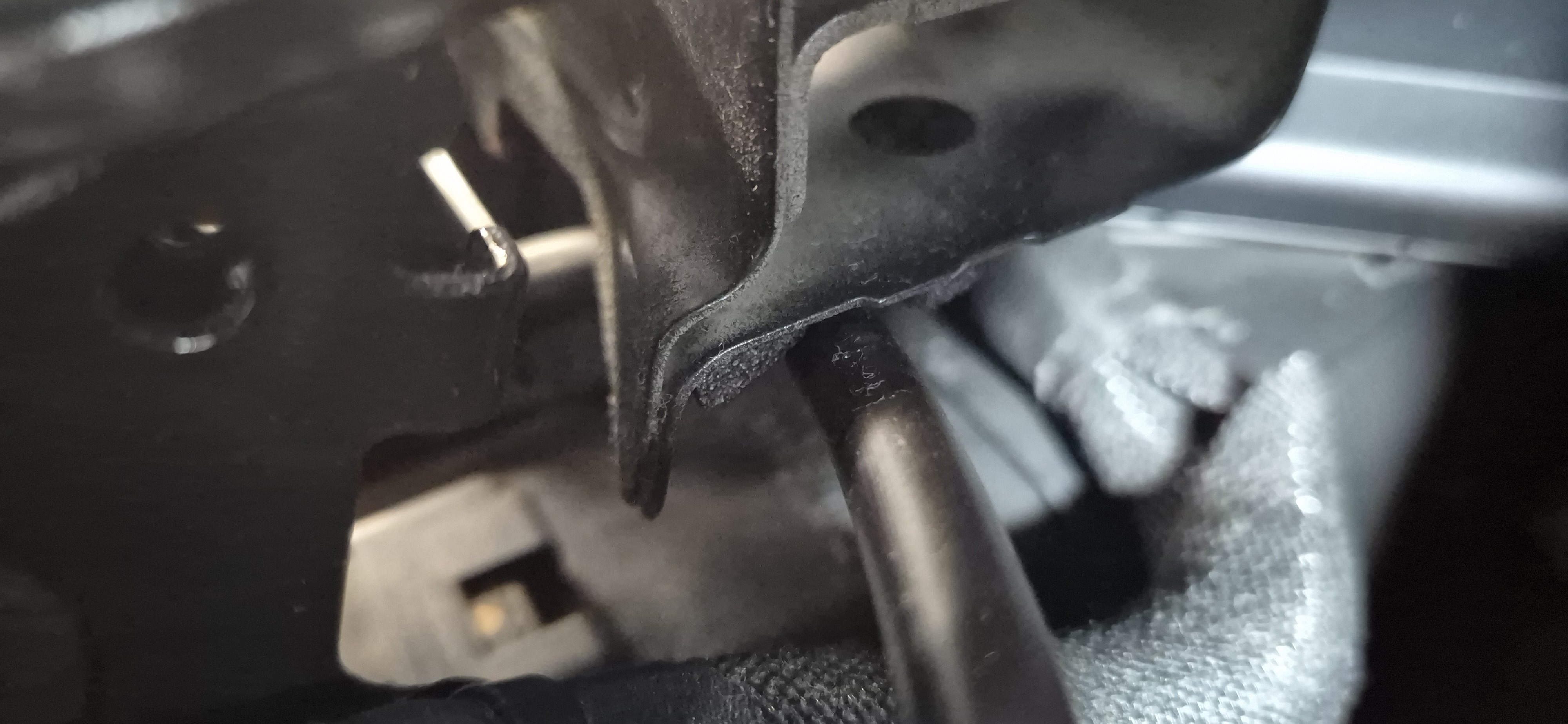

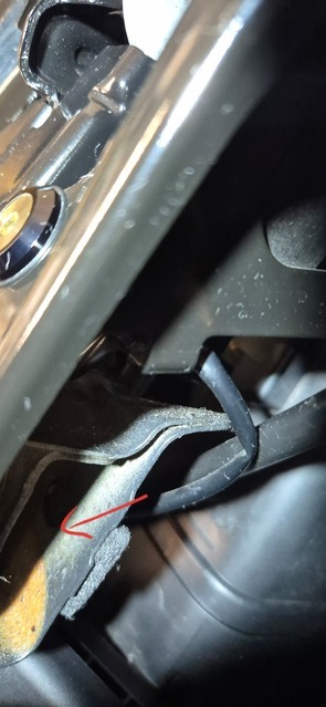

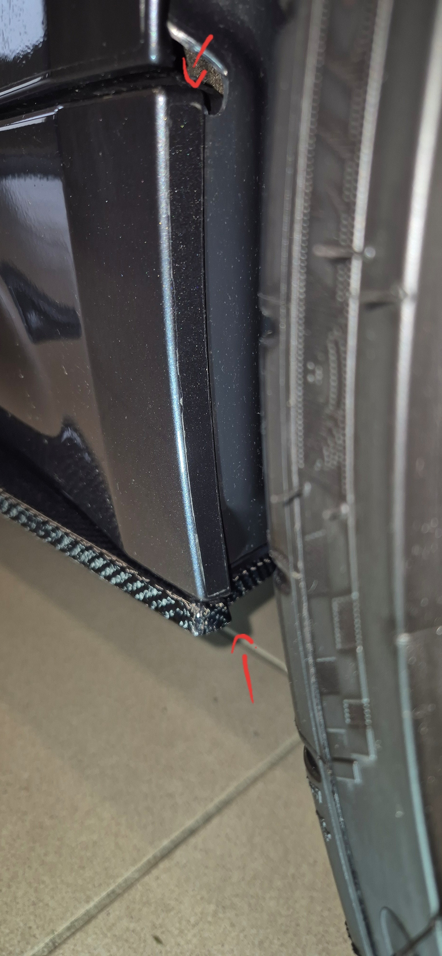

J'ai commencé par le moteur et donc j'ai "RECTIFIÉ" 🤣🤣 ce que m'avait fait gentiment 🤣🤣 remarquer @Rastanikon et @ll_ll chez Jean-Phi comme quoi j'avais encore des traces de paraffine dans les traverses.....
Bon il y en a plus . 😋

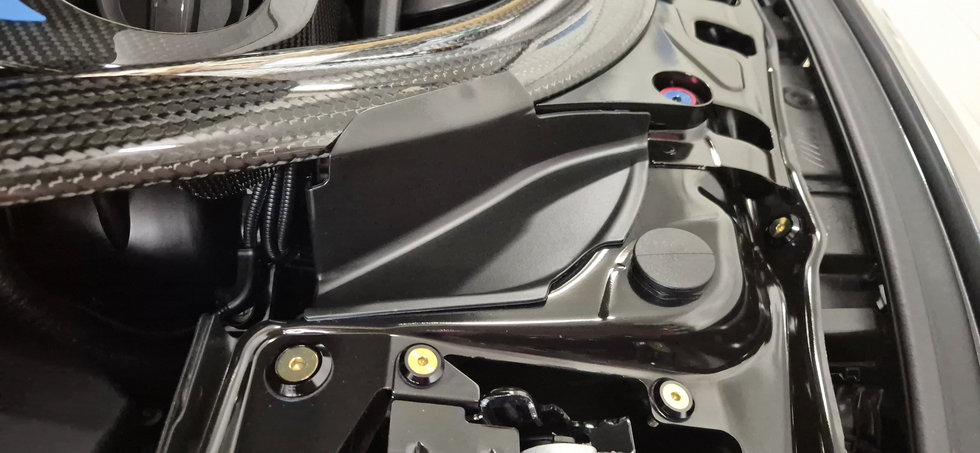

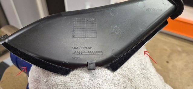

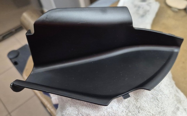

Ensuite pour ceux qui ont suivi , au mois de septembre j'ai eu l'occasion de voir le moteur d'une M4 CS et j'ai remarqué qu'il y avait une pièce que je n'avais pas .
Après recherche il s'avère que c'est une "gouttière" qui a mon avis doit servir à l'écoulement de l'eau qui peut rentrer par l'event du capot .
Elle est référencée uniquement sur les CS et GTS .
Ref : 51.64.8.075.611 / prix 09,97 € ttc
Bon à ce prix même pas j'hésite et puis je me dis , si ils l'ont mis c'est que ça doit servir à quelque chose .

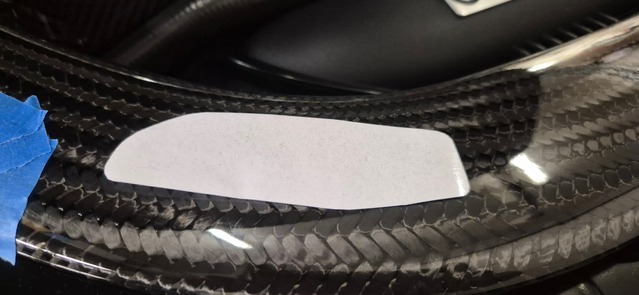

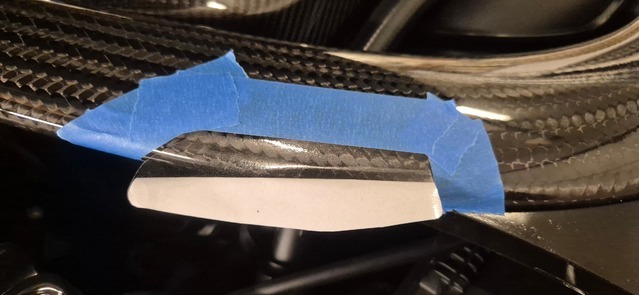

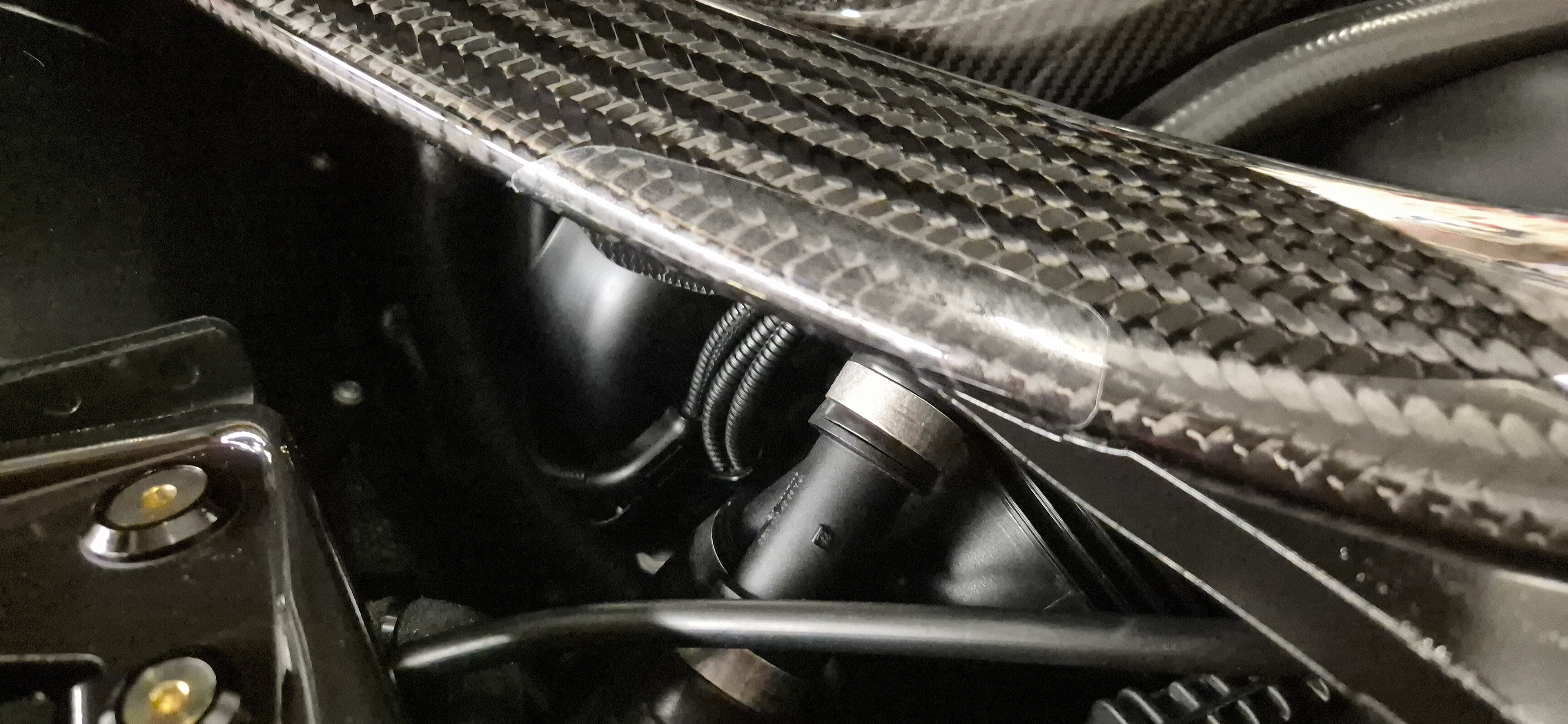

Donc sur les conseils de @Rastanikon qui me soulève le problème que cela peut abîmer le vernis de la barre carbone .
Ni une ni deux , mise en place de petites bandes de feutrine pour l'appui sur la traverse et collage au sèche-cheveux d'un film transparent type PPF sur la barre carbone .

Traverses avant / après 🤭
Gouttière , gabarit du PPF et positionnement .

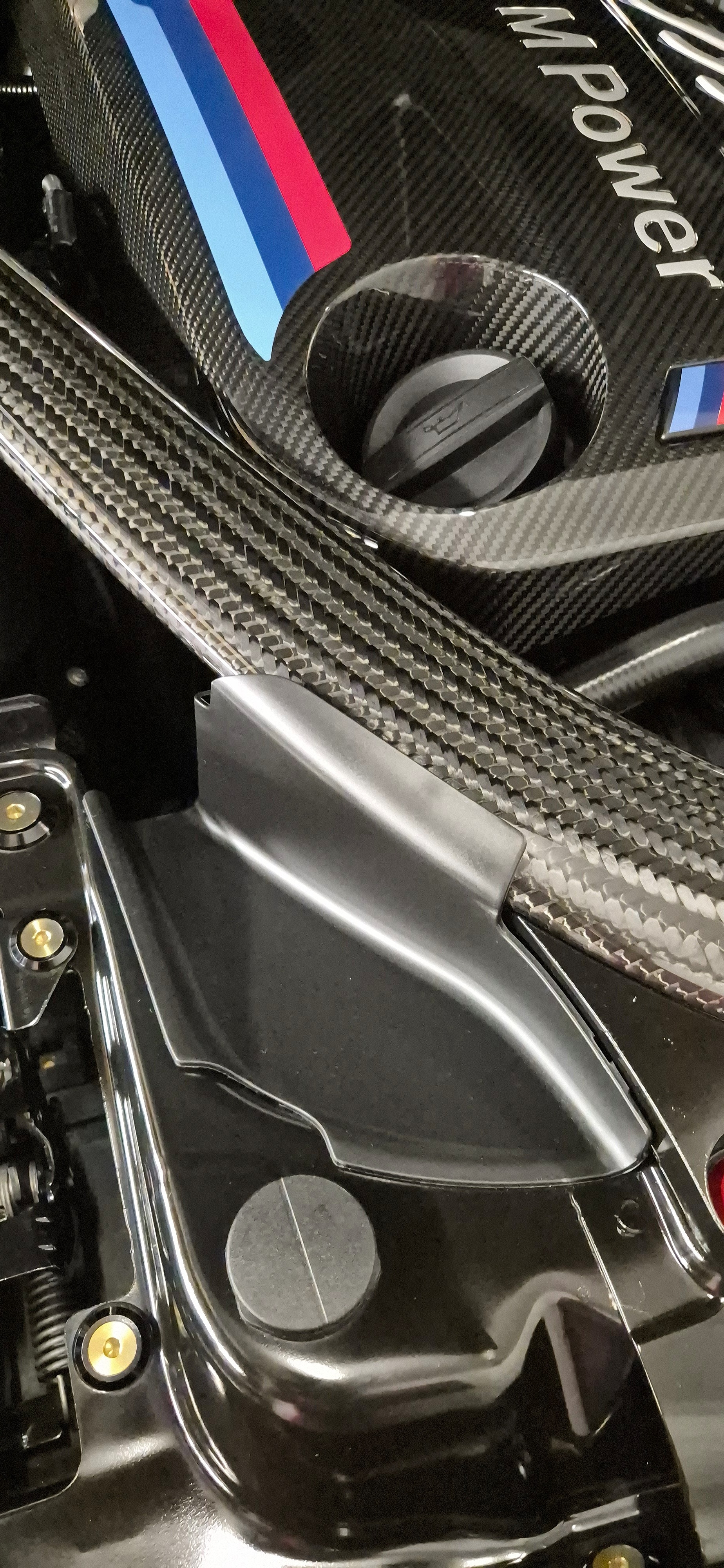

Et mise en place de la pièce......

Donc t’as installé une gouttière sur une voiture qui roule 1500km par an et par beau temps 🤪

Propre la modification @JM33 !

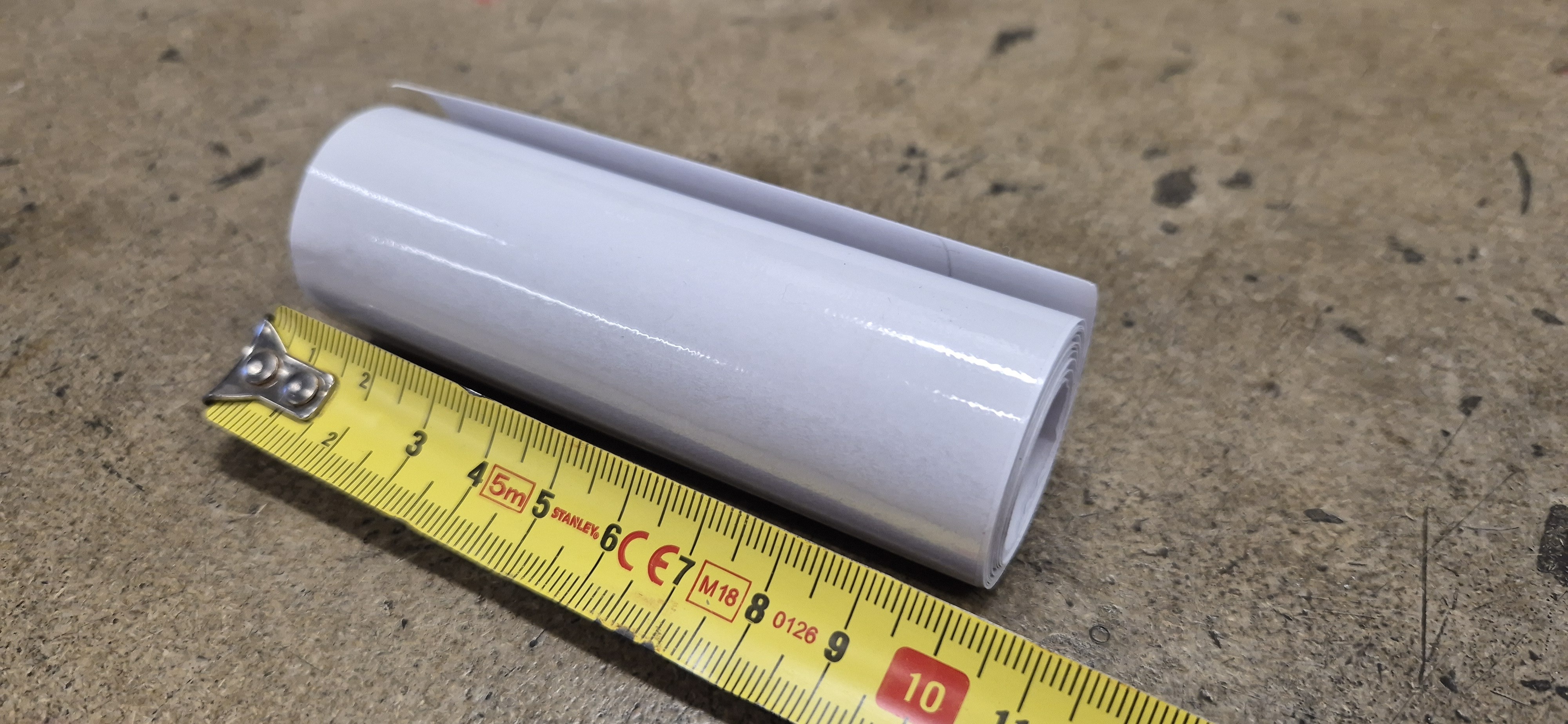

Salut @Slysio 😉
Attention c'est pas un PPF .
J'avais acheté ça sur Amazon il y a quelques années .
C'est un petit rouleau adhésif qui se travaille bien au sèche-cheveux .
Il m'avait servi quand j'ai eu la ///M à protéger l'épaisseur des bas de caisse qui sont bien exposé au gravillon et d'ailleurs ça tient bien ils sont toujours en place . 👍
