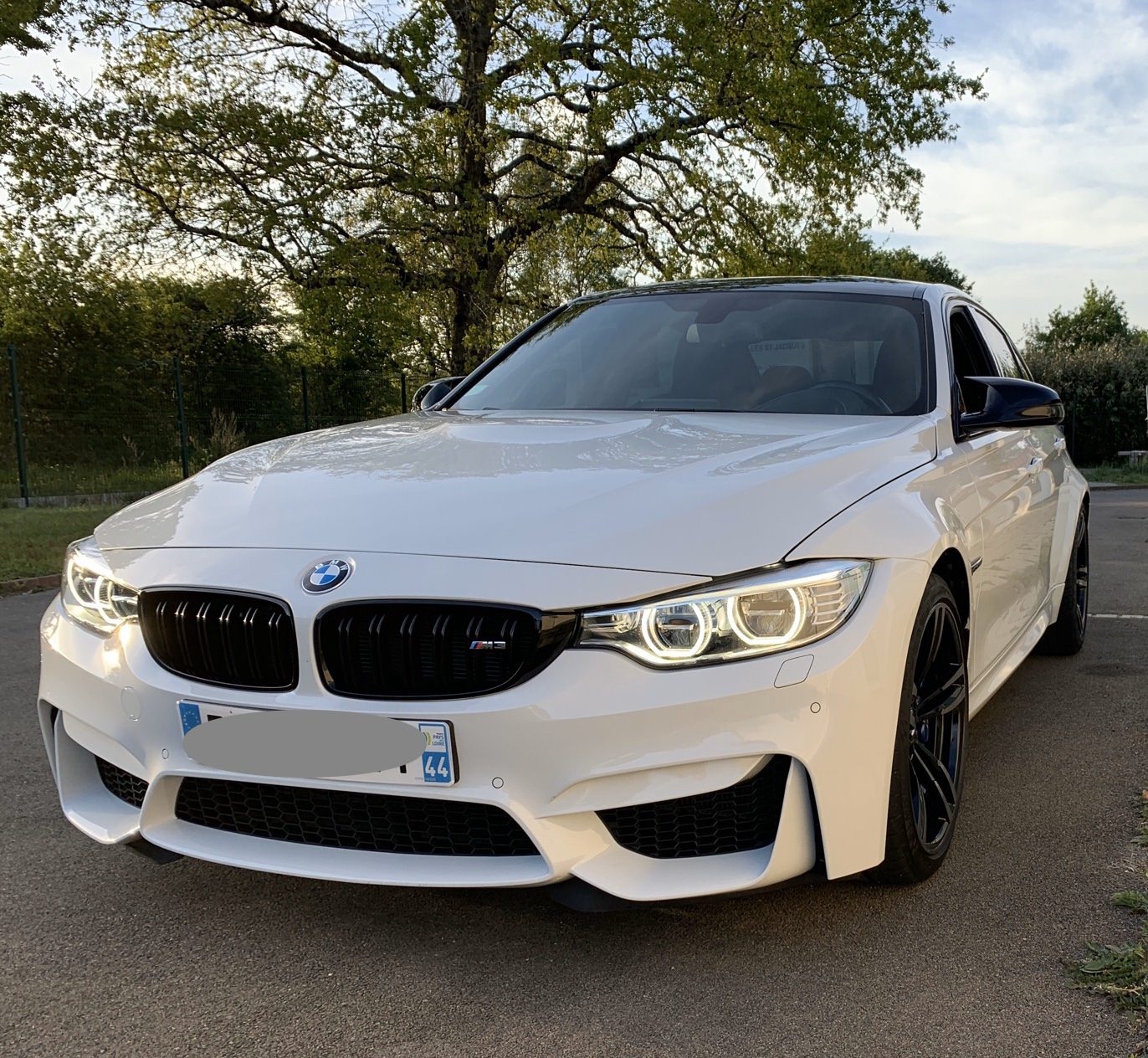

Présentation du véhicule :
Marque : BMW
Modèle : M3 F80 boîte méca
Année modèle : 2016
Puissance : 500cv
Coloris : Alpineweiss
Modifications Apportées :
La voiture est optimisée à tous les niveaux pour un usage exclusivement sur piste avec préparation du châssis, des freins, un appuie aérodynamique, des pneus slicks etc..
Elle dispose d’une boîte de vitesse manuelle avec short shifter, d’une ligne titane mperformance décata avec reprogrammation moteur.
Les charge pipes, boost pipe et vis de poulie damper ont été fiabilisés.
C’est une auto que je souhaite garder donc bien des choses restent à faire.

comment_1026128
Bonjour et bienvenue sur le forum.
Effectivement ça commence très fort ?
Aurais-tu quelque autre photos interieur, moteur , ect ....

il y a 55 minutes, Pitt a dit :
Bienvenue !!!
Quelques photos de l’intérieur, des précisions sur ta fiabilisation et les améliorations châssis seraient certainement intéressantes.
Et surtout ton ressenti sur piste.

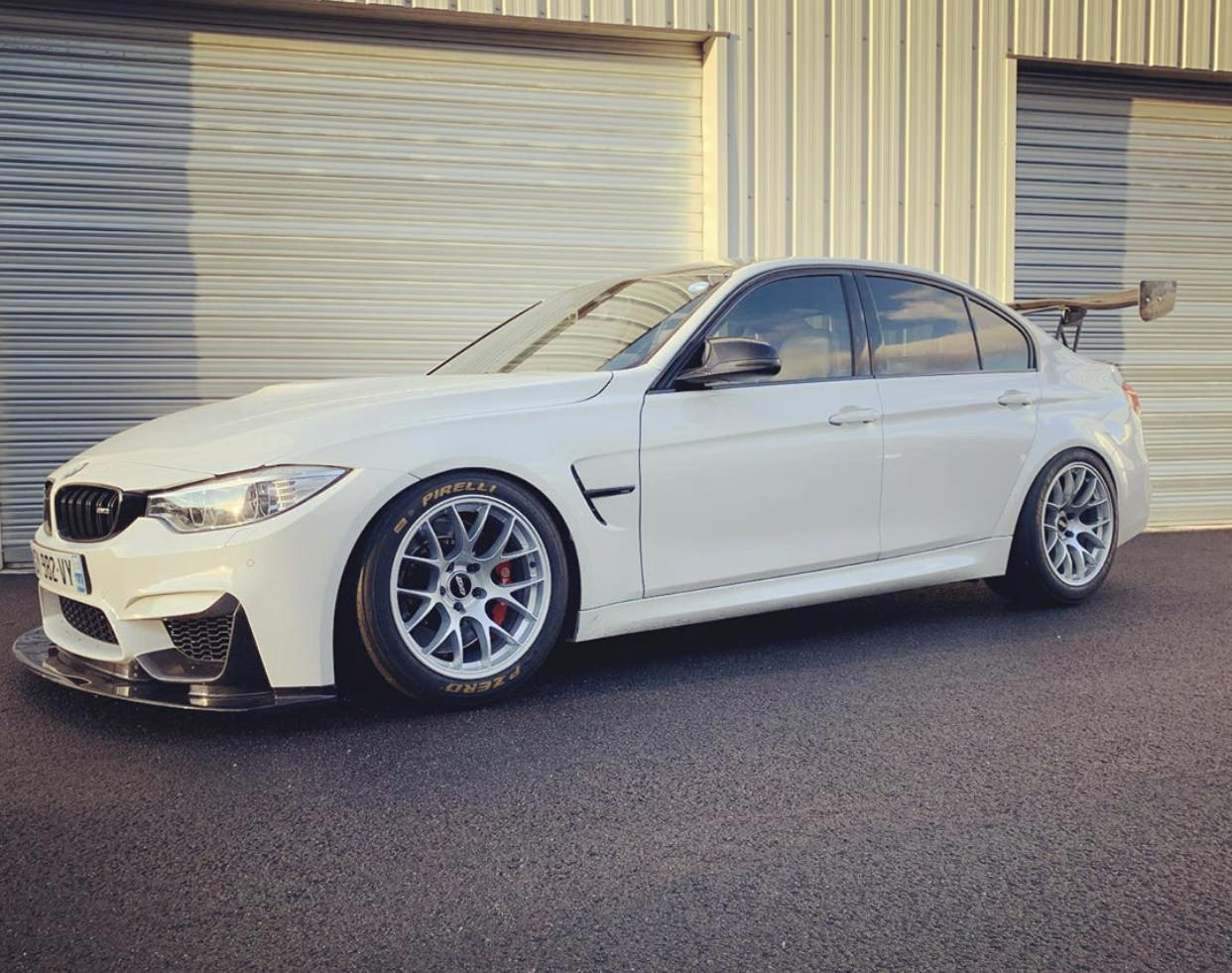

Hello!
Alors pour ce qui est de la fiabilisation du moteur je me suis contenté des bases à savoir charge pipes et J pipe en alu et le kit VTT pour bloquer la vis de poulie de vilebrequin.
Pour ce qui est de la prépa du châssis elle a commencé par les freins car j’ai voilé mes disques neufs d’origine à la première sortie sur circuit donc remplacement par un kit gros freins complet et plus de pb.
Ensuite ça a été les suspensions remplacées par des combinés clubsport v2 qui font le taffe mais commencent à montrer leurs limites. En même temps ont été remplacées les barres anti roulis et une bonne partie des trains roulants sont passés en rigide rotulés.
Elle est depuis peu équipée de jantes en 11x18 avec des pneus slick de 305 au carré, d’une lame avant de M4 GT4 et d’un gros aileron.
Sinon le siège conducteur a été remplacé par un pôle position, l’arrière est vidé à 90% mais je n’ai pas touché à l’avant.
Niveau mécanique pas grand chose à part une ligne Mperf décata, une reprog et le codage du software GTS.
Ah aussi un short shifter CAE qui donne vraiment un côté jouissif au maniement de la boîte manuelle.
Pour ce qui est du ressenti et bien j’en suis à 5/6000km de roulage sur piste avec et sachant que la première fois elle était complètement stock et que chaque évolution a été faite par étape j’ai pu me rendre compte de l’apport de chacune d’entre elle.
Honnêtement c’est un missile et même si évidemment elle a ses défauts sur piste (c’est une berline familiale à la base!) elle est très efficace et endurante. Les vitesses de passage en courbe et les sorties de virage sont ses points forts, les entrées de virages lents nécessitant un fort rayon de braquage son point faible. Sinon c’est un karting, hyper réactive, précise, posée sur des rails avec un couple à arracher le bitume mais complètement exploitable.
Je n’ai pu rouler qu’une petite journée avec depuis qu’elle est en config aéro + slicks et c’était avec une cartographie moteur complètement stock soit 450ch environ mais le gain de temps sur un tour par rapport à la config précédente (sans aéro et avec des Cup2 en dimension « normale »)avec cartographie stage 2+ a été énorme donc les 2 combinés devrait être assez ouf. Malheureusement un certain Covid19 est passé par la entre temps donc pas eu l’occasion de tester encore. ?‍♂️
