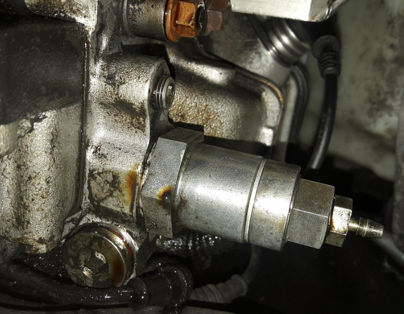

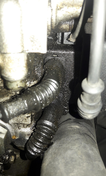

Bonjour à tous,
j'ai un suintement d'huile à l'avant droit du moteur, sous le bloc Vanos, voir ci-dessous 2 photos. Le joint de cache culbuteur et le joint du carter intermédiaire de culasse (porte arbres à cames) ne semblent pas fuir. Une idée ? Merci par avance
vue latérale:
Vue par dessous:
J'ai fouillé et trouvé ma réponse. La fuite vient du dessous du couvercle des EV du Vanos.
Donc si je comprends bien, au mieux je m'en sort en remplaçant les joints des EV, au pire les EV sont à changer.
Le moteur fonctionne correctement, donc je pencherais pour les joints.... bon je démonte
