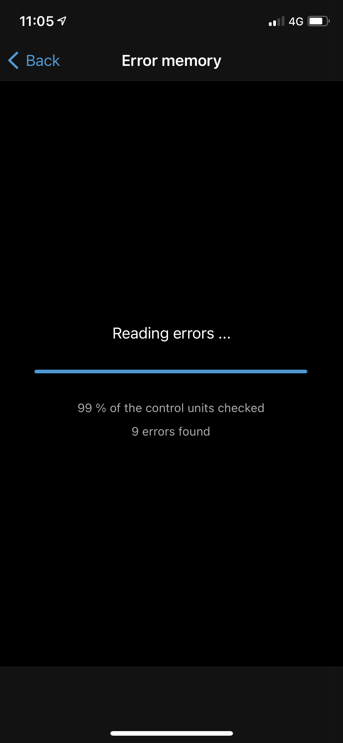

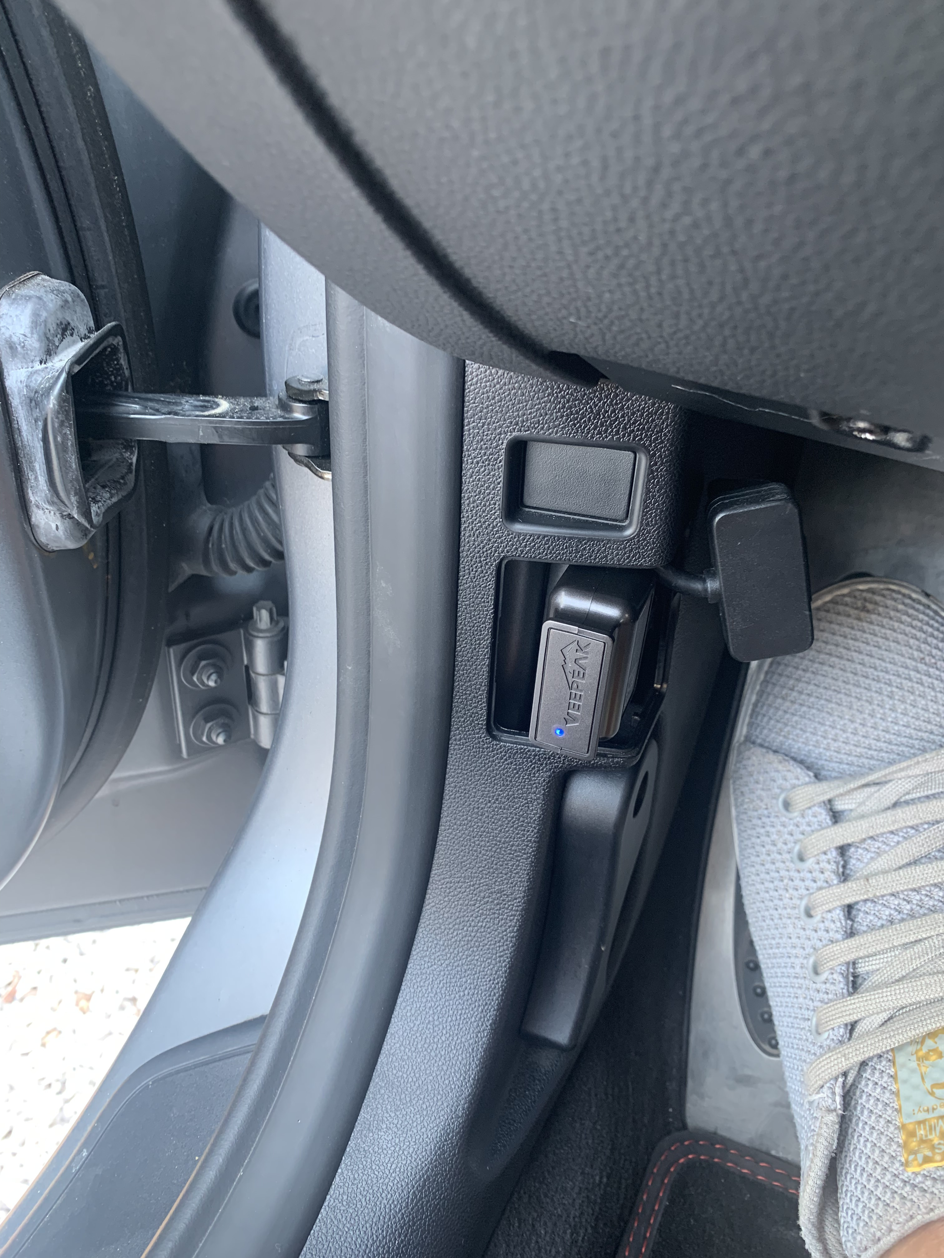

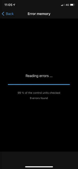

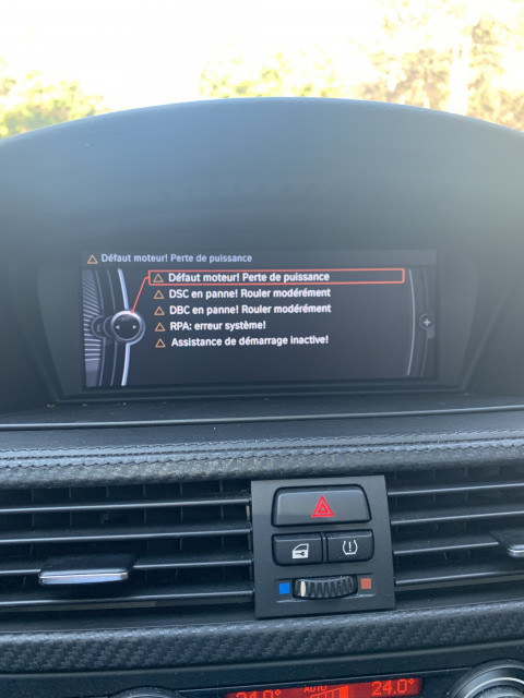

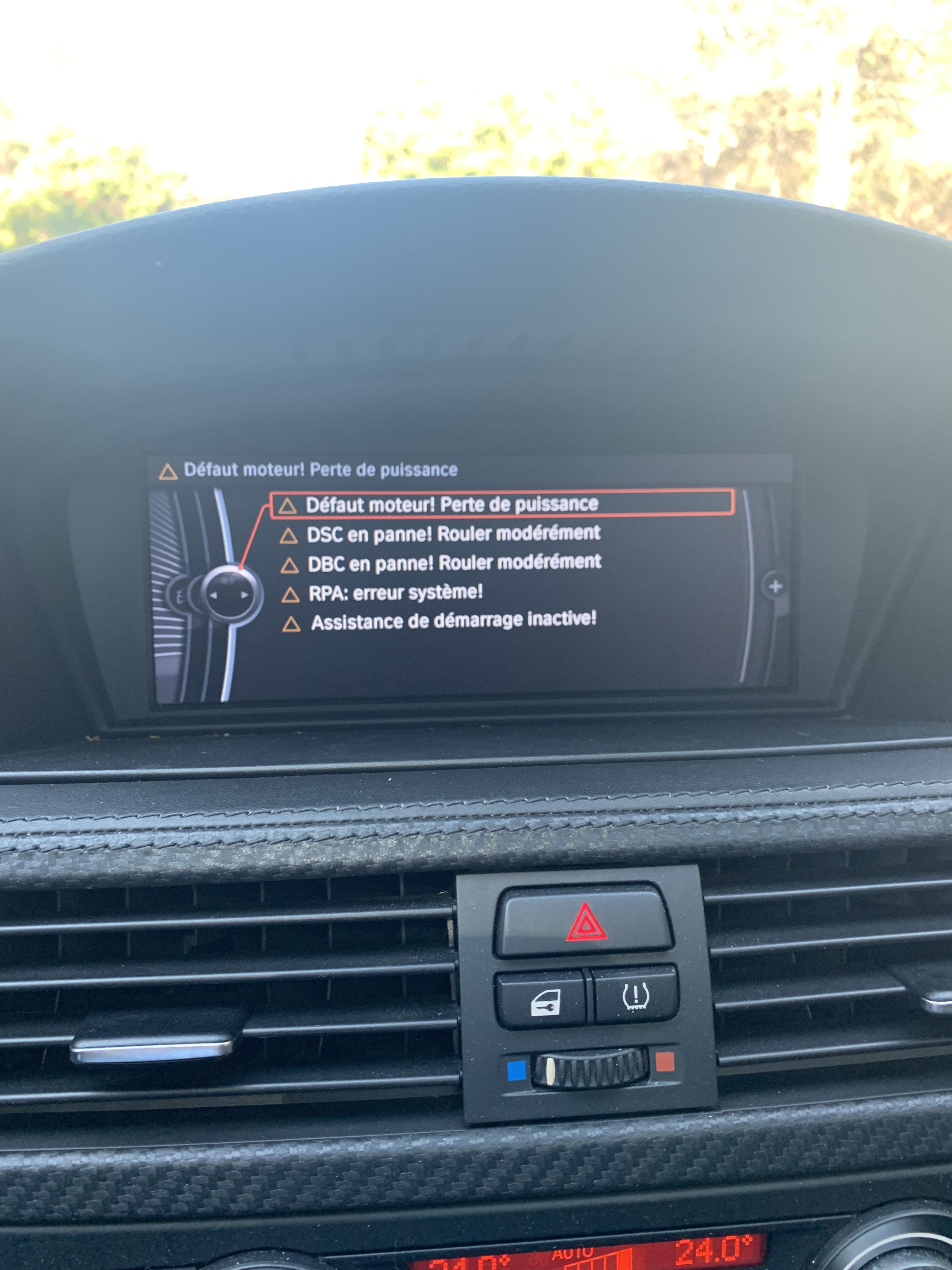

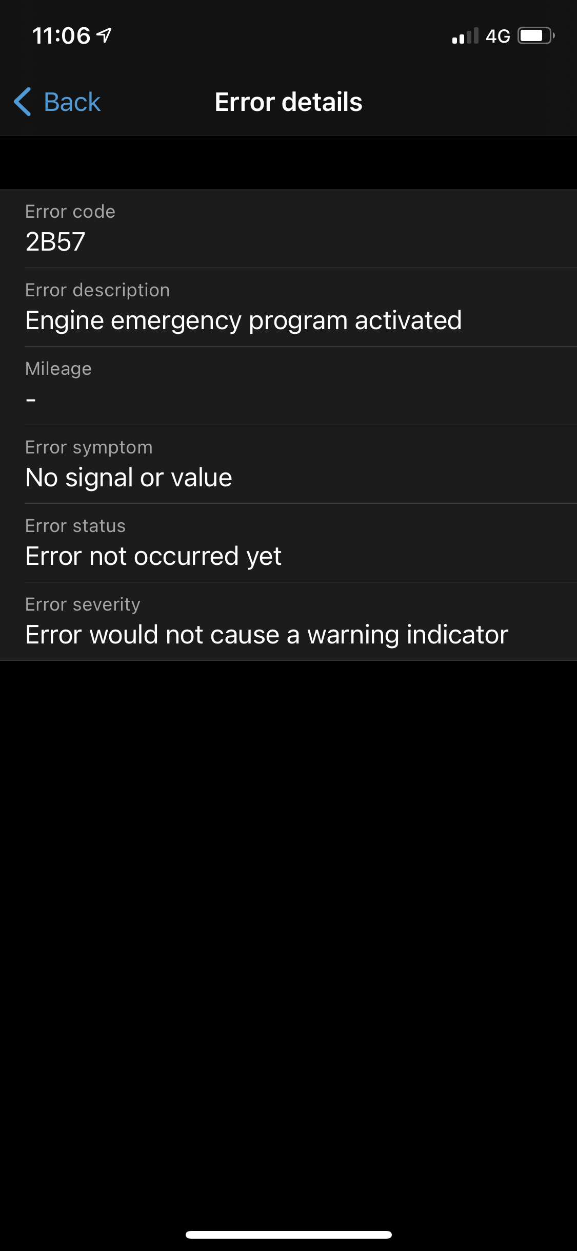

Ça y es ! Premier diag’ effectué ! Un jeu d’enfant…
J'ai donc commander le boîtier Bluetooth Veepeak avec l’appli BimmerLink.

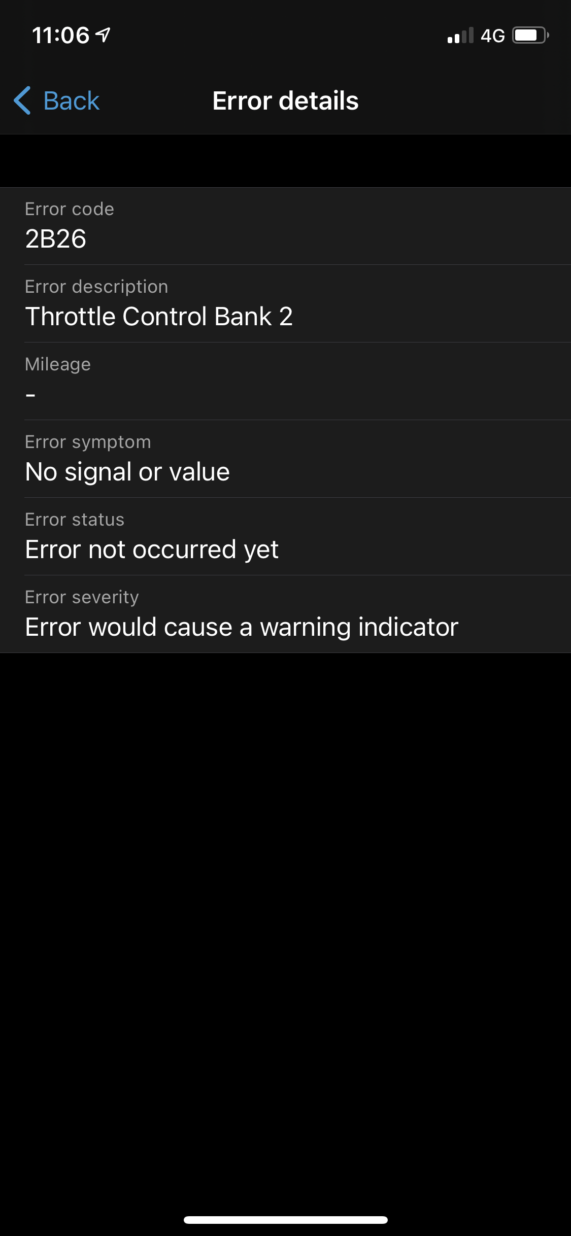

C’est bien ce que je pensais, actuateurs ! Code 2B26 et du coup défaut moteur 2B57.
Y’a plus qu’à faire une petite commande aux UK !
c'est la folie actuellement les actuateurs sur M3 E9X,
j'ai l'impression de ne voir que ce genre de pannes en ce moment 😂
je serai intéressé pour avoir un feedback des transactions (aller et retour) avec Rebuild quand tu te lanceras stp. Merci.
il y a 4 minutes, I_KnOw a dit :
Pas de soucis ! Je ferais un retour !
Et oui rien que sur la page FB M3 E9X t’en a quasi 1 par jour !

Actuateurs commandés à l’instant chez Rebuild. Au cours actuel, j’en ai eu pour 1073€ les deux, auxquels je vais recevoir en déduction des miens la somme de 450-470€.
Cela fait donc env. 300€ par actuateurs avec frais de ports et garantie à vie…
Pas mal !
On me prends entre 2 et 3h de main d’œuvre pour leur remplacement. Qui sera fait en même temps que l’entretien annuel dès réception du colis UK !
J’ai hâte de mettre gaz sans bride à 4.500trs !

Et faut il faire un réaprentissage du DME après montage des Actuateurs?
il y a 15 minutes, M-Dias a dit :
Dans la majorité des cas non, c’est plug and play
