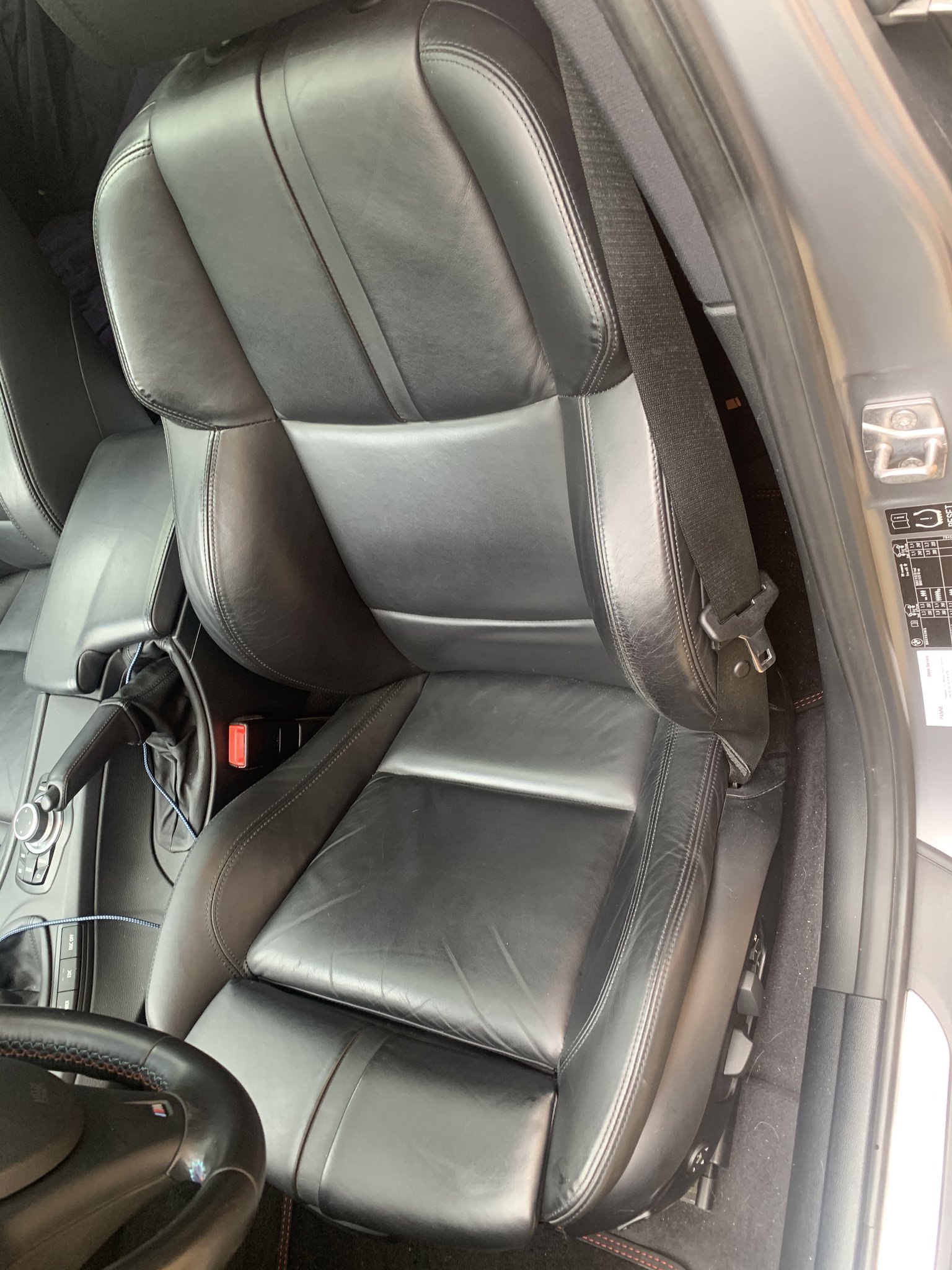

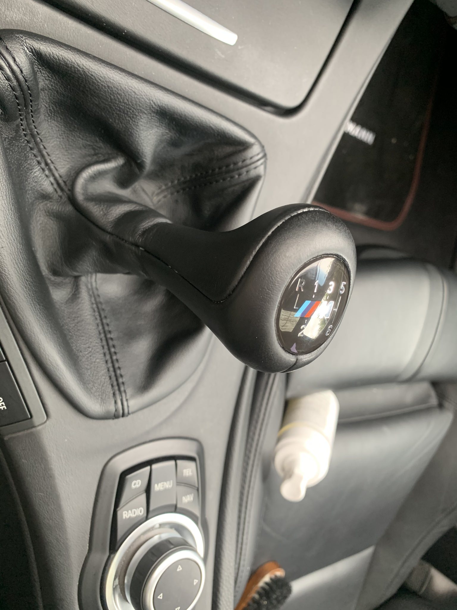

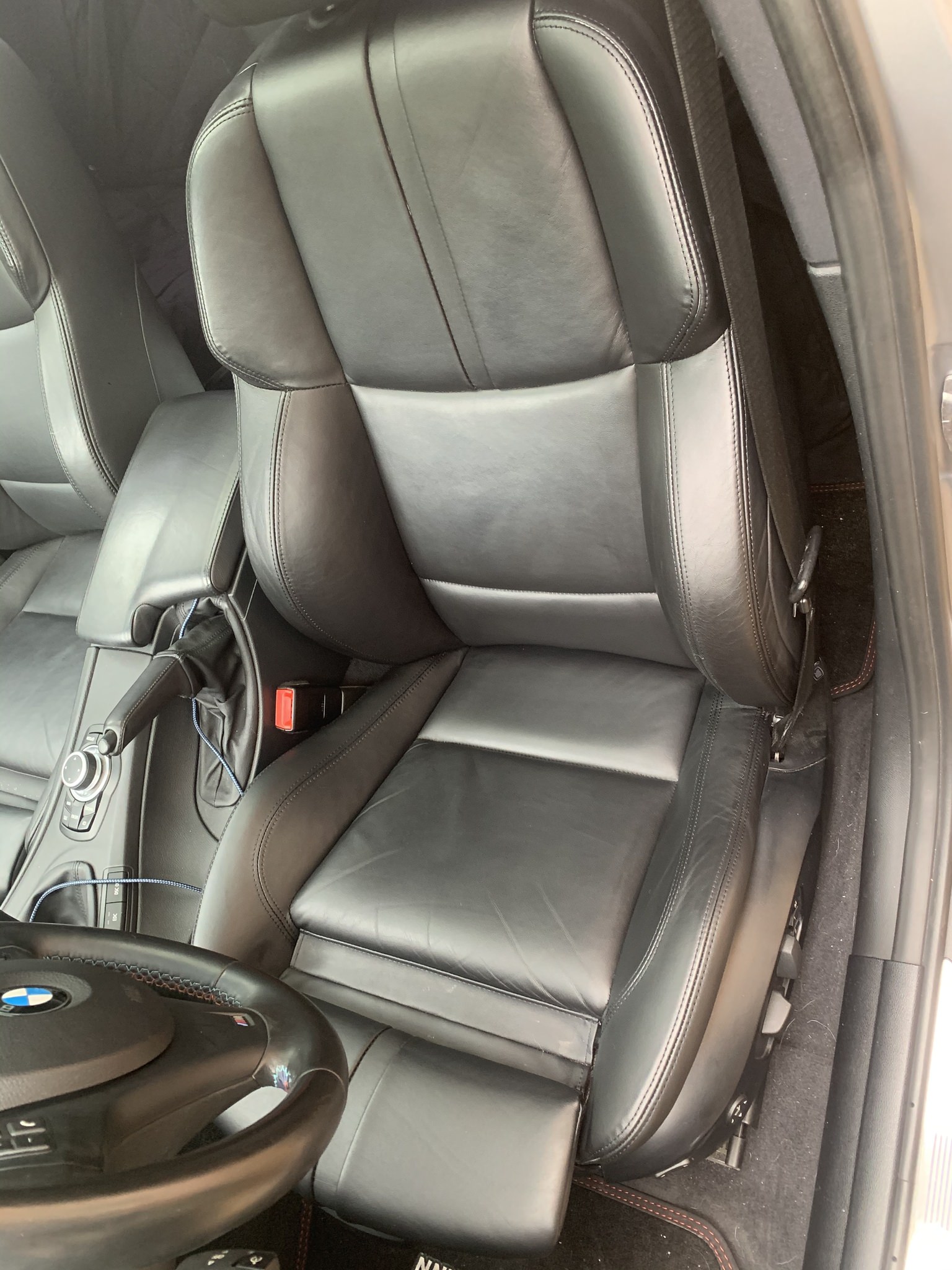

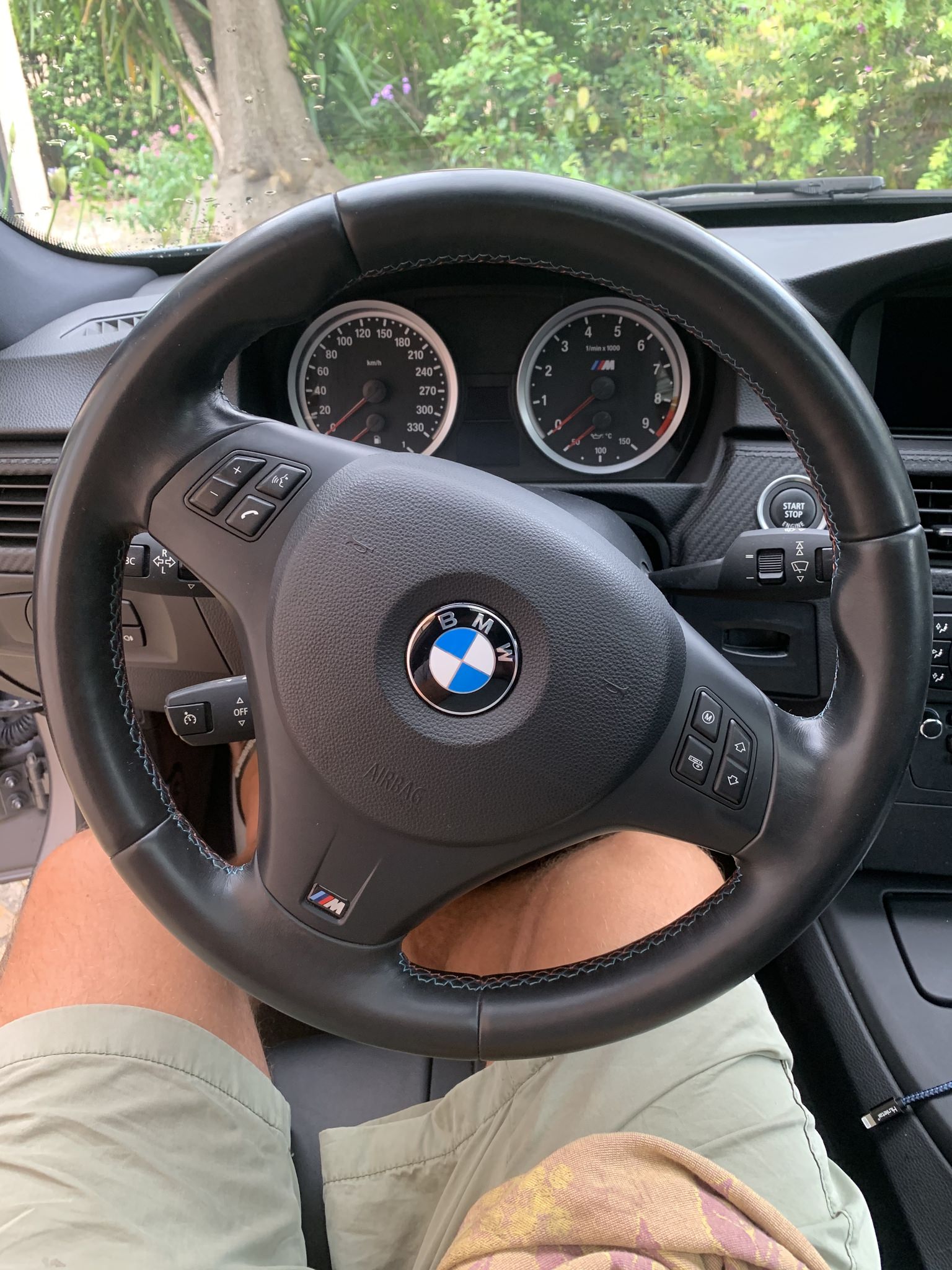

  • La voiture est donc arrivée avec une bonne semaine d’avance ! Quel surprise d’avoir reçu l’appel du transporteur en me disant qu’il serait là dans 1h !  Petit compte rendu après la première prise
  • Comme ça 😛

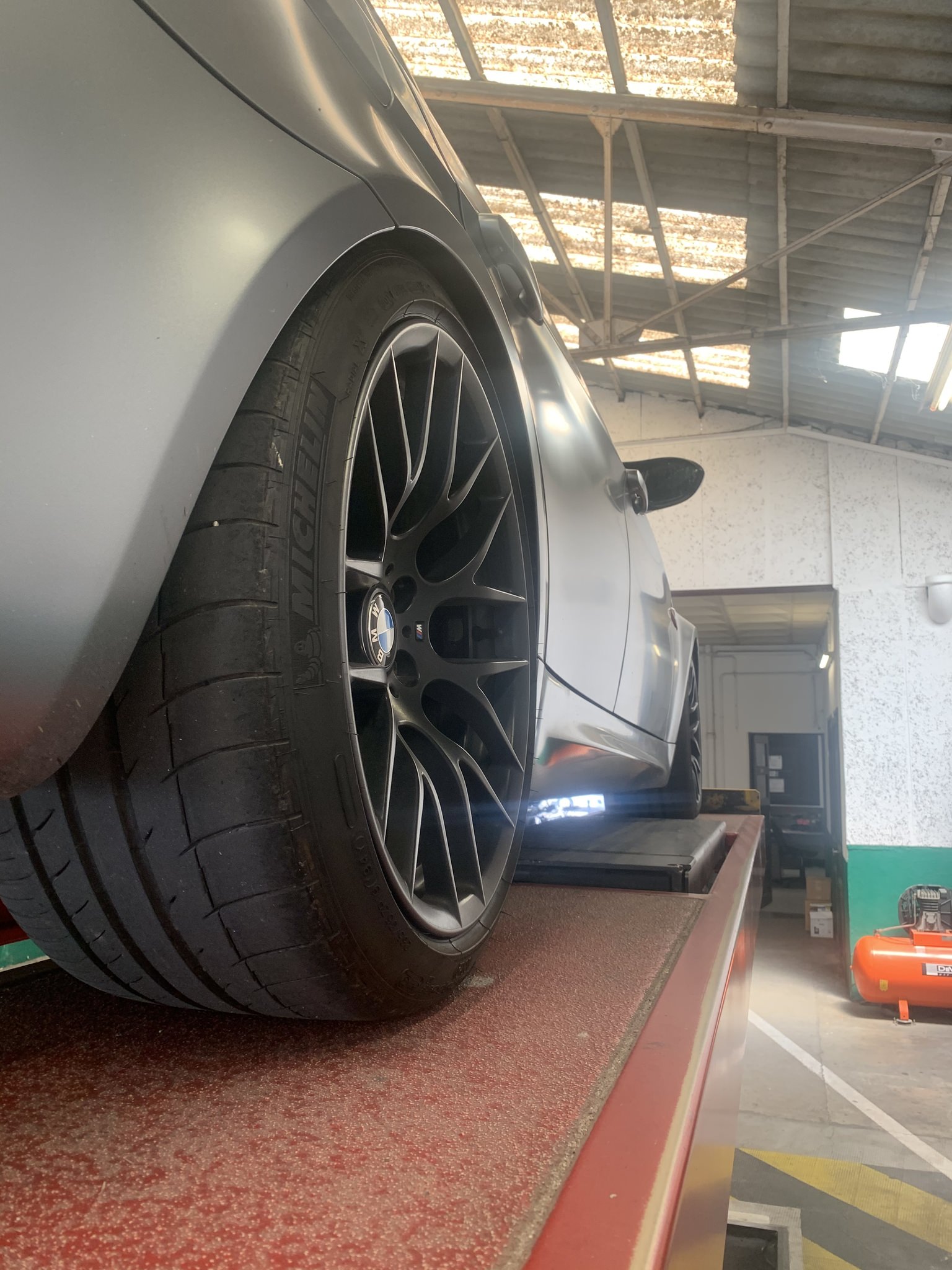

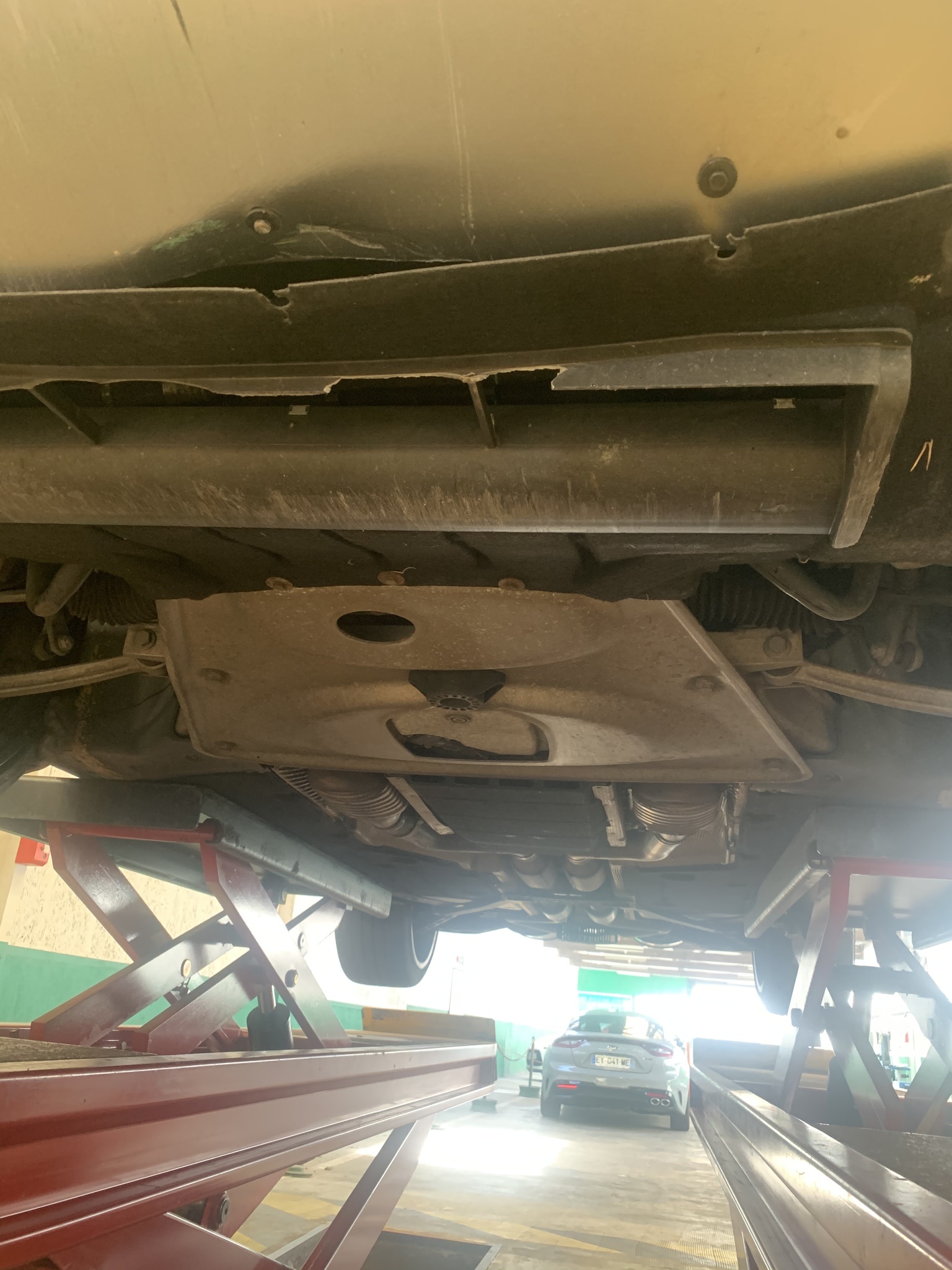

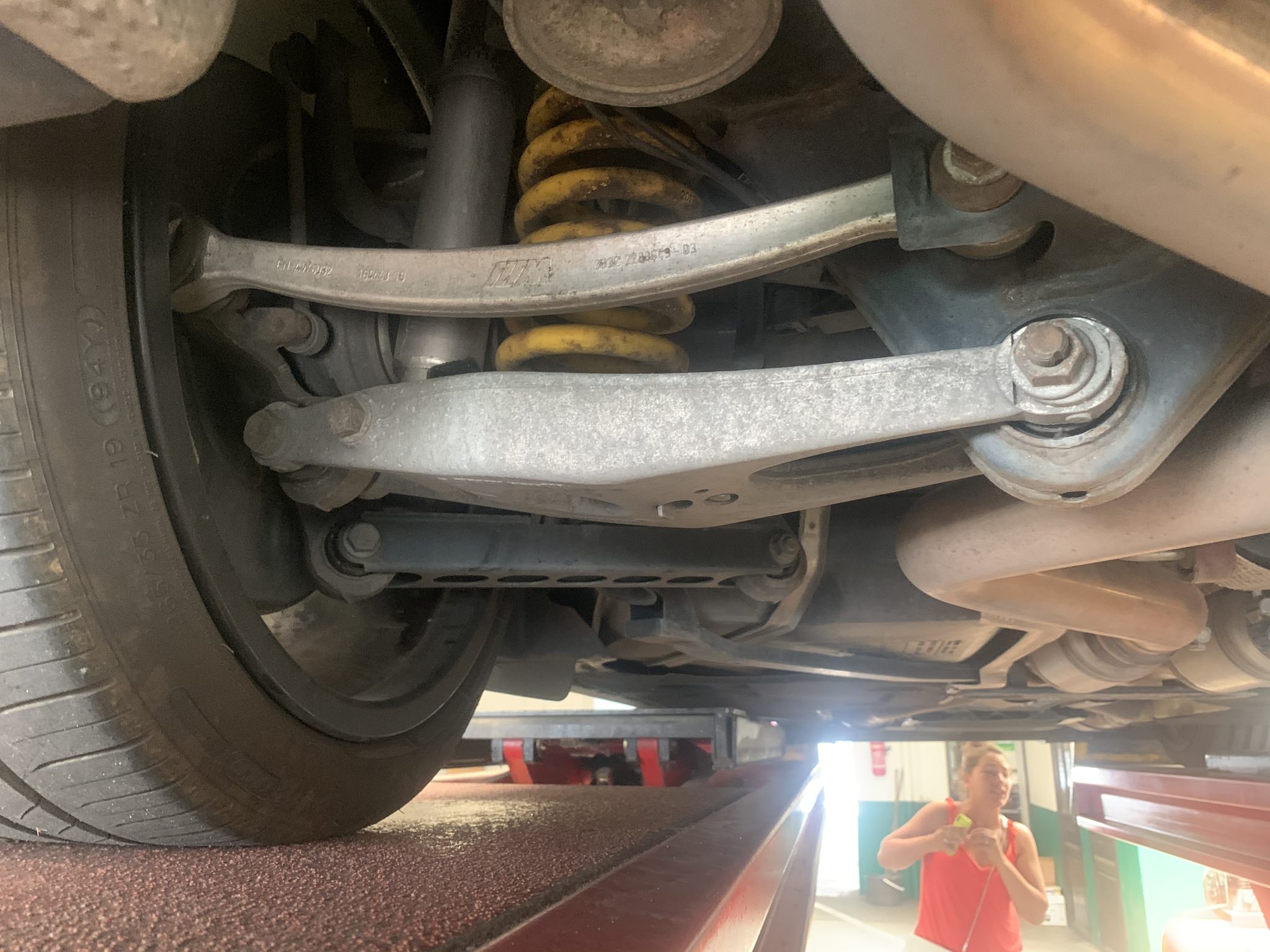

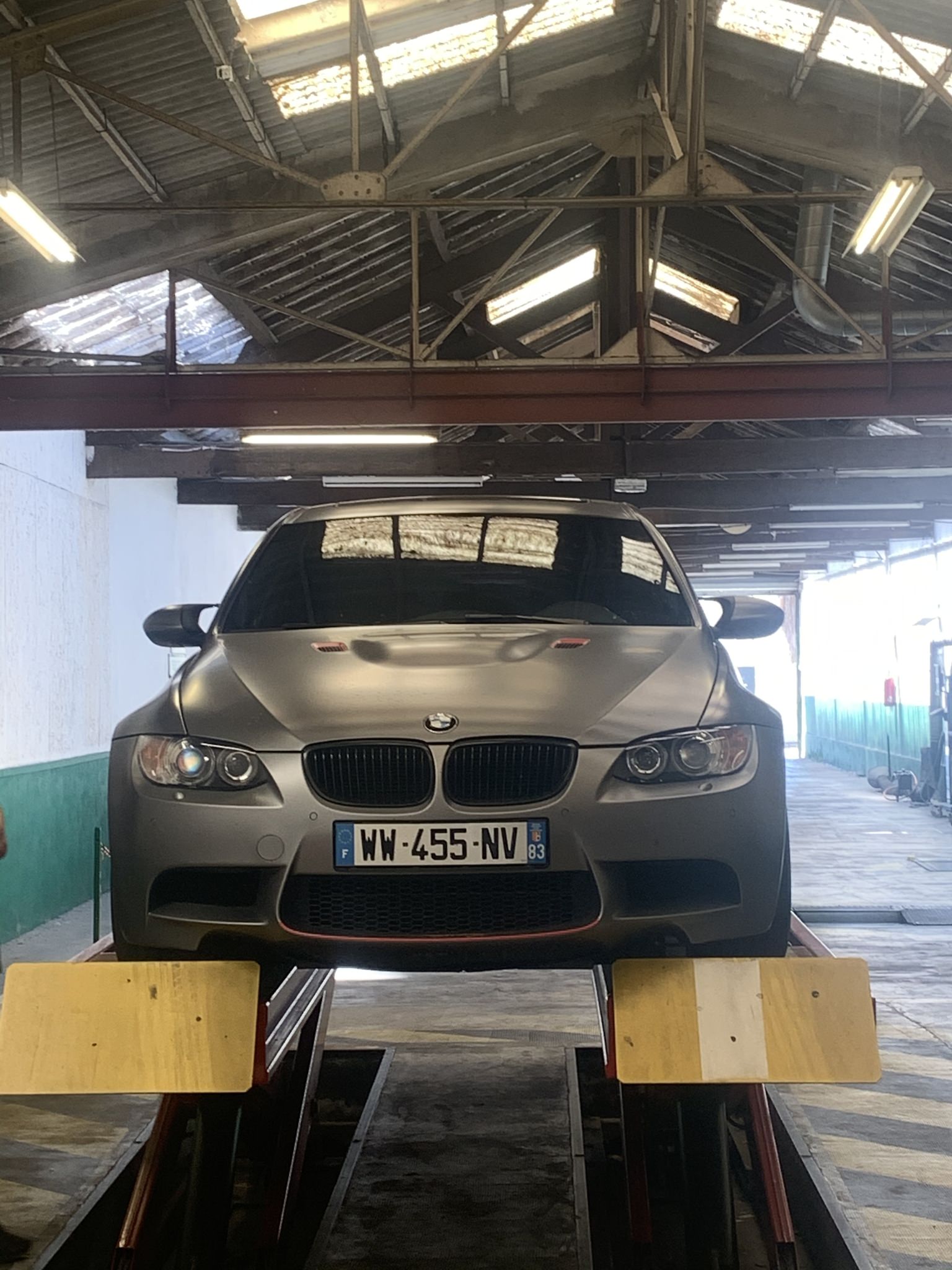

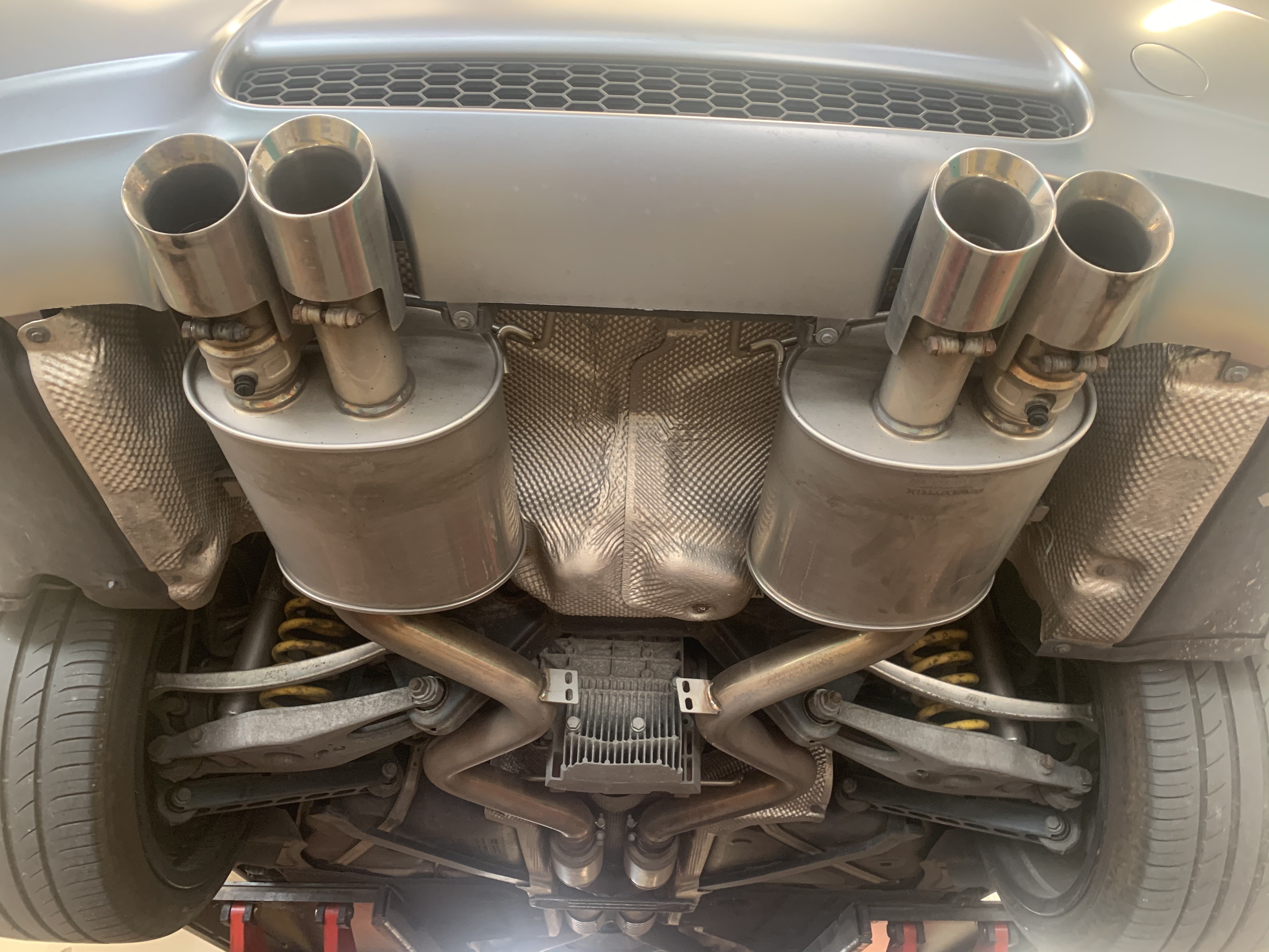

Premier CT !
Vierge !
Je suis rassuré, les dessous sont plutôt propres pour une première partie de vie en Europe du Nord. Elle n’a pas dû beaucoup rouler l’hiver !
Le carter de pont est un peu piqué mais le reste nickel ! Ouf !

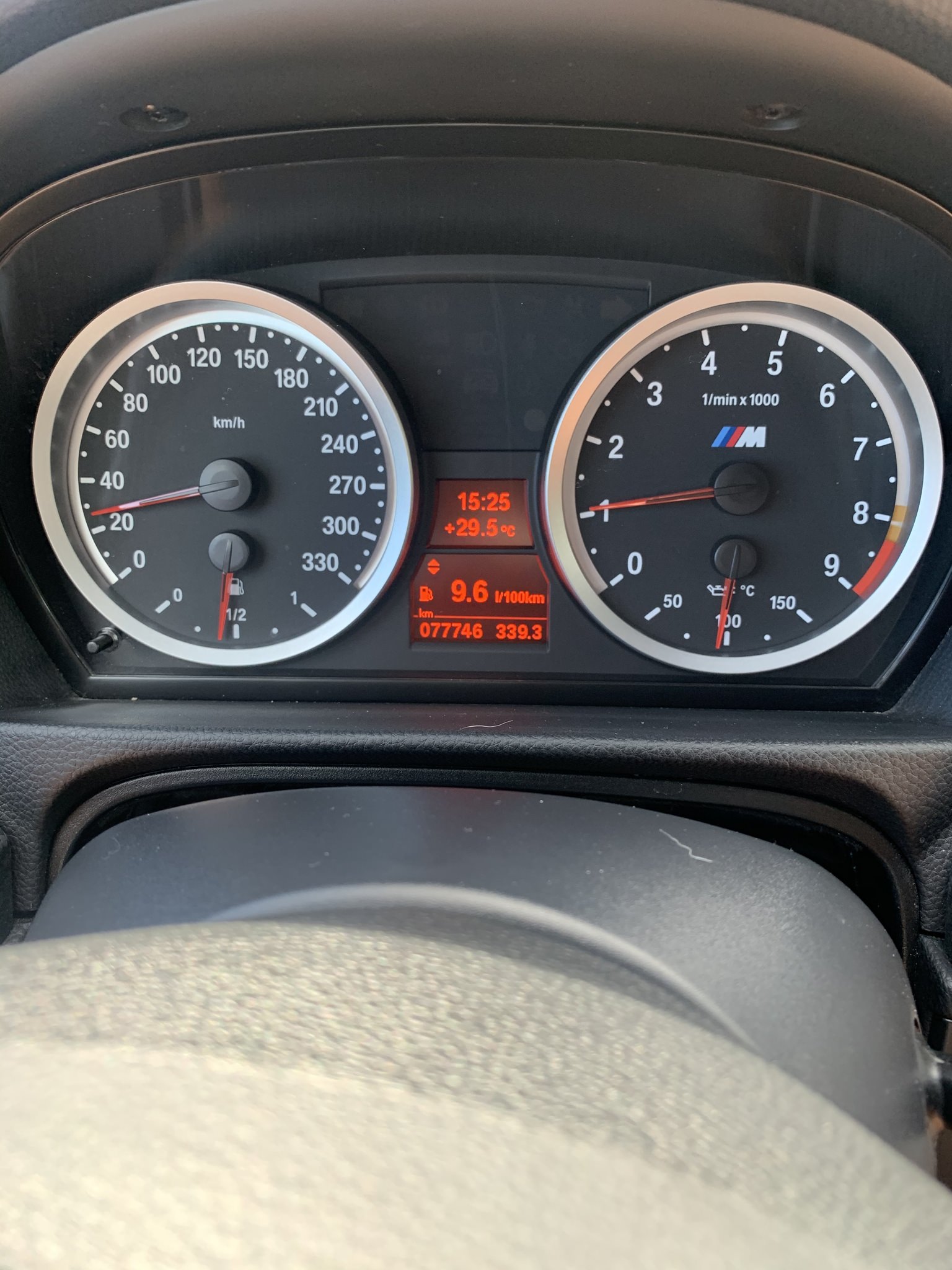

Ça y es !
Après une petite semaine d’intervention, la belle est prête et à été récupérée ce matin !
Voici la liste de ce qui a été effectué :
-Coussinets
-Vidange boite
-Vidange pont
-Filtre à huile, essence et habitacle
-Remplacement 16 goujons de roues
-Rehausse du véhicule
-Géométrie
Pas de gros changement si ce n’est une boîte plus douce à manier, et une température d’huile un peu moins élevée en utilisation normale ( Yacco compétition 10W60 )
Pas de rodage mais je vais rouler tranquillement les premiers 500kms histoire que tout se mette en place !

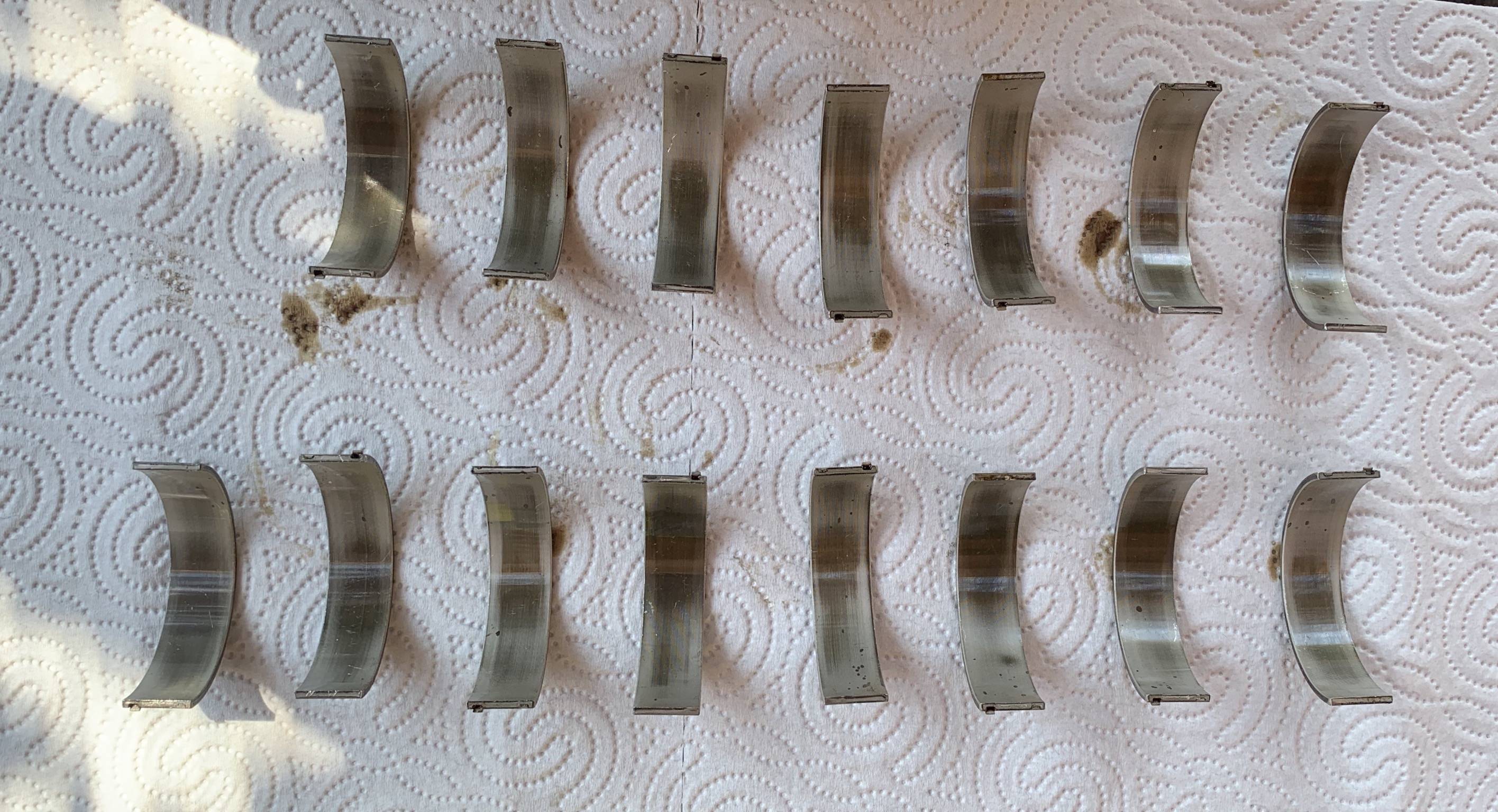

Les coussinets étaient plutôt propres, malgré des révisions tout les 20.000km. Je vais passer l’échéance à 10.000 ou 1an...

Les voici !
Pour rappel, 78.000kms au moment du changement
Vidange à :
2500kms
25000kms
44000kms
54000kms
77000kms

Une bonne chose de faite, ils sont en super état ?
Effectivement ils sont pas en mauvais état ;)
Je m’attendais à pire vu l’échéance des entretiens... Il faut croire que l’Autobahn les préservent ?
Superbe ta M.
Les coussinets n'étaient pas très marqués.
Une bonne chose de faite.

Merci ! En effet, une bonne chose de faite et surtout l’esprit tranquille !

Si tu suis mes interventions j'ai toujours affirmé qu'une M3 qui ne roulent pas ou très peu (déshuilage, petit trajets uniquement...) n'est pas forcément une M3 avec un moteur tip top
Tu ajoutes une pierre à mon édifice.
Je me rappelle de Paul Frere du moniteur automobile Belge (paix à son âme) qui interrogait il y a une bonne décennie un ingénieur motoriste à propos des voitures dormeuses (2 à 3 mois sans démarrage) et cet ingénieur lui disait qu'un démarrage dans ces conditions entrainait une usure équivalent à 5000 km d'autoroute....faut que je retrouve l'article
Une M3 qui a 150000 km d'autoroute et peu de démarrages et cycles de mise en température à un moteur en meilleur état qu'une autre qui ne fait que des courses mensuelles de quelques kilomètres et qui affiche 50000 km
Une vidéo d'un S65 à 250000 km coussinet d'origine qui sort 314 HP contre les 330 HP revendiqué par BMW (norme USA) sachant que le S65 en sortie d'usine ne sort pas toujours les 420CV/330 HP.....bref un S65 à 250000 km est encore comme neuf ou presque !
Et je n'ose mettre, sous peine de polémique, le retour d'un gars qui a travaillé comme motoriste chez BMW et qui m'affirmait que le S65 est le moteur le plus fiable, toute génération confondue, produite par le département motorsport ! (si je met ceci on va avoir 300 pages de discussion)
Le forum des M3 E9x affichant entre 200000 et 300000 km aux USA.......CERTAINS M3 E9x approchent les 400000 km.....

C'est du neuf ça tout a fait normal la gueule qu'ils ont
