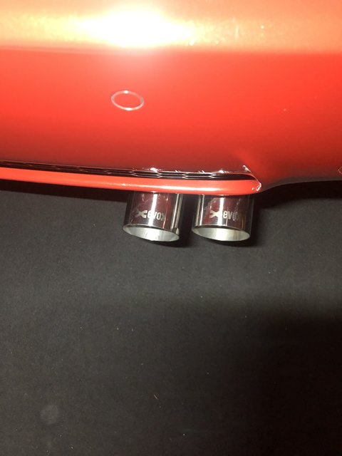

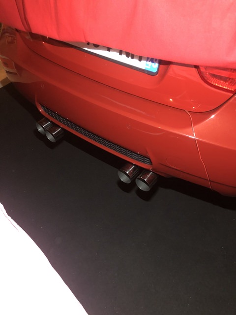

Il y a 2 heures, mamat49 a dit :
Atention, EVOX fait que des sorties pour E92-E93. Du coup sur les E90 c’est pas les mêmes pare-chocs à l’arrière du coup ça dépasse.
Appréciation personnelle, je préfère quand cela dépasse (sous certaine mesure effectivement).

il y a 8 minutes, motorsportdesign a dit :
La les cylindre block (je ne sais pas comment ça s’écrit 😂) sont tirés aux maximum vers l’arrière pour que ça ressorte encore plus. J’ai réussi à gagner 2,5cm grâce à ça

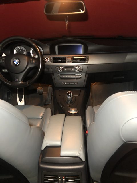

Intérieur Cuir gris avec I drive 1 par contre

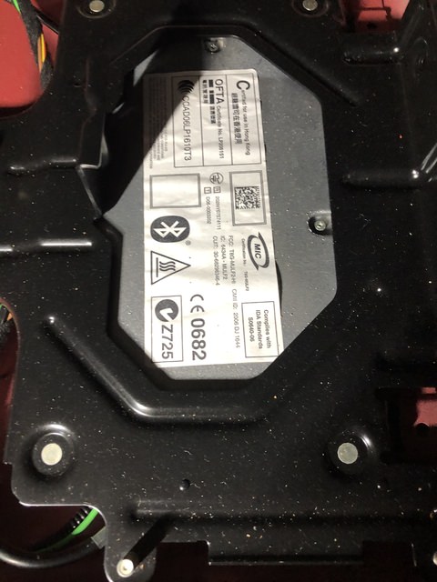

Je pense que j’ai la préparation Bluetooth car j’ai un module dans le coffre avec insigne Bluetooth

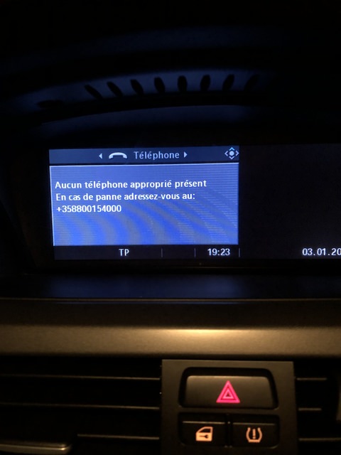

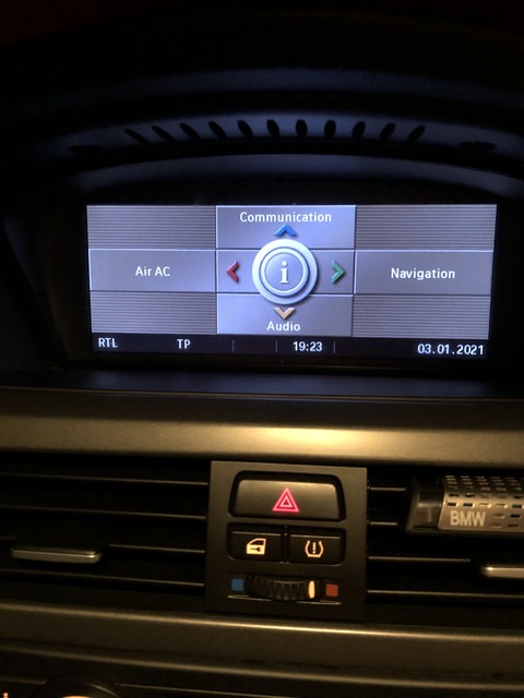

Dans le menu ni nul part je n’ai rien qui demande d’appareiller un téléphone, (voir les photos) pourtant dans le coffre j’ai le module avec le signe Bluetooth. Si quelqu’un peut m’éclaircir là dessus. Je pense que j’ai qu’une simple « préparation » Bluetooth
Je pense que tu as tout simplement le module HS dans ton coffre... tout comme je l'ai eu lors de mon achat.
J'en ai trouvé un d'occasion, sur lbc, il fonctionne nickel depuis.
il y a 56 minutes, GEBm3 a dit :
Peut être mais pourquoi je n’ai aucun endroit dans les menus pour appareiller mon téléphone? A moins que quand ce module est mort, ça enlève l’option dans le menu 🤔
il y a une heure, mamat49 a dit :
Je crois que ça faisait pareil pour moi...
GEBm3 n´a pas tord car tu as bien le BT.
J’ai eu le coup sur ma 325i, plus de Bluetooth du jour au lendemain. Boîtier dans le coffre à remplacer !
une des (nombreuses) petites maladies des E9X
J'espère que ce n'est que ça 🤔. Quand je vais dans ma liste d'option il n'est pas mentionné le Bluetooth
Si quelqu'un connais les options par coeur 😘
alors moi j'ai le code 644 dans mon VIN, correspondant à la prépa bluetooth.
Bizarre que tu n'aies pas la prépa mais le boitier. Car de mémoire, pas de prépa, pas de boitier
