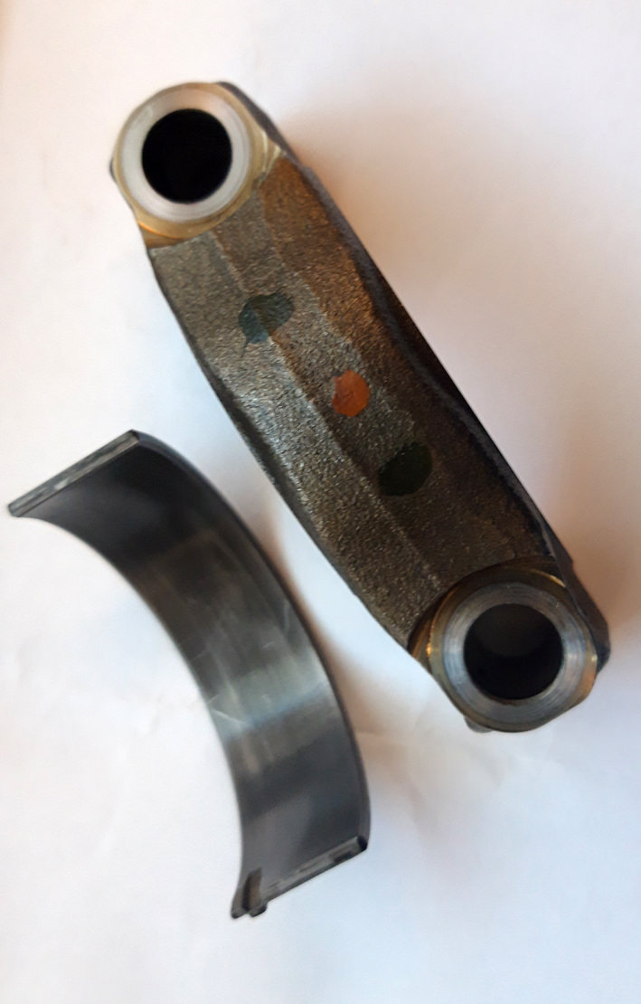

Connaissez-vous la raison du marquage par points couleurs des chapeau de tête de bielle sur un M3 - E 36 -3. ( S50B32) ?
Chez moi deux points verts et un point orange. Un artiste dans les ateliers munichois ?palier.jpg.d776cdb791222894cc3c37bc3e734a26.jpg
