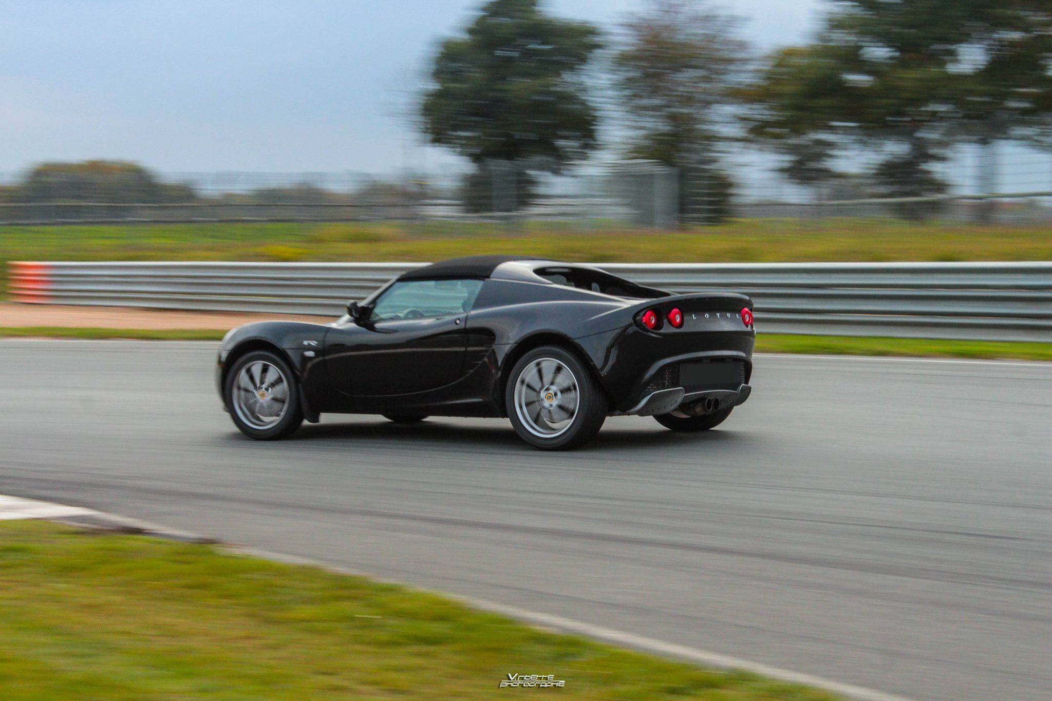

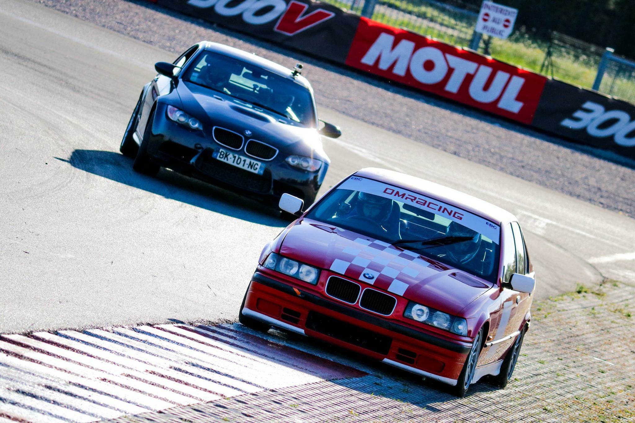

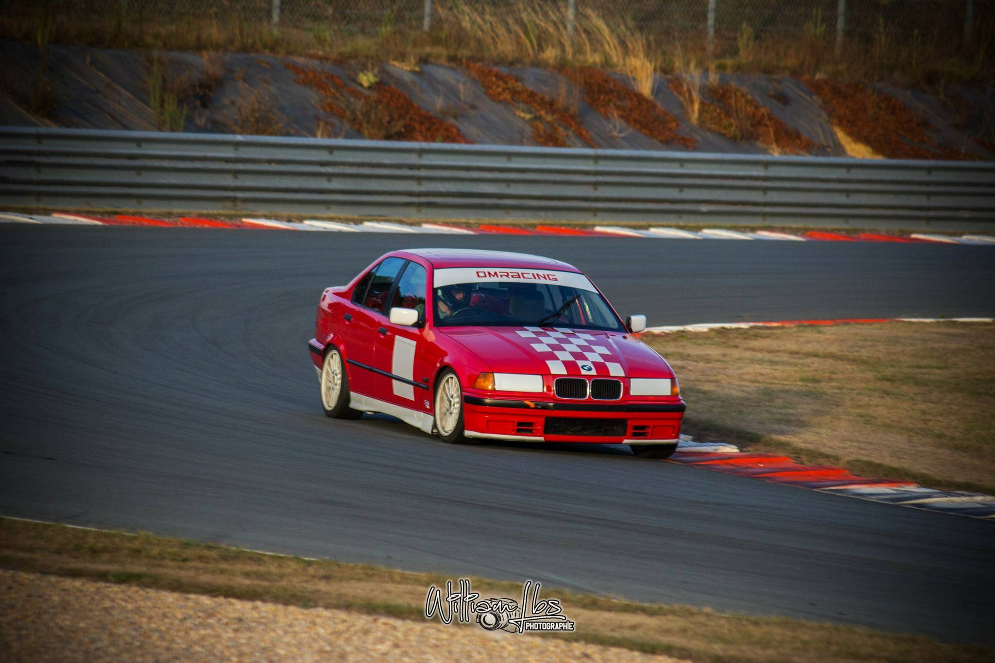

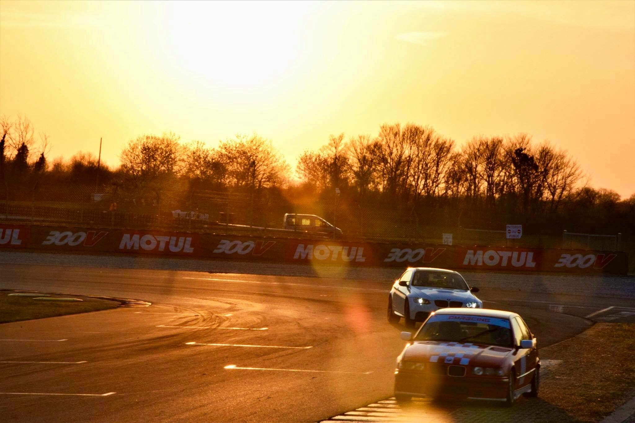

Tout dépend ce que tu veux? #try hard #pendule à chaque tour OU #roulerpépère
Par peur de casser ma Lotus 111r, je me suis acheté un vieux E36 325i un peu préparé et depuis je prend un plaisir monstrueux à rouler sans avoir peur de casser la voiture. on achat prix/plaisir imbattable
