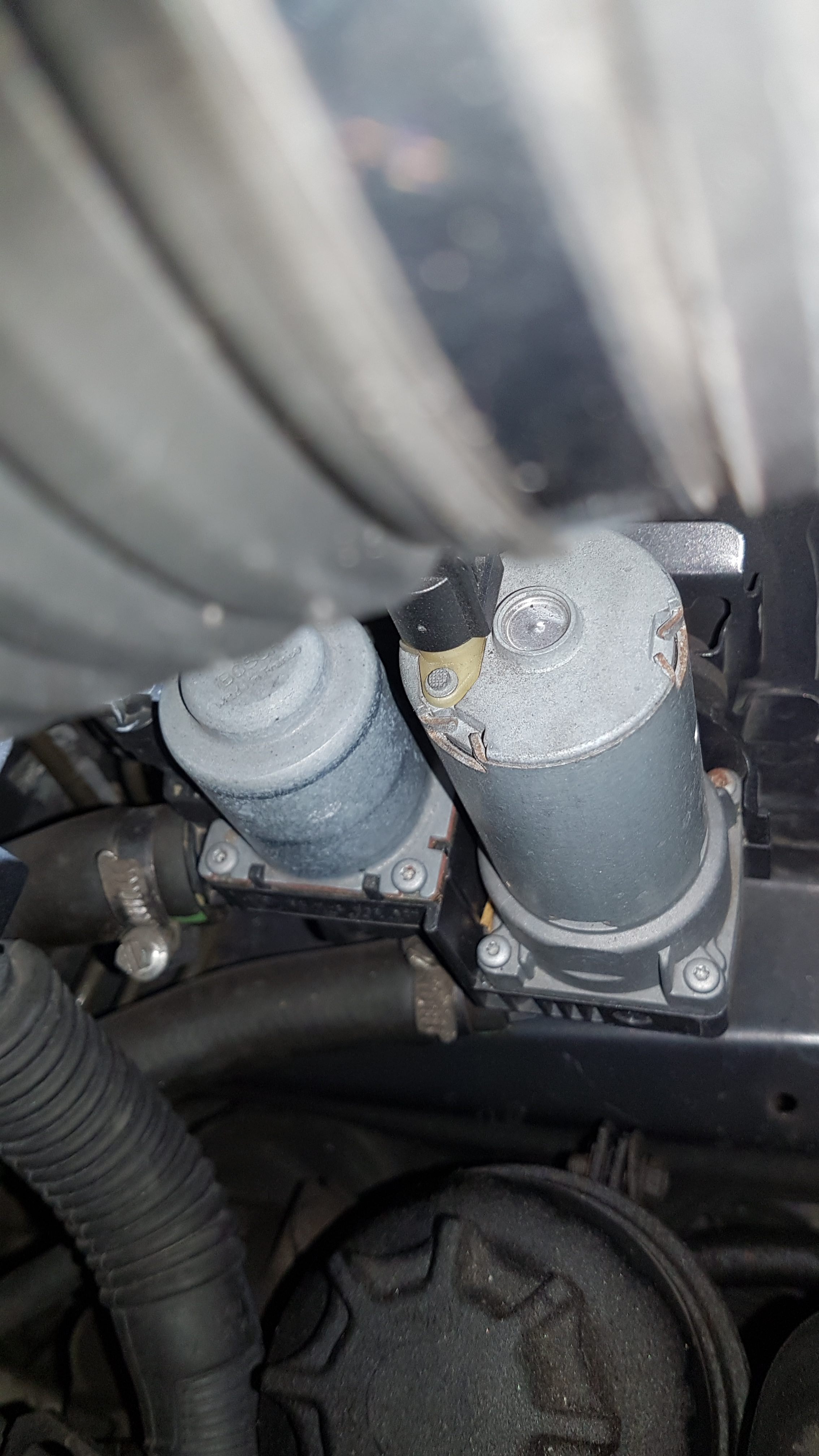

Posté(e) le 8 juin 20205 a comment_1028926 Salut les gars! Bon j' ai petit problème de chauffage. Je m explique. En fait j' ai beau mettre la température basse ma soufflerie envoie toujours de l air chaud. Quelqu'un a déjà eu le soucis?? Je ne sais pas si ça vient de mon czteur de température ou alors de la vanne de chauffage ? Des idées?. Merci
Posté(e) le 8 juin 20205 a Auteur comment_1028939 IlDu coup j avance un peu et je remarque que si je mets 16 ou 32 degrés la voiture envoie le même air chaud... Deuxième trucs c est que mes durites qui vont a la vanne de chauffage sont chaude toutes les deux ...

Posté(e) le 10 juin 20205 a Auteur comment_1029192 Oui j' ai bien vu ce sujet. Bon bah j ai démonte la commande de chauffage et j'ai nettoyé le capteur de température et le petit ventilo.... A voir si ça aide... Si c est pas ça c est la vanne ?

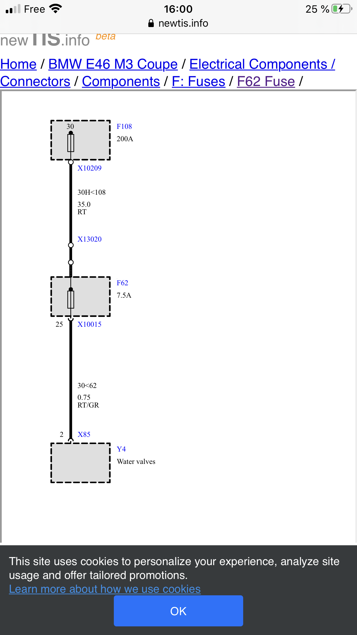

Posté(e) le 13 juin 20205 a Auteur comment_1029656 Petite question. Il y a un fusible qui gère la vanne de chauffage. Si oui lequel? En fait je me demande si j ai pas touché aux fusibles et j aurais par mégarde inversé un fusible....

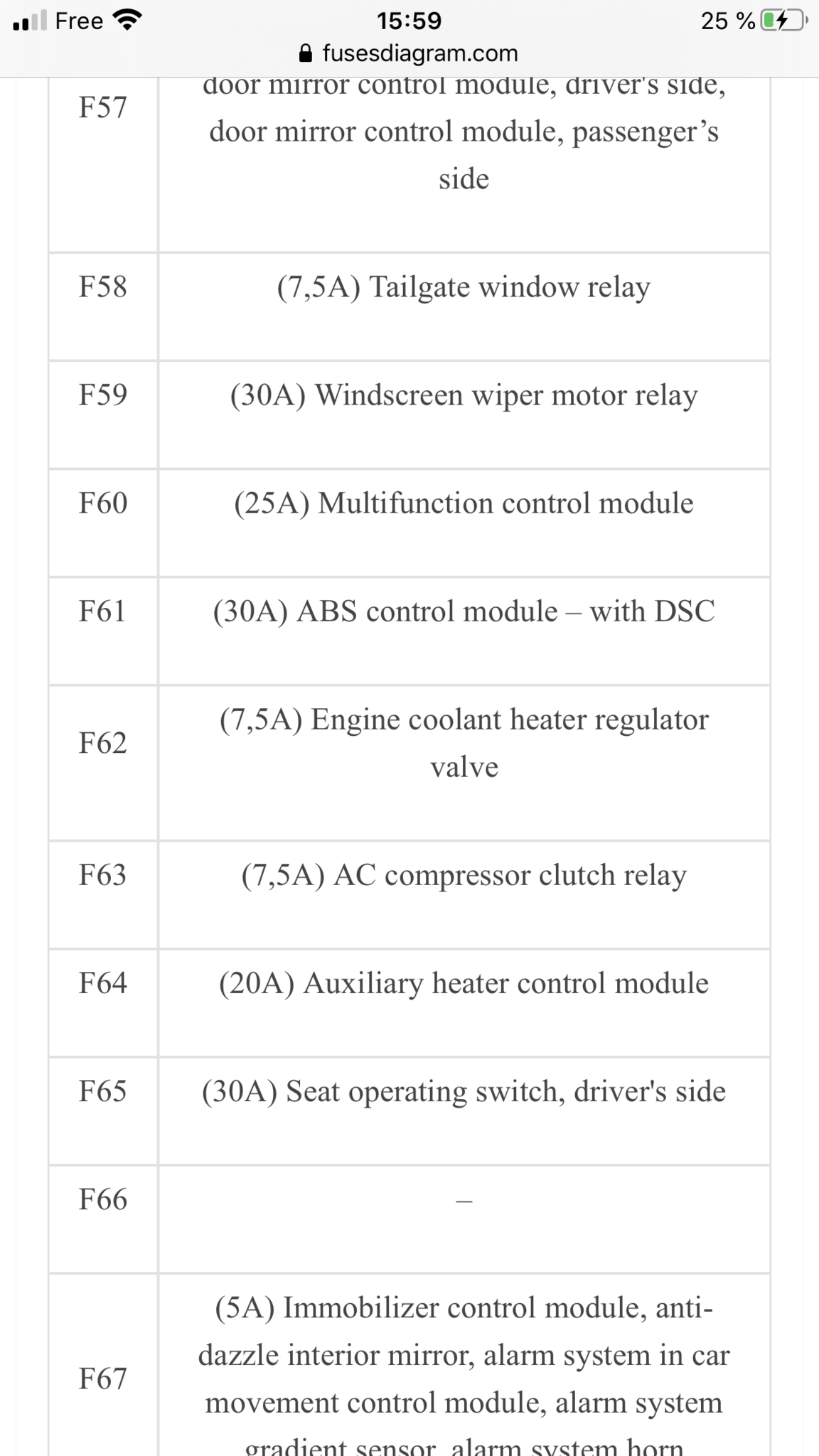

Posté(e) le 15 juin 20205 a Auteur comment_1030053 J ai la place 62 du porte fusible qui était vide... quelqu'un sait q quoi sert exactement ce fusible? Merci
Posté(e) le 15 juin 20205 a comment_1030126 Il y a 5 heures, ludo_205 a dit : J ai la place 62 du porte fusible qui était vide... quelqu'un sait q quoi sert exactement ce fusible? Merci
Posté(e) le 15 juin 20205 a Auteur comment_1030224 Il y a 8 heures, damilde a dit : Du coup ça protège la vanne de régulation de chauffage ? Si je comprend bien? En fait j' ai peut être inverse deux fusibles ?
Posté(e) le 16 juin 20205 a comment_1030300 Oui pour moi c’est la protection de ta vanne @ludo_205 donc pas de fusible , pas d’alimentation ?
Posté(e) le 16 juin 20205 a Auteur comment_1030348 Il y a 4 heures, damilde a dit : Oui pour moi c’est la protection de ta vanne @ludo_205 donc pas de fusible , pas d’alimentation ? Ok merci @damilde ??
