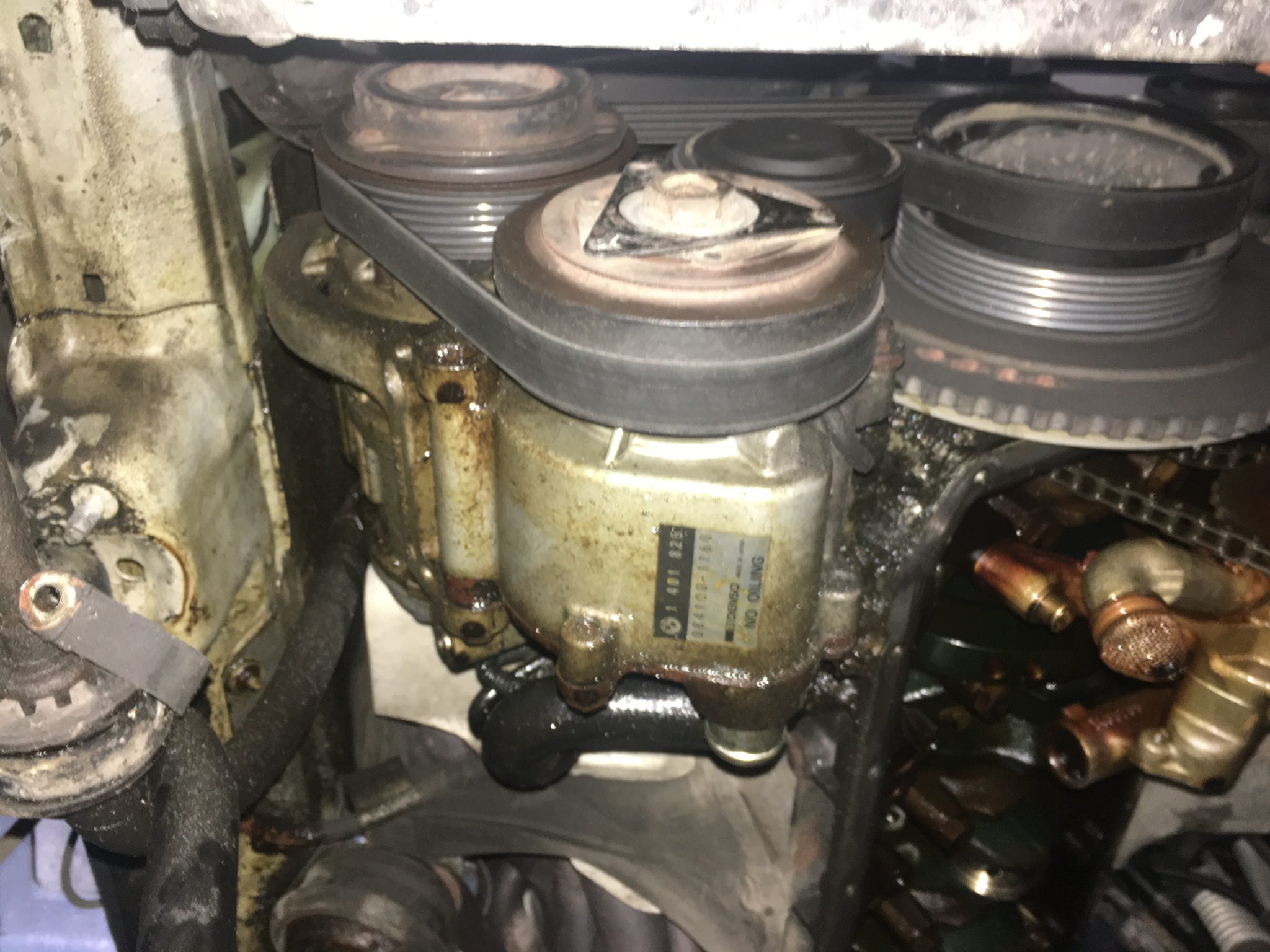

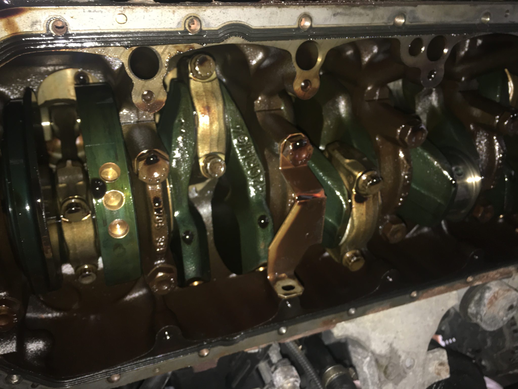

Le 11/07/2020 à 14:08, VINCE64 a dit :

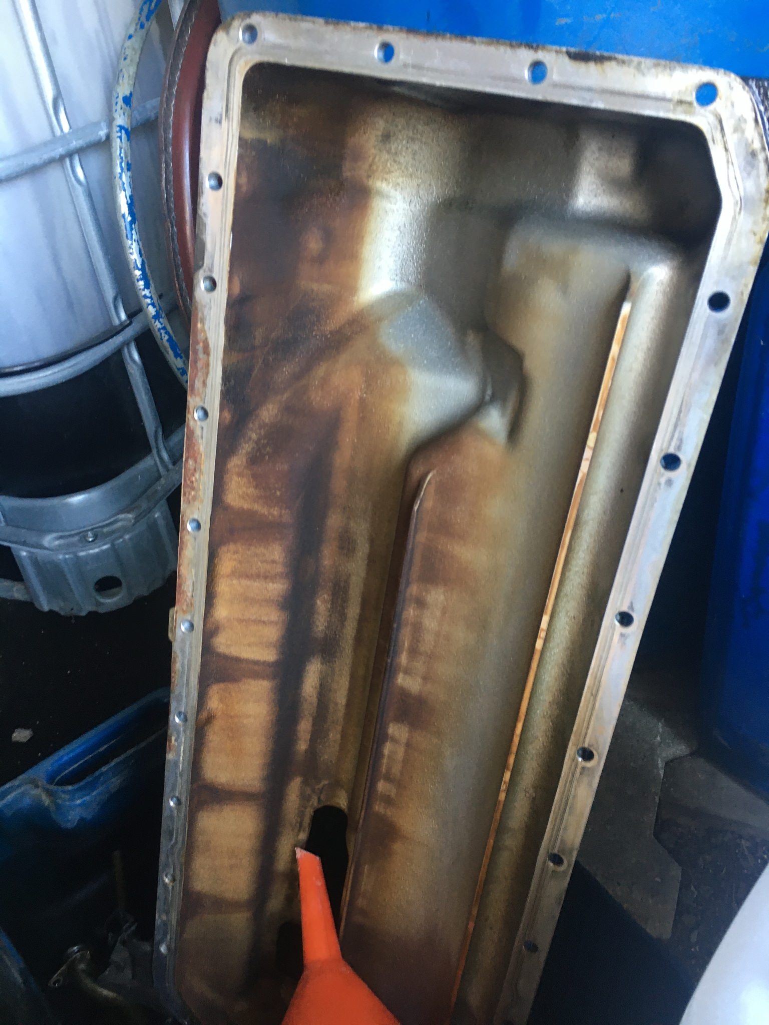

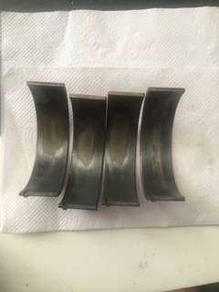

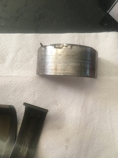

Salut à tous voilà les photos du coussinet incriminer... pour info la bielle est aussi en parfait état ?
pour info je met à jouer au loto dès ce soir
à la liste des pièces en command j’ai rajouter les Silentbloc de barre Stab et les arrivées des triangles mais en excentrer
et d’autres photo prise du bout du bras avec la peur au ventre de faire tomber le téléphone dans la fosse ?
Ouah t’as eu de la chance grave. Le coussinet a tourné en plus
et ben ... chaud ?
le vilebrequin a rien ?
ouf!!!!! quand je suis descendu chez jean-phi pour les coussinets j'avais la peur au ventre,
et je n'avais aucun symptômes! mais a lire le forum plus question de rouler!!
je me suis fait doubler sur l'autoroute par pas mal de gens qui devaient penser que pour une M3 je me trainais sur l'autoroute
content que tu t'en sorte à moindre mal j'espère que tu as mis un cierge!! Lourdes n'est pas loin pour toi!:wink:

Le 21/07/2020 à 10:27, nasty a dit :
et ben ... chaud ?
Le vilebrequin est intact !

 le coussinet incriminer est l’inférieur qui en photos plus haut les 6 supérieurs sont aussi bien usée ! J’ai garder les plus marquer pour vous montrer et comme les photos valent mieux qu’un long discour
