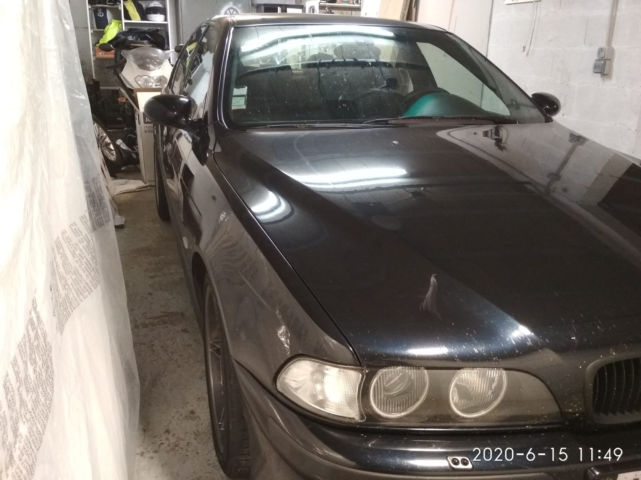

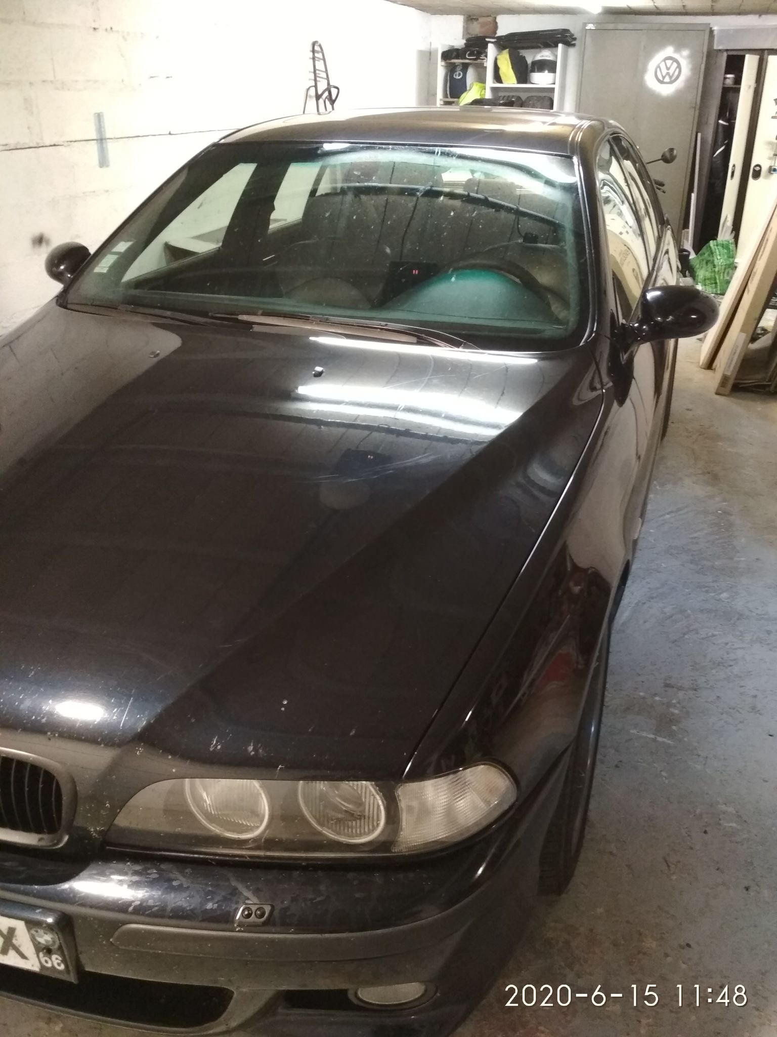

On veut des photos quand même ... radin ‼️
comment_1030069
J'ai fais 1000km en deux jours et je l'ai mise directement au garage. Elle ne bouge plus tant que j'ai pas fais la vidange et joint cache culbu.
Après si tu veux vraiment des photos dégueu...?
comment_1030073
Et dire que je râlais parce qu'a cause du vent, il y avait un peu de poussière sur la carrosserie quand tu es venu la chercher... :lol:
Punaise ce génocide de moustique ?
Sinon elle n'est finalement pas trop basse pour rentrer dans le garage :nickel:

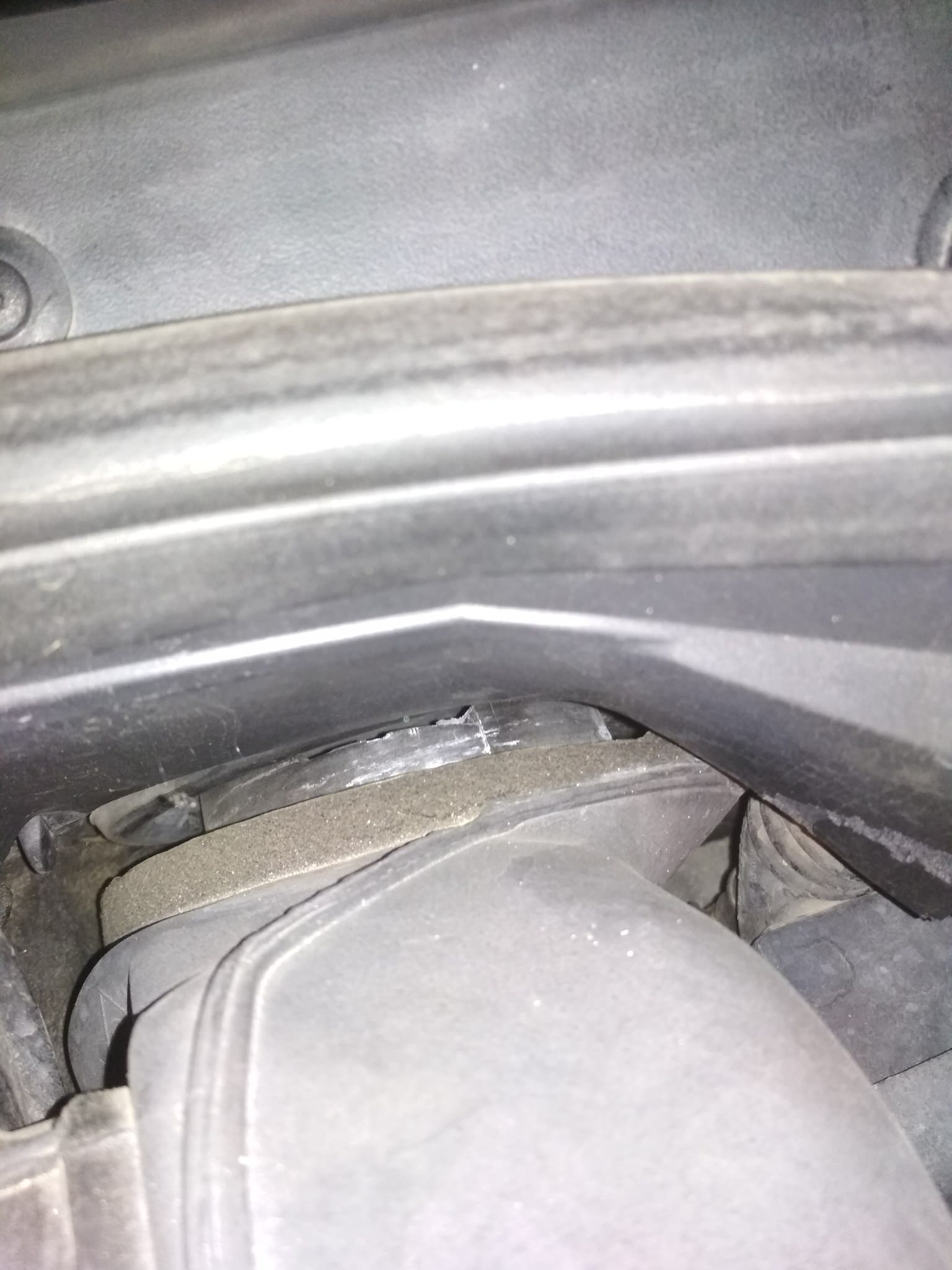

Salut,
aujourd'hui j'ai un peu commencer sur la voiture, commencer à résoudre des petits trucs car je n'ai pas encore les pièces pour le gros entretient.
Donc en ville, à faible allure, même si je met le chauffage sur 16° il sortait des bouches d'aération de l'air hyper chaud (climatisation éteinte) ce qui n'est pas normal, même si il fait chaud dehors, là l'air qui sortait faisait comme si j'avais le chauffage à fond.
Au début j'ai pensé a l'électrovanne de chauffage H.S, un classique sur E39.
Mais en fait, en roulant, l'air devenait plus frais, ce qui m'a mis la puce à l'oreille et mon hypothèse c'est avéré juste.
Les deux manchons qui rejoignent les boites à air à l'habitacle étaient mal remonté, donc forcément, ça aspirait directement l"air dans le compartiment moteur...
Et en plus elles sont complètement pété, un classique aussi, car les gens ne tourne pas assez le manchon, et force et la fixation du dessus casse. Les manchons sont tenues par trois fixations.
J'ai tout bien remonté et ça devrait aller mieux, je n'ai pas encore testé.

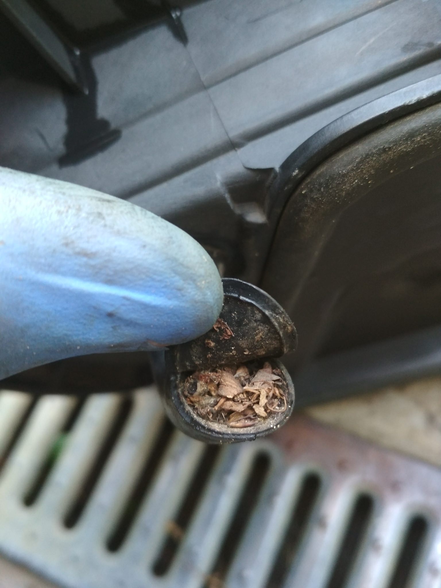

Ensuite, vu qu'il faut démonter un peu dans ce coin là, je décide d'enlever les supports de filtre à air d'habitacle...
La boite contenant l'ECU n'était même pas fermée, heureusement, pas d'humidité ou de saleté particulière dedans, et coté conducteur j'ai eu la surprise de voir la forêt amazonienne dedans. Faut faire super gaffe à ça, les saletés peuvent boucher les trou d'évacuation d'eau et ensuite ça pourri tout. Certains ont même eu leur mastervac noyé et donc plus de frein.
