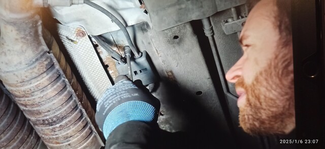

Pas de connaisseur pour mon soucis de sonde ?
Si elle a tourné au E85, roules full SP98 pendant quelques pleins... effaces, histoire de voir si le défaut revient.

Et sur l'image de ISTA, quand je traduit l'allemand, c'est marqué que le défaut est actuellement présent. (C'est les lignes en bas)
il y a 4 minutes, looni a dit :
J'ai fais 1000km pour rentrer au 98.
De mémoire, les câbles sont assez longs. Je permuterai les sondes droite et gauche sur le cata (elles sont facilement accessibles)  et je verrai si le défaut change de coté.
Si c'est le cas, c'est la sonde. ça ne coûte rien à part du temps ;)

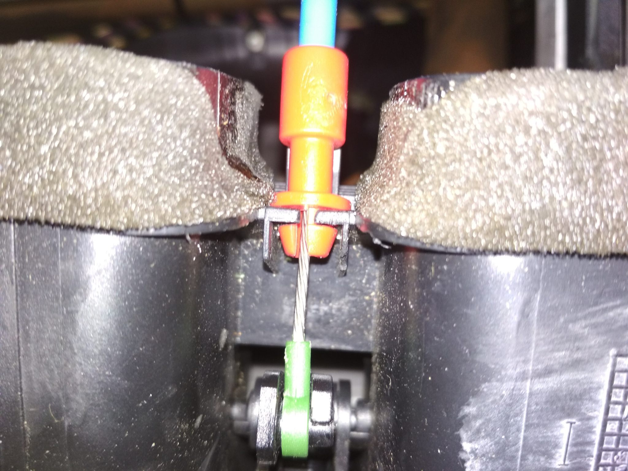

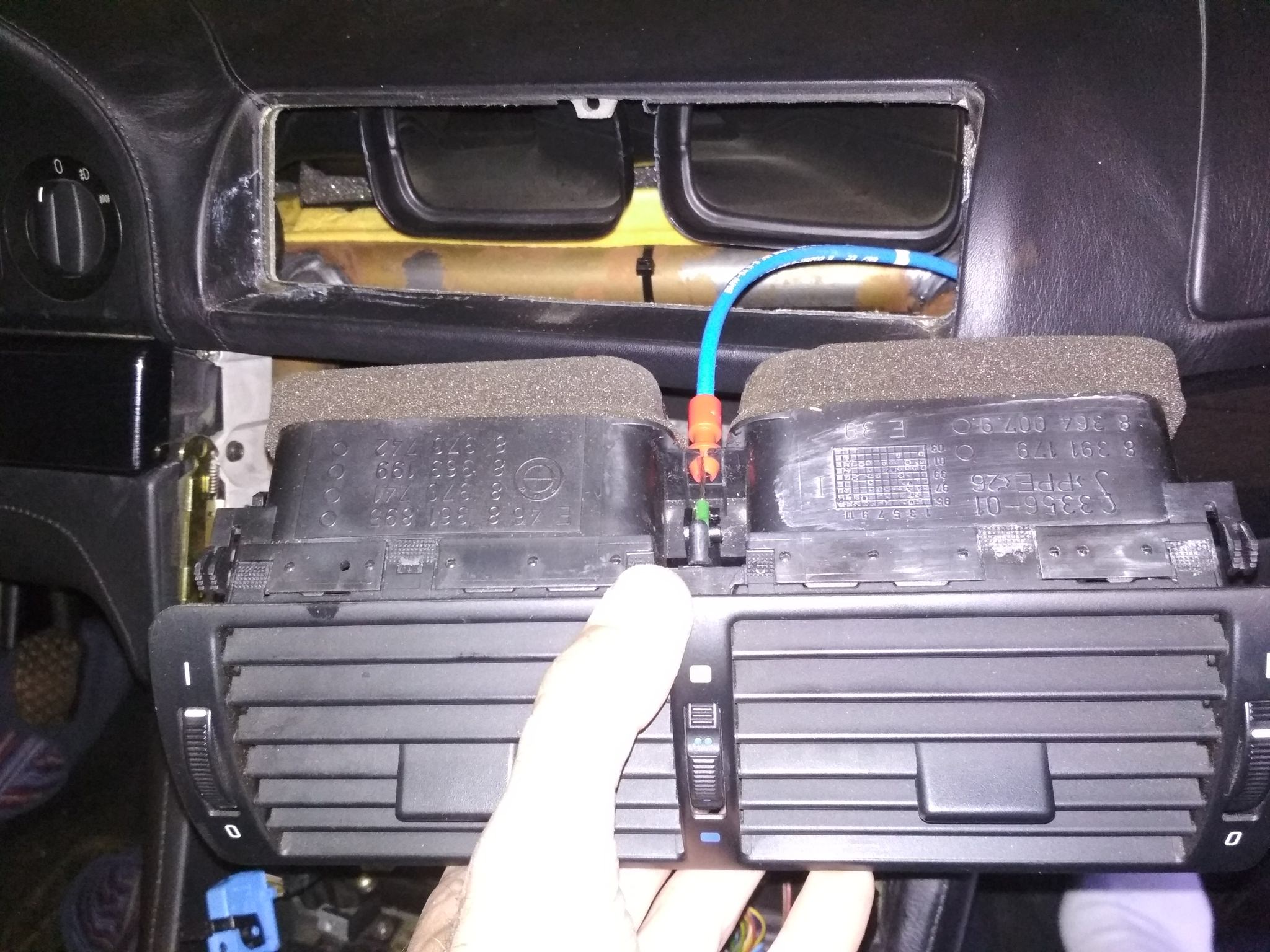

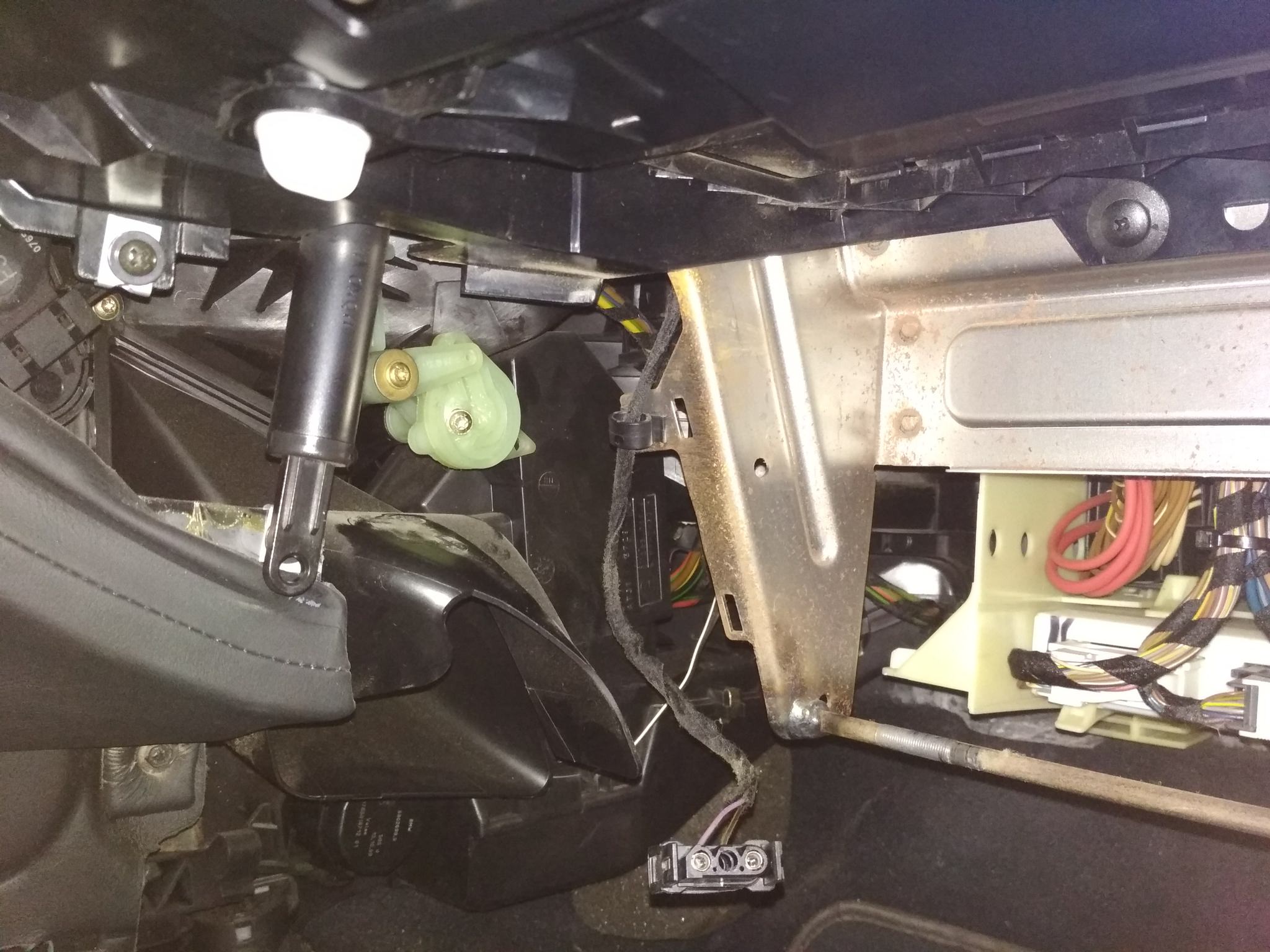

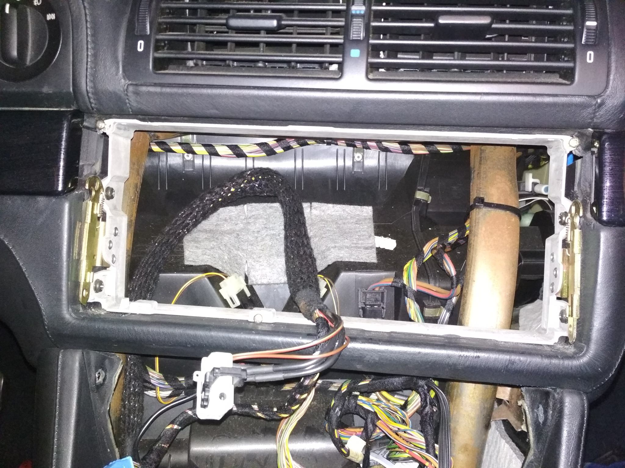

Petite réparation encore aujourd’hui.
la molette chaud/froid était coincée sur froid, donc c’est soit juste derrière la molette que c’est coincé soit à l’autre bout du câble.
finalement c’est le bout rouge qui n’était plus dans son logement, bizarre que ça ai sauté, parce que ça tient bien.
attention, pour enlever la grille d’aération si vous ne voulez pas trop forcer et la casser, il faut pousser par derrière, et donc pour cela il faut enlever l’autoradio, et quit a enlever l’autoradio, autant enlever toute la planche de bord enfin de nettoyer la sonde de température intérieur.
Après plusieurs années ça prend la poussière et le ventilateur et la grille se bouche.
un petit coup de soufflette et c’est reparti.

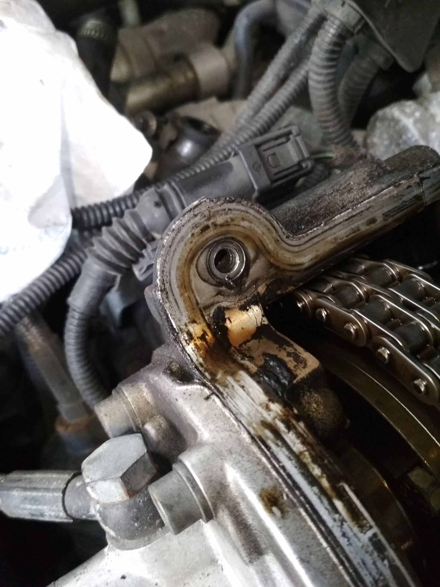

doit être plein d’huile là dessous non ? ?

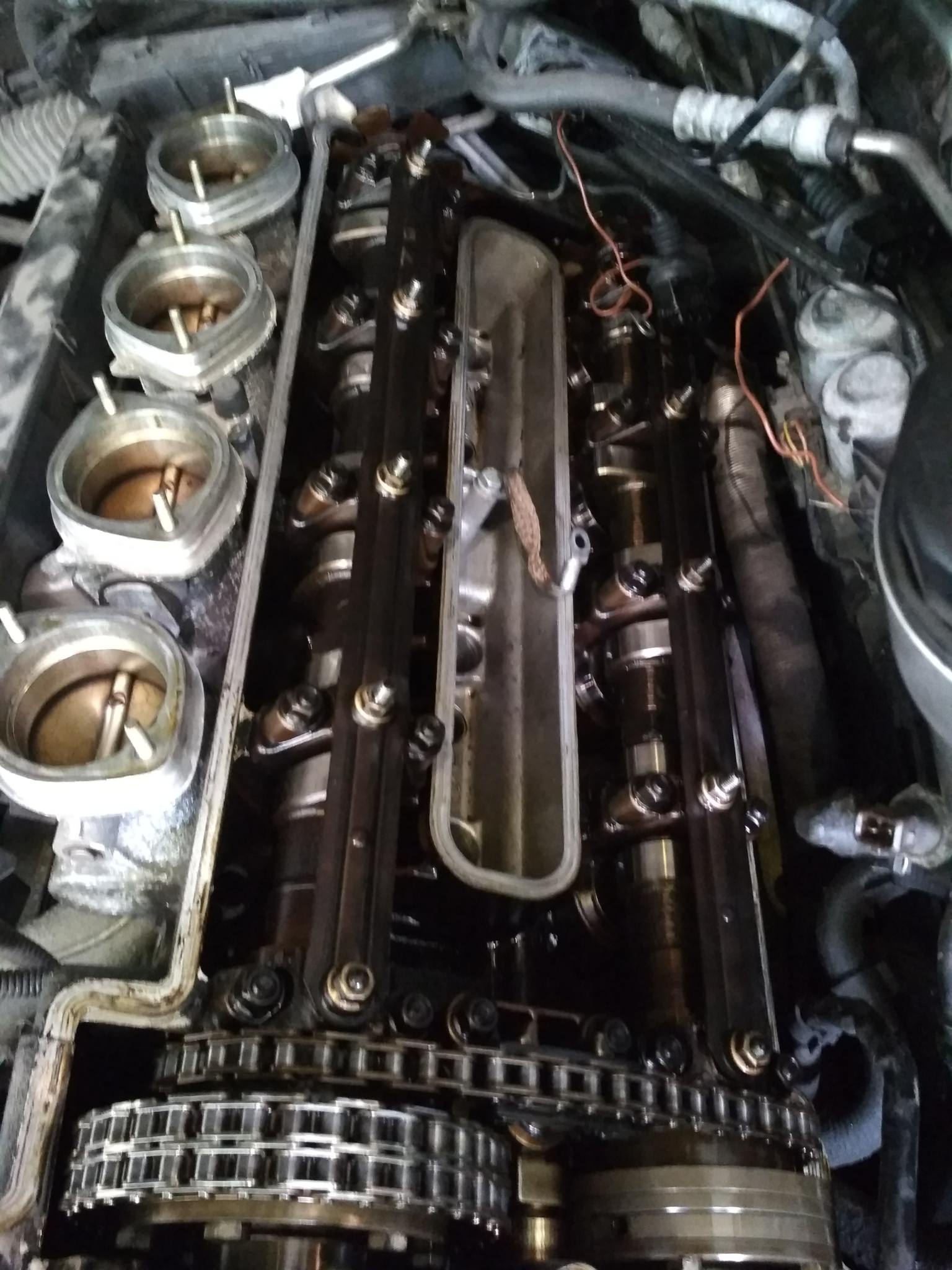

Le 15/06/2020 à 16:42, skitophe a dit :

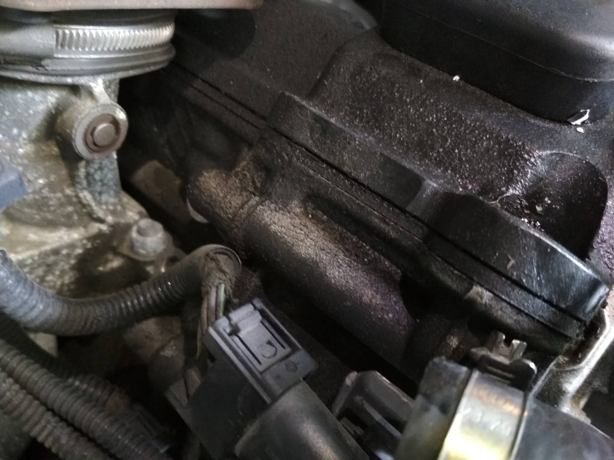

J'avais changé un régulateur de pression d'essence sur une E36. c'est que du montage et du démontage. mais vla l'accessibilité. j'aimerai ton retour sur le degré de chianterie que c'est à faire. (quantité de vis, accessibilité des vis, risque d'en perdre...j'ai retrouvé le clip ressort des filtres d'habitacle (qui sont entre le plastique et la tourelle d'amortisseur) dans mes passages de roues 6 mois après l'avoir perdu lol.
Alors,
c'est ultra simple mais alors le niveau de chianterie est assez élevé.
Il y a tellement de vis que t'es plié en deux lonnnnnnngtemps.
Vis très accessible aucun soucis.
J'ai pas encore fini, mais je fais mon maniaque, tout est nettoyé a fond avant remontage.

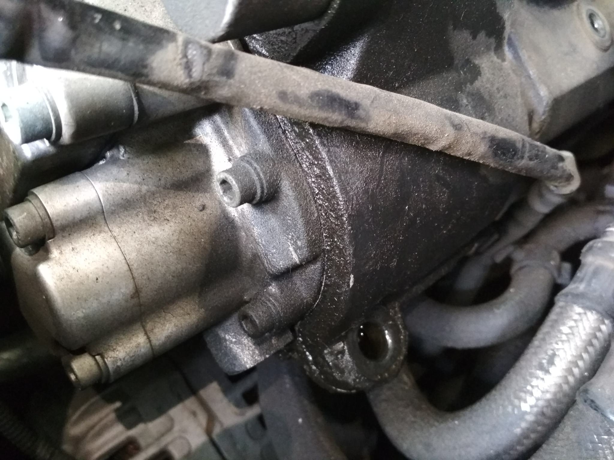

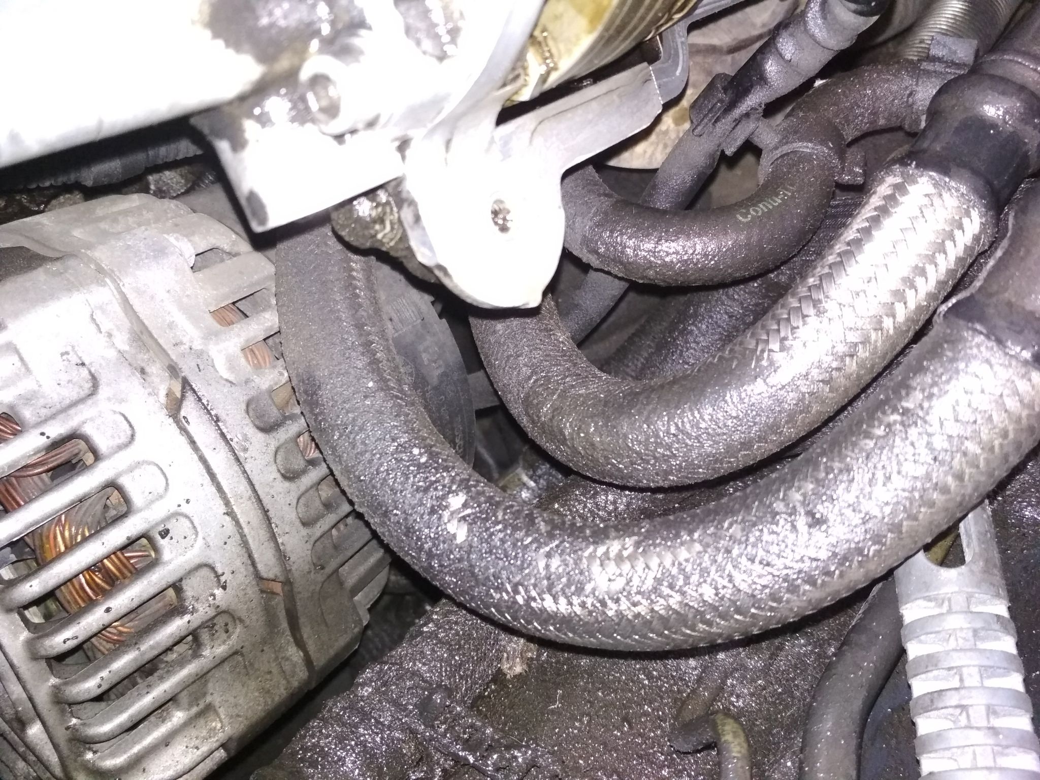

Oui pas mal.
Il y en a pas mal dans le V... donc la pour nettoyer c'est mission impossible ou alors faut tout tomber... Je vais laisser a ces endroits, c'est pas visible une fois remonté et pis comme on dit, la ouche de gras protège, ça fait pas de mal.
il y a 6 minutes, looni a dit :
Alors,
Et tu fais bien ! :nickel:

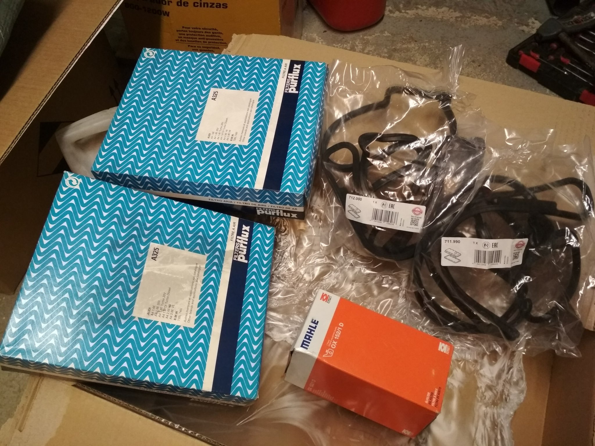

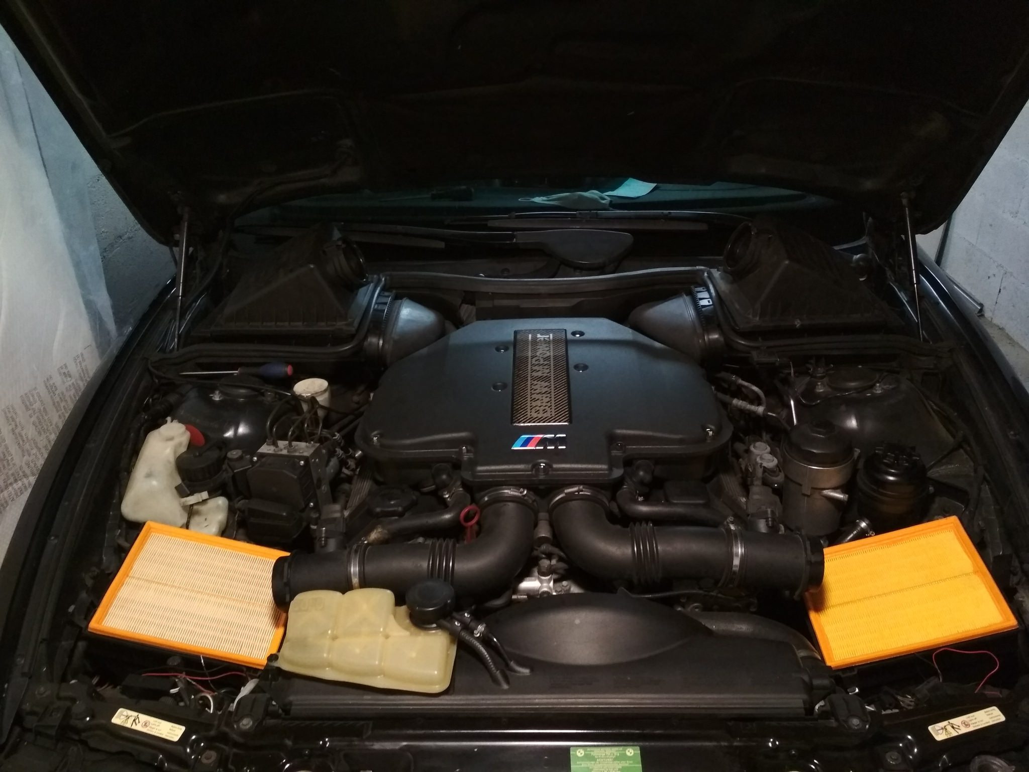

J'ai également reçu les filtres à air et filtre a huile.
Mais j'attend toujours l'huile...
D'ailleurs super promo sur filtre à air M5 sur mister auto en Purflux, destockage à 5 euros le filtre si vous voulez.
Oui,faut les changer car ils vont être cuits a coup sur!
Ah oui, il te faut les joints de vis sinon ça va suinter.. n’oublies pas la pâte a joint dans les angles !
Oui la pâte c'est bon, j'ai juste totalement zappé les joint de vis...
C'est commandé.
Quelqu'un a le couple de serrage des vis de couvre culasse ?
Et même pour le plenum ?

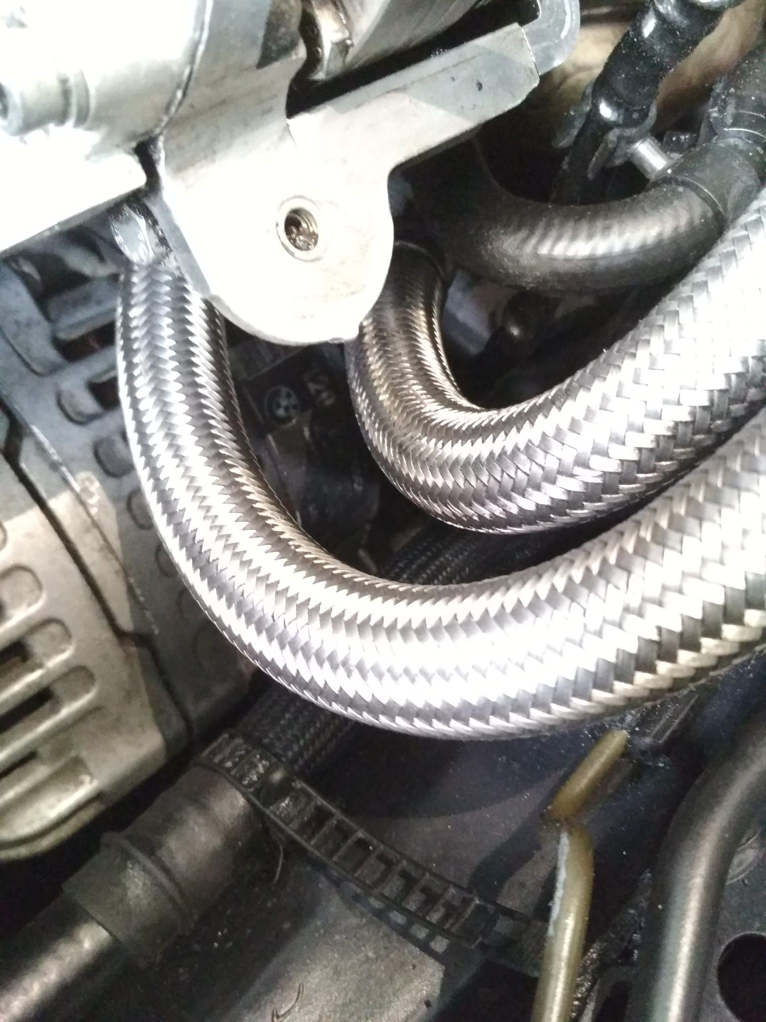

Ah bah ça a meilleure mine... ???
