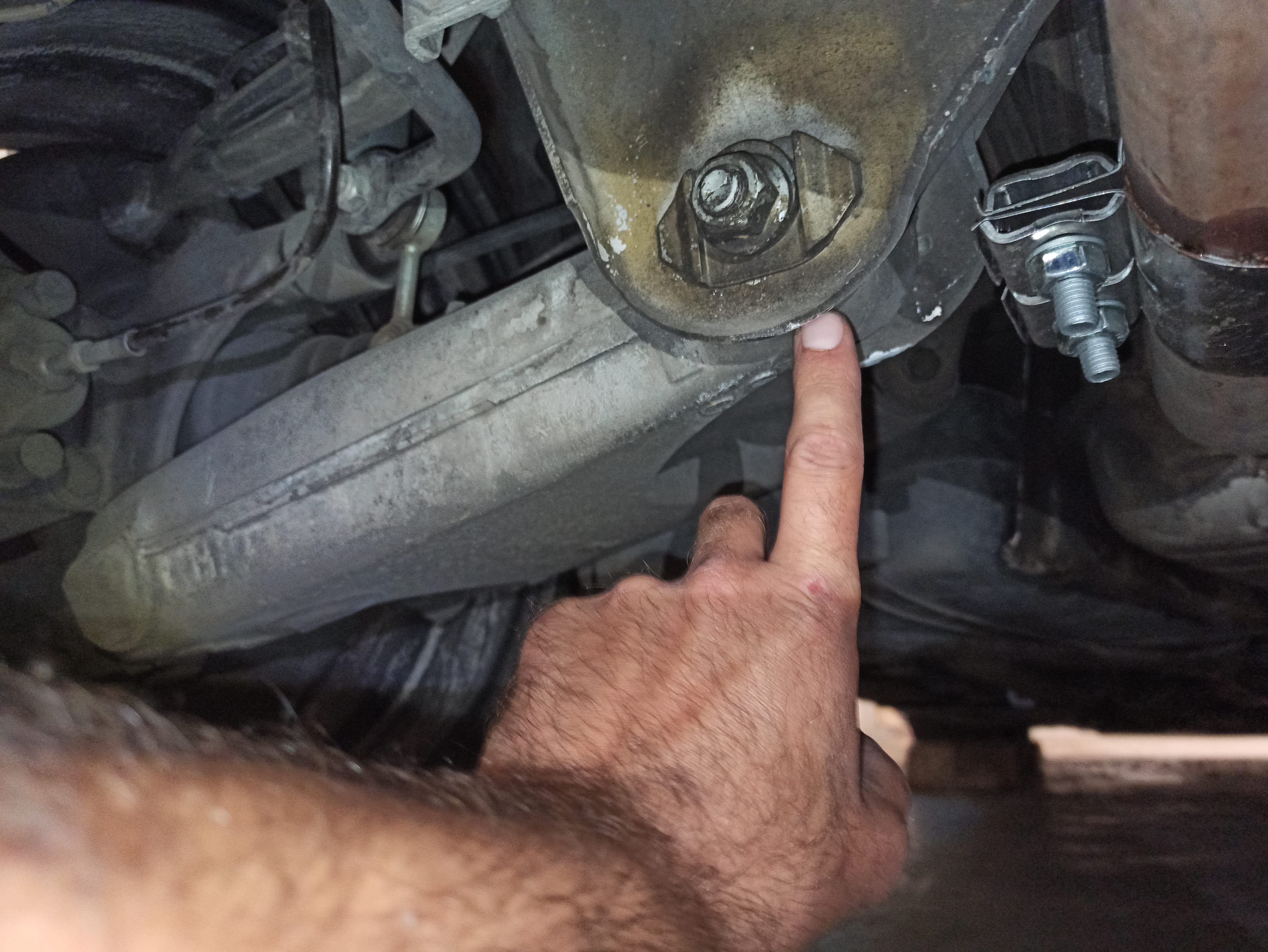

Comment on lève l'arrière d'un coup pour mettre les chandelles ?
A l'avant il y a bien le point de levage mais a l'arrière ??
Pas trop envie de me prendre sur le pont.
Je me suis pris iciIMG_20220720_154627.thumb.jpg.485a0c045f7464f2bc67cfae07f43ae7.jpg

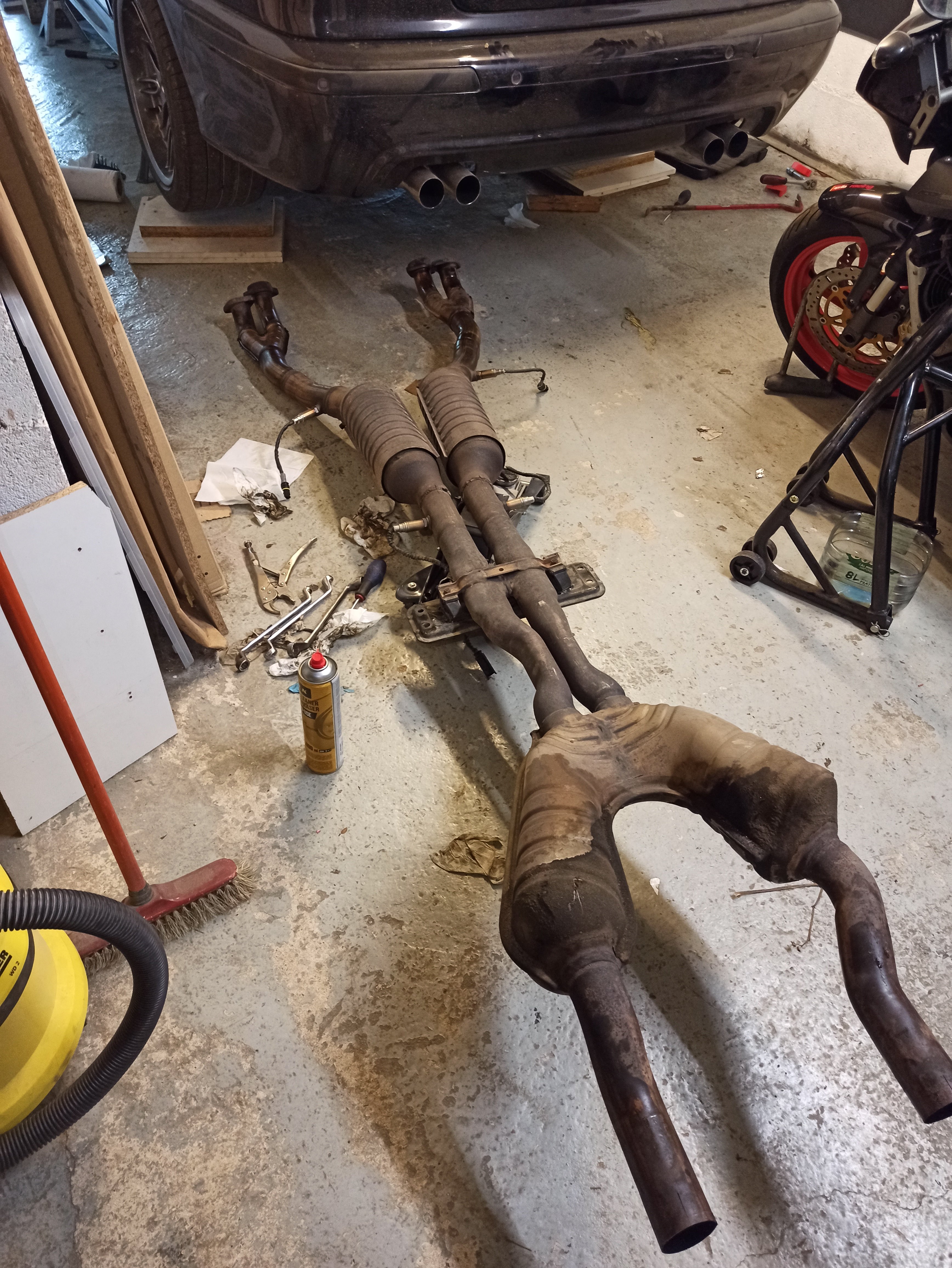

Tout se passe nickel pour le démontage.

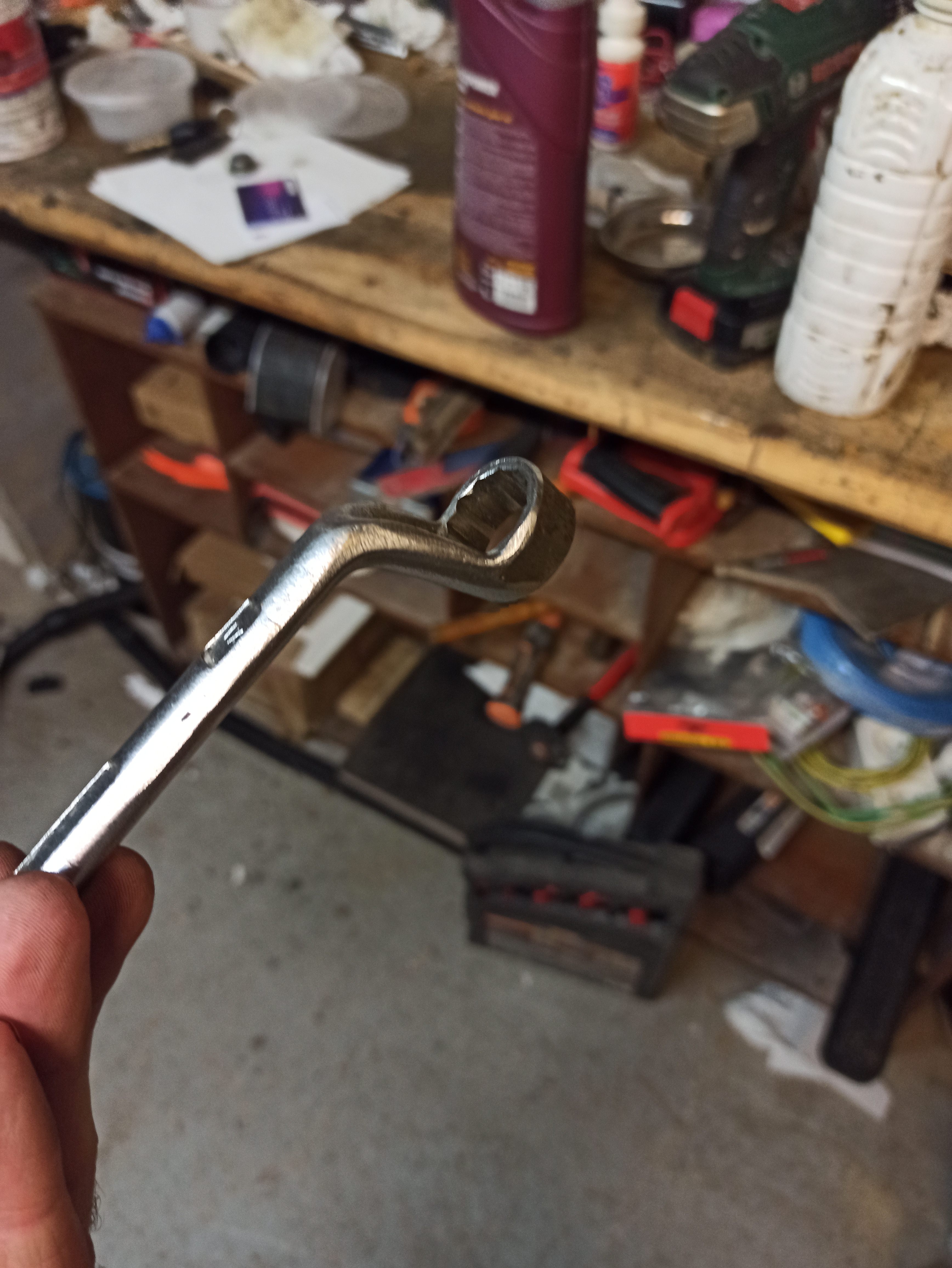

Sauf qu'il me manque cette clef en 18 pour enlever une des fixation de pont arrière...
J'ai du 17 et du 19 évidemment...
la base ...
bmw ... 8/10/11/12/13/15/16/17/18/19/21/22/24/27/32/36/42...
avec quelque surprise ... 7 ... et alen de 7 ...
Bon je le suis démerdé.
Douille de 18 tenu par Pince étau et zou.
Bon, maintenant faut voir si ça passe sans enlever la ligne 😅
Spoil, ça passe pas avec la ligne...
Ça aurait été trop beau

Estime toi heureux que la ligne ne soit plus en 1 seule pièce…. Parce que crois moi la déposer avec les silencieux d’origines en place, c’est sport sur un pont quand tu est seul, au sol dans un garage je n’imagine même pas 😆
Carrément, c'est ce que j'ai pensé.
Bien pratique de l'avoir découpé 🤣
put***n
Bon en fait ça va, c'est venu tout seul.
C'est juste la merde d'être sous la caisse

Comme dit, heureusement que les silencieux sont coupés, sinon faut être deux pour pas plié un truc je pense.

Et dis toi que tout est venu easy, parce que je l’ai démonté 3 fois avant toi en l’espace de 2 mois…  que ce soit le ligne ou l’arbre de transmission, parce que moi j’en ai chié pour tout dévisser !

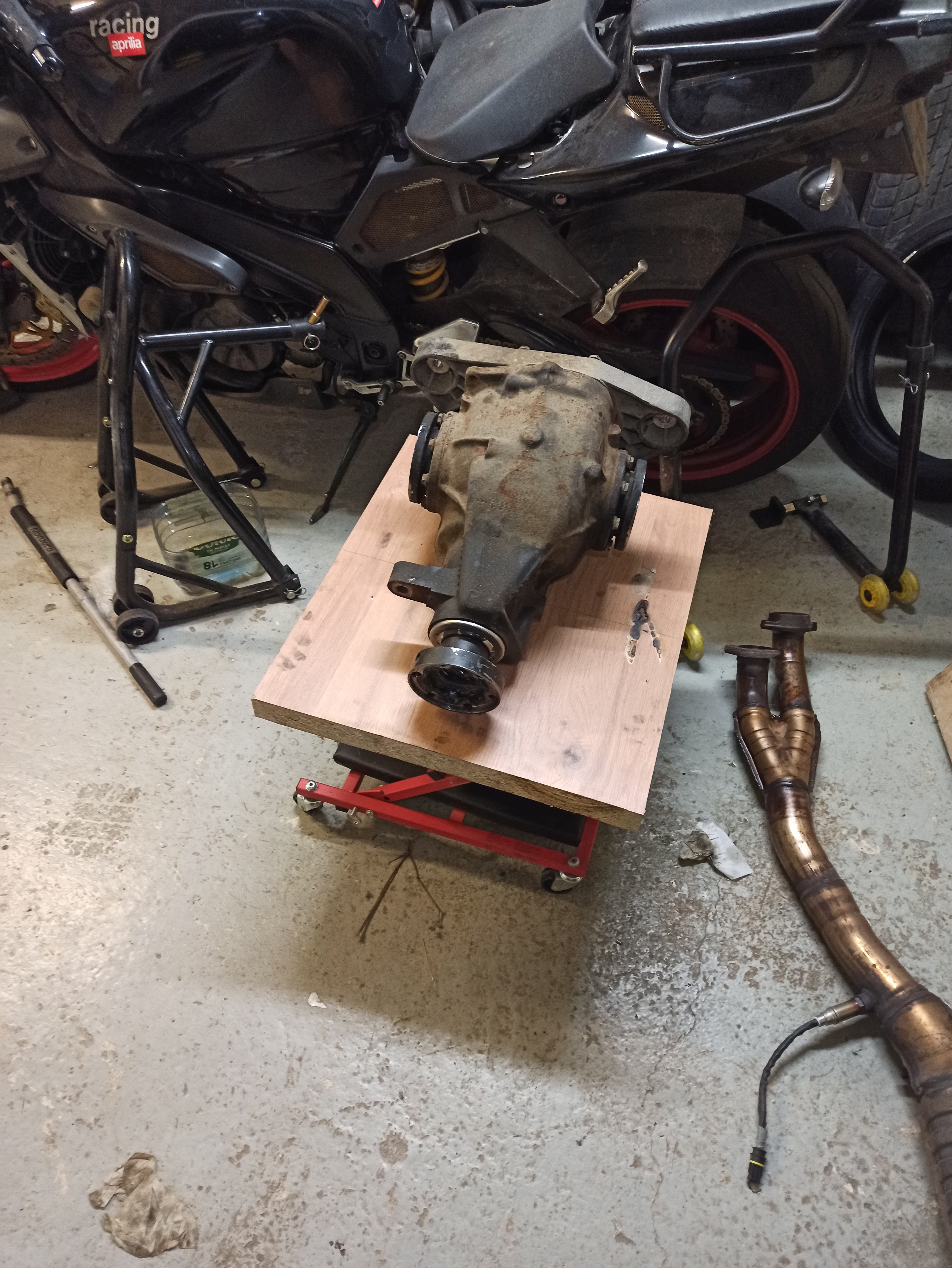

Pont déposé chez carbon M.
Très sympa.
Il l'a ouvert directement, vraiment rien de méchant, juste les disques qui sont usés et n'ont plus le revêtement.
Donc la ça frottait acier/acier.
Donc je pars sur réfection des disques, roulement, joints et c'est parti.
Je fais pas la total  avec le sablage/peinture.
C’est fou qu’ils soient déjà uses avec si peu de kilomètres…
Ou alors, celui qui a « refait » le pont précédemment c’est un peu foutu de la gueule du précédant propriétaire 🙄
