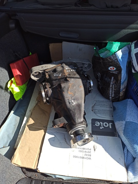

Il y a 3 heures, looni a dit :
Pont déposé chez carbon M.
Très sympa.
Il l'a ouvert directement, vraiment rien de méchant, juste les disques qui sont usés et n'ont plus le revêtement.
Donc la ça frottait acier/acier.
Donc je pars sur réfection des disques, roulement, joints et c'est parti.
Je fais pas la total  avec le sablage/peinture.
Super au moins il sera nickel !

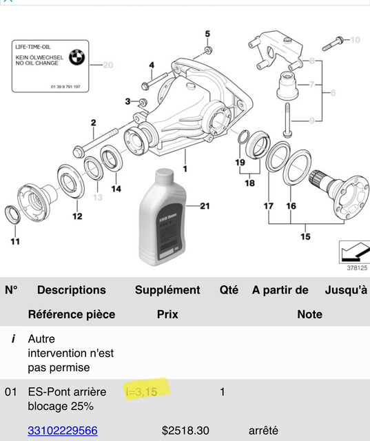

C'est quoi la demul d'un pont d'origine de M5 E39 ?
Personne ne sait ?

De mémoire je crois que c'est le même rapport qu'une E46...

Le 05/10/2022 à 10:59, looni a dit :
Hello! C'est 3.15 le rapport de pont d'origine ;)
Ah oui merci.
j'ai pas pensé à regarder sur realoem
