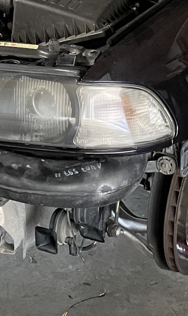

Je viens de réaliser que j’ai jamais appuyer sur le klaxon de ma E39 je savais même pas qui y avait deux tonalités…
Il y a 12 heures, KOOMICHRIS a dit :
On entend pas les deux sons clairement car ils sont en même temps, donc on entend un mix des deux.
Mais la, j'entends distinctement que j'ai perdu une couille vu que le grave est mort 🤣
Le 23/08/2023 à 07:46, NAIRO a dit :
En gros il est derrière l'antibrouillard côté conducteur, en démontant le passage de roue tu pourras le voir. Sinon faut tomber le pare chocs
Sur realoem la réf donne une pièce commune aux E39 ;)
Je suis aller sur realoem et je trouve des références différentes entre ma M5 phase 1 et ma 530 phase 2.
Mais je pense qu'il s'agite juste de la connectique qui change, car avec les klaxon phase 1  ils proposent des câbles de connexions.

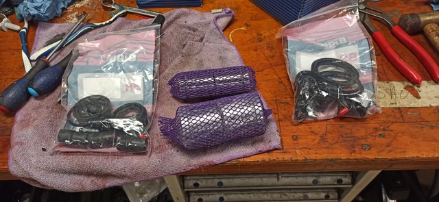

Kit de réparation reçu.

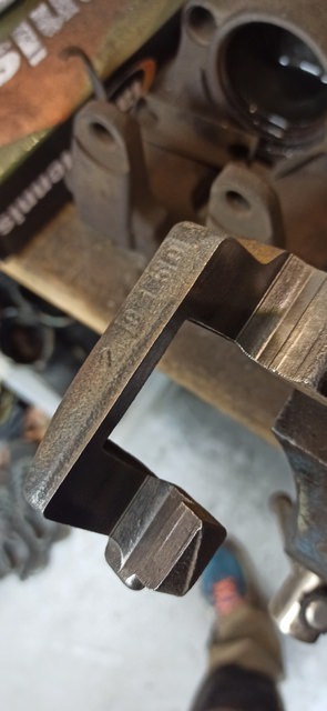

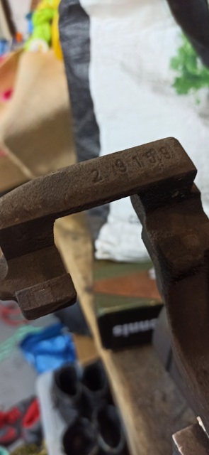

Vois avez le couple de serrage du support d'étrier arrière ?
J'ai trouvé un tableau sur darkgyver mais il n'y a pas l'arrière sur E39..

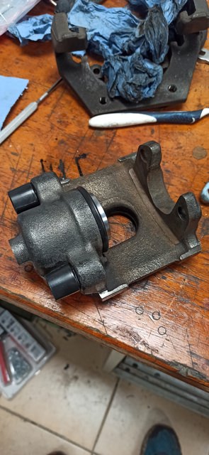

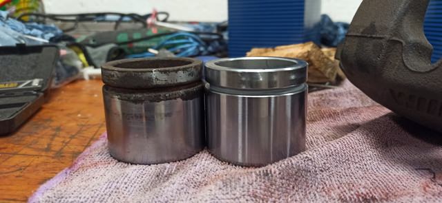

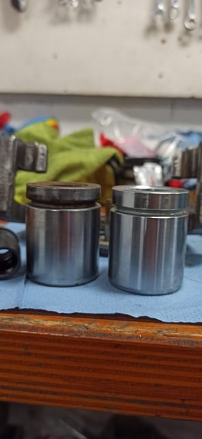

Changement des 4 kit étrier fait.
Les pistons arrières étaient en bon état,
juste les avants étaient marqué.
J'ai bien pris mon temps, bien brossé les étrier et patte de fixation d'étrier.
Surtout les zones de frottement avec les plaquettes.
Maintenant c'est nickel.
Je fais juste des tests de freinage car je veux pas serrer trop fort les vis de purge pour pas les péter, donc je serre, vais rouler et tapant des gros freinage fort pour que ça monte bien en pression voir si ça fuit.

Klaxon réparé.

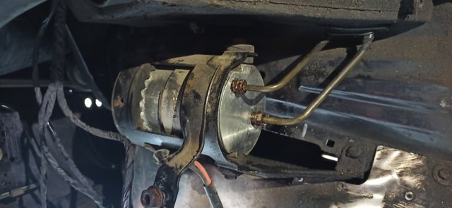

C'est quoi ça ?
Une assistance de freinage électrique ?
Ok merci.
Je vois pas trop comment ça peu fonctionner.
Il y a juste deux durites de liquide de refroidissement et le beau électrique.
