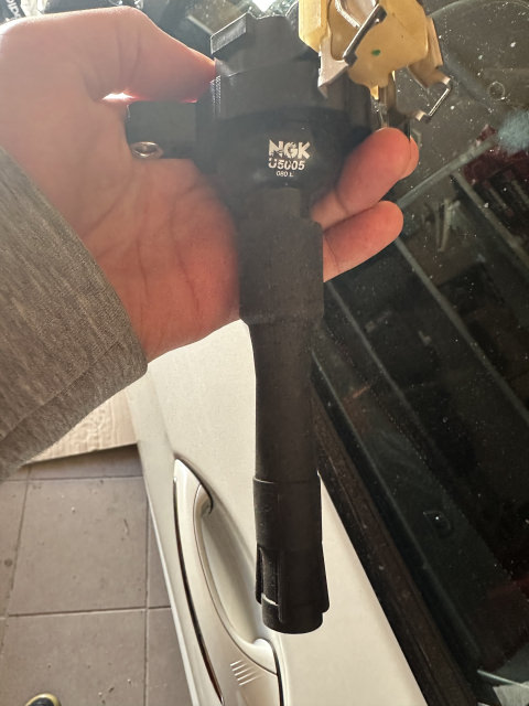

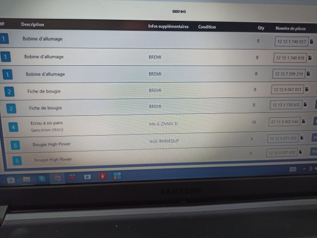

Et en bobine ? Ngk, Bosch ou bremi ?
Et le tendeur de chaine ? BMW oblige non ? D'ailleurs il y en a un ou deux ?

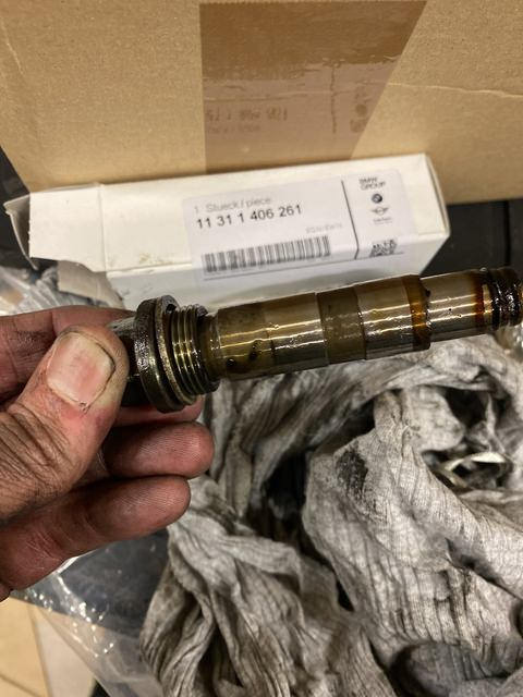

Comme ça je dirais bougies ngk, bobines bremi( ça me parle mais faut que je vérifie j’en ai dans le garage) tendeur j’ai mis bmw et pour moi y’en a qu’un.
d’ailleurs léger coup de stress au premier démarrage après remplacement.

bougies et bobines NGK c'est ce qu'il y a de mieux actuellement en restant dans de l'origine, il existe des bobines renforcées mais j'ai jamais essayé
Apparemment c'est du bremi d'origine les bobines

Donc on est d'accord, il n' y a que le tendeur n°20 ?
il n'y en a pas deux ?
https://bimmercat.com/bmw/fr/search/selectCar/E39/Lim/BMW+M5/ECE/11_2660
Oui tendeur numéro 20, à ma connaissance y’en n’a qu’un .
edit; j’avais pris une photo avec la réf bmw derrière:
