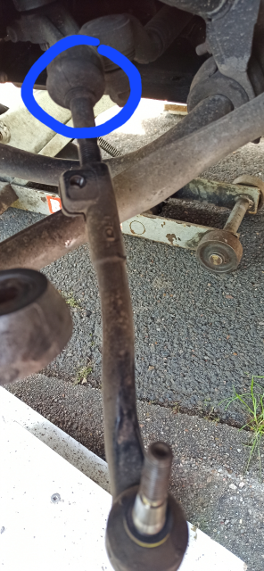

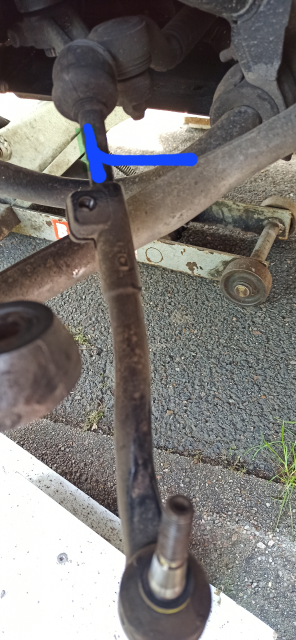

Tiens question pour ceux ont fait le para.
On peut que tourner les biellettes par tour ?
Il n'y a pas plus précis ?
Normalement il y a une tige qui est entre la biellette et la crémaillère, donc on peut ajuster au millimètre, mais la, a part faire un tour complet bah je vois pas.
Ou alors ça se joue dans le boîtier de direction ?
C'est plutôt  boîtier de direction qu'une crémaillère sur les série 5
Ta bielette tourne via la rotule entourée en bleu
Ah ça tourne aussi la dedans ?
Car avant ça tu vois que la biellette peut tourner , mais c'est tout par tour.
Il y a 3 heures, looni a dit :
Je vais essayer d'expliquer simplement.
Tu tournes où j'ai marquéimage.png,  et théoriquement tu laisse la rotule de direction dans la fusée(pivot). Je ne comprends pas pourquoi tu veux régler ça. Tu risque d empirer le dérèglement de ta géométrie.
Modifié par julien m
Téléchargement image
C'est par curiosité.
Mon pneu avant gauche est usé sur l'intérieur et pas qu'un peu en peu de temps.
Donc je regardai comment c'était fichu.
Ah ok, c'est la tige filetée elle même qui tourne.
Je regarderai sous le soufflet la prochaine fois ou alors il y a un plat sur la tige filetée pour pouvoir tourner.
Modifié par looni

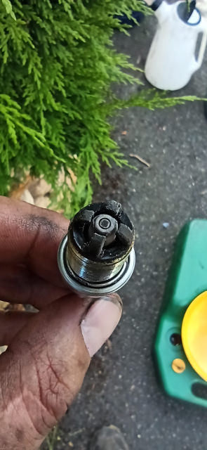

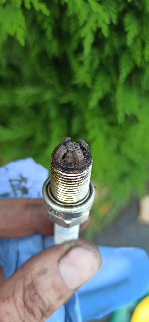

Vidange annuelle aujourd'hui plus les bougies.
J'ai également acheté les filtred a air, mais en fait ils sont nickel, donc je vais pas les changer finalement.
En tous cas depuis le nouveau tendeur de distribution le moteur est incroyablement silencieux, c'est fou.
Autant avant ça ne me choquait pas, ça faisait des petits cliquetis que t'entend partout sur tous moteur, mais là, impressionnant comme c'est une cathédrale.
Photo des bougies.
Les couleurs sont uniformes (la différence qu'on voit sur les photos c'est le portable qui fait ça, le temps était soit très ensoleillé soit couvert), ce se voit qu'elles ont des kilomètres mais c'est pas non plus catastrophique.
