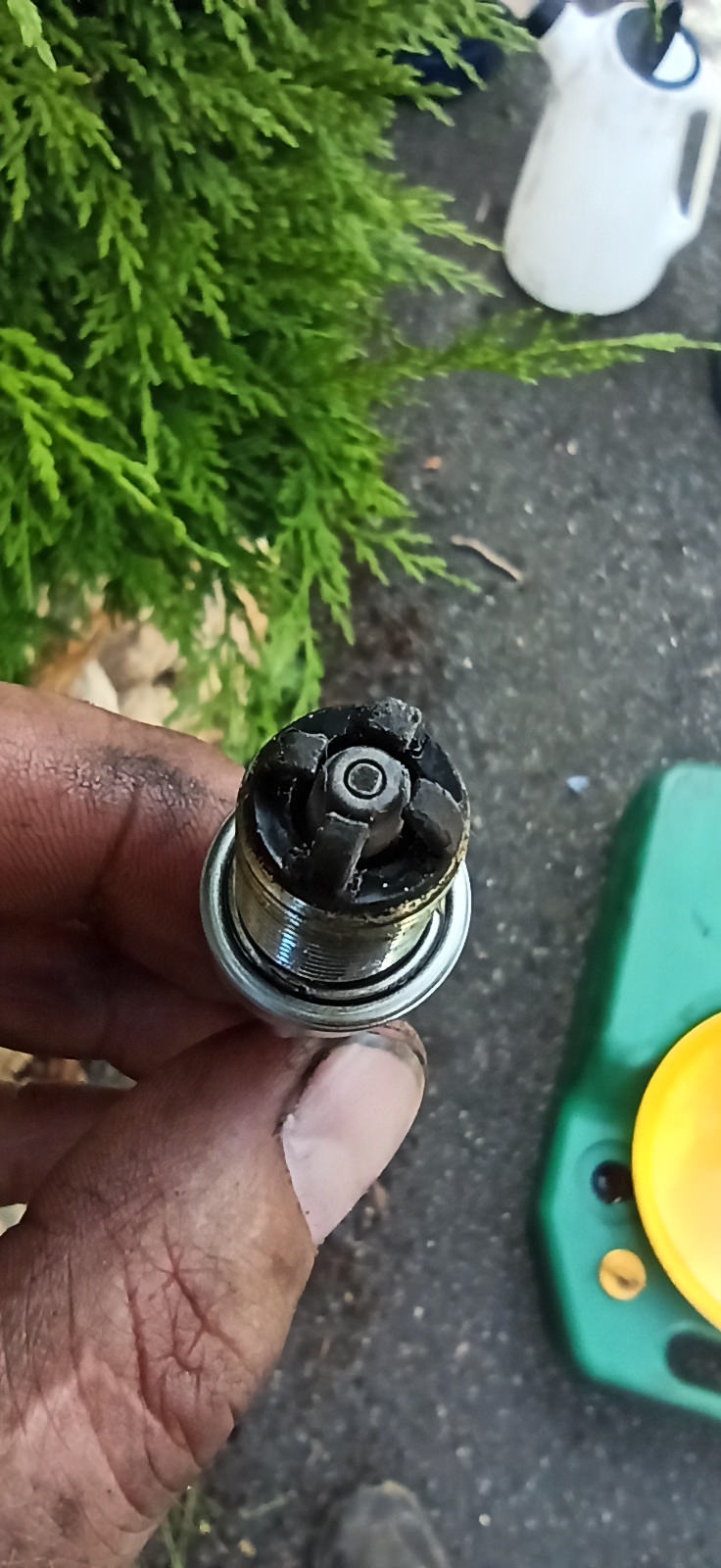

Photo des bougies.
Les couleurs sont uniformes (la différence qu'on voit sur les photos c'est le portable qui fait ça, le temps était soit très ensoleillé soit couvert), ce se voit qu'elles ont des kilomètres mais c'est pas non plus catastrophique.
Changée à 145000km 😉
Merci les gars !

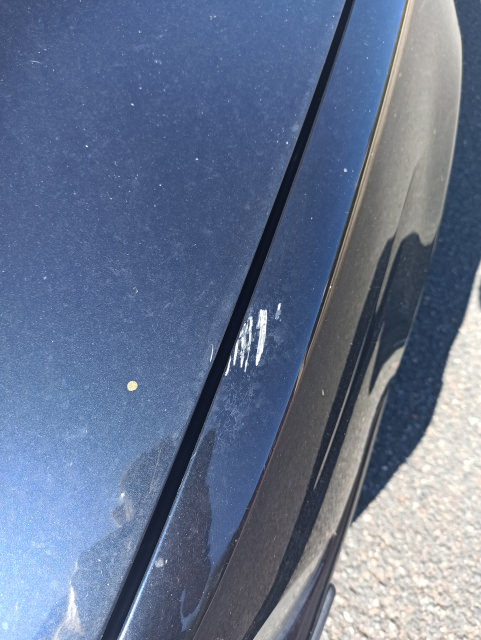

(C'est le capot,aile gauche)
Une barrière haute, je l'ai vu mais je voulais dégager derrière car pas beaucoup de place et paf...
Bref, au moins maintenant j'ai tout l'avant a refaire.

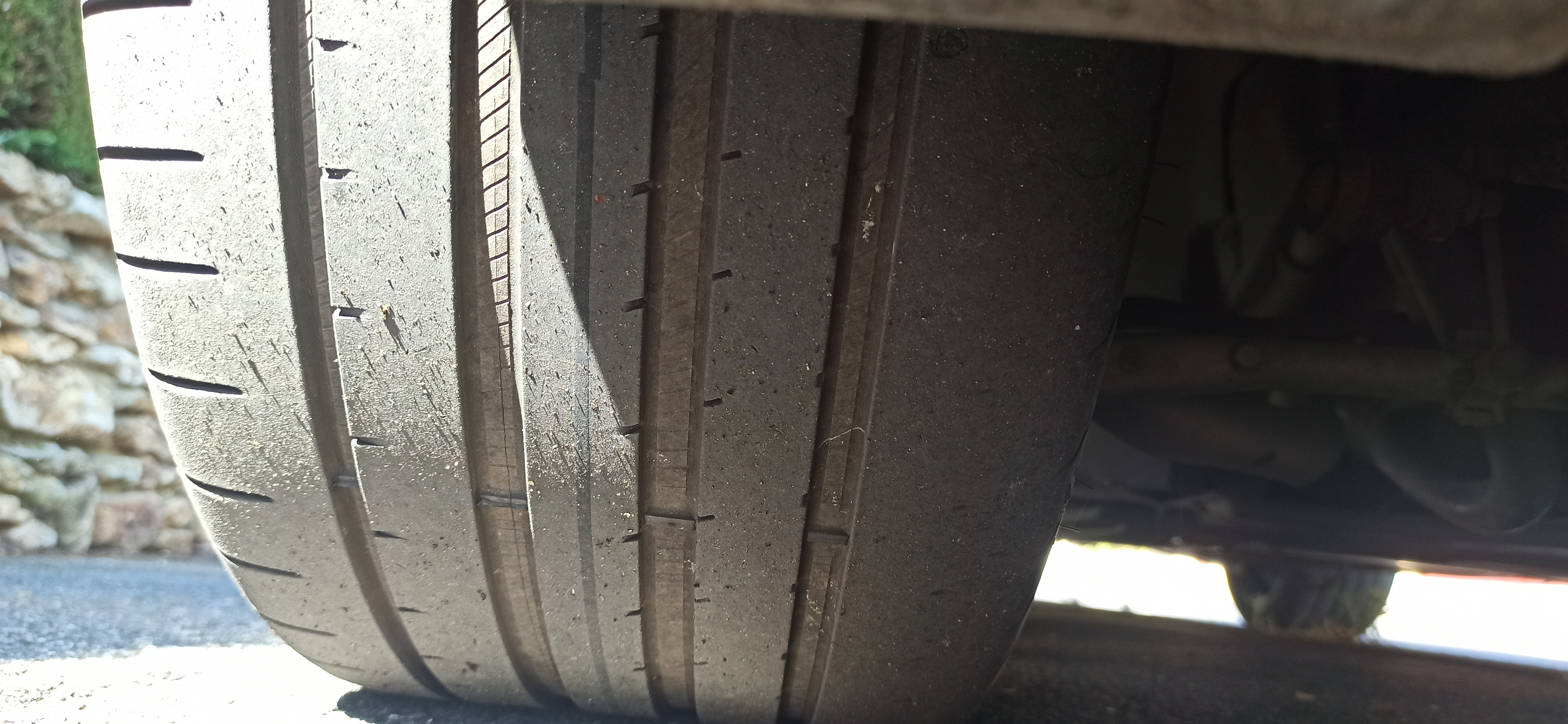

Le milieu est un peu flou déjà mais surtout, en seulement 18000km voilà l'état du pneu avant gauche
L'intérieur est complètement bouffé.
Quand j'avais acheté la voiture a dump c'était déjà le cas, l'intérieur des pneus était plus usé que l'extérieur mais c'était pas "choquant", que là, la différence est quand même pas mal et c'est uniquement pneu gauche. (Alors oui, vous voyez qu'il est à droite, j'ai interverti les pneus avant pour "équilibrer".
Donc j'aimerais fair un parallélisme mais pour ça je voudrai réduire le jeu dans la boîtier de direction avant sinon ils ne pourront pas le faire.
Modifié par looni
rectification.
Le pneu droit est aussi plus usé à l'intérieur, c'est moins prononcé qu'à gauche mais quand même.
Je pense donc qu'il s'agit du carrossage comme l'avait dit Dump à l'époque.
Mais sur E39 à l'avant ça ne se règle pas non ?
C'est juste à l'arrière je crois.
Il y a des véhicules dont les specs constructeur donnent un carrossage qui bouffe les pneus soit à l'intérieur soit à l'extérieur. En particulier les avant sur une propulsion. Peut-être est-ce donc normal sur ta M5.
La différence entre gauche et droite vient souvent des ronds points. Idéalement, il faudrait alterner et les prendre une fois dans un sens et une fois dans l'autre mais cela est dangereux et interdit. Ou alors effectuer moitié de tes kilomètres en France et moitié au Royaume Uni. Ou permuter tes roues si pneus asymétriques ou encore mieux tes pneus s'ils sont directionnels.

J'ai interverti pneu gauche/droit pour équilibrer.
Par contre, dès que je met des pneus neufs, j'irai faire une géométrie complète. Car la c'est pas possible, les pneus sont trop bouffés pour en faire une.
Sinon personne n'a une idée où se situe la vis de réglage du boîtier de direction ?
Comment l'atteindre ?
Même en dessous je vois rien...
Le montage des b14 et l’assiette plus basse n’aide pas sur l’usure intérieure, mais là ça fait beaucoup
Changes les pneus tous les 2500kms moi je fais ça et aucun problème 😛

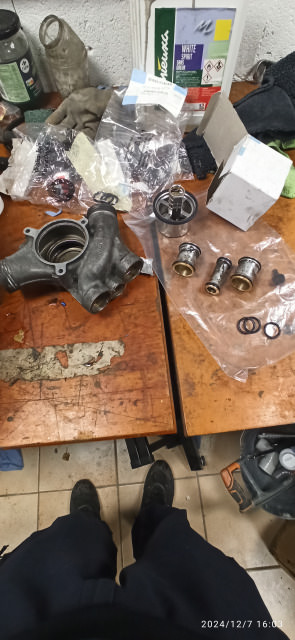

Voici la raison pour laquelle je demande la quantité de ldr.
Depuis que j'ai la voiture, l'aiguille n'est pas pile au milieu, mais vers la gauche.
Dump m'a fourni le thermostat quand j'ai acheté la voiture il y a 4 ans ...
Et j'ai même les joints pour le boîtier thermostat depuis au moins deux ans ...
Flemme intersidéral pour le faire... 😅

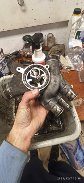

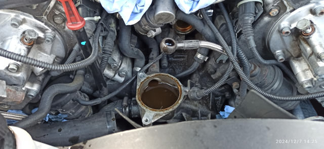

Mais la semaine dernière je regarde mon ldr et il est dégueulasse, il y  a  2 ans et 10.000km j'avais changé le ldr mais c'était juste dans le radiateur, j'avais pas fais le circuit complet. Et je sais pas depuis combien de temps était l'ancien.

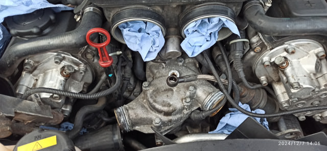

Donc bon, faut le changer, j'avais acheté le ldr en prévention. Et pis la, bah j'ai le thermostat qui traine faut bien que je me lance à la fin  !!!

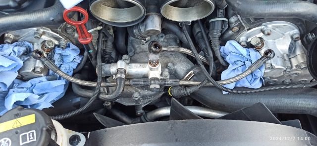

Ça se démonte très facilement. Franchement c'est a la portée de tout le monde.
Enlever conduite d'air, enlever conduite vanos, trois vis et hop ça sort.
Faut juste un peu forcer car le boîtier est collée avec les joints mais ça vient.

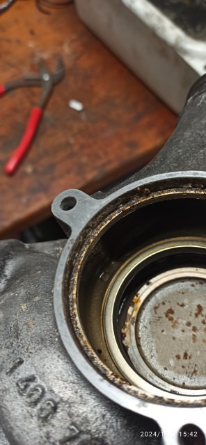

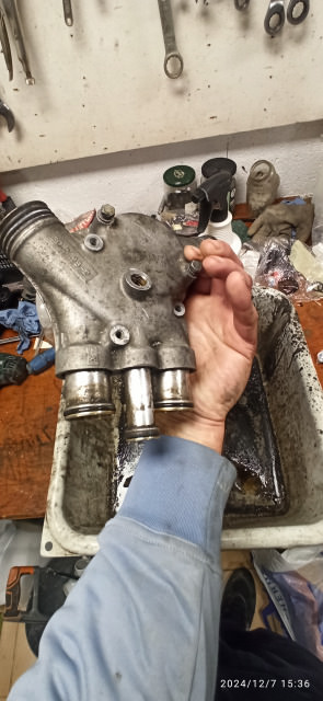

C'est tout dégueulasse, mais bon, au bout de 25 ans, normal.

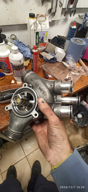

Le thermostat a résisté pour venir, coller par la crasse.
On refait tout ça au propre, joint neufs.

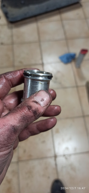

Et là, c'est là que t'es content d'avoir lu le forum et d'avoir acheté des joints en plus...
Pas évident a remettre car il faut enquille les trois joints des tubes en même temps sans les couper.
Je me suis aidé de lubrifiant silicone.
Je précise que j'ai fais un nettoyage complet du ldr en foutant le tuyau d'eau dedans , c'est tout propre maintenant.
J'ai remis 4.5 l de ldr de chez BMW concentré mais j'attends vos avis sur la quantité total.
