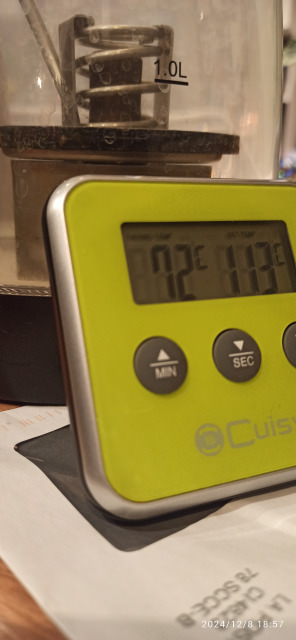

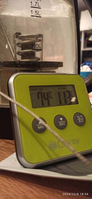

Donc verdict de mon ancien.
Début d'ouverture a 70°  donc  9° trop tôt.
Ouverture extrêmement légère jusqu'à 72°
Je vais le mettre de côté au cas où un jour je décide de faire de la piste e
