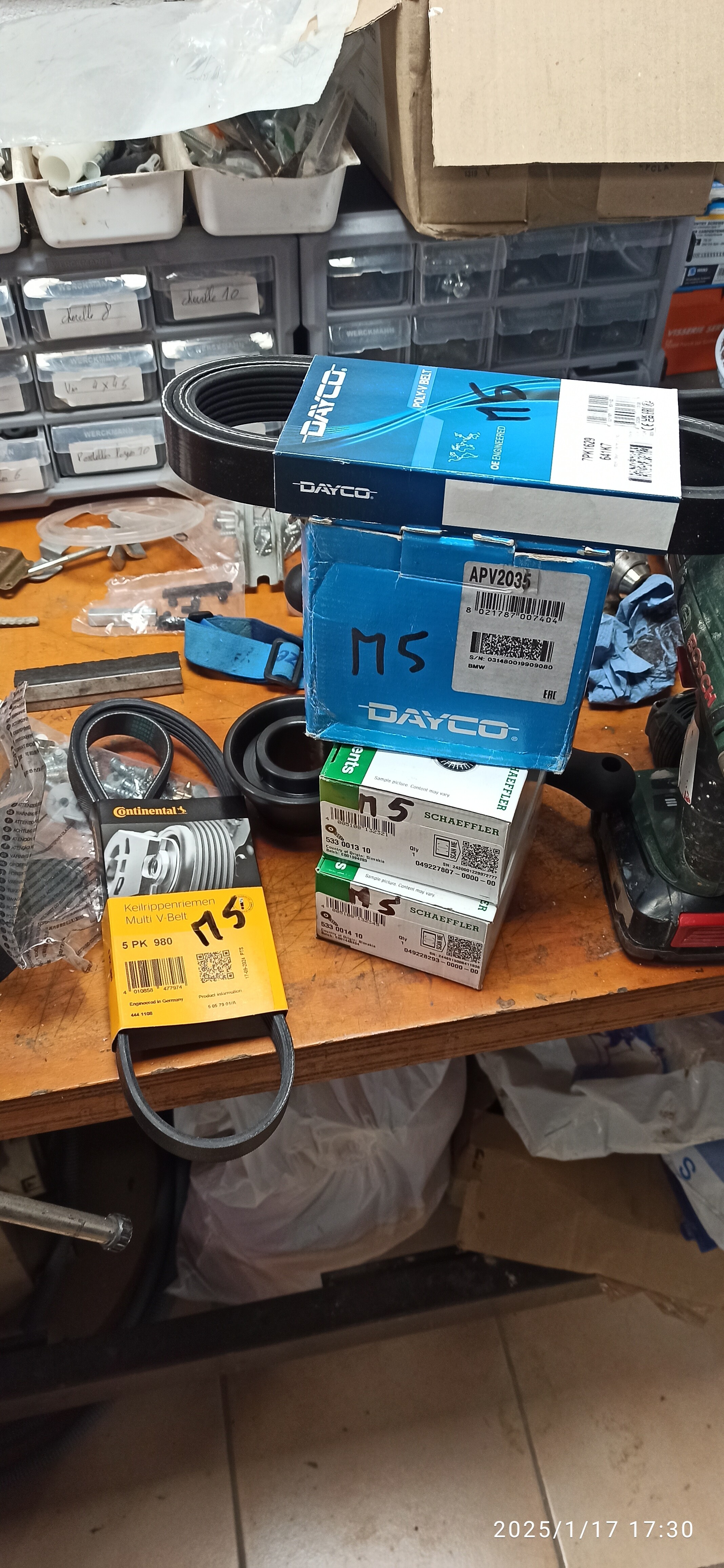

  • J'ai fais un upgrade de la voiture de malade.

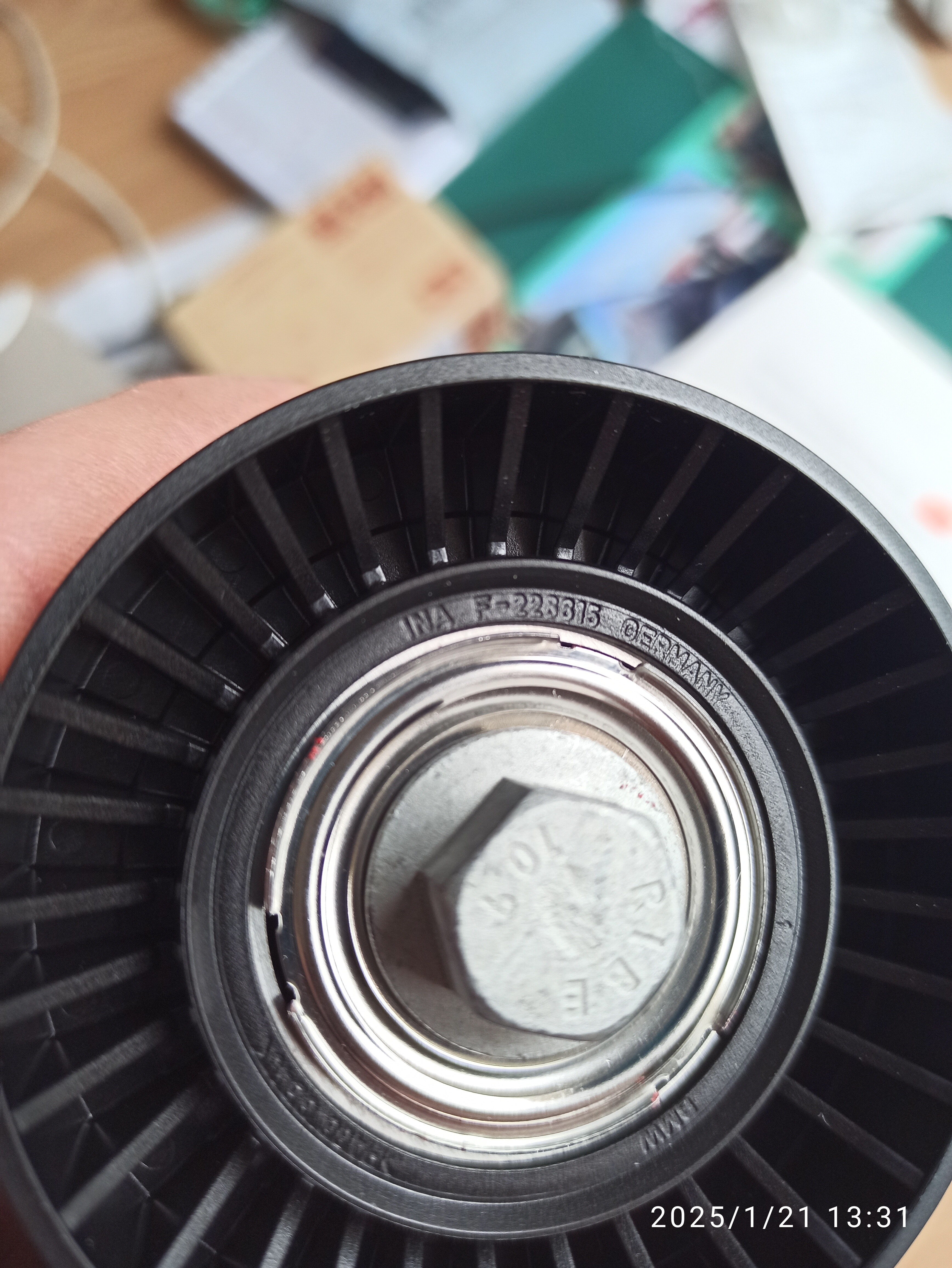

Reçu la piece manquante de chez bmw.
Donc pour ceux que ça intéresse, les roulements oem sont des INA.
J'ai bien fais de prendre du INA pour le reste (même dans la boîte dayco c'est du INA).

Le galet a été commandé et c'est arrivé chez BMW.
Après 5 mois c'est monté.
Super simple à faire, limite le plus chiant c'est à la fin pour remettre la courroie en place vu le chemin qu'elle prend.
Tous les galets faisaient du bruit mais n'avait pas de jeu. Les courroies étaient nickel.
Et put***n maintenant, avec ça et le changement du tendeur de la chaîne de distribution, c'est juste une horloge Suisse. Le bruit est vraiment différent, un bonheur.
On se rend pas compte a quel point des galet qui font du bruit, au final, bah ça gâche tout.
Mais maintenant j'entends beaucoup le tic tic des injecteurs 😅
Bon, là je ferai pas, on verra a 200.000km.
