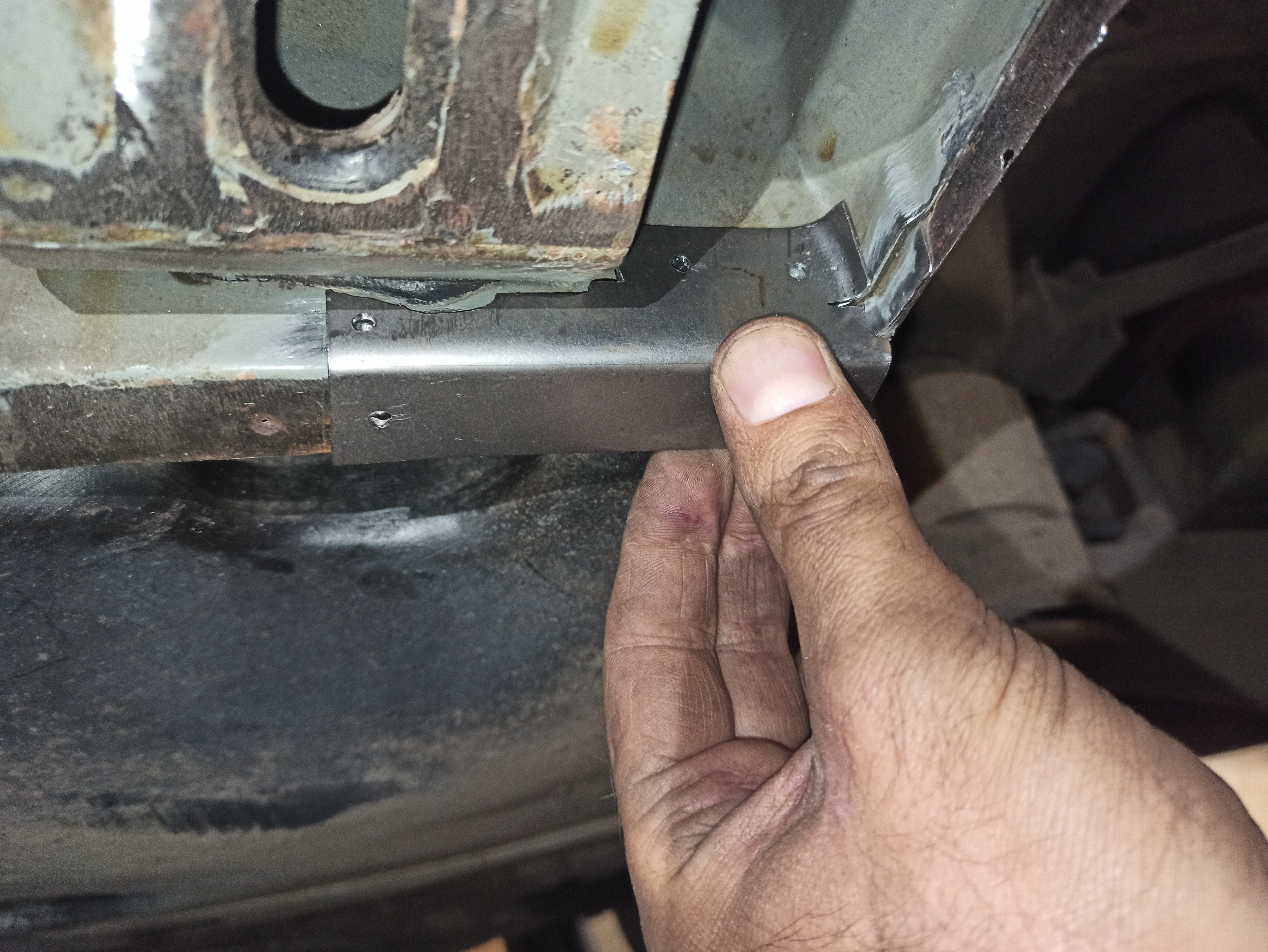

J'ai formé mes tôles.
Donc la procédure exacte c'est quoi ?
Je met du glava sur les pièces
Colle PU (sauf là où j'ai percé)
Je met en contact les pièces
Je soude par point
C'est ça ?
Et après,
apprêt galva,
peinture,
anti gravillons

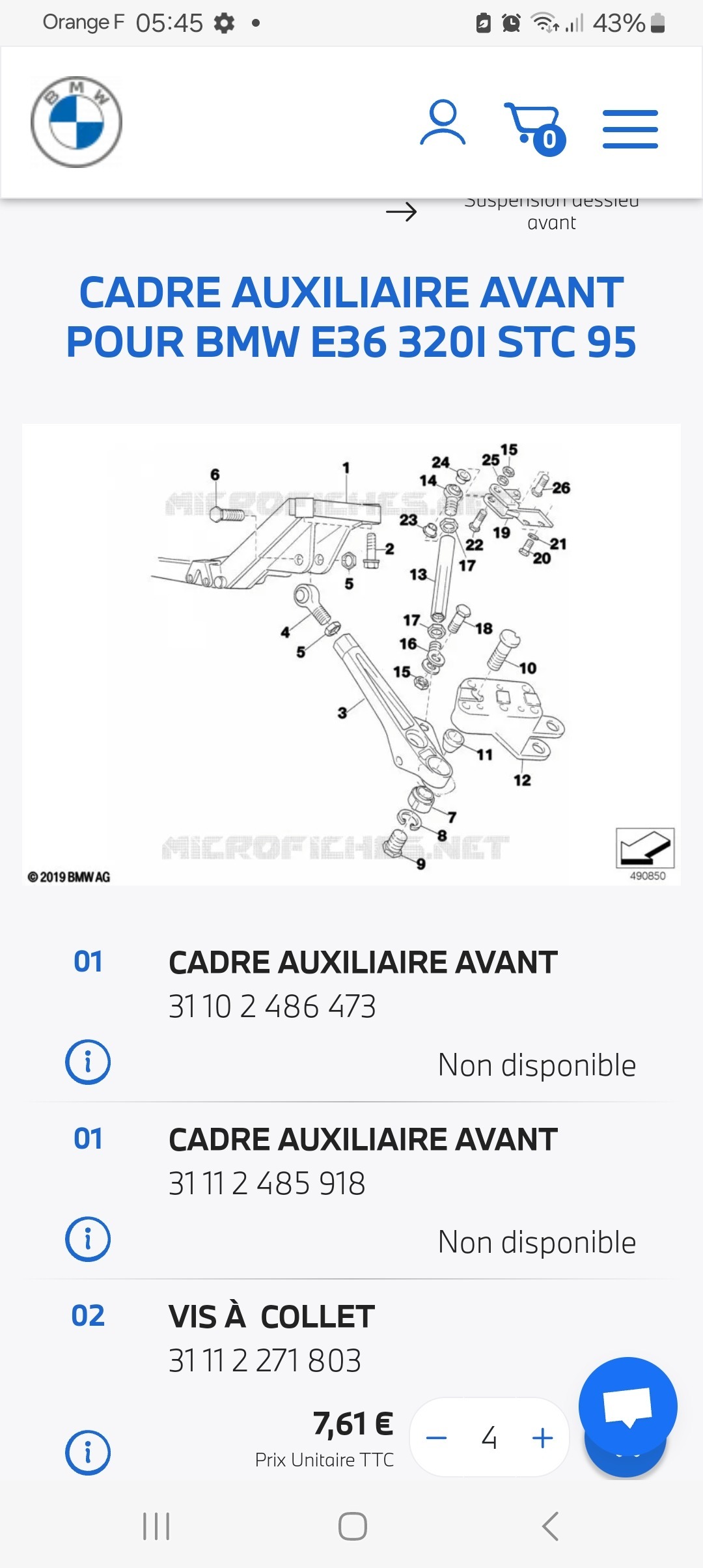

Pour les Français, n'allez plus sur leebmann ou hubaueur, maintenant en France c'est moins cher.
J'achète pas mal de pièce en ce moment, et c'est toujours moins cher en France.
Sur le site piece-bmw.fr vous avez les prix directement avec les fiches éclatées.
Pas besoin d'aller sur realoem et ensuite chercher les prix sur leebmann.
Pour souder, ta tôle doit être bien nettoyée, ensuite tu nettoies bien les soudures, tu apprête, passe ton joint PU pour éviter que la flotte passe et oxyde les parties non traité et tu peux peindre et antigravillonner.
(Je privilégie le bords à bords justement pour éviter la superposition. Je pose ma greffe, trace, coupe sur le trait avec une petite disqueuse. Et pointe en fil 0,6 mm)
A la fin seulement traitement à la cire corps creux.

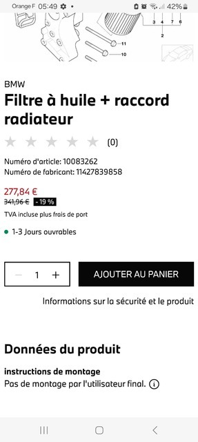

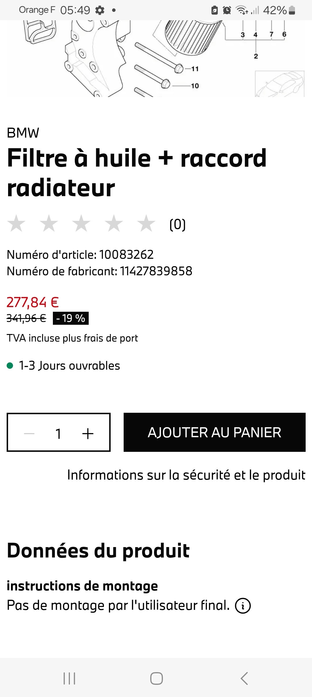

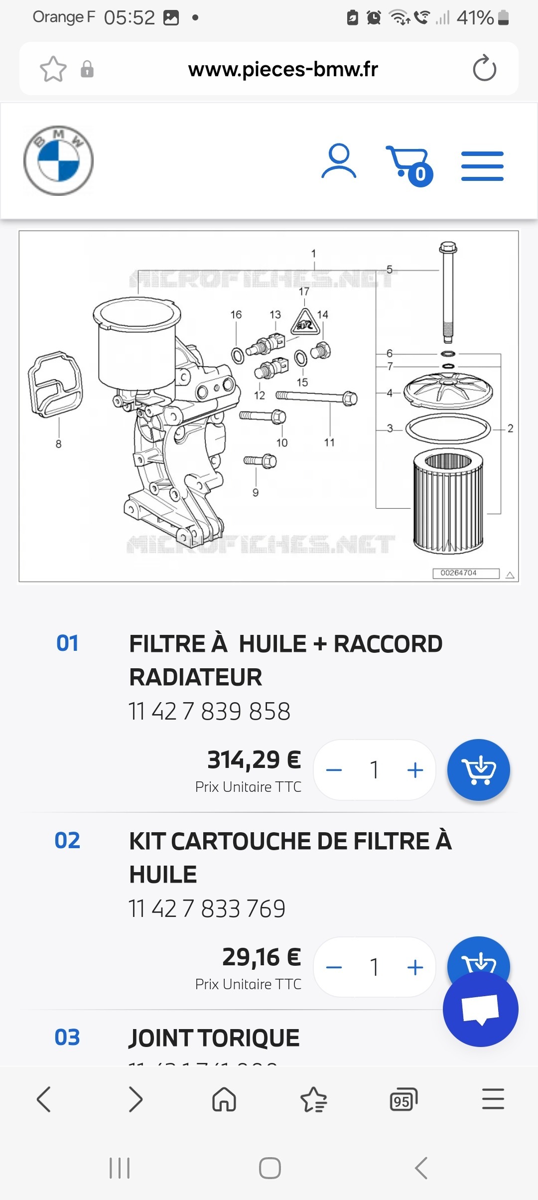

Leebmann fait des fois des promotions
En ce moment
Screenshot_20251007_054906_Samsung Internet.jpgScreenshot_20251007_055231_Samsung Internet.jpg
Merci @looni pour l'information.
Ils ont des références sympathiques Screenshot_20251007_054506_Samsung Internet.jpg
Ok, donc les parties superposés je ne met rien entre les plaques avant de souder.
Les parties superposés le sont d'origine, je fais juste un trou à la visseuse dans la tôle supérieure et je met des points.
Le soucis, je n'ai jamais soudé et j'ai que du fil fourré, j'ai pas un "vrai" appareil avec gaz.
La j'ai du fil 0.8, je fais des test mais j'arrive à rien.

L'avantage du site que je donne, c'est que, chez moi en tous cas, j'ai exactement les mêmes prix qu'à ma concession.
Et c'est tout le temps moins cher qu'en Allemagne (sauf promo comme tu dis).

La préparation de ta tôle est primordial
Il ne faut pas la descendre en epaisseur attention, une brosse nylon sur la visseuse peuvent être utiles
En fil fourré je ne crois pas que ça existe en dessous de 0.8.
Tu devrais quand même pouvoir pointer mais difficilement car il faut déjà pas mal d'intensité et après tu risque de traverser au soudage.
