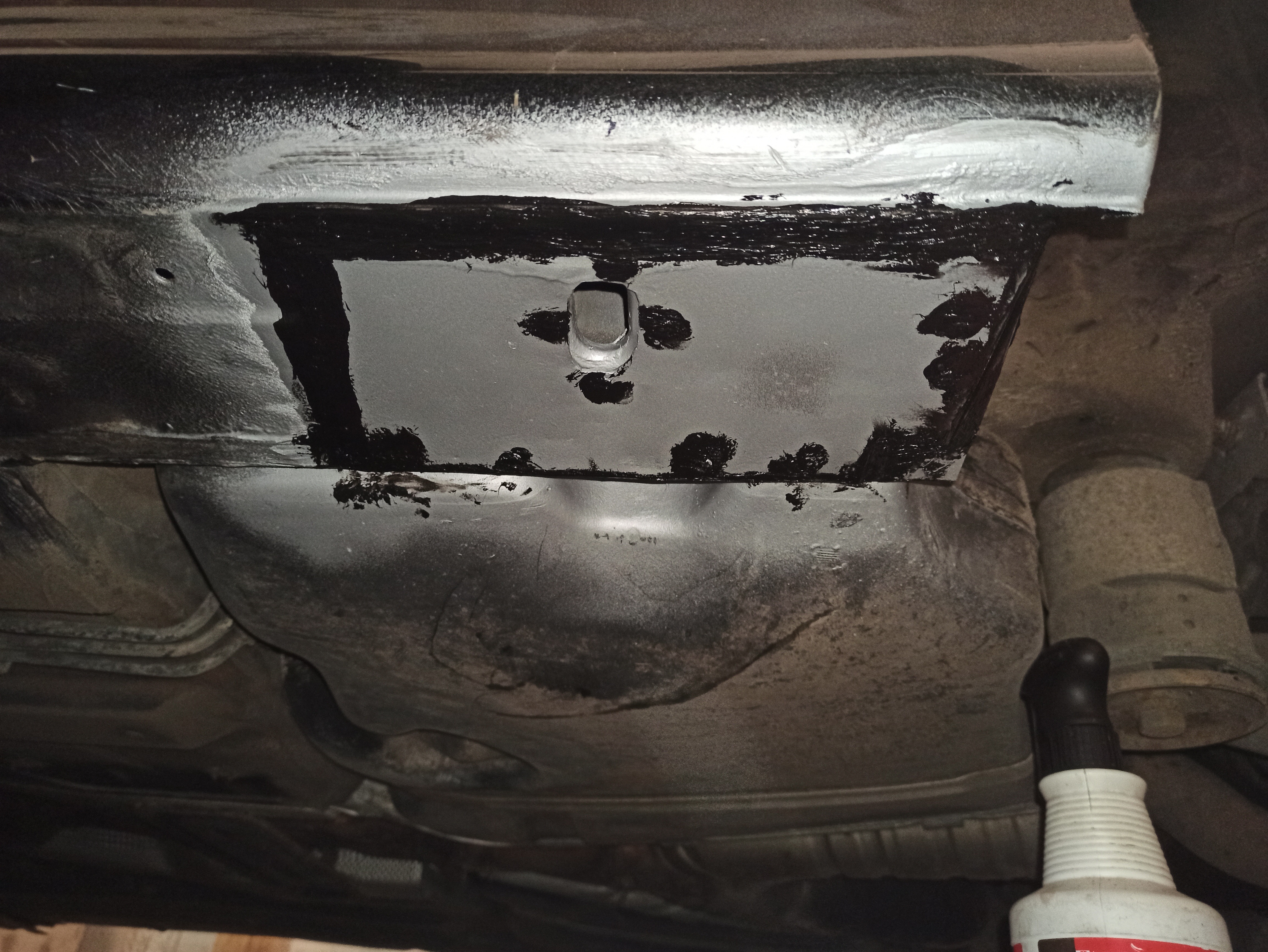

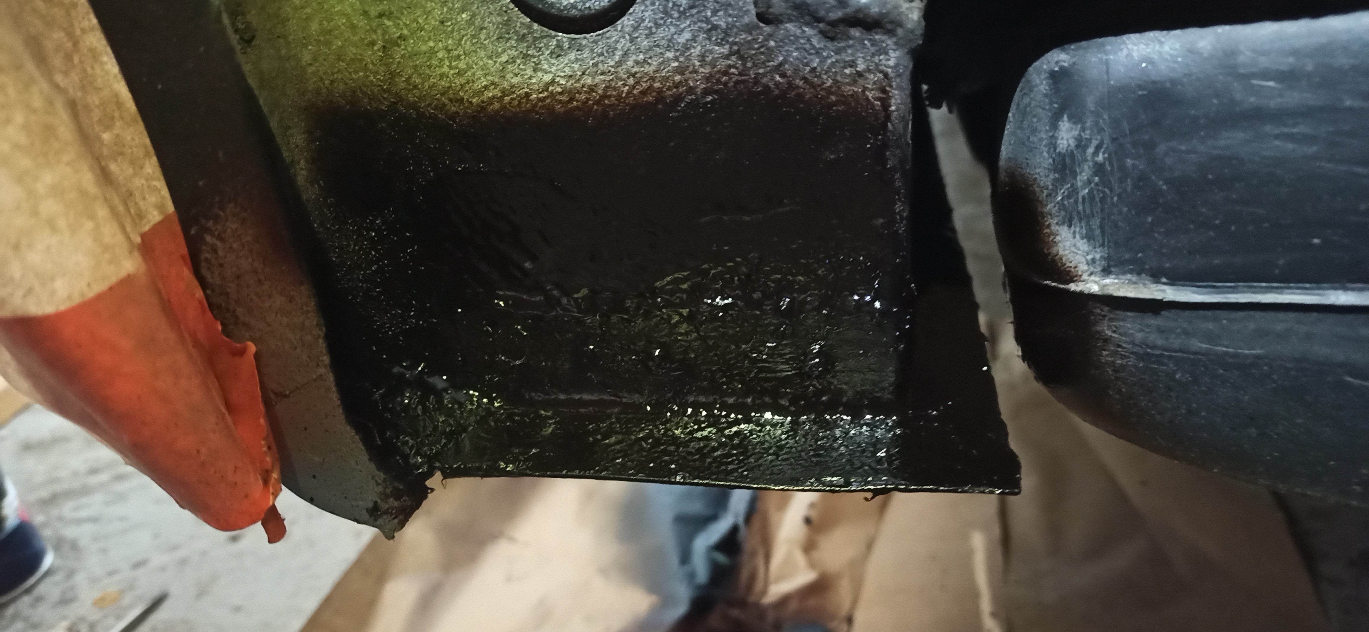

J'ai refermé. Bon, c'est dégueulasse, a mon avis, tout les points ne sont pas bien soudé , après c'est pas trop grave, ça n'agit pas sur la solidité, c'est juste de l'habillage.
Mais maintenant que j'ai mis de la peinture au zinc contre la rouille, faut que je mette de l'après avant la peinture ou je peint directement dessus ?

👍Tu peux peindre directement et tu passes le blaxon en dernier
J'ai mis la colle PU, et demain je peins.

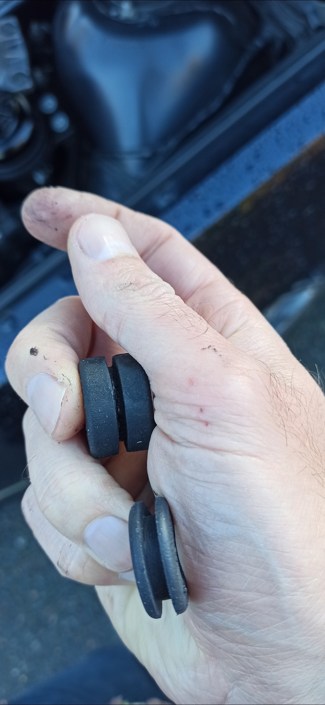

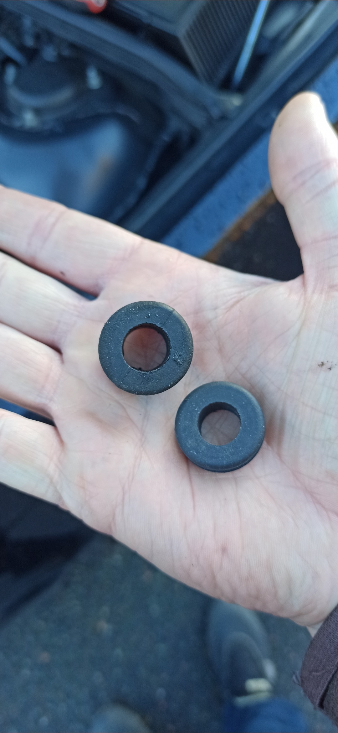

Passe câble trouvé.
Le diamètre intérieur va parfaitement, le diamètre de la gorge aussi.
La gorge est juste un peu trop large, mais ce n' est pas dans ce sens que ça travail donc c'est pas grave.
Donc j'ai trouvé ce passe câble pour remplacer le silent bloc qui va en dessous du support filtre à huile.
Je l'ai trouvé sur le site 50factory
https://www.50factory.com/pieces-neuves/132160-passe-cable-trw-o123-mm.html
Voila, si ça peu aider.

Pourqjoi je dois peindre par dessus la peinture zinc et ensuite mettre le goudron ?
Pourquoi je ne met pas directement le goudron sur le zinc ?
Sinon ça continue
Bientôt terminé c'est cool
Peindre dessus protegera mieux l'anticorrosion zinc qui lui est fragile et le goudron solvanté va peut être l'agresser. Après ça dépend de la peinture que tu ajoute sur ton zinc
Si c'est de l'acrylique de base en spray juste pour teinter c'est fragile vaut mieux mettre une glycero ou polyruethane même au pinceau.
Sur mes soubassement couleur de la voiture que je refais je passe un apprêt de charge, antigravillon MS polymere et un coup de base pour teinter et vernis , l'avantage du MS polymere c'est de pouvoir le peindre contrairement au goudron, le pistolet est réglable pour faire du joint ou pulvérisation
Enfin, Sur ceux qui sont blaxonné noir je passe l'apprêt et le blaxon.
De toute façon j'ai fais ce que tu m'a dit.
Soudure, colle pu sur soudure, Zinc, peinture, blaxon
Modifié par looni

Il y a 2 heures, looni a dit :
Euh non, je me suis trompé.
J'ai fais
Soudure
Peinture zinc
Colle PU sur soudure
Peinture
Blaxon
J'espère que ça ira, en tous cas j'ai pas vu de réaction des produits.

Le 04/11/2025 à 10:40, looni a dit :
Merde, donc le joint avec la colle PU va pas aller...
Bon, je verrai bien

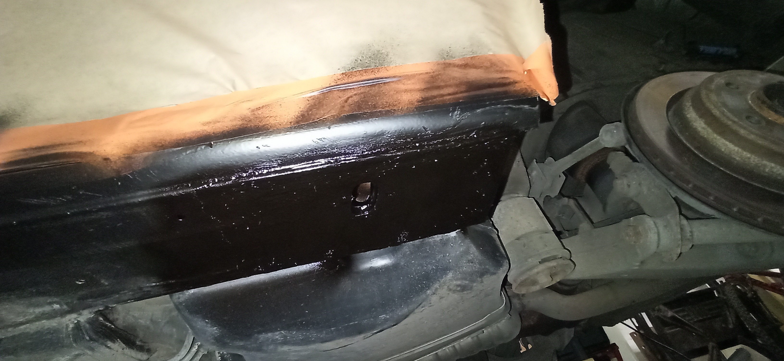

T'inquiètes si tu peint avec une peinture epaisse avant de blaxonner ça ira.
Ne pas oublier la cire corps creux vraiment à la fin
J'ai de la peinture carrosserie.
Oui je viens de blinder de cire corp creux a l'intérieur
Fini
Oui ça se voit si on regarde de près, mais bon...
C'est parce que j'ai mis pas mal de goudron.
Ca n'a pas pété quand j'ai sur la chandelle.
Modifié par looni

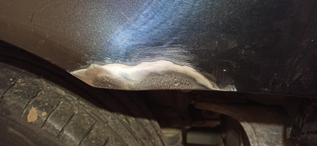

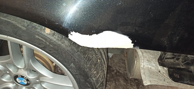

Je m'attaque maintenant (toujours sur mon autre E39) aux ailes arrières.
Bon apparemment je me suis foiré, j'aurais dû mettre un apprêt avant de mettre le mastic...
C'est pas grave c'est comme ça qu'on apprend
Oui l'apprêt se décroche au ponçage.
Démonté ton mastic et repose le.
Par contre tu il faut préparer et repeindre toute l'aile arr sinon le raccord se verra toujours
Je peux mettre la peinture au zinc que j'ai utilisé pour mes soudures ou je dois mettre un apprêt anti rouille spécialement ?
C'est de l'apprêt phosphatant c'est ça ?
Oui j'ai assez de peinture pour faire les ailes complètes
Modifié par looni
Ou alors je met du frameto ?
Grosse modification.
J'ai ma réponse pour le frameto
