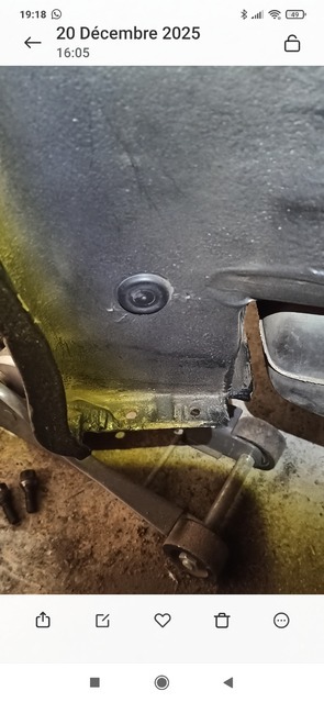

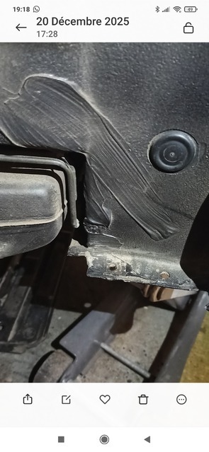

Vu que j'ai fais ma 530, j'ai évidemment démonté sur la M5 pour vérifier.
Bon, j'étais confiant, mais bon, on ne sait jamais tant qu'on a pas démonté.
Et bah...
Screenshot_2025-12-21-19-18-37-351_com.miui.gallery.jpgScreenshot_2025-12-21-19-18-34-220_com.miui.gallery.jpg
Pas un seul micro bout d'apparition de rouille.

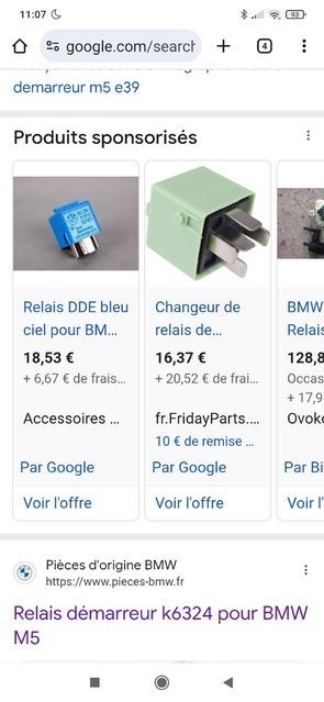

Bon, petit problème.
Pas de démarrage, je tourne la clef, il ne se passe rien, même pas de petit clac de démarreur.
Si je re essai elle démarre au quart de tour.
Je pense au relai de démarrage vous savez si il y a ce genre de relai ou alors c'est directement sur le démarreur ?
Apparemment le relai est ici :
J'espère pour toi que ton soucis de démarrage se résume à ça, quand mon X5 a refusé de démarrer, c’était la pompe à essence, donc pas la même histoire mad
la mienne me le faisait assez souvent lors de son achat, je la déplaçait en la poussant de 0.5/1M puis elle redémarrait comme si de rien était,
j'ai changé le démarreur en 2022 et plus jamais eu le soucis depuis
Il y a 7 heures, Squal a dit :
Elle a été changée juste avant son achat 😉
Faudrait que je change ce relais en préventif ?
Ce n' est pas la pompe à essence, le démarreur ne tourne pas d'un poil.
C'est le relai je pense mais je ne sais pas si j'en ai un comme sur la photo (donc ça peu être ça) ou alors si c'est le truc qui excite sur le démarreur (mais dans ce cas on entend un clac je crois).

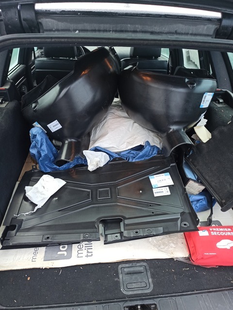

Qui qui vient de claquer un demi SMIC ?
j'en veux j'en veux tout pareil 😍
Ils sont bien souple 😁

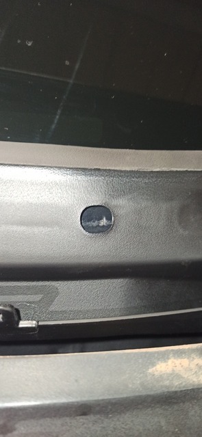

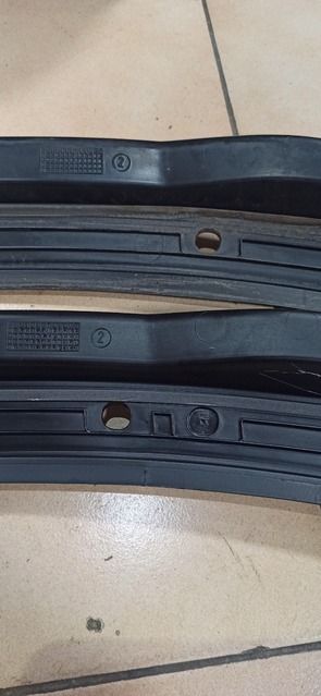

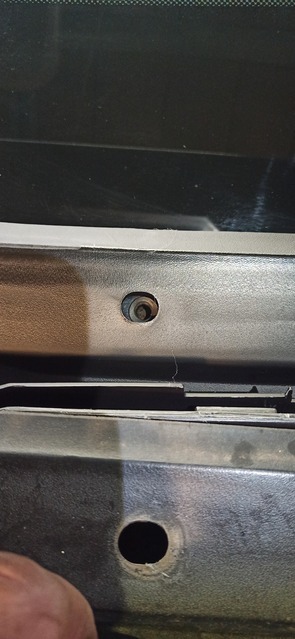

Quand tu veux refaire la baie de pare brise nickel, mais que BMW ne veut pas...
IMG_20260118_112736.jpgIMG_20260118_112724.jpgIMG_20260118_113936.jpgIMG_20260118_113959.jpg
Donc trou pas en face, je ne sais pas pourquoi ils ont changé les moules, ils ont deux possibilités maintenant...
Ça fait plus d'un mois que j'ai acheté la pièce, j'espère qu'ils vont pas me faire changer... pour l'échanger.
C'est les mêmes références, en les perçant au bon endroit ?
Oui exactement la même référence.
Tu peux voir sur une photo la référence des deux exactement identiques.
Je pourrai faire un deuxième trou, mais il y aura toujours l'autre en trop et ça fait moche.
J'ai aussi changé cette pièce sur ma 530, même référence et zéro soucis...
Edit: il faut commander ça en plus
Hubauer-Shop
No image preview
Bouchon
Achetez équitablement Moteur sur HUBAUER-shop.de ✓ Votre revendeur certifié et agréé 4.7 ☆ Plus de 50 000 clients satisfaits!
Modifié par dump
Raaa putin
Donc, sur ma 530, c'est effectivement exactement la même pièce que la nouvelle (j'avais commandé les deux en même temps) et ça c'est monté tout seul.
C'est bizarre que sur la M5 ce soit décalé. C'est con.
Merci dump j'étais passé à côté de cette petite pièce, bordel c'est débile.
Salut,
j'ai donc changé le plastique de la baie de pare brise, bon bah franchement ça fait dégeulasse avec le capuchon qu'il faut mettre, alors que c'est d'origine...
