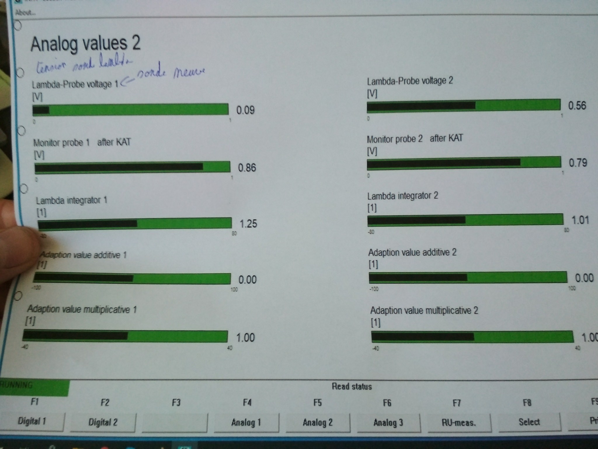

Vous connaissez les valeurs des sondes lambda ? On est d'accord que c'est pas normal là ?
La 1 qui est neuve merde non ? Ou alors elle affiche ces valeurs parce que c'est trop riche et donc elle fait ce qu'elle peut pour corriger le tire ?

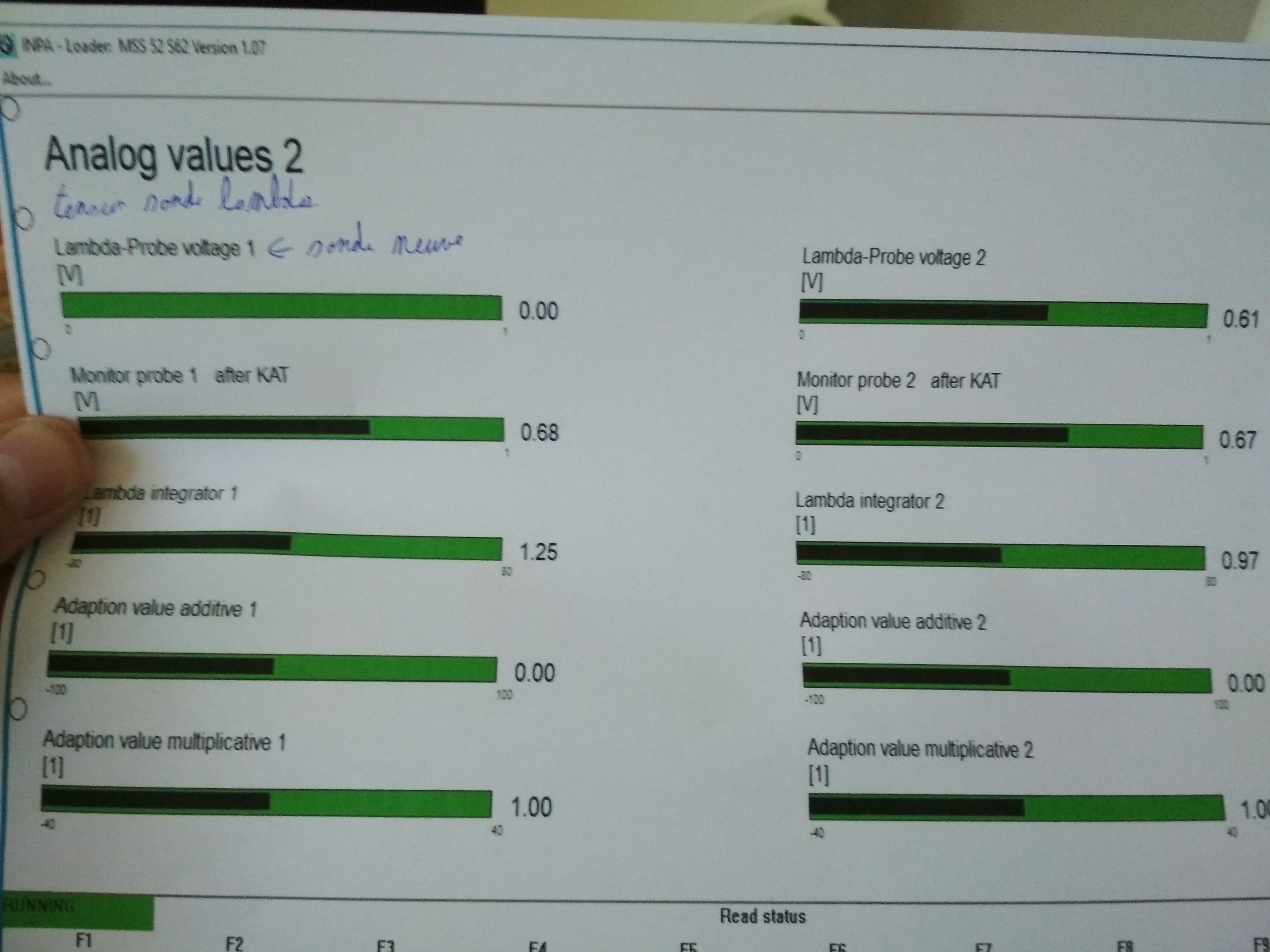

Ne sachant pas si c'était la sonde 1 (neuve) ou la deuxième qui merde, j'ai interverti les deux afin de voir si le problème se déplace.
A chaque fois c'était sur le banc 1 (coté passager), au moins si ça se déplaçait je sais que c'est bien une sonde lambda qui merde et pas autre chose.
Apparemment le code 144 "controleur lambda, sonde lambda 3 "  que j'avais, ne serait pas la bonne indication de ce code défaut...
C'est super pénible, BMW a fait une nomenclature de défaut par modèle d'ECU au lieu d'en faire une seule pour tous...
Donc selon le type de e39source (chaine youtube) mon code 144 serait " Fuel control, bank 1"
Et donc j'interverti les sondes et pis
voila super content. bon alors le fait que pourquoi la sonde neuve ne fonctionnait pas coté 1, j'ai du mal la brancher mais je ne vois pas comment, il y a des détrompeurs et elle était bien au fond... Il devait y avoir un petit faux contact.

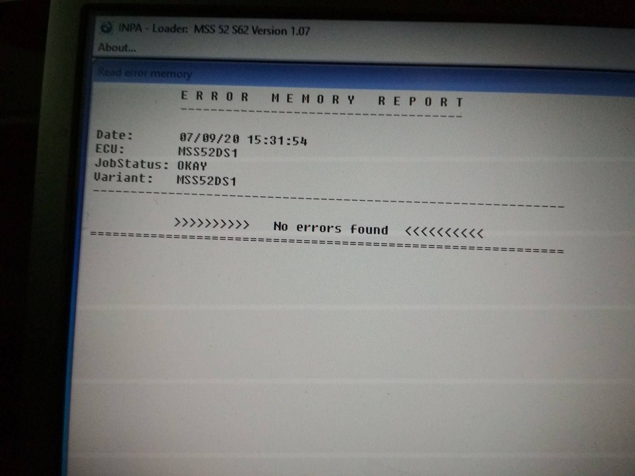

Donc plus de défaut je suis super content.

500 km fait hier, toujours aucun défaut qui remonte à la valise, je pense donc que c'est définitivement résolue.

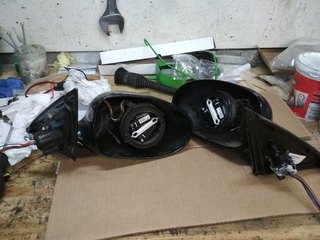

Opération a rétro ouvert

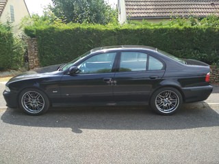

Et une petite photo de la voiture, juste lavé. Je l'ai pas encore polishé.
il y a 37 minutes, looni a dit :
Cool ! Tu as pu récupérer les engrenages de l’un pour mettre sur l’autre ?

C'est carrément la merde à démonter.
Le moteur qui fait l'axe est comme serti dans la platine qui se fixe à la voiture, à part forcer comme une brut je vois pas comment faire... et je veux pas tout péter.
Je cherche des tutos là.
J’avais trouvé une vidéo YouTube a l’époque.
Merci, c'est pile à 2m13, chez moi ça vient pas...
Bon, essai non concluant.
Apres remontage ça marchais pas, le moteur tourne bien seul mais une fois monté ça va pas.
Pourtant je vérifie bien tout, pas d'erreur de montage, je change donc le moteur, ça va mieux mais c'est toujours pas ça...
A mon avis ce sont les engrenages de l’axe du moteur qui sont fatigués, le moteur fonctionnait très bien ?
