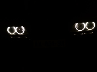

Je vais voir comment c'est fait pour virer les anneaux rajouté et remettre d'origine déjà.
Il suffit de sortir la vitre très facilement démontable sur ph1 ?
qu’appelles tu le joint de phare ?

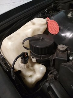

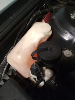

Sinon dernier petit détail dans le compartiment moteur.
A moi le super détergent !!! D'ailleurs j'ai jamais compris a quoi ça servait ?

pour le super détergeant c’est uniquement pour les feux avant Et plutôt dans les pays où il neige. Ça sert à enlever le mélange de boue, de pollution et de neige qui s’accumule sur le phare
C'est un pari là ?
Il y en a pour plus de 400 euros de baguette !!
T'es sur ? Le tuyau de super détergent va au pare brise. La pompe pour les feux est sur le même bocal que le lave glace classique, mais par contre la pompe est beaucoup plus grosse, surement plus puissante.
Quand j'appuie sur le bouton en bout de commodo ça trisse un pti coup de super détergent sur le pare brise et ensuite ça utilise le lave glace normal automatiquement.
Je sais pas ce que préconisait BMW à l'époque comme produit.

Ah bah tu vois j’étais persuadé que c’était pour les phares...
je vais retourner me coucher, je dis que des conneries depuis bien trop longtemps, la vieillesse sans doute... ??
