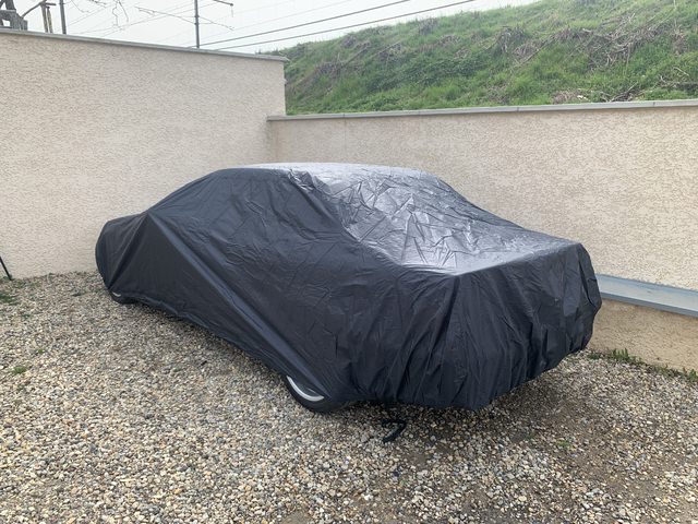

Le problème de ces bâches c’est surtout l’humidité qui peut rester « enfermée »
Il y a 6 heures, pack m a dit :
J ai pas de garage … donc c’est mieux que rien …
Oui par contre bien faire attention à utiliser une bâche qui laisse passer l'air ça sinon elle agit comme une cloche qui récupère et bloque les remontées d'humidité du sol. D'ailleurs mettre un film plastique sous ta couche de gravillon préserverait mieux le châssis des dites remontées.
Également, de par les mouvements que la bâche subit à cause du vent, elle peut engendrer des micros rayures.
Un truc qui est pas mal pour pas trop cher c'est les tonnelles rétractables
Modifié par SpaceGrau08
