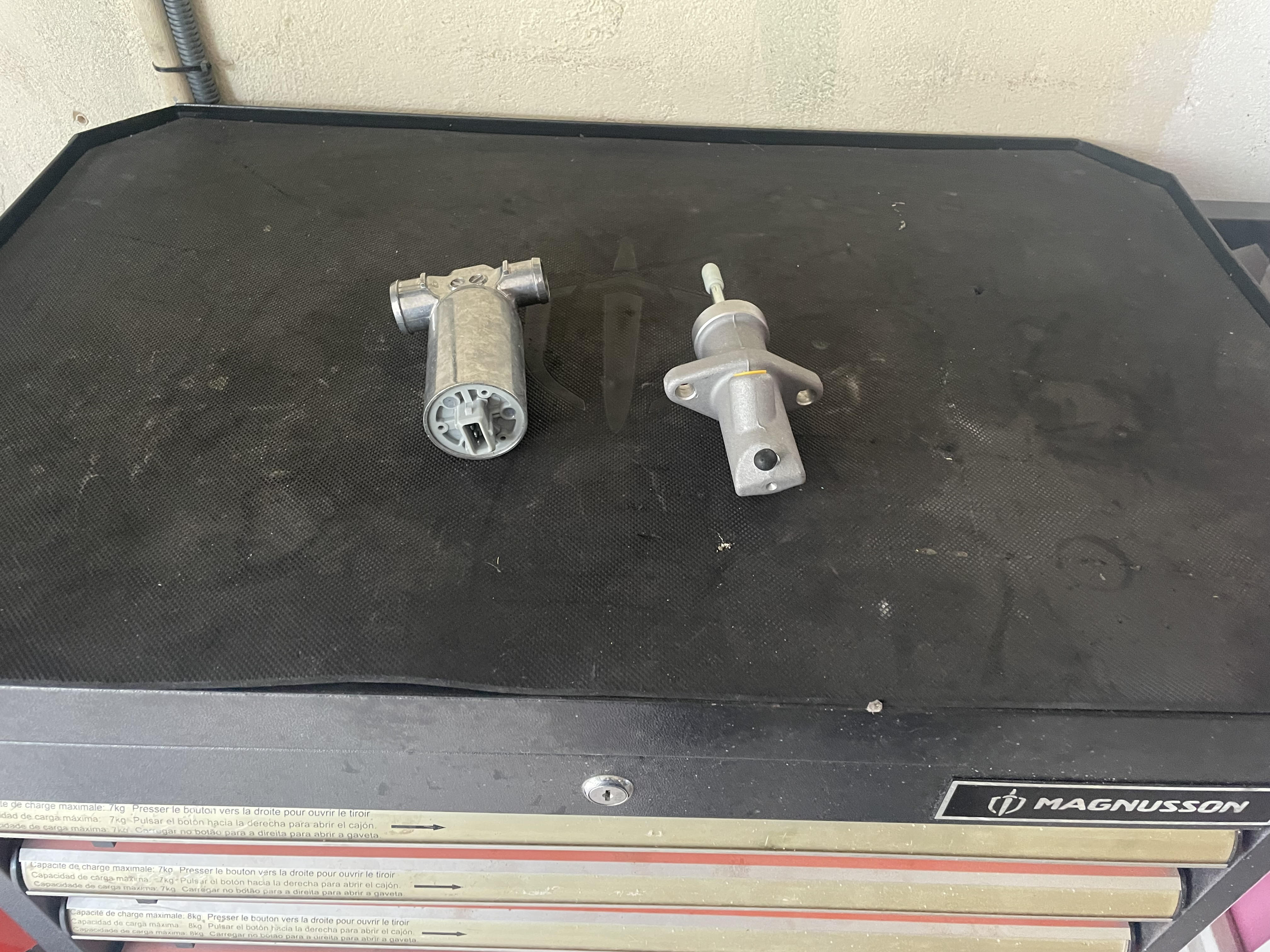

Salut alors
régulateur de ralenti et récepteur d embrayage reçu

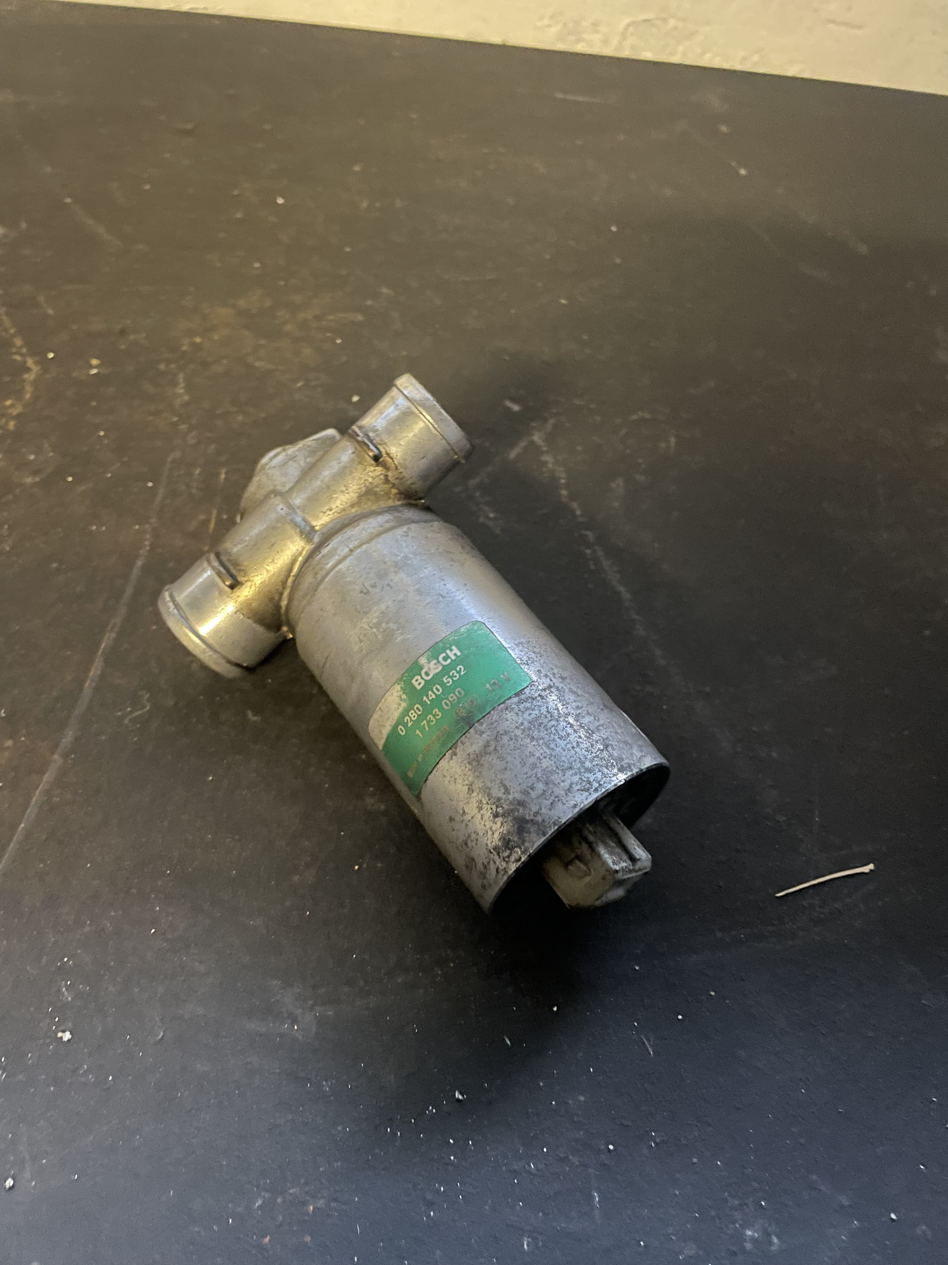

Salut à tous alors régulateur changer …
J ai une petite question @ACS3 j ai trouver le régulateur avec son Silentbloc qui n étais pas à sa place , il se baladait juste tenu avec les durites qui elles sont neuve … ça pourrais jouer sur le ralenti , le fait qu il se « baladait » …

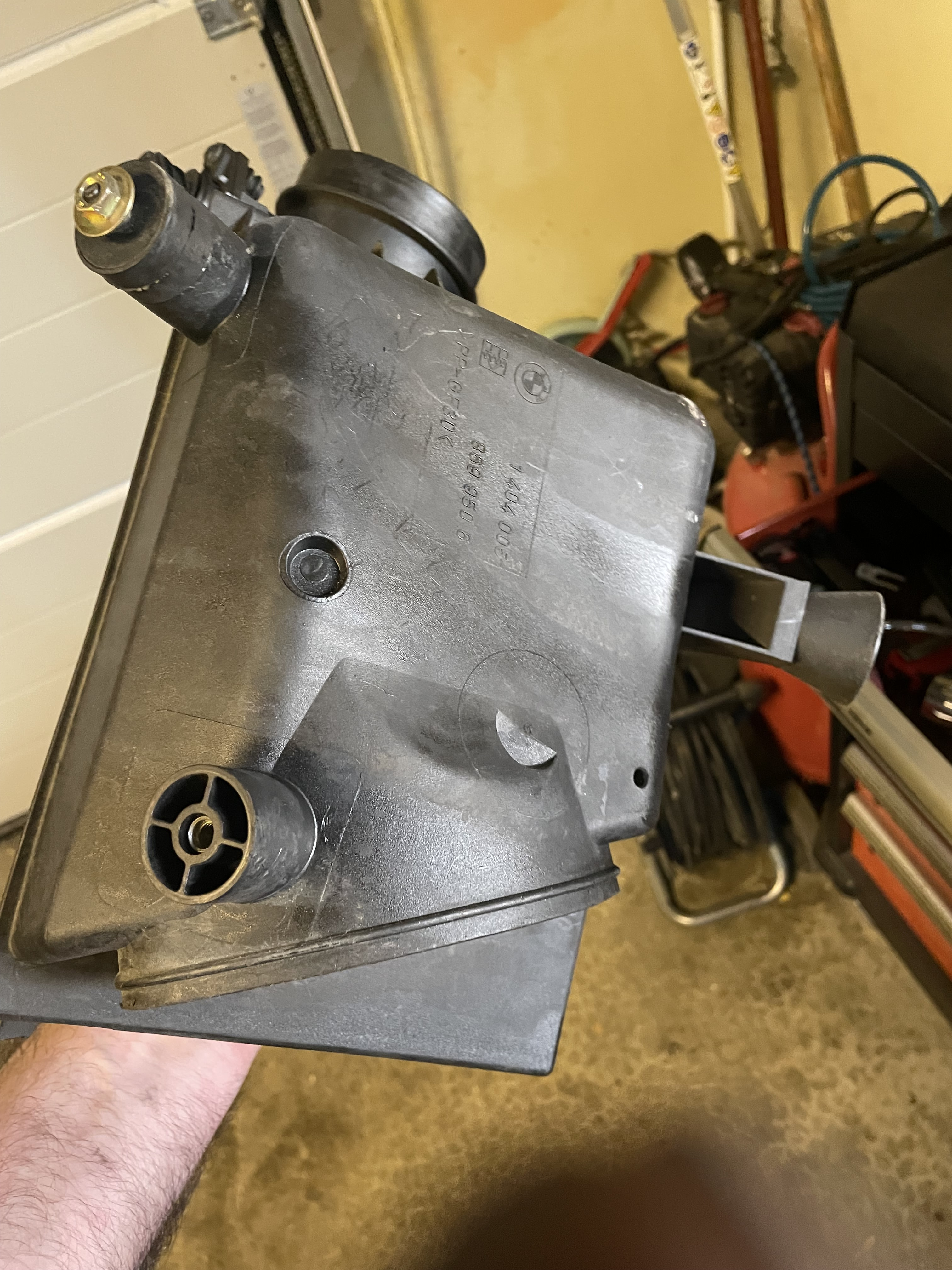

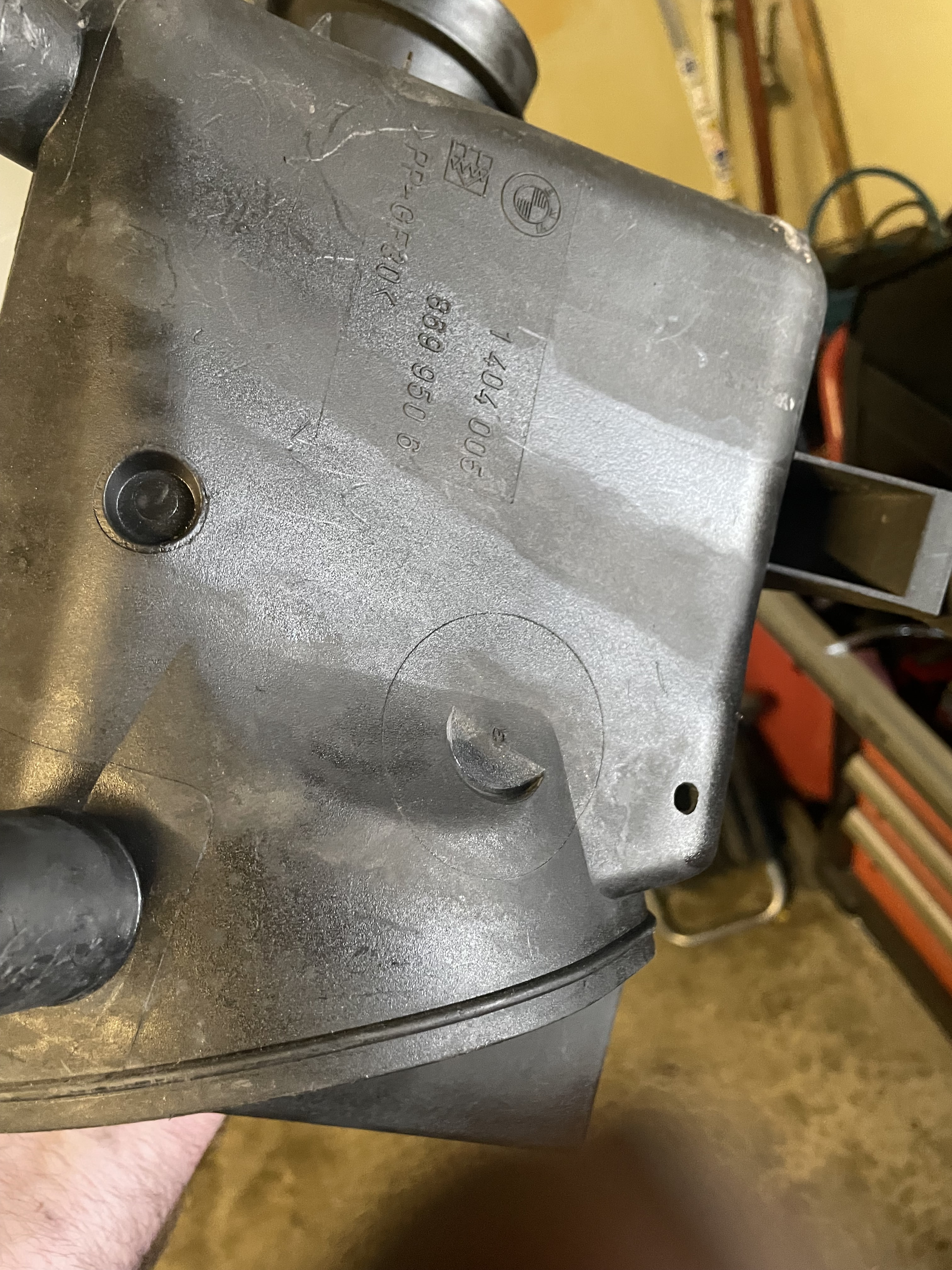

et une autre question le petit trou sur la boîte a filtre a air , c est normal

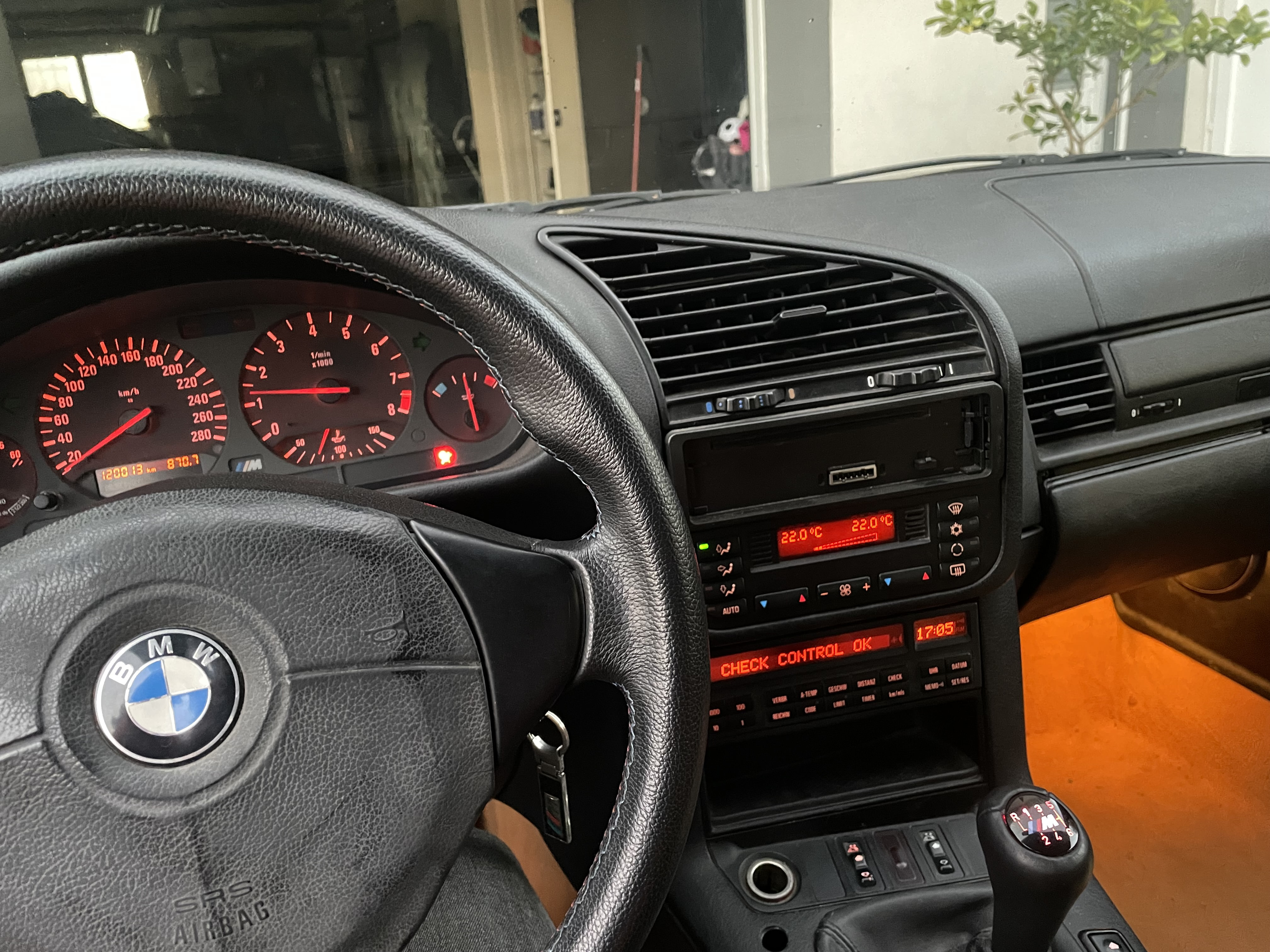

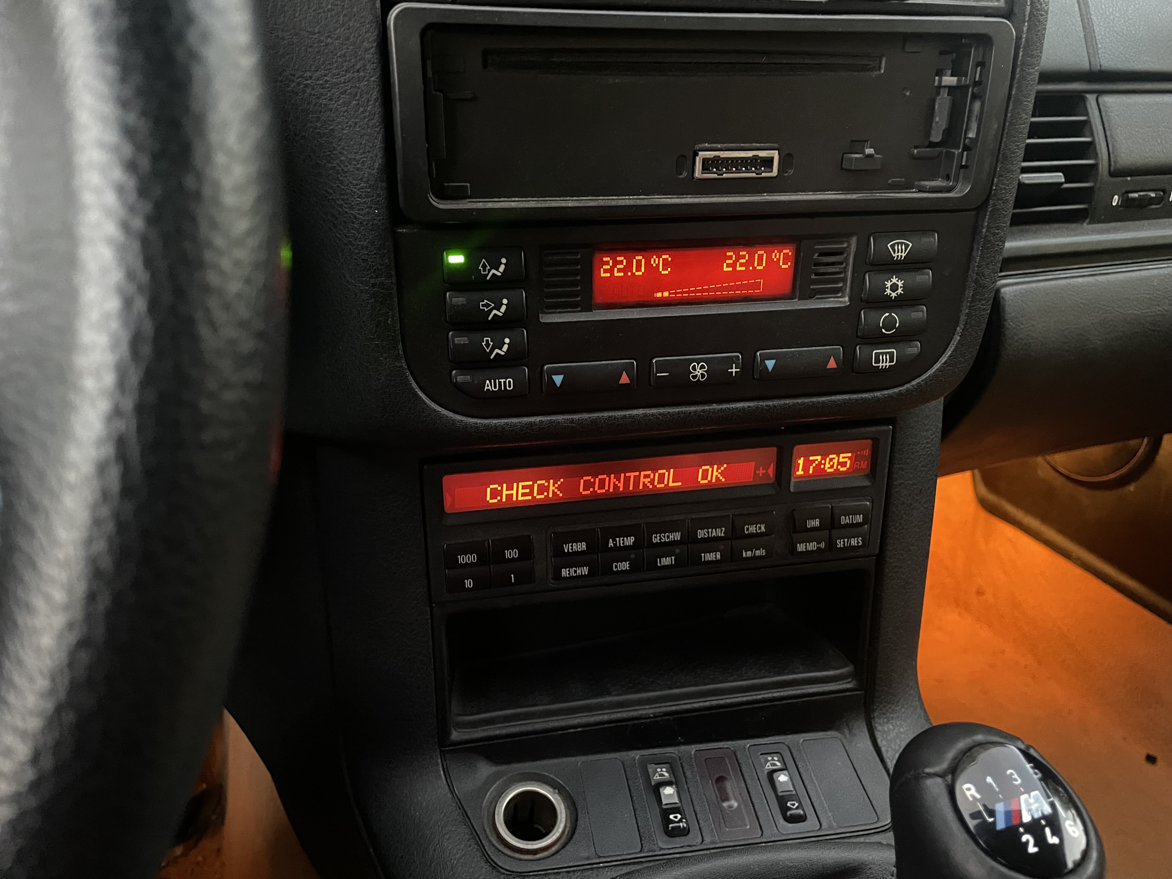

Ben v’la l’embrouille 🥲
Au moins une bonne nouvelle
l ordinateur de bord fonctionne a merveille , il etait pas branché 😅
Le trou sur la boîte à air n’a aucune incidence.
vérifie toutes les durites qui vont au collecteur d’admission et vérifies que tes 6 papillons soient bien tous fermés pareils et encore synchronisés
j’ai déjà eu un soucis de ralenti et de ratés juste à cause d’une des biellettes qui pilote les papillons qui etait usée et qui foutait le bordel
