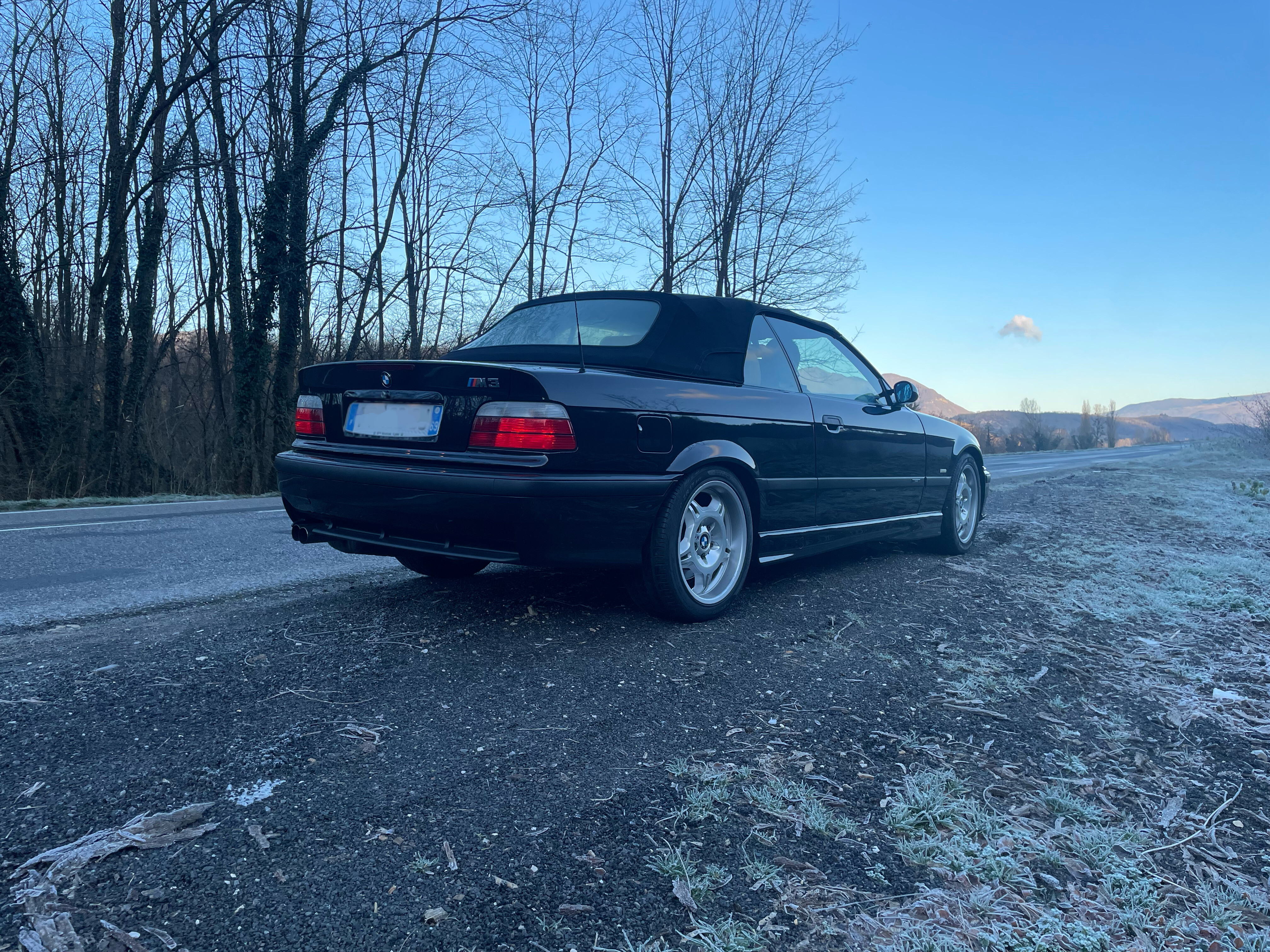

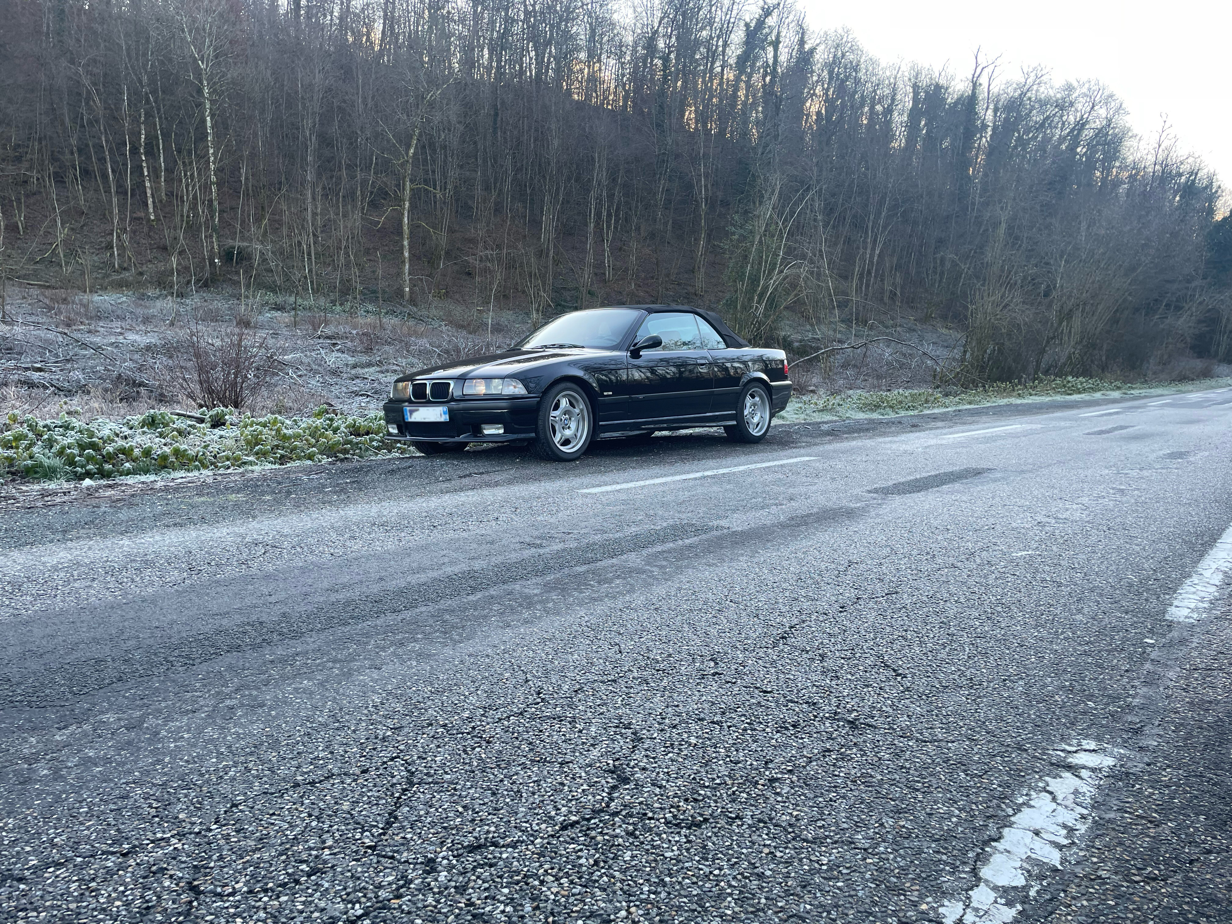

Ce matin vers Belley dans l’Ain
juste avant d arriver chez @julien m
C'est beau 😍
il y a 9 minutes, KOOMICHRIS a dit :
C'est noir 😍
