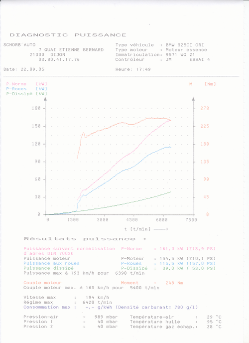

1er passage au banc :
BMW la donne pour 192ch. Le premier passage dans une configuration toute d'origine donne 201cv !
Donc les moteur BMW sont + généreux que ce que donne la carte grise.

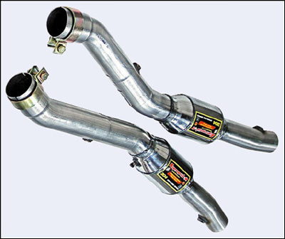

Mise en place d'une ligne complète Supersprint avec cata sport. Passage au banc = 218cv !
Le débat est clos ! Avec une ligne complète, une 325 E46 gagne 17cv !

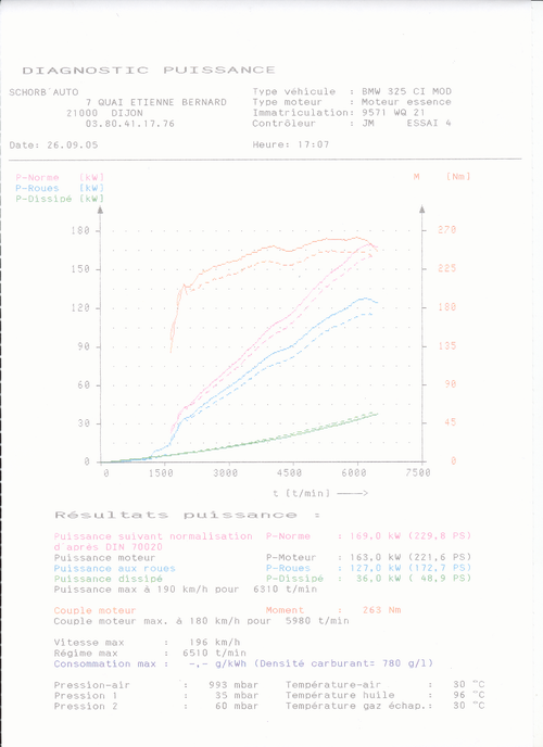

3ème passage au banc :
Reprogrammation sur banc de puissance et pas un download par la prise OBC !
Mise en place d'un émulateur, sondes de températures ...
La reprogrammation est faite à la carte et en temps réel !
Passage au banc = 230cv
J'ai fais le dernier passage au banc juste après une RAZ du boitier, je pense que le boitier n'avait pas encore pris toutes les modifications en cour ?
Il faut que je fasse quelques kilométres, environs 500kms et que je la repasse au banc, car je pense avoir + de 230cv, le ressenti au volant est génial !

Tu as mis quoi au juste, ligne compléte avec ou sans le collecteur ? Joli gain, effectivement! :mrgreen:

:nickel: J'ai mis la ligne avec le collecteur ! Il y a des photos de ma ligne Supersprint sur mon topic de présentation à "Grizzlyman"
