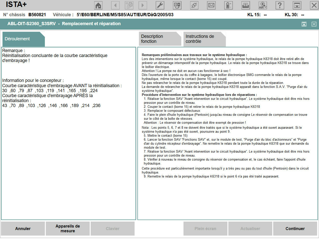

Posté(e) le 28 juin 20205 a comment_1032191 Bonjour, Voilà maintenant 2-3 semaines que j'ai de temps en temps un message de dérangement de boite de vitesse avec la roue crantée en orange. Aucun souci de fonctionnement, tout passe très bien et pas d'à coup ni quoi que ce soit. Le message reste assez claire, donc je suppose fortement un problème de capteur PLCD. J'ai fait, avec succès, l'apprentissage du capteur d'embrayage et du point de patinage de l'embrayage : Le problème revient (sans gêner la conduite). Si vous avez des idées autre que le capteur PLCD, je suis preneur. PS. : Sinon c'est le kit embrayage à prévoir. Modifié le 22 novembre 20204 a par wiloskill

Posté(e) le 29 juin 20205 a Auteur comment_1032304 J'ai justement fait le point de patinage de l'embrayage mais ça a l'air dans les tolérances donc je penche vraiment pour le PLCD. Je l'ai en sparepart à la maison, donc je le ferai ce WE logiquement.
