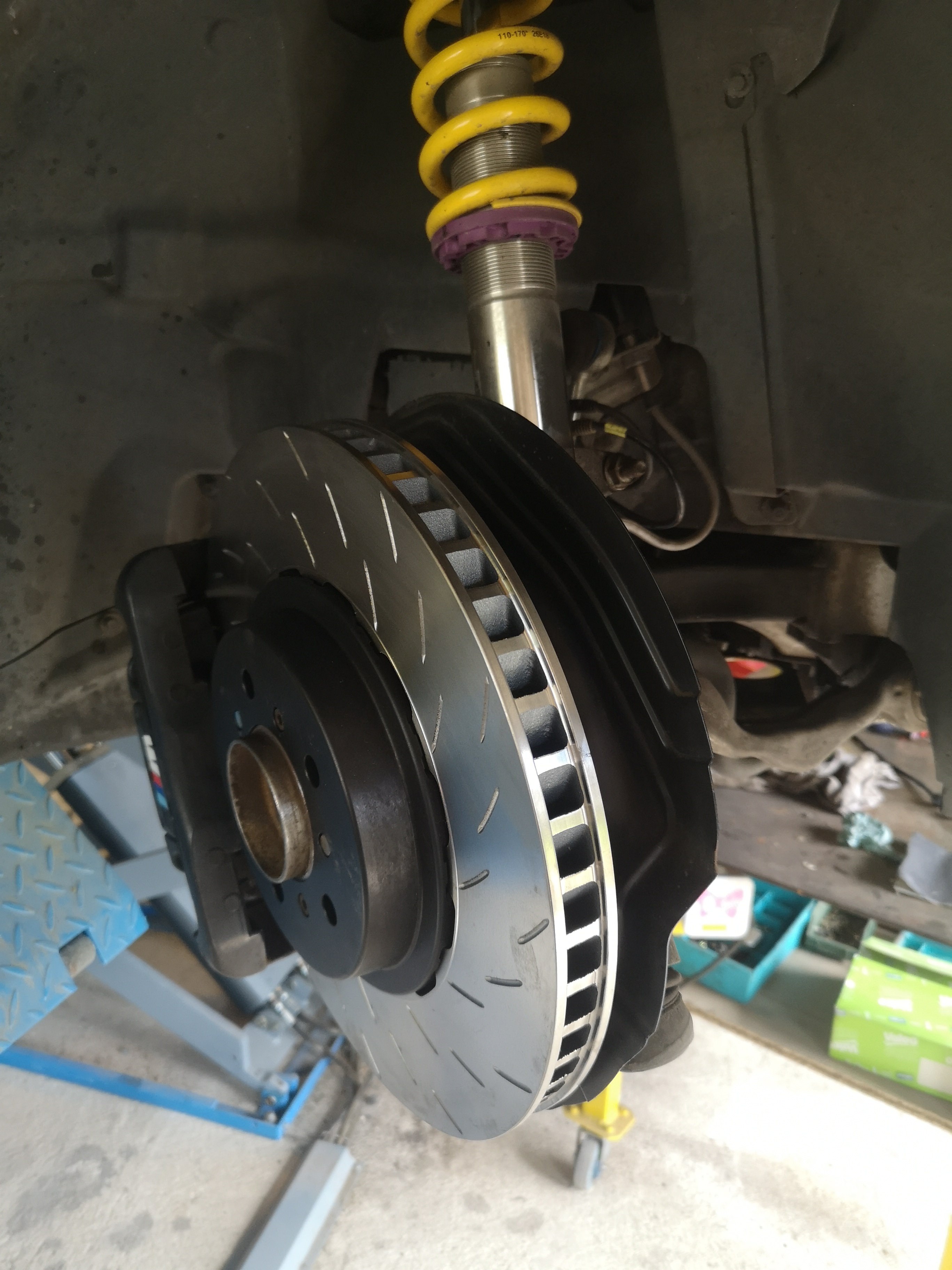

Comme le titre l'indique je cherche à savoir quels etriers sont compatibles avec mes disques pfc de 357x30mm pour mon m3 e92
Sachant que j'ai des apex en 18,
J'ai trouvé des etriers de Cayenne, mais ils sont prévus pour des disque de 32mm
Cela pose t'il problème ? Connaissez vous d'autres modèles que je pourrai adapter ? bien sur je sais d'avance qu'il faudra que j'achète des cales sur epytech.

comment_1052492
ce ne dois pas poser de problème. Sur E36 on monte des étriers de 996 + disques CSL
les disques CSL font 28mm
