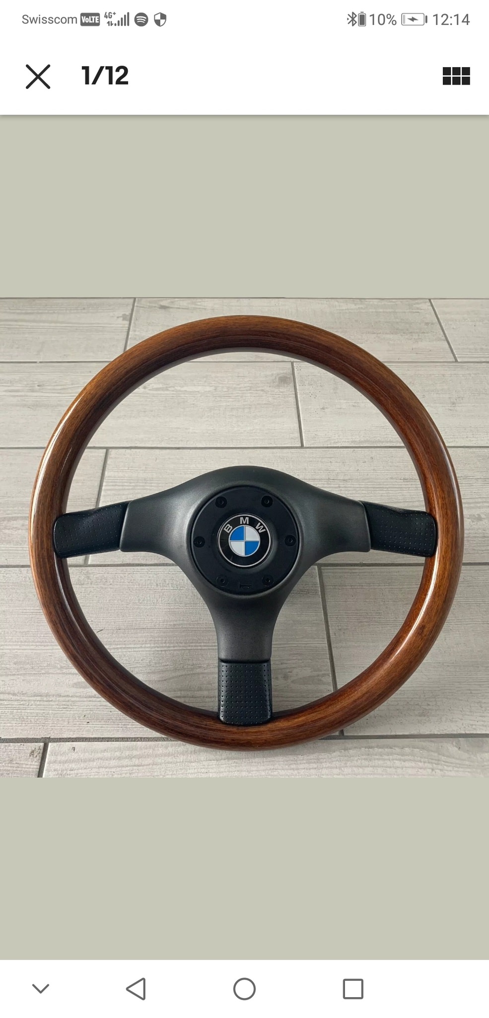

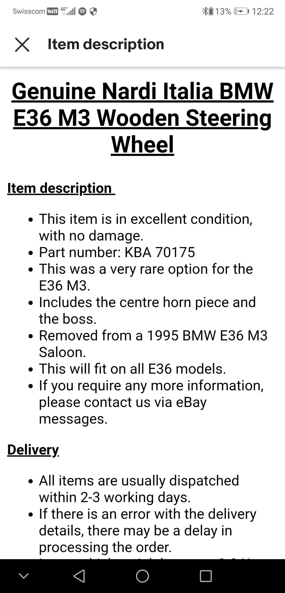

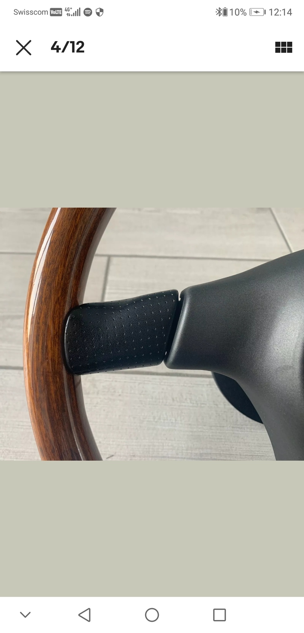

Bonjour les Mmistes
J'ai une Limo en 3.2 avec le Cuir nappa noir et tous les details en bois, console etc... Comme la plupart des Cosmo en Limo d'ailleurs.
J'ai vu un joli volant en bois sur ebay.uk a vendre, de marque Nardi Italia. Le vendeur indique dans la description que c'est une très rare option de l'époque.
Pouvez vous me le confirmer ? Je ne veux pas de pièce fake.
Merci d'avance
comment_1032687
la berline M3 a toujours eu un airbag ... cqfd ... impossible même en option sur une Lhd
possible sur une RHD , mais defaut tb assuré si tu fait le montage sur une Lhd ...
comment_1032692
il y a 1 minute, ACS3 a dit :
enfin , ça ressemble quand même beaucoup à un volant de E30 ou E34 ...
Merci pour la réponse rapide ACS, toujours au taquet.
C'est bien ce que je me disais, j'ai bien fais de demander j'allais l'acheter. Le design est plus ancien, comme tu dis E30-E34.
Dommage ! Il est beau et le bois ressemble fortement a celui que j'ai dans l'auto.
Est ce qu'il y'en avait réellement en option des volants du style en 3 branches sur E36 ?

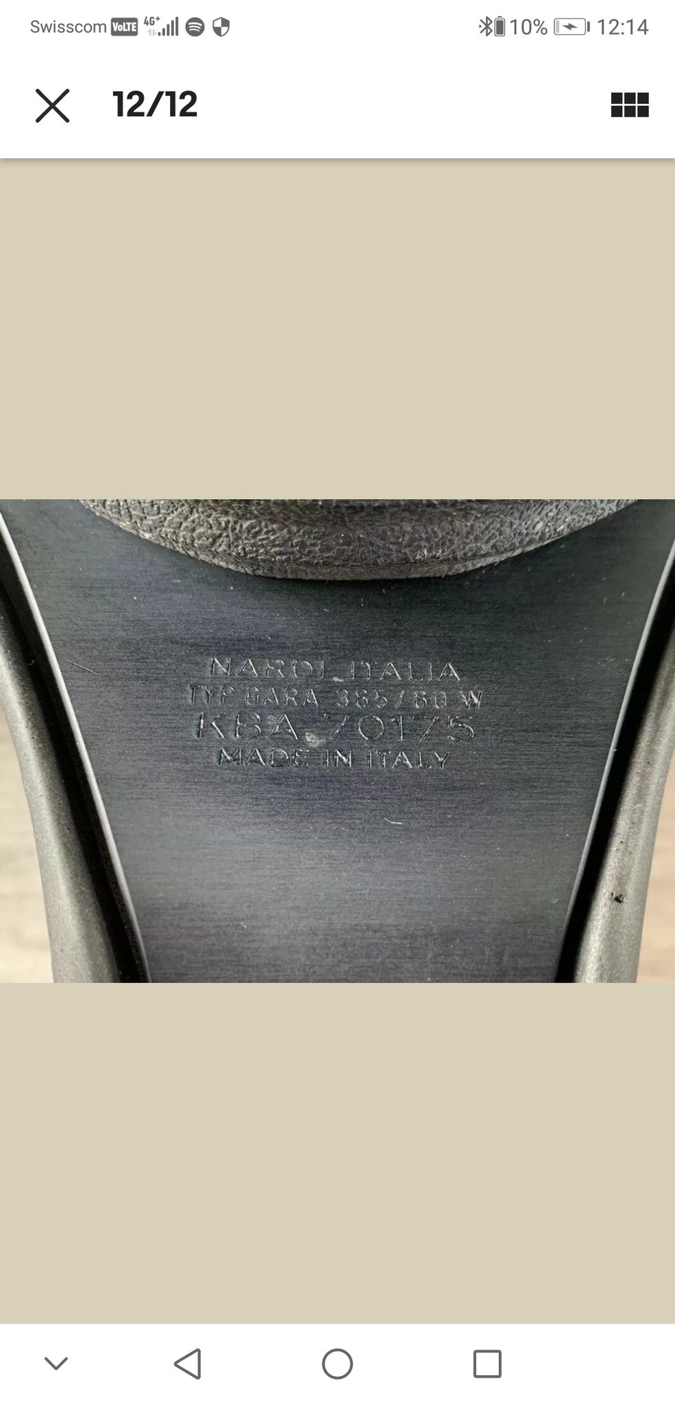

3 branches sport, sans airbag, E30, E34, E36 et E32, Nardi OEM.
Réf BMW 82 21 9 401 639 ou 82 21 9 401 672
On trouve beaucoup d'infos, sur ce volant.
Considéré comme rare, mais on en trouve souvent à vendre contrairement aux premiers !
NardiOEM
On le trouve sur E30, E34 et E36.
A priori, à l'époque directement acheté par BMW à Nardi Italie, et vendu comme OEM !
La preuve ? Il suffit de retourner le volant, c'est écrit derrière... ;) :
Je tiens a dire que ce sont des infos de @thedjfou trouvées sur un autre forum.

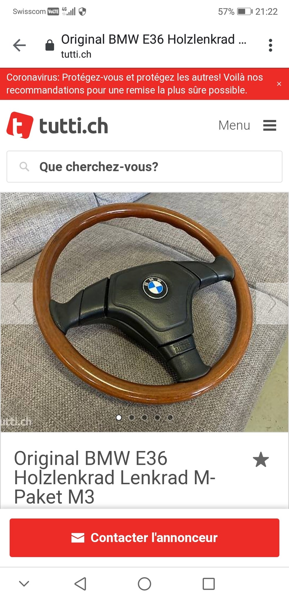

J'en ai trouvé un autre et je pense que je prend celui la !

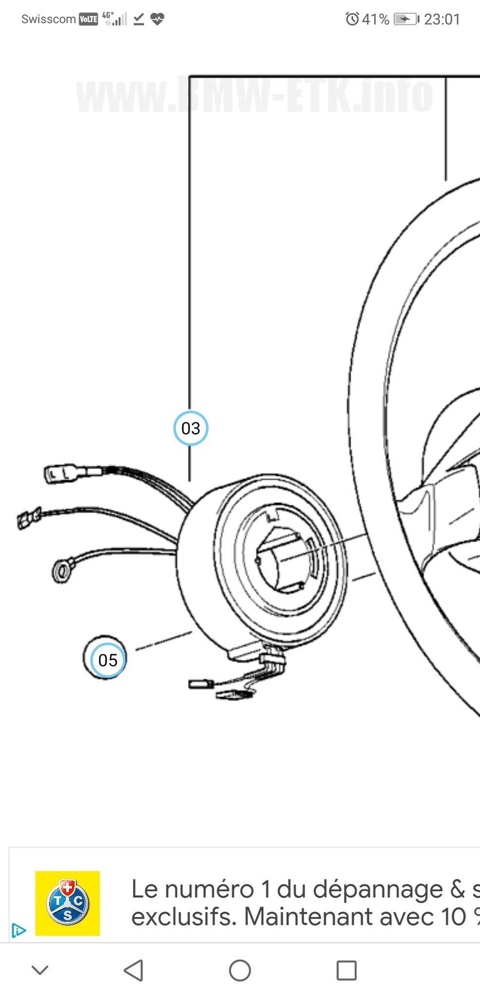

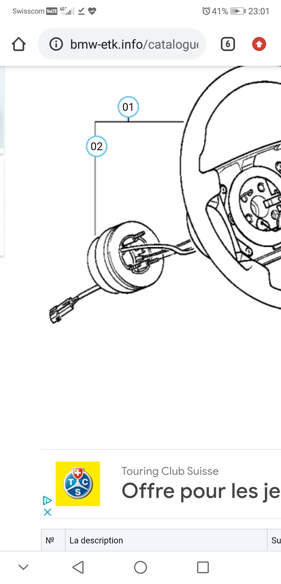

@ACS3 Salut salut,
J'ai finalement acheté le Nardi 3 branches avec Airbag, cependant le vendeur me l'a vendu sans la bague, quelle crapule ! ?
Ma question est la suivante : si j'achète en occasion la bague du volant 3 branches est ce que je peux l'adapter a la place de la bague de mon ancien volant 4 branches étant donné que selon le schéma elles ne sont pas identiques. Est ce que je vais pouvoir la fixer sur la bases du faisceau de direction, ou comment dire, je ne sais pas comment on appelle cela.
Merci beaucoup d'avance
