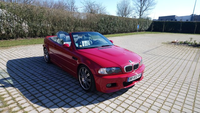

Présentation de lazare59 : M3 cabriolet Imolarot. -E46

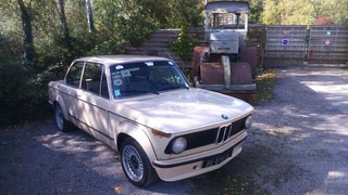

La M3 est restée au garage avec sa 3e copine, ma 1602 beige Sahara de 74. ?

  • Avec ses copines à Spa Classic ce weekend (ma 1602 aussi, visible sur la photo du haut de notre stand Interclubs BMW). 😉

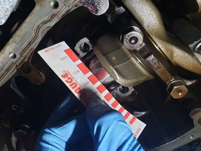

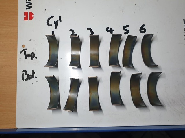

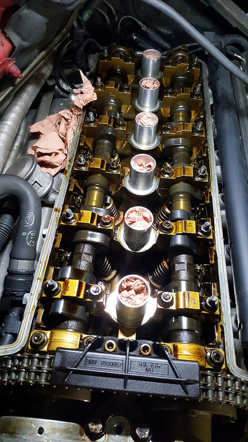

Là il est chez le garagiste pour les coussinets de bielle et la pompe à huile, plus quelques éléments (courroies, tendeurs, flector de direction...).

Les travaux touchent enfin à la fin !

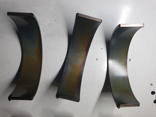

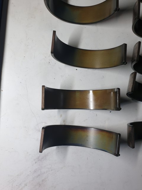

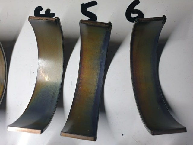

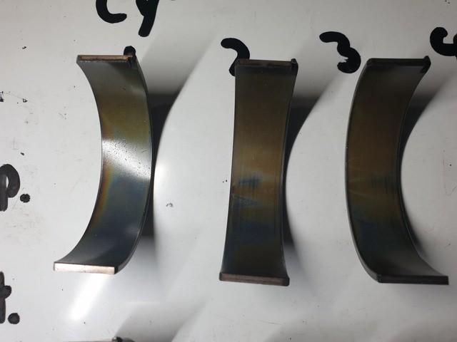

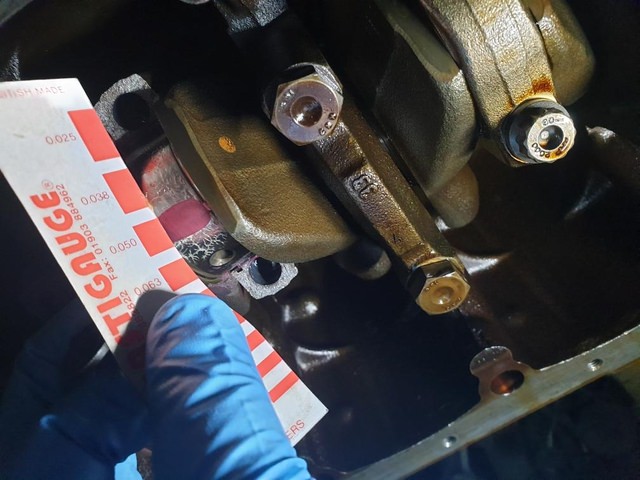

Les coussinets auraient environ 50000 km, la visserie des actuels n'étaient pas OEM donc ils ont dû être changés une 2e fois après le rappel à 40000 km (mais je n'ai pas la trace dans les éléments d'historique que j'ai). 😉
effectivement, ils sont beaux ces coussinets 😉
Il était temps pour la pompe à huile...
Et un bon nettoyage s'imposait !
C'est beau quand même un S54 ouvert !
