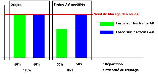

Je pense mieux me faire comprendre avec ce schéma. Je précise que je l'ai fait en 2 minutes avec Paint, bien sûr c'est un exemple juste pour mieux illustrer mes explications ci-dessus, il est évident qu'une répartition d'origine ne sera jamais de 50/50 (espérons-le), donc ne pas prendre les valeurs pour réelles (j'ai pris 50/50 pour mieux comprendre le principe), je ne tiens pas compte de la répartition du poids, des transferts de masses, etc :

Ca vient d'être dit grosso modo mais si tu arrive déjà à l'ABS avec les freins d'origine à n'importe quelle vitesse, les gros freins ne peuvent pas faire mieux.
Ou plutôt si, ils peuvent y arriver avec moins de pression à la pédale, donc moins de pression aussi à l'AR, donc une efficacité de freinage moins bonne si on se contente de "tutoyer" l'ABS à l'avant.
A la limite, pour freiner au maximum, il faut continuer à appuyer comme un sourd pour arriver aussi en limite de blocage AR.
L'autre possibilité et d'installer un répartiteur de freinage réglable... et de le régler !
Parce que même si on installe un kit gros frein à l'AR, rien ne permet de garantir que le gain d'efficacité à l'avant et à l'arrière soient les mêmes. Donc rien ne permet de garantir que la répartition de pression AV / AR d'origine redevienne adaptée.
