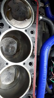

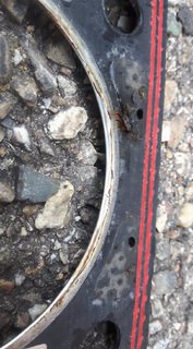

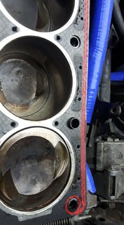

Mon problème j'ai un joint de culasse acheté ches mecatechnic de marque dph...il a cassé au niveau des d'eau 4 5 6...
Démontage et je prend du ELRING cette fois ci avec serrage préconisé 30Nm puis 90 puis 90...
Rebelotte pression dans le circuit, je vide l'air, puis 20min fumé blanche....

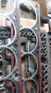

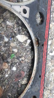

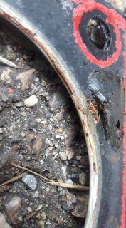

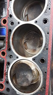

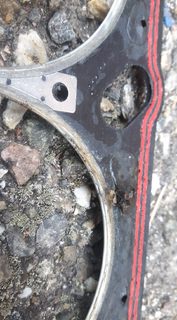

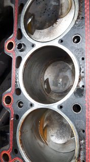

Re démontage, cette fois pratiquement toute les cylindre on morflé au passage d'eau ldr et chambre le joint casse a ce niveau la..voir photos.
Avant de déculasser je voulais voir à combien de Nm était serrer les vis et j'étais à 65Nm... ( 30nm + 90 +90 égale environ 80 85Nm )
-1 Pourquoi il casse ? Trop de serrage ou pas assez ? Vis s'allonge trop une fois moteur chaud ?
-2 Mon rectifieur me dit le serrage est trop important c'est pour cela que mon cerclage métallique est plié a certains endroit où il casse voir photos.
-3 Un joint cometic résoudra mon problème ?
Pour information je suis à 11.5 de Rv... mon circuit d'eau est neuve, pompe à eau, thermostat, durite, radiateur, visco-coupleur,...
j'ai toujours mon joint qui pette à cet endoit et on voit bien le cerclage métallique écrasé abîmé...du a quoi je ne sais pas.
Merci pour vos retour d'expérince.
