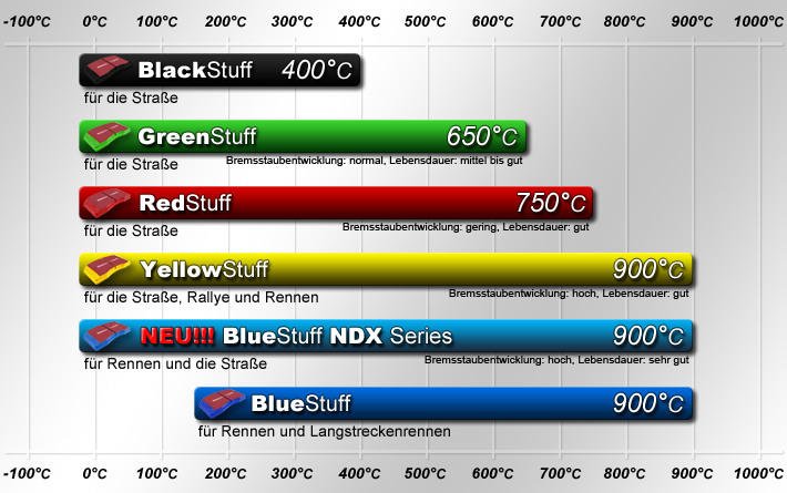

Les solutions pour améliorer son freinage pour des roues en 18" :

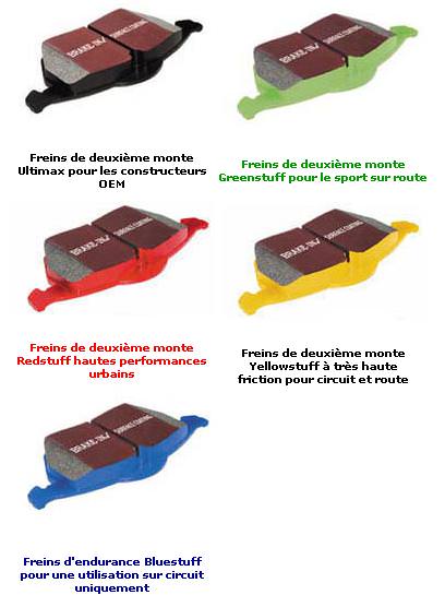

1. Freins d’origine + plaquettes compétition + durites aviation + liquide de frein DOT 5.1 + boas de refroidissement.
Fourchette : entre 450 et 550 €. Selon les marques utilisées.
2. Freins en taille d’origine de fabrication type Zimmermann ou Tarox. Fabrication avec plusieurs traitements de surface pour mieux résister aux hautes températures + plaquettes compétition + durites aviation + liquide de frein DOT 5.1 + boas de refroidissement.
Fourchette : entre 640 et 740 €. Selon les marques utilisées.
3. Freins type compétition de plus grand diamètre que l’origine, en 330 x 28 – 4 pistons + plaquettes compétition + durites aviation + liquide de frein DOT 5.1 + boas de refroidissement.
Solution qui ne nécessite pas de changer le freinage arrière, sauf de mettre des plaquettes compétition plus tendre que l’origine.
Fourchette : entre 1800 et 2500 €. Selon les marques utilisées.

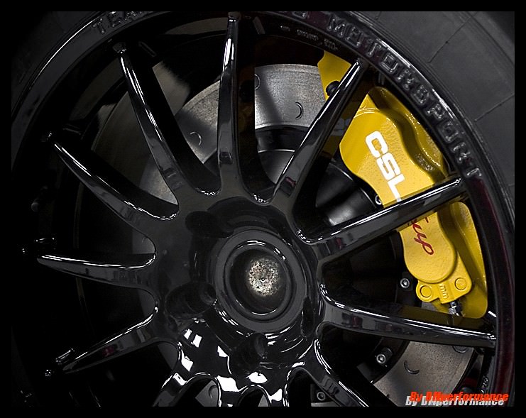

4. Freins type compétition gros freins en 355 x 32 – 6 pistons + plaquettes compétition + durites aviation + liquide de frein DOT 5.1 + boas de refroidissement.
Solution qui nécessite de changer les freins arrière pour rétablir l’équilibre de la voiture lors de gros freinages en courbe.
Fourchette que pour l’avant : entre 2500 et 4000 €. Selon les marques utilisées.
Fourchette avant et arrière : entre 4400 et 6600 €. Selon les marques utilisées.
post-10224-0-98651400-1367608515_thumb.j
Vous aurez remarqué que dans les 4 solutions, les points communs sont les plaquettes compétition, les durites aviation, son liquide frein et les boas de refroidissement. Ce sont les modifications minimum pour avoir une amélioration minimum.

Solution 4
Avantages : mordant bien plus important, réduction très importante des distances de freinage, et bien plus d’endurance et de puissance de freinage. Je précise que ces avantages correspondent à l’installation d’un kit gros freins avant et arrière.
Les avantages viennent du fait des étriers 6 pistons ont une puissance de freinage bien plus grande que l’origine, des disques grand diamètre qui éloignent les étriers du centre du moyeu, et plus épais pour résister aux températures élevées.
Ce freinage permet plusieurs sorties sur circuit où il excelle !!! Et si il peut être très satisfaisant sur circuit, il le sera obligatoirement sur la route. Vous finirez même par l’oublier, vu qu’il ne vous surprendra jamais en mal. Le top !!!
Inconvénients : coût des disques et des plaquettes plus chers que les autres solutions, lors de leurs remplacements. Donc prévoir un budget en conséquence.
Remarque : cette solution ne s’use pas plus vite que ceux d’origine, donc vous parcourrez autant de kilomètres.

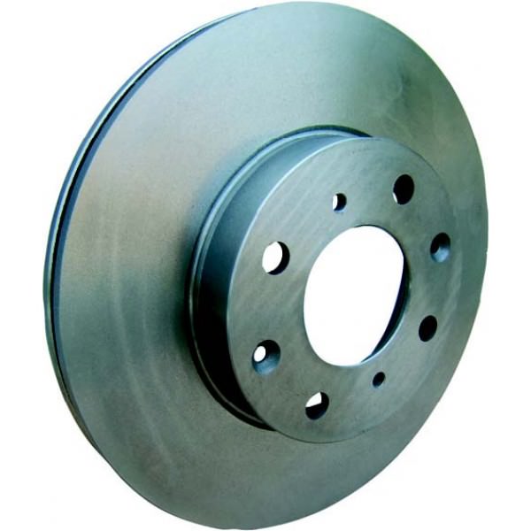

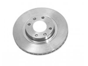

Le choix des disques de frein :

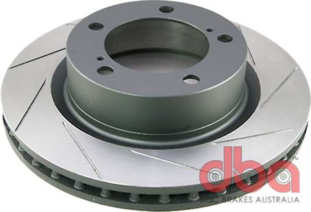

Le disque rainuré :
Amélioration de la propreté de la surface des plaquettes
Amélioration du mordant des plaquettes à l’attaque du freinage
Durée de vie plus longue que les disques percés

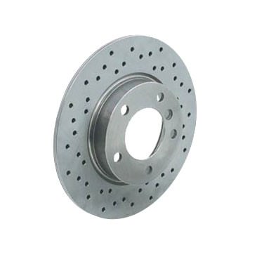

Le disque percé :
Amélioration du feeling au freinage
Activation sensible du refroidissement par une meilleure dispersion de la chaleur
Résistance moindre et sensibilité aux phénomènes de cracking

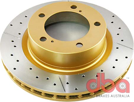

Le disque percé rainuré :
il a tous les avantages des disques rainurés avec une amélioration accrue grâce à un meilleur refroidissement
Les disques Groupe N :
Il sont appairés, équilibrés et ont un traitement spécifique des surfaces avec une rugosité adaptée aux plaquettes de compétition.
ils doivent avoir la même taille que ceux d'origine.
Le disque Groupe A :
En règle générale il est en fonte grise au nickel chrome (graphite lamellaire chargé en carbone). Il est plus dur et supporte mieux les hautes températures.
Il peut être percés rainurés......
Le type de disque correspond à une utilisation précise, par exemple : (sources ORECA)
-/ Disque lourd avec un petit passage de refroidissement pour une application endurance où la température des disques doit être stable
-/ Disque léger pour la moindre inertie au freinage, avec de larges entrées de ventilation pour un refroidissement plus rapide
-/ La température maximale du disque doit être accordé avec la qualité des plaquettes utilisées, et les faces du disque ne doivent pas dépasser les températures maximales recommandées pour chaque type de plaquette.
Les types de disques AP RACING :
Disque avec perçage croisé vers l’extérieur du disque pour réduire le bruit et améliorer la durée de vie par rapport à un disque percé standard. Usage routier.
Disque avec perçage linéaire. Meilleur rendement avec certaines plaquettes mais usure du disque rapide
Disque avec rainures courbées se prolongeant à la surface du disque pour évacuer les impuretés.
Disque avec rainurage en crochet afin d’améliorer le mordant et l’évacuation des débris tout en réduisant les distorsions et vibrations.
Le disque rainuré percé est destiné à un usage routier.
Le disque lisse est utilisé sur les véhicules routiers où l’absence de bruit est primordiale
Disque avec rainures droites : Disque rainuré traditionnel

Donc sans être grand mathématicien, on comprend facilement que le disque transfère à lui seul la majeure partie de la chaleur dégagée lors du freinage. Le reste est dispersé par l’étrier la jante, les plaquettes.
Ce disque de frein va être soumis à rude épreuve lors d’un freinage et sa température va s’élever. C’est donc son refroidissement qu’il faut favoriser
Quelques exemples pour comprendre (attention les calculs sont simplifiés et ne tiennent pas compte des résistances diverses, de la ventilation des disques, de la jante…..)
Véhicule sportif :
1580 Kg en ordre de marche avec conducteur moyen
Disque de frein avant 31.5 cm de diamètre, ayant chacun une masse de 5 kg.
Capacité massique thermique du disque de frein : 460 (ceci signifie qu’il faut 460 joules pour augmenter d’un degré la température d’un disque de frein de 1 Kg)
Vitesse initiale 108 Km/h (30 m/s) freinage jusqu’à l’arrêt.
70 % du freinage est supporté par les freins avant. Et les disques avant absorbent et transfèrent 80 % de la chaleur dégagée par le freinage.
Énergie cinétique à évacuer : ((vitesse finale en m/s) ² – (vitesse initiale en m/s) ²) x (Masse du véhicule) / 2 soit 711 000 Joules
Les freins avant vont évacuer 70% de cette énergie cinétique soit 497700 J et les disques vont se goinfrer 80% de cette valeur soit 398160 J
L’élévation de température va être de (ce n'est qu'une approximation car en réalité l'élévation de température dépendra de la durée du freinage):
(Énergie cinétique à évacuer) / (Capacité massique thermique des disques x masse des disques) soit 86.56 &dégouté; C
A 216 Km/h jusqu’à l’arrêt l’élévation de température sera de 316.23 &dégouté;C
A 250 Km/h jusqu’à l’arrêt l’élévation de température sera de 512.86 &dégouté;C
Donc avec le disque de frein on ne mégote même pas et on prend le meilleur
Les disques sont une pièce qui reçoivent le freinage et non qui le créer (en tout cas pour les 90% de nos voitures, je ne parle donc pas des voiture de compétition purement).
Ce sont les plaquettes les pièces les plus importantes du freinage !
Le choix des plaquettes :
Concernant les plaquettes, il faut savoir qu’elles se distinguent en fonction de leur utilisation et de leur température de fonctionnement habituel : Plaquettes " Route " entre 80&dégouté; et 300&dégouté; ; Plaquettes " Sport " entre 150&dégouté; à 450&dégouté; ; Plaquettes " Racing " entre 250 et 800 &dégouté;C (comme la Pagid Bleue 4.2).
Les plaquettes ne sont réellement efficaces qu'une fois arrivé à leur température de fonctionnement. Comme il est rare d'atteindre 250&dégouté;C sur route, des plaquettes " Racing " seront moins efficaces que des " Routes " pour une utilisation quotidienne
Caractéristiques des différentes plaquettes de freinage : Caractéristiques différentes plaquettes de freins.pdf
Caractéristiques plaquettes EBC : post-10224-0-54377500-1367609879.jpg
Conseil montage kit gros freins :
La logique voudrait que plus c'est gros et plus c'est bon. :wink:
Toutefois il y a une limite à ne pas dépasser, ou alors il va falloir sacrément modifier afin de réduire un tantinet la pression dans le circuit de freinage en montant un maître cylindre plus gros par exemple ...
La limite c'est la force de freinage exercée par le sol sur le pneu, qui doit rester inférieure au produit de la charge verticale du pneu par le coefficient d'adhérence sol/pneu.
Le coefficient d'adhérence varie en fonction du type de pneu et de revêtement au sol
La charge verticale du pneu est le résultat de la masse de l'auto, de la répartition du poids sur les essieux, de l'empattement, du centre de gravité, de la vitesse, du transfert de masse, des caractéristiques et de la qualité des suspensions.
Donc pneus pourraves et suspensions rincées sont incompatibles avec une modification profonde du système de freinage. Par exemple si on arrive à bloquer ses roues par temps sec sur une route en bon état, et sans effort majeur à 200 KM/H, et bien avant de penser modification frein il va falloir penser modification châssis et pneus.
Enfin ne pas oublier de modifier l'arrière si l'avant est copieusement remanié. (En clair il faut faire en sorte que la pression de freinage utile dans le circuit avant ne devienne pas inférieure à la pression de freinage utile sur l'arrière
