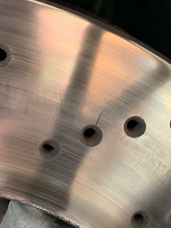

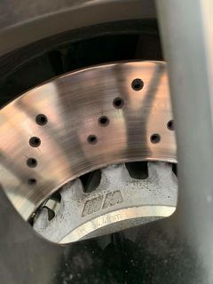

Bonjour à tous,
J'ai remarqué des fissures sur mes disques avant, à votre avis c'est du à quoi ? Grave ?
A l'arrière rien du tout...
Merci,
comment_1038820
la regle c'est 2 fissures max reliant 2 trous par disque, ça comprend les 2 faces du disque, pas uniuement l'exter
pour le reste c'est "normal", ce que je vois m'inquiete pas.
débouche tes trous, ils sont bien chargés en residus.
