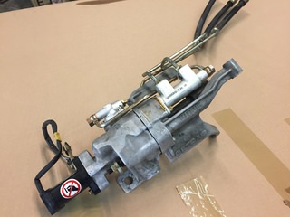

j'avais tenté une étanchéification du robot sans grand succes ... ( juste rejointer les carters , pas toucher aux vérins ... )
le robot est une pièce d'horlogerie ... changer boite et robot évite de se prendre la tète sur des adaptations ...
moi , je jette l'eponge ... beaucoup de temps , beaucoup de soucis ... beaucoup d'argent depensé dans des joints valant une fortunes ...
tant que le robot est indisponible chez bmw , je converti en manouelle
Ça ressemble à quoi le robot car je pourrais en faire voir un à pote spécialiste de ce genre de pièces
A ça !
Tu met tout ce système a la poubelle et tu verras tu te sentiras bien mieux .
