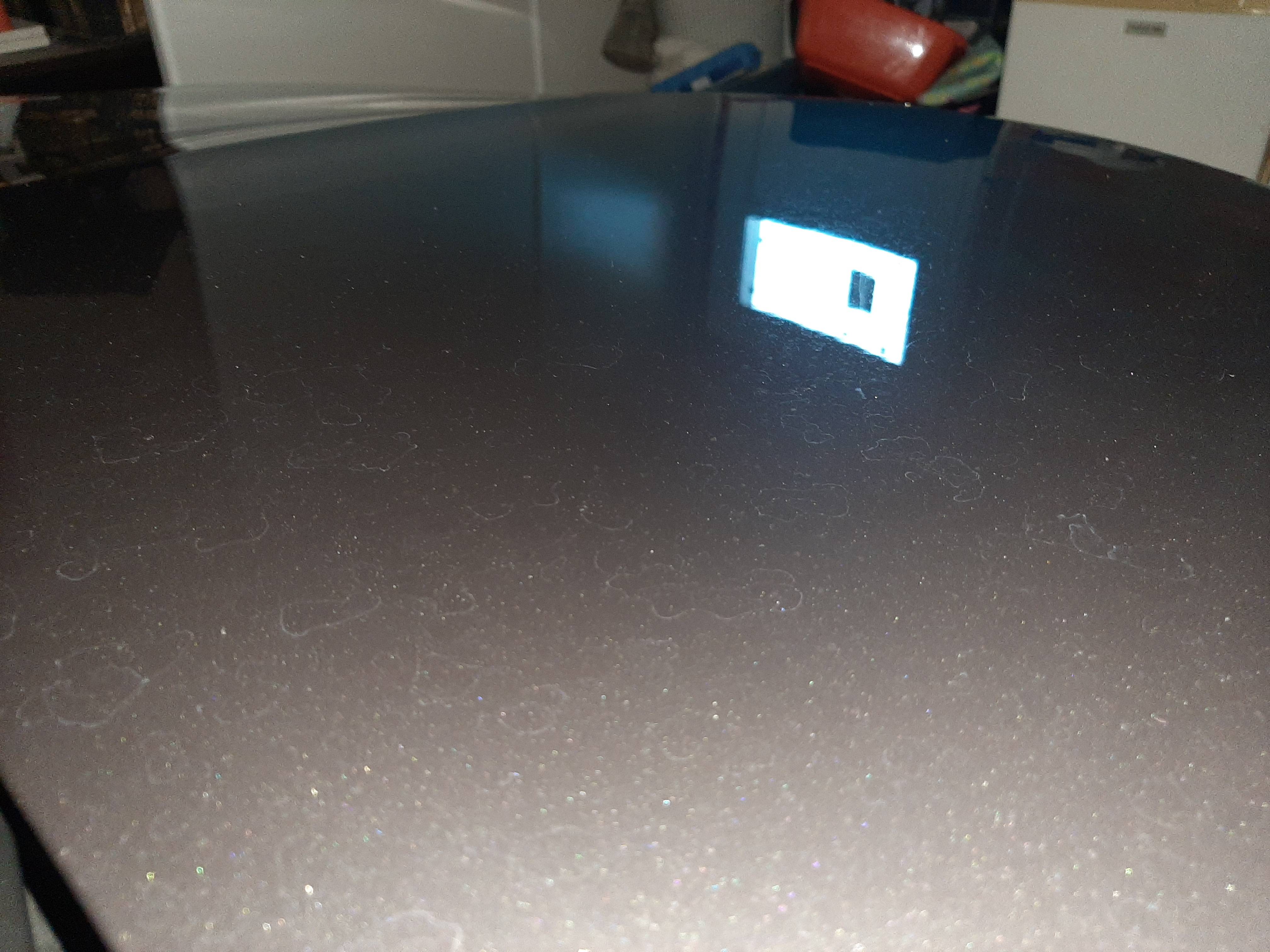

Bonsoir je suis inquiet car..
Y a de ça 1 an après un séjour à l étranger au retour, ma M4 a présenté ce genre de traces incrusté impossible à faire disparaître ca semble etre dans le vernis comme du calcaire.
Je précise elle dort au garage lavé à la technique des 2 seaux avec un bon shampooing auto tout les ans, pour le lavage quotidien je passe en station de lavage au lavage Hp jamais par temp chaud et toujours fini a l eau déminéralisée je n ai jamais eu de souci jusqu'à que ça apparaisse.
Je roule peu avec et 1 an on passé je pensai avec le lavage Hp cela allé diminuer voir a la longue partir....
Je suis passé à la Cc le chef d atelier dis ne pas avoir eu de cas similaires.
Que faire un soin compelt chez un pro détailing?? On ma parlé d un shampoing auto qui sort les traces de calcaire est ce que ça marche ??
Ou avez vous d autre solution?
Merci de votre lecture.
PS: cela ce voit au reflet en Globalité on ne vois rien.

Les traces de calcaire peuvent attaquer le vernis. Sur la mienne, c'est le cas au niveau du seuil de coffre et le pro qui m'a fait le detailling m'a dit qu'à 2 endroits, il n'avait pas pu les effacer complètement car ça avait même attaquer la peinture.
Dans ton cas, je pense qu'un shampoing ne suffira sûrement pas et il faudra envisager un polish et lustrage pour effacer ces traces.

? je m en doute bien demain je vais passer voir des pro.
Les peinture de nos jours sont fragile..
 ce sont bien des traces de calcaire ?

Salut , Se genre de trace sont généralement du a de l'eau qui aurais stagné jusqu'au séchage , le vinaigre blanc est une bonne solution après je tenterai de l'efface rayure genre abelauto avec une cale pour bien appuyer uniformément il est suffisament abrasif pour d'incrusté pas mal de saletés , étape suivante si s'est toujours la léger ponçage avec du papier abrasif a l'eau mais la il faut faire très attention et connaitre .après si tu veux être tranquille passe par un pro du détailling il on l'habitude .

Le vinaigre à part ramolir le vernis pour l'attaquer, ça changera pas grand chose.
Polish et lustrage.

Yop me voila, @Maxlamenace confirmera ou pas, moi la dessus en 1ere intention c est la clay. C est l’approche la moins aggressive.
vinaigre pkoi pas, mais c est acide, je suis perplexe.
ce que @JM33 propose marchera tres certainement , mais les efface rayures sont tres abrasifs, il l’aura, mais laissera un trace de correction comme des swirls qu il faudra  lustrer ensuite. Si la clay marche pas, polish et lustrage comme le disait @dams90

Le vinaigre blanc est une bonne solution... Il n'abîmera pas le vernis. Il faut mettre 1 Litre pour 5 litres d'eau lors du lavage avec un shampoing PH neutre. Attendre 10 minutes max. et rincer correctement (Bien sur, carrosserie froide, à l'abris des UV).
Mais bon, dans ce cas je n'y crois pas beaucoup ! Le calcaire s'est figé sur le vernis (plusieurs mois de séchage), la clay ne sera pas efficace non plus (désolé @Nakamiki ?). Pour moi, il faut effectuer une correction des défauts par polissage. Si c'est vraiment profond, ponçage au 2000 en wetsanding et correction en localisée. L'idéal est ensuite de poser une cire pour éviter ce genre de désagrément.

J ai retenté avec du vinaigre blanc dilué sur les traces le plus apparente cela a en effet effacé les traces blanche qui apparaissent à la lumière mais l oréole des taches sont encore présente.
