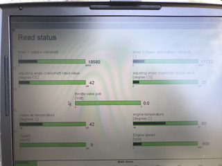

Alors voila, J'ai diagnostiqué une valeur étrange de calage de l'AAC d'admission via INPA.
La valeur attendue au ralenti est 42° de retard ,(consigne donnée par le boitier VNC et lue par INPA) alors que la valeur réelle lue est 25°.
Vous allez me dire c'est le boitier VNC, mais non ce n'est pas lui le fautif (car toutes les valeurs relevées en roulant vont de 25 à 0 quand ça lui est demandé mais toutes les valeurs demandées de 25 à 42 restent bloquées a 25° en valeur lue. (je ne sais pas si je me fais bien comprendre)
Il y a eu intervention sur le vanos récemment (pas par moi) d’où ma question est ce qu'il peut y avoir un tel décalage de valeurs sans un mauvais calage de la distri/vanos?
De ce que j'ai compris un simple décalage de quelques 1/10 de mm peut fausser la valeur de plusieurs degrés.
Quelqu'un pourrait il m'apporter un confirmation ou me dire si je fais fausse route?
