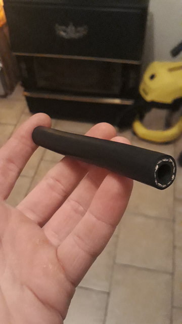

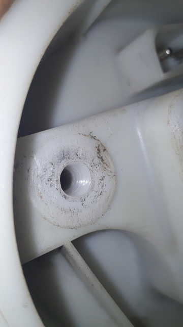

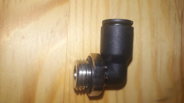

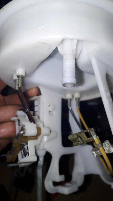

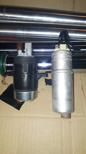

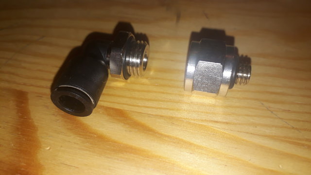

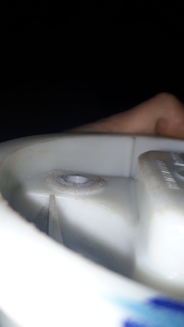

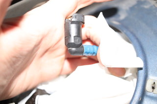

Posté(e) le 17 octobre 20206 a Auteur comment_1047045 Salut tout le monde, je passe apporter quelques nouvelles sur le forum J'ai décidé de conserver mon support de pompe cassé, de limer complétement la tétine de sortie de support pour la tarauder et y visser un raccord coudé en métal (avec réducteur) pour venir prendre directement la durite bleue (coupée et limée elle aussi). Le support taraudé : Le jeu de raccord + réducteur : Pour assurer une étanchéité totale, je vais appliquer un film de Loctite 5922 (résistante à l'essence) sur les pas de vis en plus d'un joint torique. Côté durite, le raccord en question se clipse et les mâchoires viennent mordre la durite. C'est un système utilisé pour tout ce qui est raccord industriel de gaz, donc ça ne devrait pas poser de soucis. Concernant la pompe j'ai commandé une walbro. Pour info, pour ceux qui ne le savent pas, la durite livrée avec est un peu courte pour former un "S" sans trop la pincer... La pompe est elle même plus courte que la Pierburg montée d'origine. Une fois mise en place sur le support elle se trouve positionnée plus basse que la Pierburg mais ne descend tout de même pas suffisamment il me semble... Ce serait bête de déjauger dès que la voiture arrive en réserve ! 👀 Voilà, tout est dit pour le moment. Je poste quelques photos et repasserais dans quelques temps vous dire si tout marche nickel après montage Le 03/09/2020 à 22:05, Fredovitch a dit : Je pense que c'est toi qui m'a contacté sur lbc. Le support de 3.2 est spécifique car en 5 bars. Le but est de conserver le clipsage (@Gegette ne passe plus en ce moment ici mais il ira dans le même sens si d'aventure il repasse) car les durites 3 bars simples supportent mal la pression. La durite bleue avec le raccord doivent se détailler Je ne sais pas si c'est la 1? Pour la pompe le support est lui aussi spécifique. Pour un clipsage rapide j'ai trouvé une seule ref sur le net (j'en ai chié...) qui s'adapte sur une durite standard. Car les supports essences sont interchangeables sur E36 sauf pour la 3.2 (et peut être la 320i wordlline). Encore une fois l'histoire des 5 bars. Pour adapter un support autre que 3.2 il faut également essayé d'avoir la durite thermoformée qui descend en boucle intégrée conservée chance que j'ai eu en trouvant une sur un support de 3.0. Ces durites thermoformées sont bien accrochées et le plastique casse comme tu as pu t'en rendre compte (et moi également). Le sêche cheveux permet d'y arriver avec bien des difficultés. Devant des soucis de chute de ralenti je pensais que c'était peut être la walbro qui posait soucis raison pour laquelle j'ai racheté une oem (j'ai eu du bol de tomber sur un magot compréhensif qui me l'a fait à 900 ce qui est juste du viol déjà), mais la pompe n'était pas en cause raison pour laquelle je la revend (je peux faire un prix pour le forum en MP). Par contre si tu veux faire les choses par toi même il faut de la durite tressée avec un montage précis et des colliers de serrage de qualité. Espérant avoir pu t'aider ! Salut Fredovitch, merci pour ta réponse qui m'a bien aidé dans ma prise de décision ! (D’après l'atelier BMW Nîmes, la durite bleue en question doit correspondre au "Kit de pièces à carburant" ref. 2 sur le schéma) Le 04/09/2020 à 21:18, PP21 a dit : Apres une très longue immobilisation, Le temps que apres démarrage la pression d huile remonte, tu as un risque de coussinets mal lubrifié qui peut s abimer ( t as qu a demandé à ceux qui changent des coussinets souvent les moins kilometree sont les plus marqués) Donc après une immobilisation de plus de 6 mois, on enlève le relais dme pour faire remonter la pression d huile au démarreur et ensuite vroum vroum... Salut PP21, Le relai DME n'est pas celui qui permet à la pompe immergée d'alimenter le moteur ?! Tu veux dire que je dois le débrancher, mettre quelques coups de démarreur, le rebrancher puis démarrer ? Bonne journée à tous Signaler
Posté(e) le 17 octobre 20206 a comment_1047083 Pour la durite qui est droite au lieu d'être en S, cela peut poser pb le S permettant d'amortir les à coups. J'espère pour toi que cela fonctionnera! Signaler
Posté(e) le 18 octobre 20206 a Auteur comment_1047136 Ceux qui ont installé une walbro parmi vous n'ont pas de problème en fin de réservoir ? Signaler
Posté(e) le 18 octobre 20206 a comment_1047174 Le 17/10/2020 à 16:08, Alaska a dit : Salut tout le monde, je passe apporter quelques nouvelles sur le forum J'ai décidé de conserver mon support de pompe cassé, de limer complétement la tétine de sortie de support pour la tarauder et y visser un raccord coudé en métal (avec réducteur) pour venir prendre directement la durite bleue (coupée et limée elle aussi). Le support taraudé : Le jeu de raccord + réducteur : Pour assurer une étanchéité totale, je vais appliquer un film de Loctite 5922 (résistante à l'essence) sur les pas de vis en plus d'un joint torique. Côté durite, le raccord en question se clipse et les mâchoires viennent mordre la durite. C'est un système utilisé pour tout ce qui est raccord industriel de gaz, donc ça ne devrait pas poser de soucis. Concernant la pompe j'ai commandé une walbro. Pour info, pour ceux qui ne le savent pas, la durite livrée avec est un peu courte pour former un "S" sans trop la pincer... La pompe est elle même plus courte que la Pierburg montée d'origine. Une fois mise en place sur le support elle se trouve positionnée plus basse que la Pierburg mais ne descend tout de même pas suffisamment il me semble... Ce serait bête de déjauger dès que la voiture arrive en réserve ! 👀 Voilà, tout est dit pour le moment. Je poste quelques photos et repasserais dans quelques temps vous dire si tout marche nickel après montage Salut Fredovitch, merci pour ta réponse qui m'a bien aidé dans ma prise de décision ! (D’après l'atelier BMW Nîmes, la durite bleue en question doit correspondre au "Kit de pièces à carburant" ref. 2 sur le schéma) Salut PP21, Le relai DME n'est pas celui qui permet à la pompe immergée d'alimenter le moteur ?! Tu veux dire que je dois le débrancher, mettre quelques coups de démarreur, le rebrancher puis démarrer ? Bonne journée à tous Oui en faisant ainsi tu fait monter ta pression d huile ds les internes Voiture arrêté très longtemps le moteur a le temps de faire x tours de vilebrequin sans pression et huile au démarrage direct ... Pour la walbro c est vrai que j ai jamais tenté la réserve Signaler
