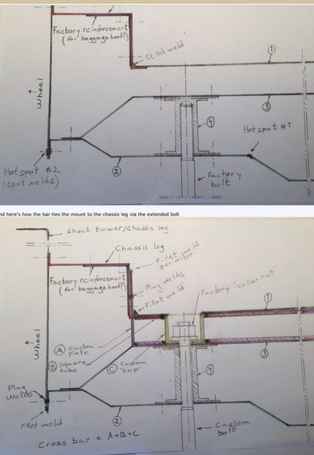

Posté(e) le 24 septembre 20204 a comment_1044125 Il y a 20 heures, Nakamiki a dit : en haut le avant, en bas le apres. Le seul pb est la soudure dans un corps creux, d ou le traitement a la bombe pour corps creux , et au passage ca traite les toles qui auront eu une soudure des plaques par dessous. Par dessous c est uniquement changer les vis par des rallongées pour prendre ta forme faite deux demi toles en sandwich entre le berceau et le renfort SME . Pour être vendeur, tu devrais mettre ce lien là Le résultat final ... Une très belle évolution pour un Track Toys !

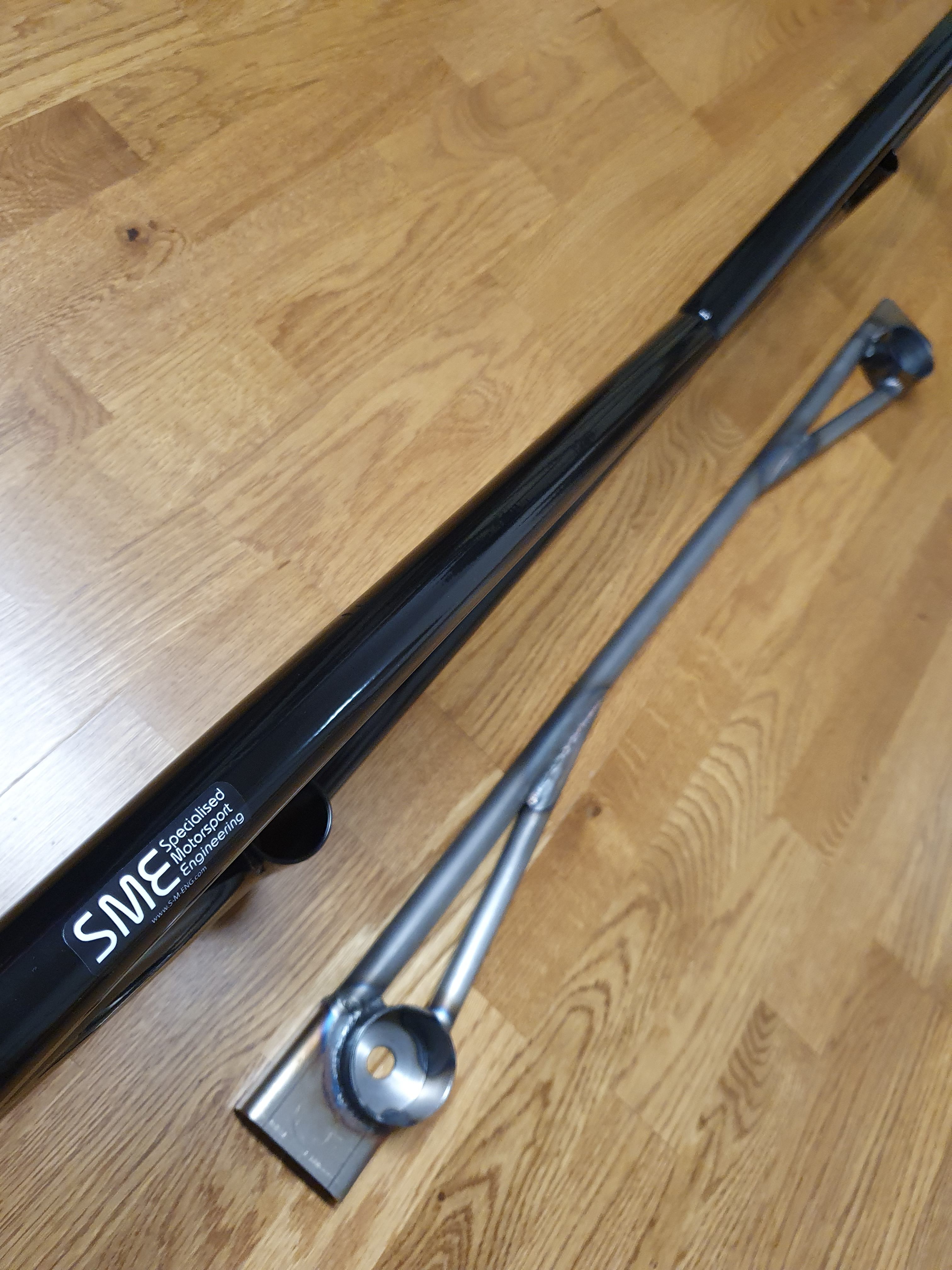

Posté(e) le 1 octobre 20204 a Auteur comment_1045161 Donc voila, commande groupée terminée... On a reçu le code promo pour passer commande dans les 15 prochains jours 15% de réduction, ça fait plaisir! J'hésite maintenant entre le simple Weld-In ou également le RACP brace 🤔 , enfin c'est plutot une question de prio car la liste des courses est encore longue pour la réfection complète du train arrière et de la transmission de ma M ...
Posté(e) le 2 octobre 20204 a comment_1045218 Perso je prends le combo, plus efficace je pense et esthétiquement c'est beau dans l'esprit "clubsport"
Posté(e) le 2 octobre 20204 a comment_1045236 un des avantages reste de tout lier ensemble avec le X brace aussi... donc la totale c'est mieux. Après sans te mentir @AuréE46 j'ai déjà conduit une auto juste avec le weld-in, t'as 60% à 70% du resultat juste avec cette pièce. Mais pour ton usage futur....
Posté(e) le 21 octobre 20204 a Auteur comment_1047532 Je ne doutais pas de l'utilité du Combo mais de la taille de mon portefeuille... 🙃 Bon au final j'ai craqué... c'est du beau matos!
