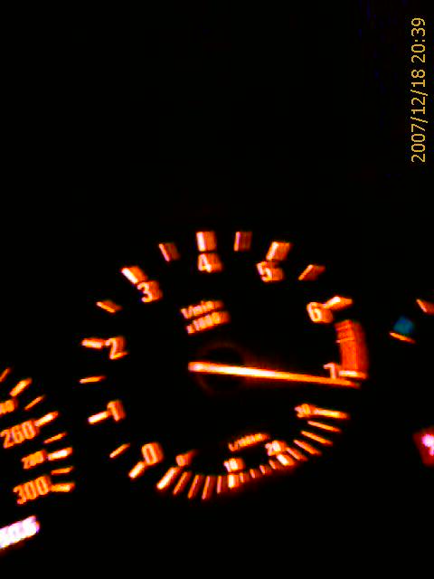

comment_154444
et oui je n'en reviens même pas mais voici la réalité tant attendue :
et c'est trop bon
conclusion : il suffisait de monté un DSC ou ASC numérique (alors que sur le B8 l'ASC est
d'une génération plus anciène et l'info vitesse n'avit pas le bon format)
Merci à tous pour votre aide pendant ses 2 ans plus particulièrement à : thierryM5 qui avait fait le déplacement chez Delage pour une 1iere analyse ainsi qu'à tous les autres plus particulièrement Srital6686 qui m'a donné le nom de ce garage en Allemagne Mr Manhart qui monte des V10 ds les E92, ou CSL, des V8 comme le miens dans des E36 compak ou 635
ça va être mon plus beau Noël :oops:
On doit me préter un Gtech pour analyse du 0-100, 0-200km/h et 400 DA je vous tiens au courant
Alpina Fan
PS sur une M5 à combien est la coupure tr/min ? j'ai l'impression qu'elle coupe à 7500tr/min

comment_159986
juste une question? la m5 v8 n'est pas equiper de se genre de tachymetre d'habitude modification ou...
